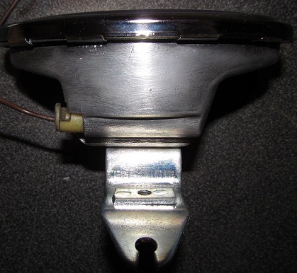

Errata corrige, il cromatore mi ha richiamato dicendomi che mi ha ritrovato il pezzo e che i pezzi son pronti.
Ecco qua :)
71,84 KB

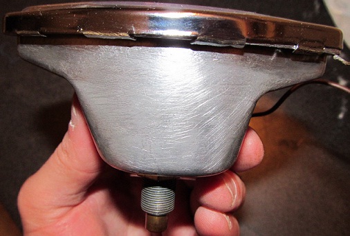

Ecco qua :)
71,84 KB
Cosa ha combinato con quella parabola
Ripeto.... SPARAGLI COMUNQUE
Teo
gallone
753 Messaggi
Inserito il - 11/02/2013 : 17:30:49  Mostra Profilo Invia a gallone un Messaggio Privato
Teo la parabola era già così quando la ho aperta.
Era talmente marcia che si vede tutto l'effetto della corrosione.
Cmq devo metterci uno strato di silicone dove appoggia il vetro e poi la richiudo dove il lamierino è ancora sano.
Tanto poi va dentro il fanale e non si vede nulla :)
Metterò le foto a lavoro finito ovviamente :)

attento nel richiuderla che spesso si rompe il vetro nel ribattere i bordi
Marben
Marben
Città: Robecco sul Naviglio
474 Messaggi
Inserito il - 13/02/2013 : 13:18:19  Mostra Profilo  Visita l'Homepage di Marben Invia a Marben un Messaggio Privato
Io la parabola l'avrei cambiata, poiché mi pare vistosamente cariata.
Eviterei comunque di ribadirla, basta il silicone e tenere fermo il vetro. Se un domani mette qualche punto di ruggine (e con le cromature odierne, specie se applicate senza ulteriori strati isolanti, è molto facile) devi faticare molto per preservare il vetro originale.

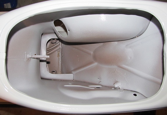

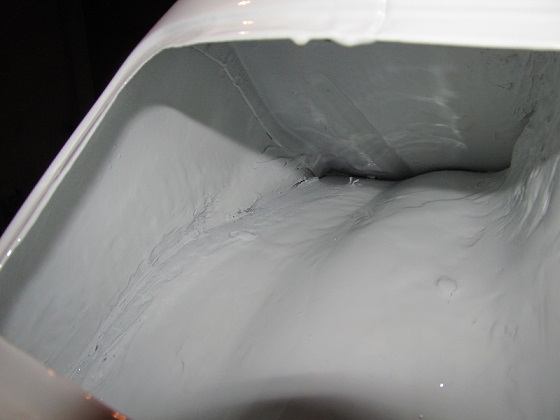

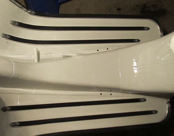

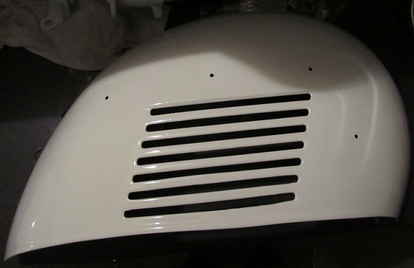

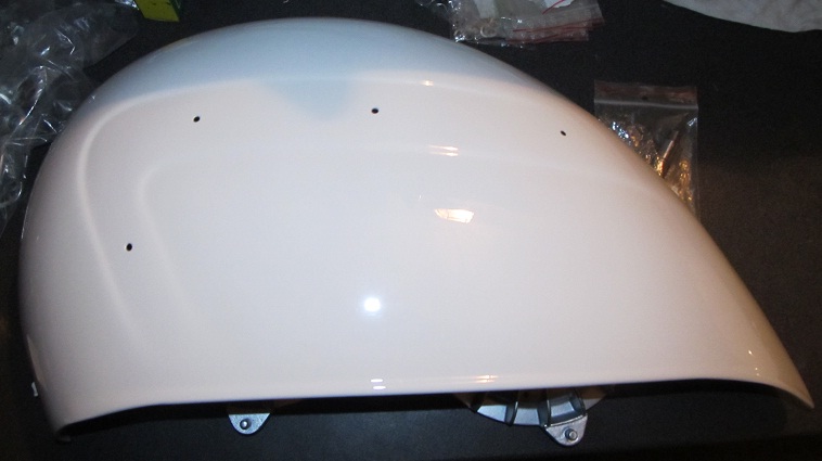

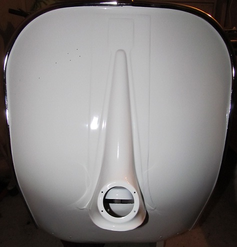

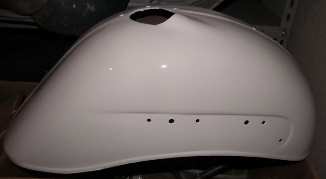

Ragazzi, finalmente ho la vespa in garage con la carrozzeria completata dal carrozziere.
Scusate per le poche foto ma ho il box pieno di roba e non riesco neanche a girarmi tra un po'...

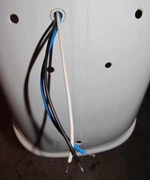

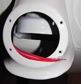

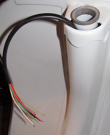

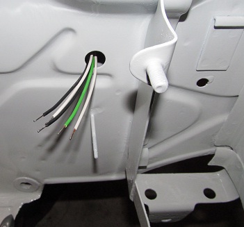

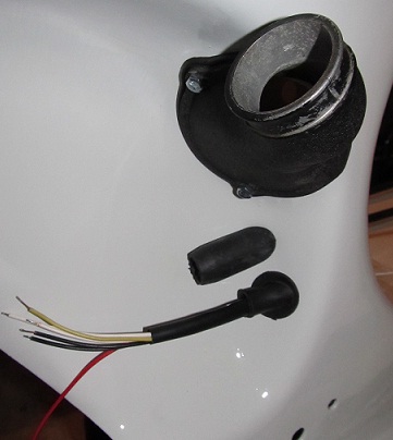

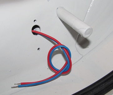

Montaggio impianto elettrico:

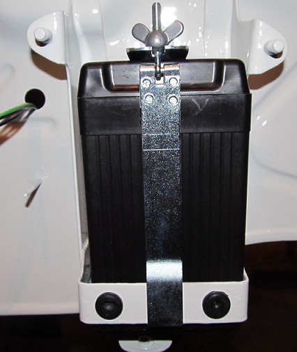

Batteria con staffa:

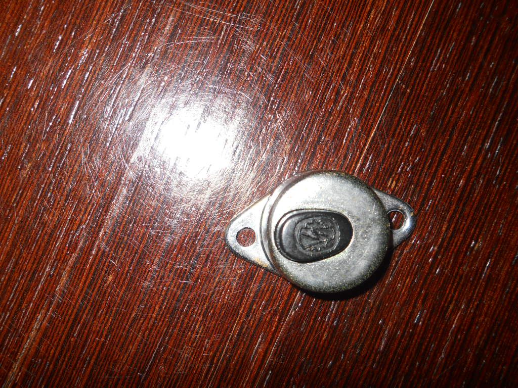

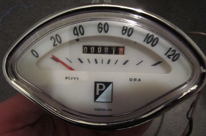

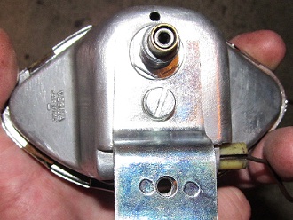

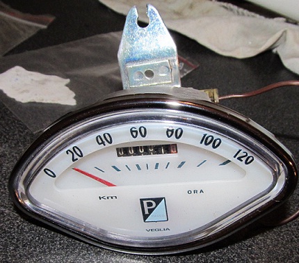

E infine grazie al mitico Bepo che i ha mandato un contachilometri irrecuperabile dal quale però ho recuperato l'alberino degli ingranaggi piccoli, ho finito il contachilometri :)
75,44 KB
67,2 KB
41,04 KB
66,08 KB
38,72 KB
Solo due domande:
1- I tamponi pance vanno sia a destra che a sinistra? (vedere foto piu su)
2- I buchi nella forcella per le guaine sono uno grande e uno piccolo (vedi foto piu su) nel grande ci va il contakm e nel piccolo il freno anteriore giusto?
Grazie a tutti, ogni commento è ben accetto! :)
