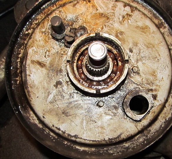

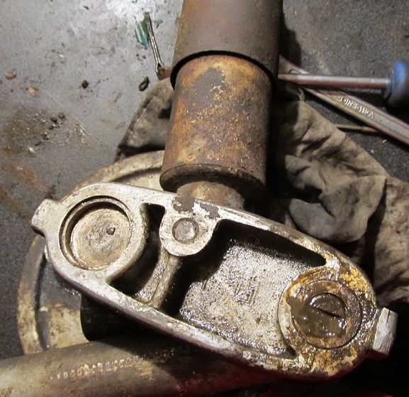

Comunque sto smontando la forcella, e ho delle difficoltà... vi allego due foto
143,08 KB
183,27 KB
Non riesco a capire come si smontano i perni, più precisamente
il perno dell'ammo anteriore e il perno che tiene attaccato il mozzo alla forcella, quello con la scanalatura.
Devo svitarlo con un cacciavite a taglio grande?
Inoltre non riesco a capire come togliere il perno della ruota, ho tolto la ghiera a castelletto svitandola al contrario, cioè avvitandola dop oaver tolto il segeer, ma non riesco ad andare avanti.
L'ultima cosa dove ho un dubbio è: il piatto ganasce va separato dal mozzo oppure si può lasciare attaccato? ho visto che è tenuto da due ribattini e una vite a taglio che ho già svitato ma sembra non servire a nulla.
Il mozzo con il piatto ganasce vanno verniciati come i cerchi e i tamburi di colore alluminio cerchi mentre la forcella va in tinta con il telaio giusto?
Praticamente non riesco a fare nulla di più con questa forca :D
Grazie a tutte le anime pie che mi aiuteranno, ogni consiglio è ben accetto

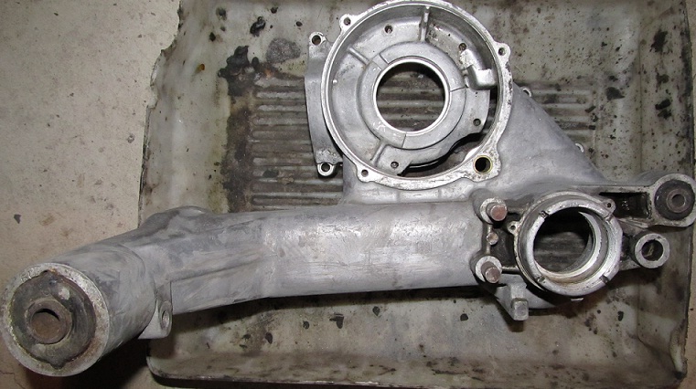

Pulizia carter a buon punto:

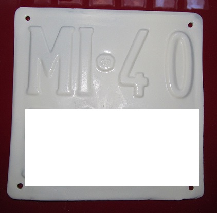

Targa quasi finita:
31,41 KB

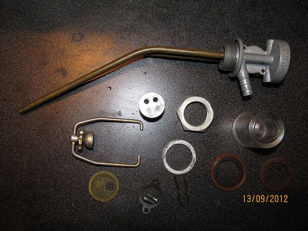

Rubinetto smontato e pulito:
153,77 KB
Secondo voi la vendono la guarnizione interna del rubinetto?
Obo
Città: Varese
932 Messaggi
Inserito il - 13/09/2012 : 15:45:30  Mostra Profilo Invia a Obo un Messaggio Privato
la guarnizione la vendono!
