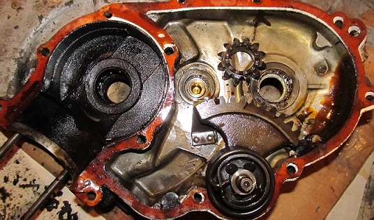

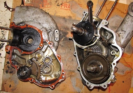

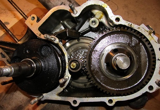

Carter aperti!

Ho una domanda: aprendo i carter, si vede che l'ingranaggio quello con il parastrappi era inserito in un cuscinetto con una serie di rullini, proprio a fianco del cuscinetto dell'albero del cambio, anch'esso a rulli.
Volvo chiedervi come si tolgono senza rovinarli...
