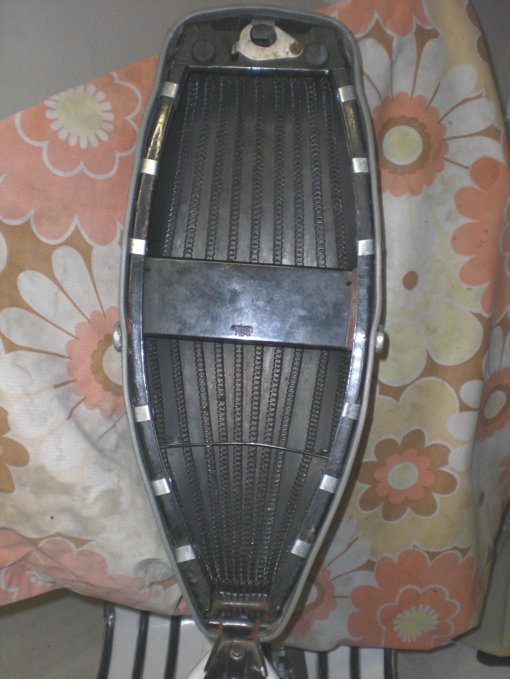

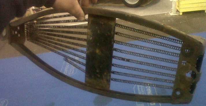

Ciao a tutti, sto procedendo al minuzioso smontaggio, a breve metterò le foto dello stato dei lavori.
Nel frattempo ho trovato un telaio sella che mi dicono essere originale per vespa GS prima serie, anche se lo hanno smontato da una 180 SS.
Vi metto delle foto.
104,77 KB
105,77 KB
108,86 KB
Mi sapete dire se è lei?
alfred
c.t.
1436 Messaggi
Inserito il - 19/03/2012 : 18:57:28  Mostra Profilo Invia a alfred un Messaggio Privato
a prima vista è quella
ti allego 1 foto della mia
181,73 KB

bepo
Prov.: Lecce
Città: maglie
475 Messaggi
Inserito il - 19/03/2012 : 20:18:36  Mostra Profilo Invia a bepo un Messaggio Privato
E' la sua,se vuoi dirlo quanto l'hai pagata?

bepo
Prov.: Lecce
Città: maglie
475 Messaggi
Inserito il - 20/03/2012 : 10:34:26  Mostra Profilo Invia a bepo un Messaggio Privato
prendila subito che è difficile da trovare,anche il prezzo è buono,purtroppo quando si parla di gs i prezzi raddoppiano

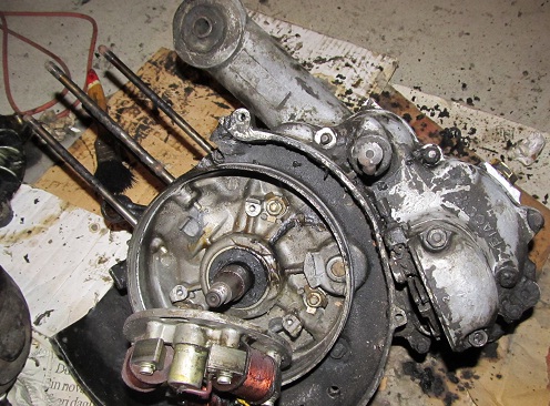

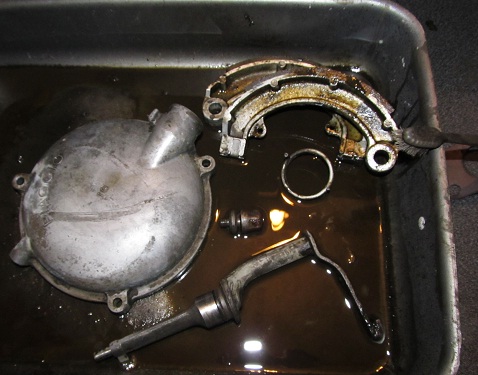

Motore separato e inizio smontaggio:
92 KB
104,34 KB
122,4 KB
111,36 KB
Domanda: sotto il bullone che blocca la frizione non ho trovato nessuna rondella e nessun segeer che lo teneva fermo, è giusto?
Inserito il - 27/03/2012 : 16:35:25  Mostra Profilo  Visita l'Homepage di poeta  Clicca per vedere l'indirizzo MSN di poeta Invia a poeta un Messaggio Privato
C'è il restauro del motore operato da Mimmo mi pare... cercalo... c'è tutto ed è utile.

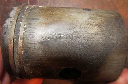

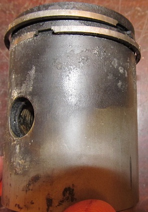

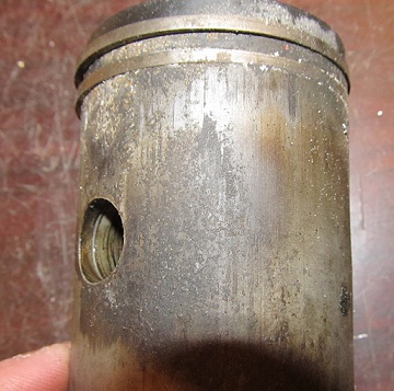

Cambio la domanda per la questione rettifica, la domanda è: quanti decimi tolgono con una rettifica? è possibile rettificare un cilindro di 58,4 mm ?
Vi allego alcune foto del pistone per farvi vedere lo stato, ci sono un po' di righe in corrispondenza della fascia che si è incollata al pistone.
57,28 KB
53,37 KB
50,9 KB
teocarper
Teocarper
Città: Crema
699 Messaggi
Inserito il - 28/03/2012 : 09:57:43  Mostra Profilo Invia a teocarper un Messaggio Privato
Rettifica e pistone nuovo.... porta anche l'albero e fai controllare se è centrato
Teo

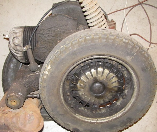

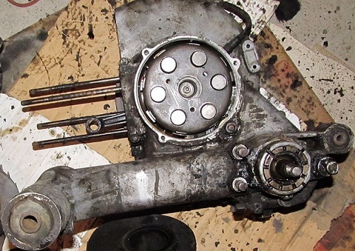

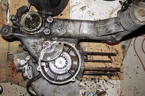

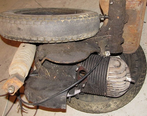

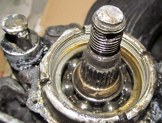

Inserito il - 15/04/2012 : 07:43:56  Mostra Profilo Invia a gallone un Messaggio Privato
Ciao a tutti, vi aggiorno con lo stato dei lavori
102,45 KB
108,16 KB
66,69 KB
47,16 KB
118,97 KB
116,26 KB
Una domanda: ho notato (come si vede nell'ultima foto) che sull'albero della ruota posteriore, c'è una ghiera che va ad inserirsi nel mozzo che appunto ha la stessa forma ad imbuto.
Chi mi sa dire come si toglie?
