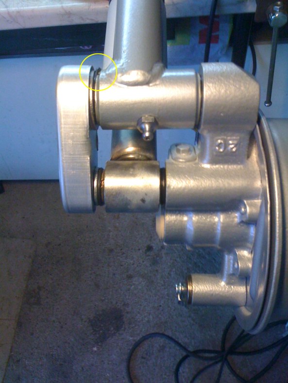

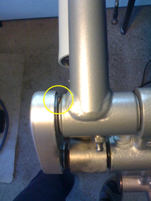

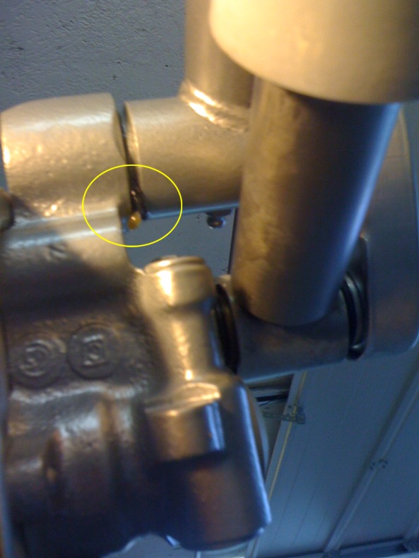

Ieri ho montato le gabbiette a rulli, le guarnizioni, l'ammortizzatore anteriore e il mozzo alla forcella anteriore, ho stretto tutto bene ma....è normale che i due o-ring (non quelli a labbra) esterni che chiudono i rulli una volta stretto il bullone fuoriescano? Ho stretto troppo forse? (faccio presente che il mozzo oscilla liberonormalmente senza impuntamenti)....aspetto lumi dai più esperti e posto foto con evidenziate le guarnizioni fuoriuscite.....

i due Oring sono sbagliati!!!
Difatti nella scanalatura interna non ci vanno i due O-ring ma due rondelle parapolvere sempre in gomam nera specifiche di diametro esatto sono due paraolii sagomati a U, una volta messi quelli nella scanalatura esterna si posizionano gli O-ring che tu hai montato al posto dei parapolvere internamente, vanno dilatati gli O-ring esterni e posizionati sul tubo del giunto, una volta infilato il mozzo e chiuso vanno fatti scivolare nelle due scanalature laterali della parte cilindrica del giunto, quella dove ora vedi sbordare i due O-ring...
ergo i due oring sono giusti ma li hai messi interni anzichè esterni, interni vanno due anelli di gomma più piccoli detti parapolvere o paraolii, esterni sula circonferenza i due O-ring che hai sotto. |

Le rondelle parapolvere ad U ci sono, le ho messe, però non avevo capito bene che i due o-ring andavano messi una volta serrato il tutto....ora è chiaro.....grazie provvedo alla modifica.... |

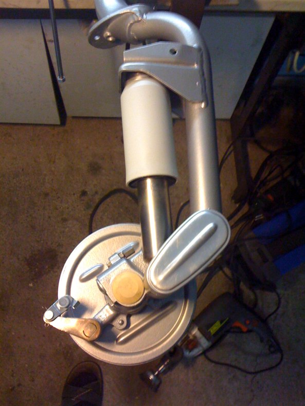

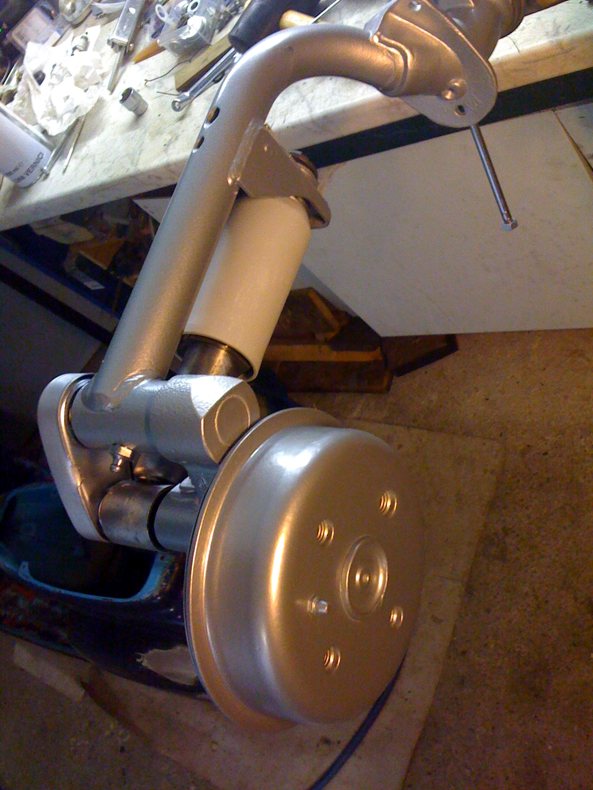

Problema O-Ring risolto avevo montate io in modo errato le due tonde, vanno messe al proprio posto solo una volta serrato il tutto ora sono ok, grazie a tutti per i consigli,
 93,61 KB
 91,45 KBecco il risultato della forcella anteriore finita

Guardando adesso la prima foto mi sa che ho messo il fermo del cavo freno anteriore al contrario..... |
sgaruffo
Città: Perugia
1719 Messaggi |
Inserito il - 02/04/2012 : 14:49:58
| sì è al contrario, i controdadi vanno verso l'esterno |
