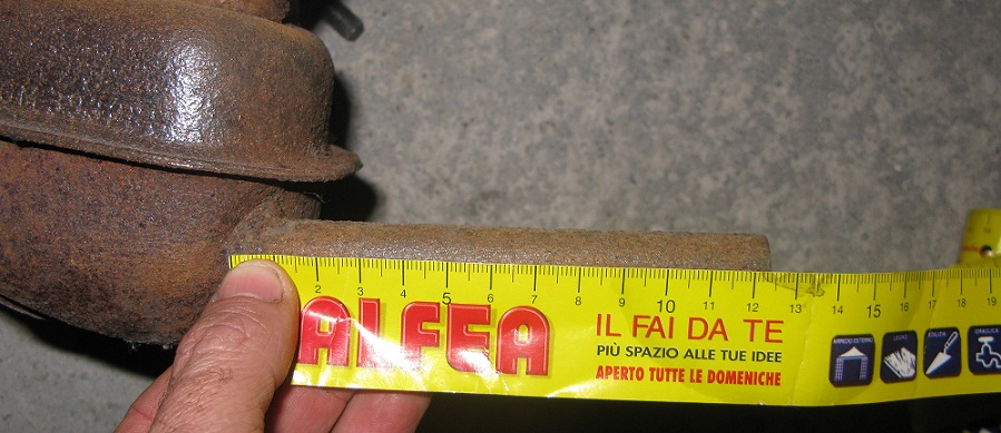

Ok, quanto è lungo il canello? qualcuno lo può misurare?
La pulce nell'orecchio mi sta facendo impazzire!

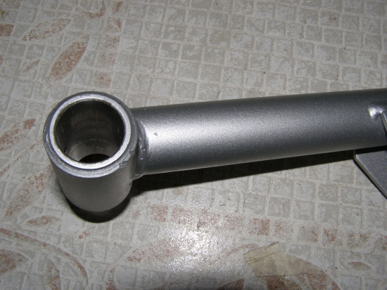

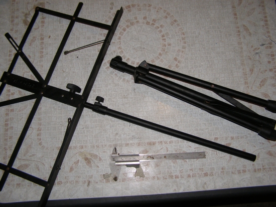

Tubo da 16mm trovato!
Sacrificherò una spanna di altezza del mio leggio da musicista!!
202,35 KB
Sentirete che sound!!
Provo a chiedere al mio vicino se me lo salda...
Mi potete dare la misura giusta?

Ciao, nella mia vespa purtroppo la marmitta non è originale, credo sia il padellino sito.
Comunque se può esserti utile in questa foto della mia marmitta puoi notare la lunghezza che ti serve.
152,06 KB
Un saluto

Grazie, gentilissimo!
se qualcuno può confermare la misura con una originale proseguo con il lavoro...

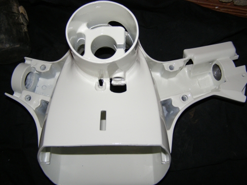

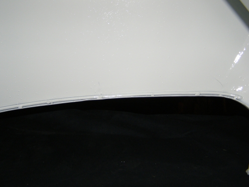

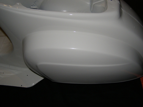

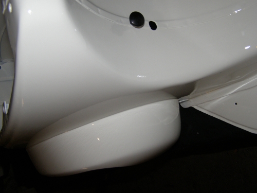

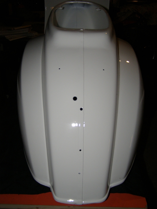

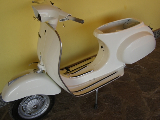

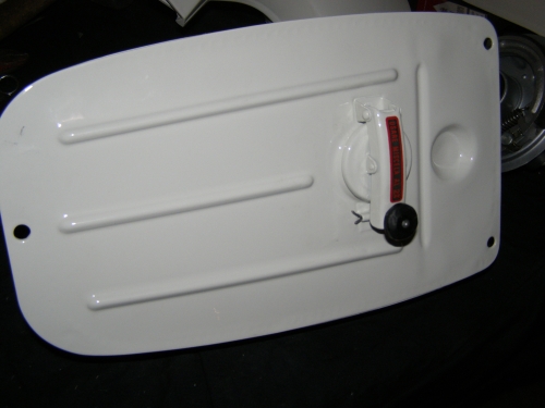

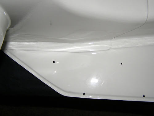

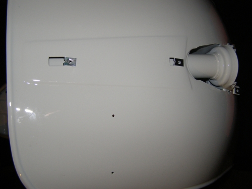

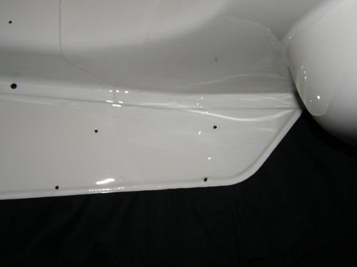

Aggiornamento, la bella è tornata dal carrozziere...
Sono molto soddisfatto del risultato,anche se ho riscontrato un paio di difetti! ma risolvibili.
Il numero DGM è stato verniciato (come previsto) ma i numeri sono quasi scomparsi!(ci sto già lavorando)
Secondo problema mi ha tappato un foro della pedana!, da rifare durante il montaggio delle liste con una passatina di antiruggine prima di mettere il rivetto.
Ecco qualche foto!
Alcune cose le ho già montate (non ho resistito!)
98,32 KB
99,84 KB
179,92 KB
99,65 KB
97,54 KB
102,73 KB
99,26 KB
95,75 KB
105,13 KB
124,01 KB
110,87 KB
105,14 KB
138,78 KB
148,85 KB
Pian piano comincia a prendere forma!

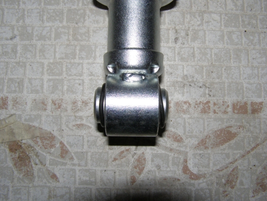

La forcella...

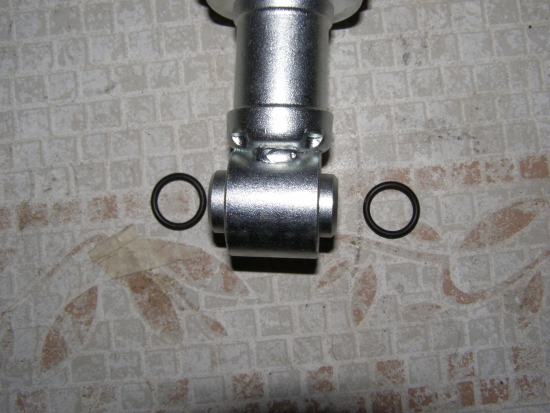

Ammortizzatore RMS e O-ring nuovi.
195,91 KB
O-ring infilati.
201,82 KB

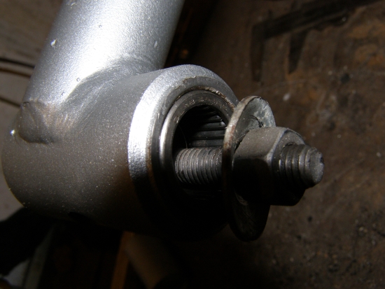

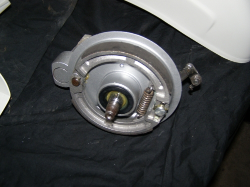

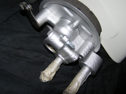

Prepariamo la forca infilando i cuscinetti nuovi.
205,06 KB
148,36 KB
159,36 KB

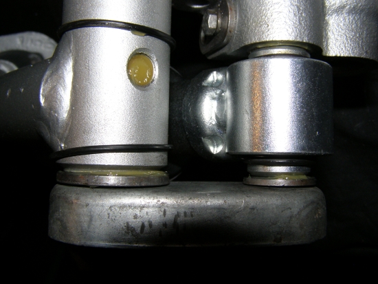

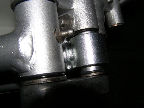

Infiliamo anche qui gli O-ring.
144,55 KB

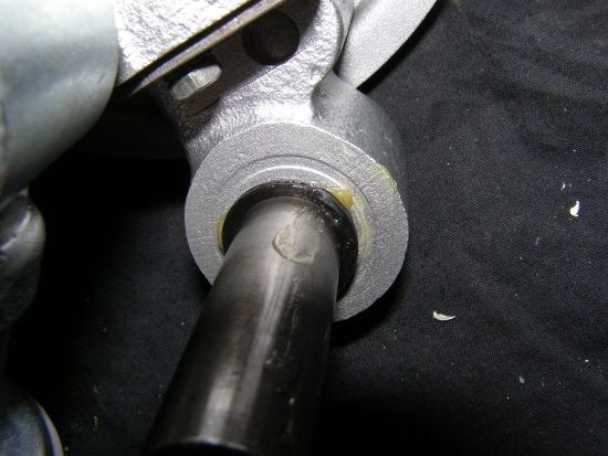

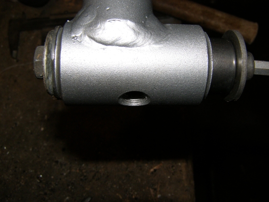

Ingrassiamo per bene i due perni sul mozzo e infiliamo l'O-ring a doppio labbro sul perno della forca.
189,78 KB

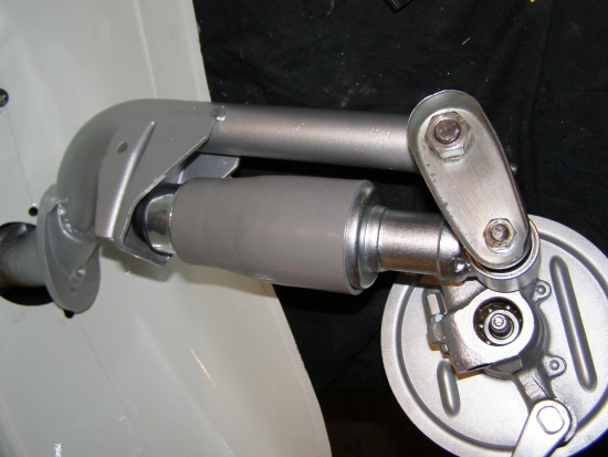

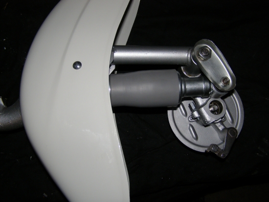

Ora fermiamo lo stelo dell'ammortizzatore nella forcella con i due gommini (tipo silent).
Infiliamo il mozzo sulla forcella, mettiamo l'altro O-ring a doppio labbro sul perno, le due rondelle, il coperchio, le due grower e blocchiamo con i dadi.
165,27 KB
O-ring messi in posizione e montato l'ingrassatore.
158,85 KB

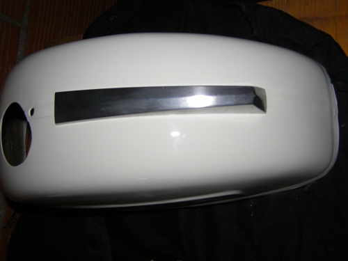

Parafango infilato.
168,77 KB
Parafango bloccato.
135,86 KB
Sono nella fase più bella!

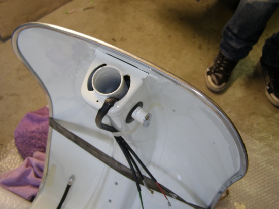

Grazie ragazzi! cerco di dare il meglio possibile, nei limiti del mio primo restauro...

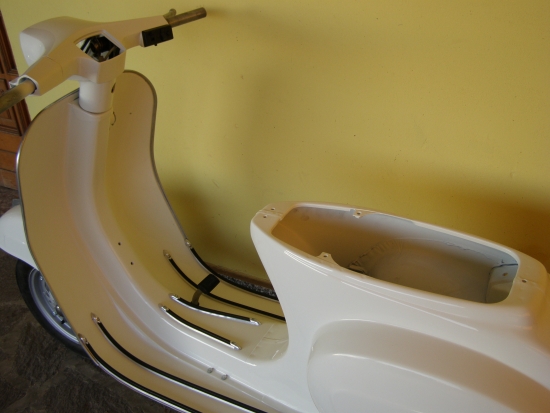

Weekend altamente produttivo!

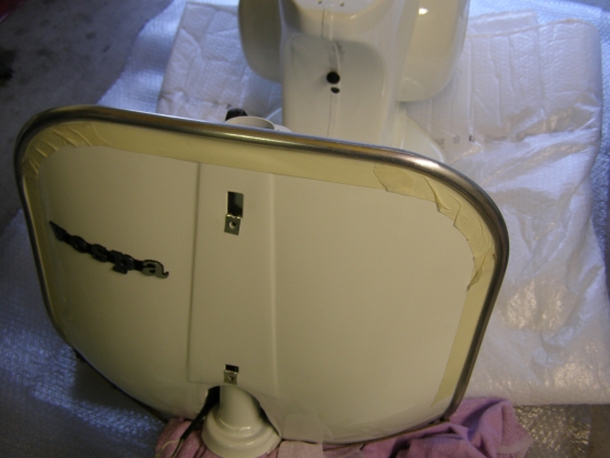

Con l'aiuto di un mio amico vespista (che ringrazio) abbiamo montato il bordoscudo.
Posizionato e fermato con cinghia.
158,27 KB
Dopo aver nastrato lo scudo si va di macchinetta.
146,56 KB
Bordoscudo montato.
152,01 KB

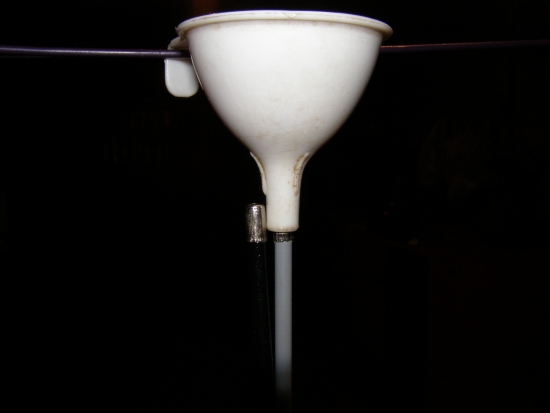

Prima di inserire le guaine le ho oliate con un metodo che ho trovato in rete (non ricordo se su questo forum o altrove)
Il metodo consiste nel far passare all'interno della guaina l'olio per caduta, per mezzo di un imbuto.
A casa ho trovato un imbuto piccolo nel quale entrava giusto giusto il capoguaina.
Infiliamo la guaina e appendiamo l'imbuto.
80,77 KB
In questa foto la treccia del cambio ricostruita.
Riempiamo l'imbuto di olio e posizioniamo una bottiglia all'altro capo per il recupero olio.
196,17 KB
A defluire ci può mettere anche 15 minuti! quando smette di gocciolare è pronta.

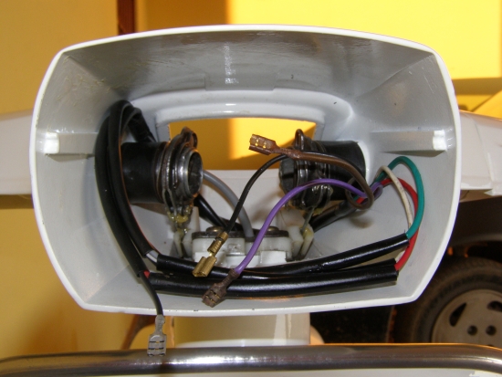

Guaine e impianto elettrico collegato, aspetto di montare il motore per verificare che tutto funzioni e poi sistemerò il resto.
172,9 KB
Diciamo che sono a buon punto!!
