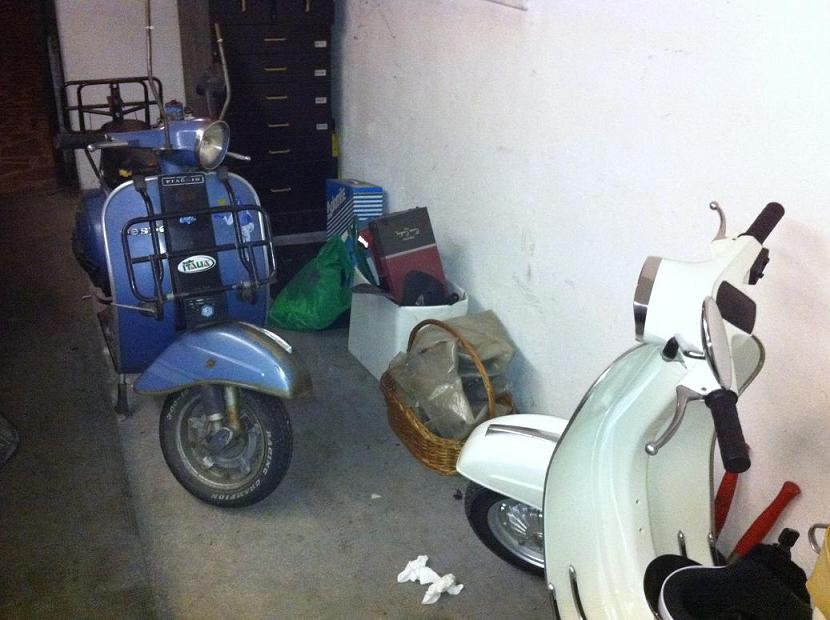

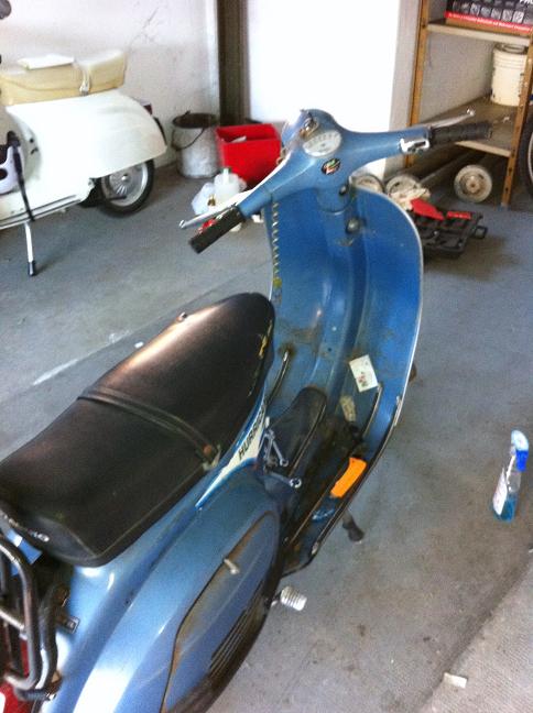

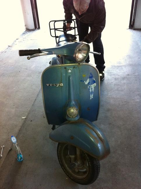

questo è il mio secondo restauro e quindi non sono molto pratico, ho acquistato da un amico una vespa primavera ET3 del 1983 in discreto stato (per essere un modello di quasi 30 anni!!!) solo che non riesco a capire quale sia il colore, lui mi ha detto che non è mai stata riverniciata solo che contollando tra i colori del 1983 non mi sembra di trovare nessuna analogia...per aiutare nell'individuazione del colore vi dico che ha cambiato la sella e che quindi quella che si vede non è la sua e ha aggiunto le protezioni in plastica "fox"... chiedo aiuto a voi utenti e vespisti piu esperti! (vi allego alcune immagini)

vero che questa vespa non è mi stata riverniciata e il colore è il carta da zucchero 5/2!!
se non sbaglio ufficialmente non è un colore originale eppure qualche esemplare si è visto....SE NON SBAGLIO
bella vespetta, complimenti

si, è il carta da zucchero!!!
perche non sarebbbe originale questo colore?
ce nesono molti vespini di questo colore sia primavera che special, deglie stessi anni!!!
Inserito il - 27/12/2011 : 18:32:00  Mostra Profilo Invia a djgonz un Messaggio Privato
Confermo, Azzurro Metallizzato 5/2, originalissimo

ah quindi è un colore originale a tutti gli effetti anche per et3!
allora bernard, ti consiglio di farla in 5/2!!

confermo carta da zucchero 5/2
anche abbastanza ben tenuta per tentare un conservativo.... prova a lavarla col CIF crema al limone e vedrai già un primo risultato

il problema sono il buchi per il fox e per il musetto del px

anche io tenterei un conservativo...ma dovrai lasciarci i buchi che sono stati fatti, altrimenti devi riverniciare tutto

rieccomi qua!!! :) ho tolto parte degli adesivi... sullo scudo ho trovato qualche piccola brutta sorpresa... alcuni punti è saltata la vernice e l'adesivo fungeva da "toppa".. appena riesco a fare le foto ve le posto cosi potete consigliarmi bene! :)
invece gli adesivi "hurricane" sono durissimi da togliere... come posso fare? scaldandoli con il phon non si lasciano andare neanche un po!!! dovrei grattarli ma ho paura di rovinare la vernice.. in serata vi aggiorno.. :)

perchè, fare un restauro conservativo BEN FATTO non vuol dire far tornare il mezzo "a miglior vita"?
secondo me il conservato ci sta...peccato per i buchi dei fox e del musetto px...vedi se trovi un carrozziere BRAVO che riesce a tappare i fori e riverniciarti solo quella zona

5/2...
origianle vespa primavera serie migliorata 1978-82
ne ha una identica Iskandar sul forum... l'ho restaurata io anni fà...
strumento cnta km privo di ghiera con innesto a baionetta (quindi il cavo standart non monta)
Và assolutamente rifatta da zero se hai i fori...

Ci sono appena passato anche io dalla fase "rimozione adesivi" (se vuoi dai un occhio nel mio thread) e un adesivo hurricane l'ho tolto scaldandolo per bene col phone, sollevandolo, poi un mix di acquaragia, benzina, diluente nitro.. però non mi sono preoccupato più di tanto della vernice, visto che la devo rifare. Te non so se puoi azzardarti con quella mistura!

Bellissima, stesso colere della mia ultima et3 (dell'82) anche se l'hanno riverniciata di arancio, sotto si vede infatti il carta da zucchero originale.. sei sicuro che sia un'83? potrebbe essere un 82 immatricolata nell'83, dal numero di telaio lo puoi capire... targa e libretto ci sono? a presto
