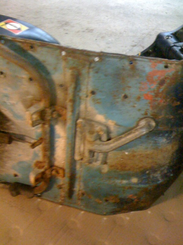

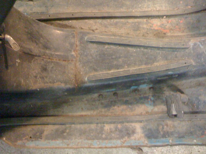

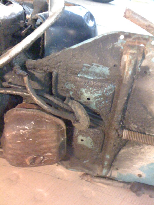

Inserito il - 24/02/2012 : 09:05:29  Mostra Profilo Invia a appo70 un Messaggio Privato

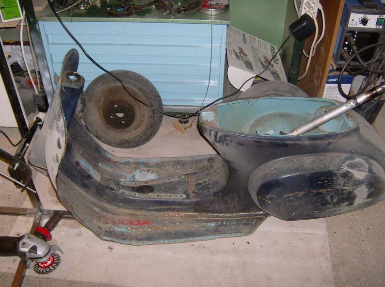

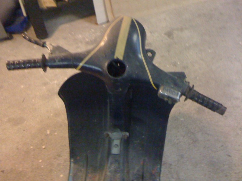

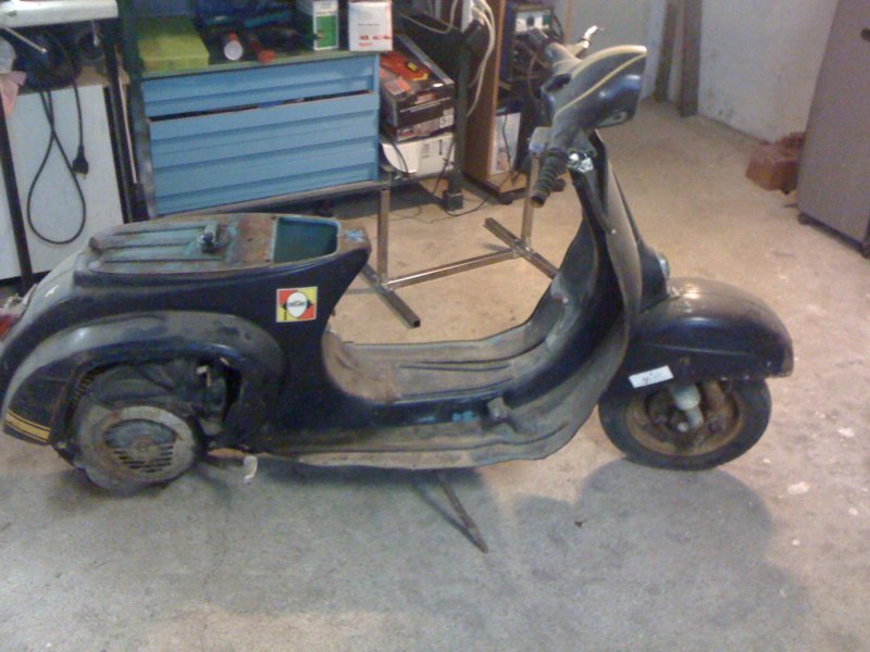

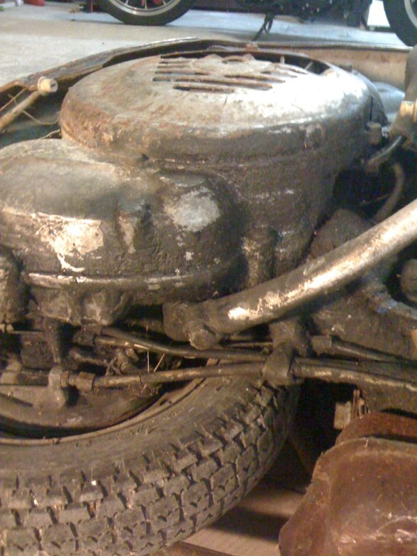

Ecco le condizioni in cui si trovava il mese scorso quando l'ho presa....

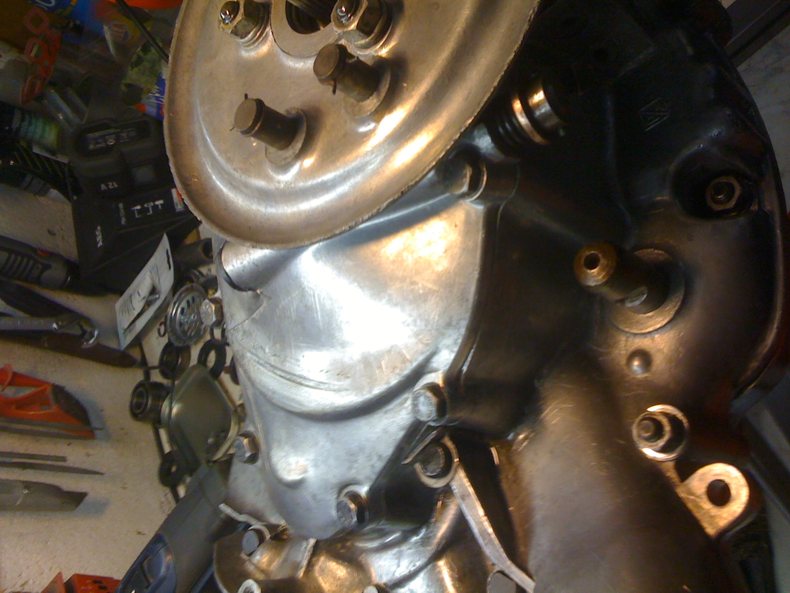

Inserito il - 24/02/2012 : 09:11:42  Mostra Profilo Invia a appo70 un Messaggio Privato

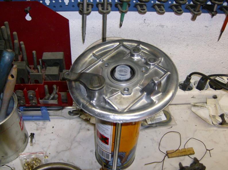

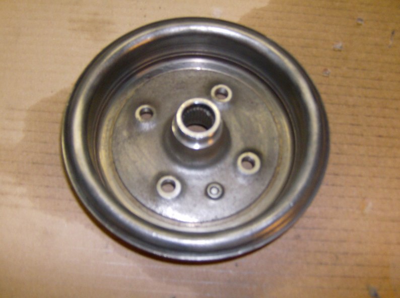

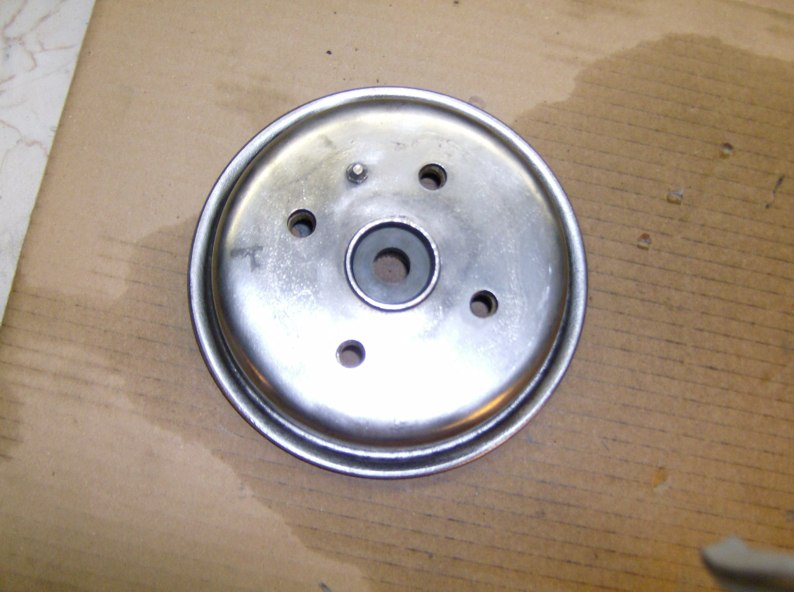

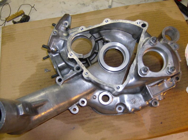

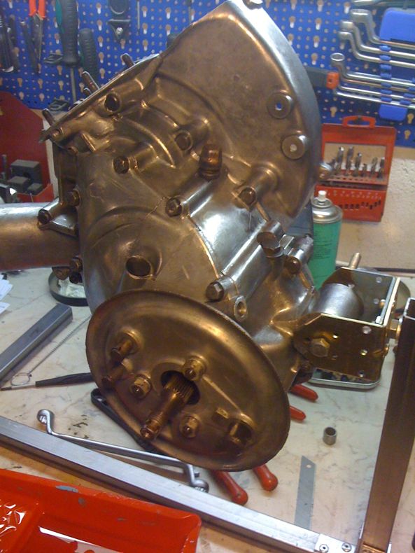

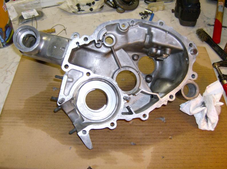

In questo mese è stata smontata completamente, aperto il motore e pulito tutto......

Ottima base di restauro vedrai che ti riuscirà benissimo!!
complimenti per il motore devi aver usato molto olio di gomito!!!
buon lavoro

Grazie mille per come era messo pensavo venisse peggio, penso non fosse stato lavato da quasi 40 anni.....

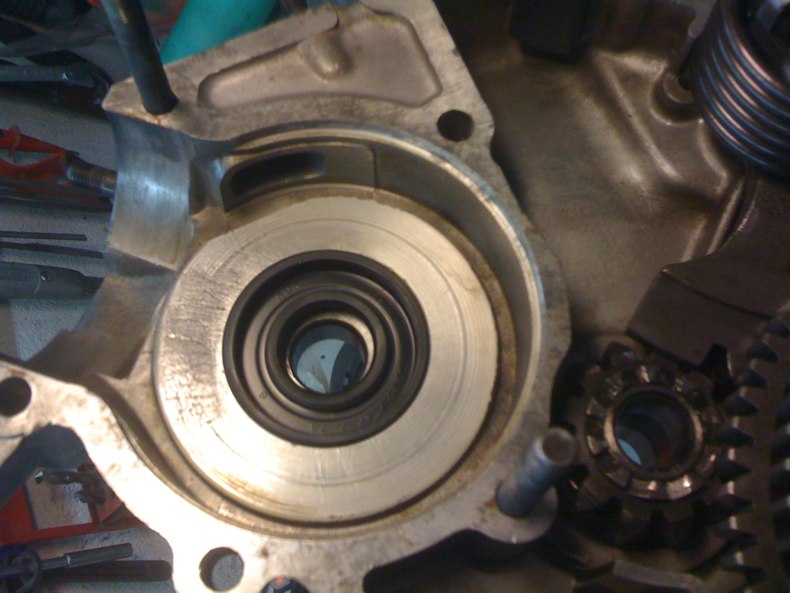

Inserito il - 25/02/2012 : 10:36:17  Mostra Profilo Invia a appo70 un Messaggio Privato

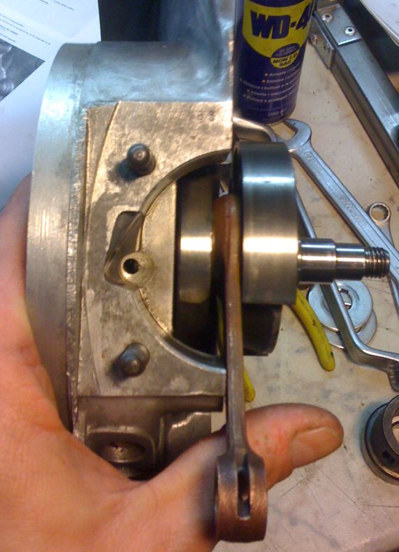

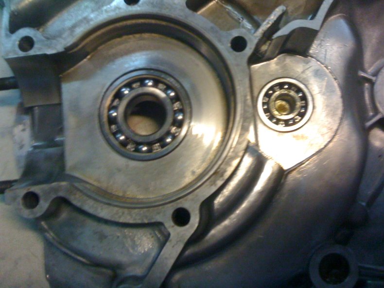

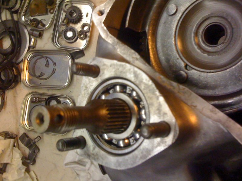

Cuscinetti inseriti, scaldando il carter con pistola termica, e cuscinetti un paio d'ore nel freezer entrano amano, poi ho messo i paraoli......

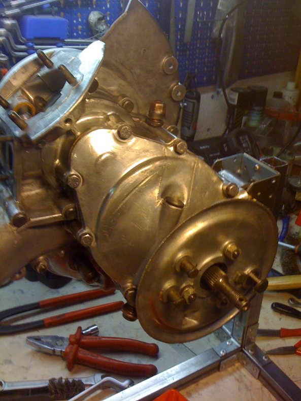

Inserito il - 25/02/2012 : 10:38:23  Mostra Profilo Invia a appo70 un Messaggio Privato

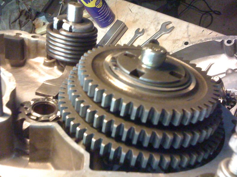

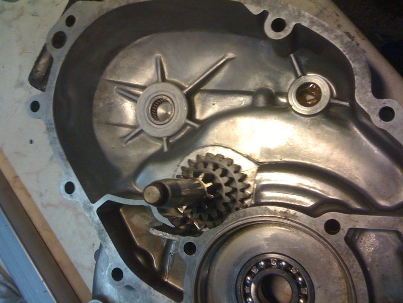

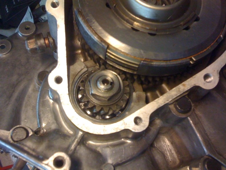

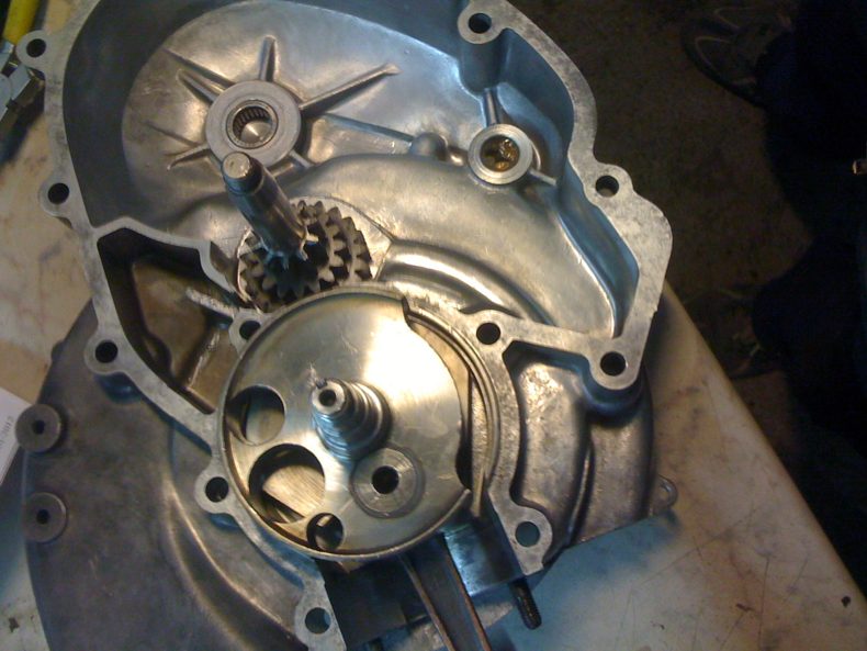

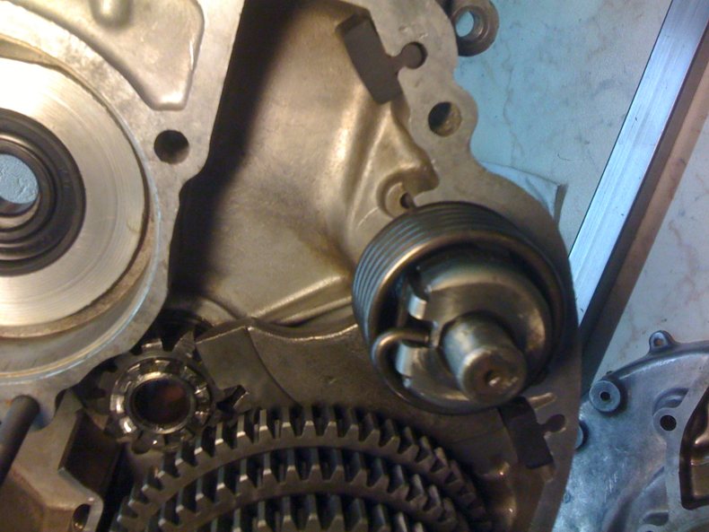

Quindi revisionato il cambio con sostituzione crocera (anche se non era messa male), tamponcini in gomma di fine corsa ingranaggio avviamento, sostituzioni o-ring perno avviamento e forcella cambio, revisionata la frizione sostituendo i dischi in sughero precedentemente lasciati qualche giorno a bagno nell'olio, molla frizione rinforzata (regalata insieme ai dischi quando li ho acquistati, spero non mi dia problemi con il gruppo termico originale), sostituite le rondelle pignone albero motore e frizione e rimontato il tutto.....

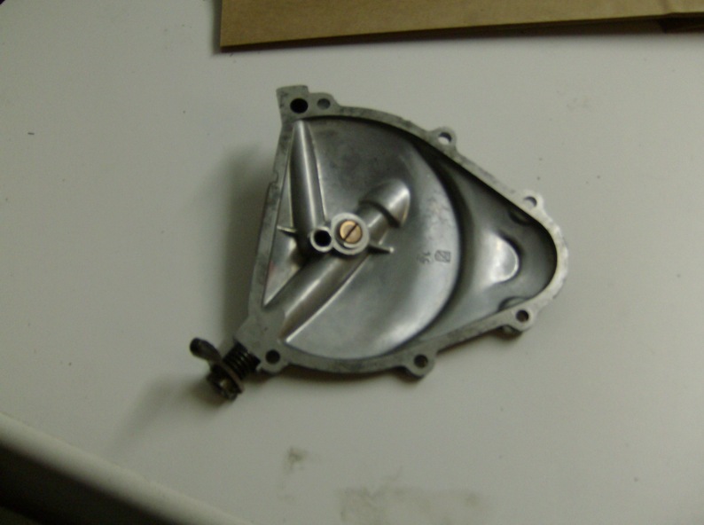

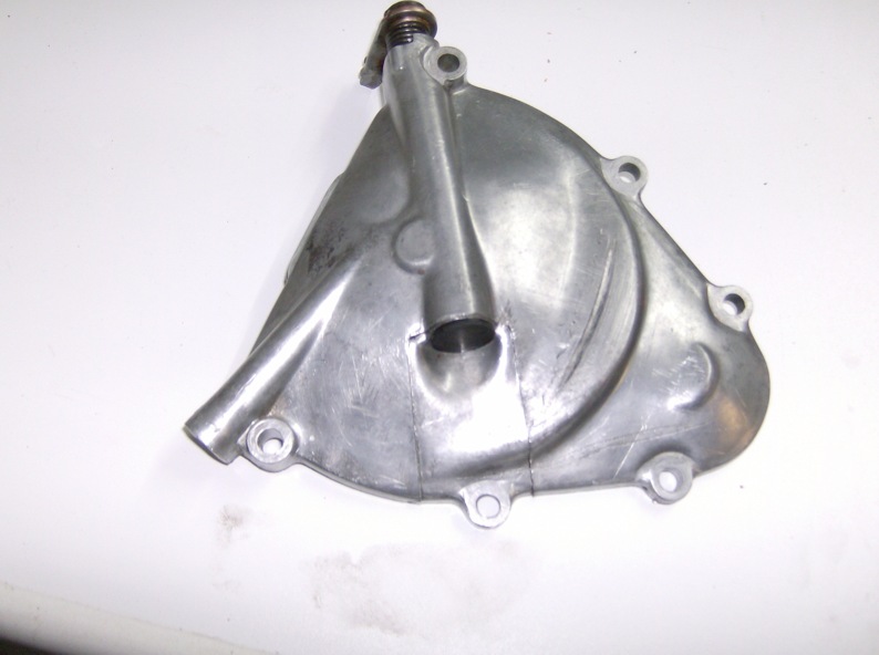

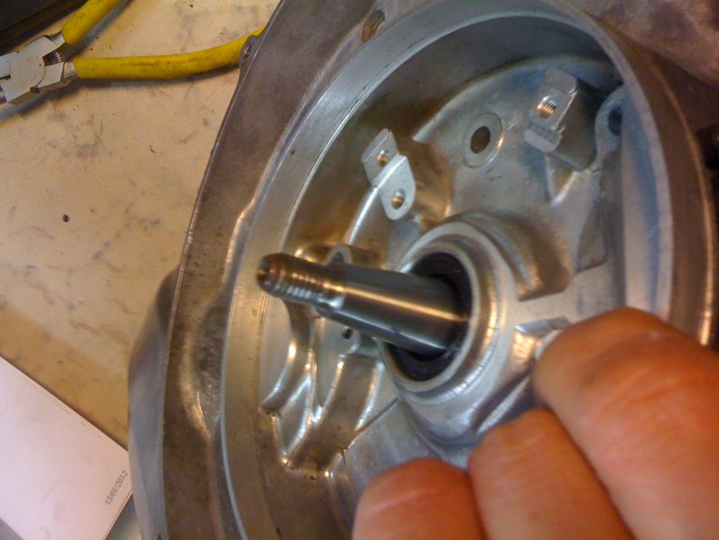

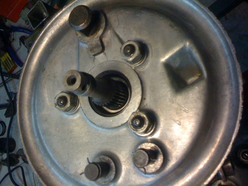

Revisionato coperchio frizione con relativa sostituzione o-ring pulizia e ingrassaggio rallino (spero si dica cosi), Sostituito paraolio albero ruota posteriore, e chiuso il tutto cambiando naturalmente le guarnizioni di carta. A questo proposito ho letto pareri discordanti sull'uso o meno di paste sigillani varie, nere, rosse, o di mastice per guarnizioni, io ho optato (visto che il motore è la prima volta che viene aperto dalla sua nascita, e le superfici non avevano segni,per mettere le guarnizioni bagnate con un pochino di olio motore che le fa gonfiare leggermente e dovrebbero assicurare la tenuta lo stesso (dovrebbe essere il metodo usato in origine in fabbrica). Speriamo non ci siano perdite....
