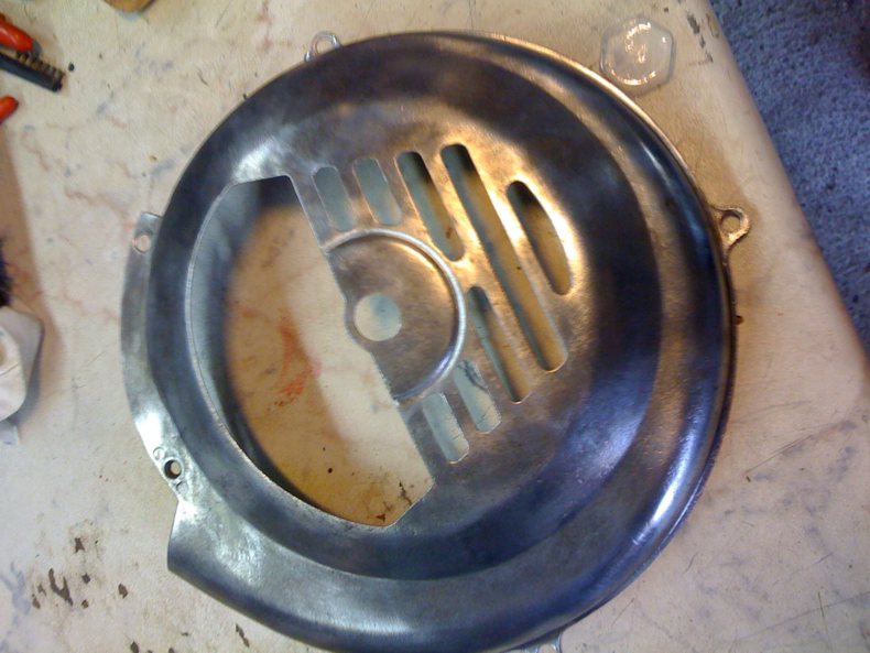

Preparato il volano a ricevere l'epossidico bicomponente......
89,48 KB
89,02 KB

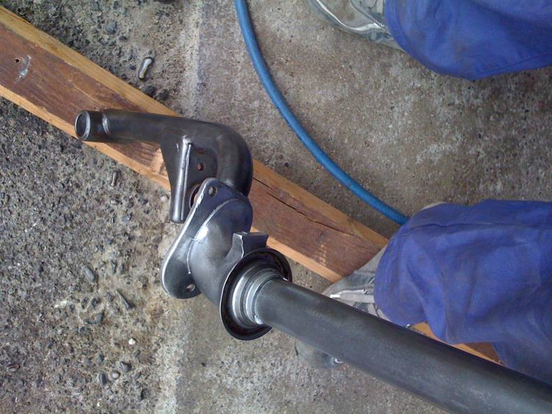

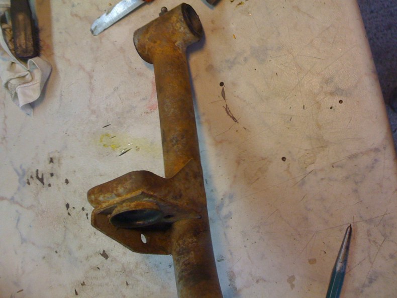

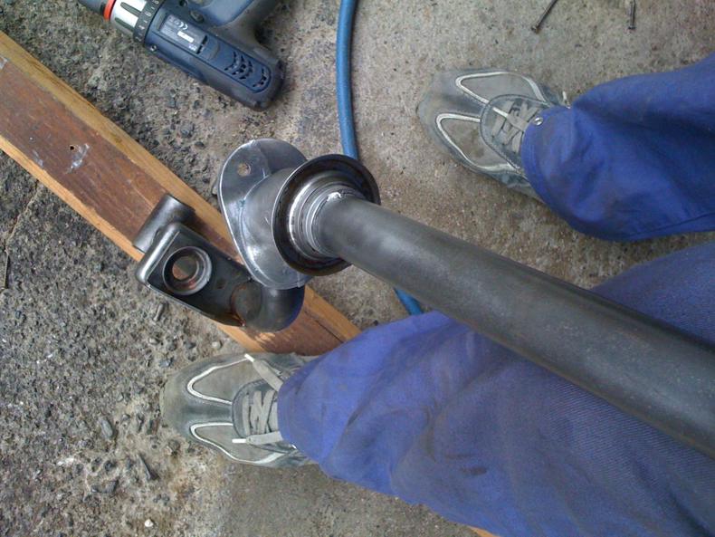

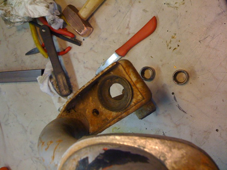

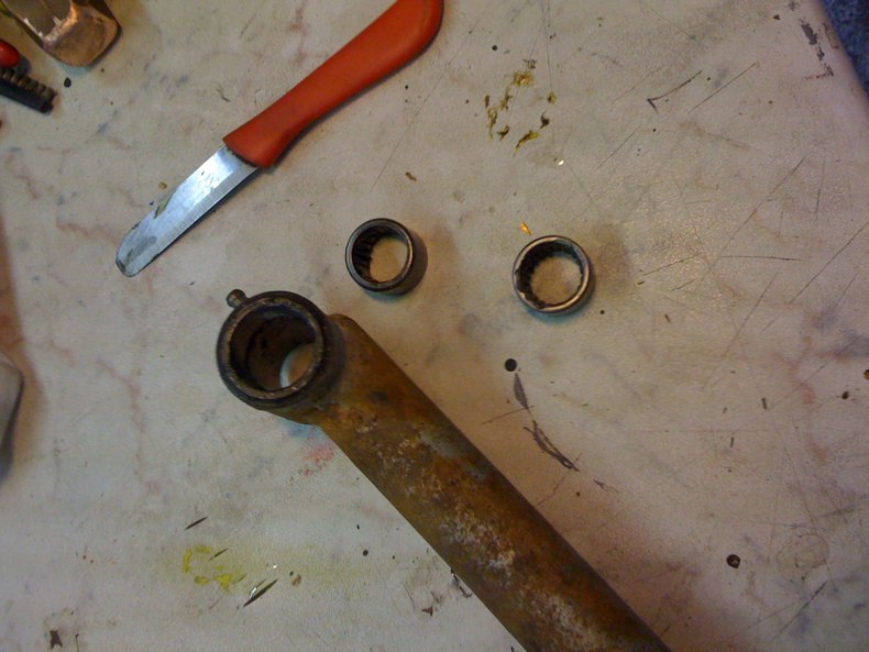

Tolte le gabbie a rulli forcella anteriore.......
....e preparazione della stassa forcella a ricevere il primer bicomponente......
88,52 KB
86,71 KB
89,05 KB
92,9 KB
93,51 KB
90,89 KB

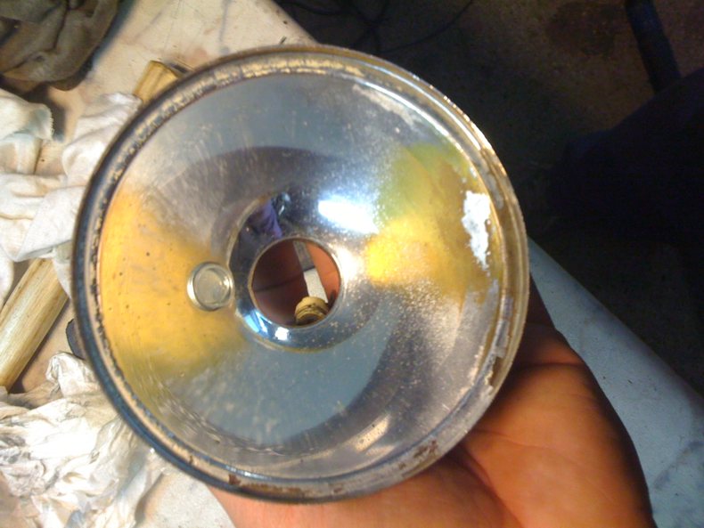

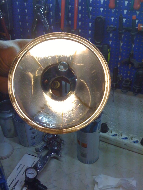

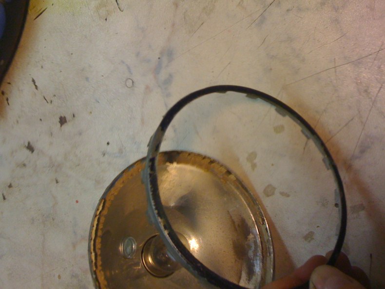

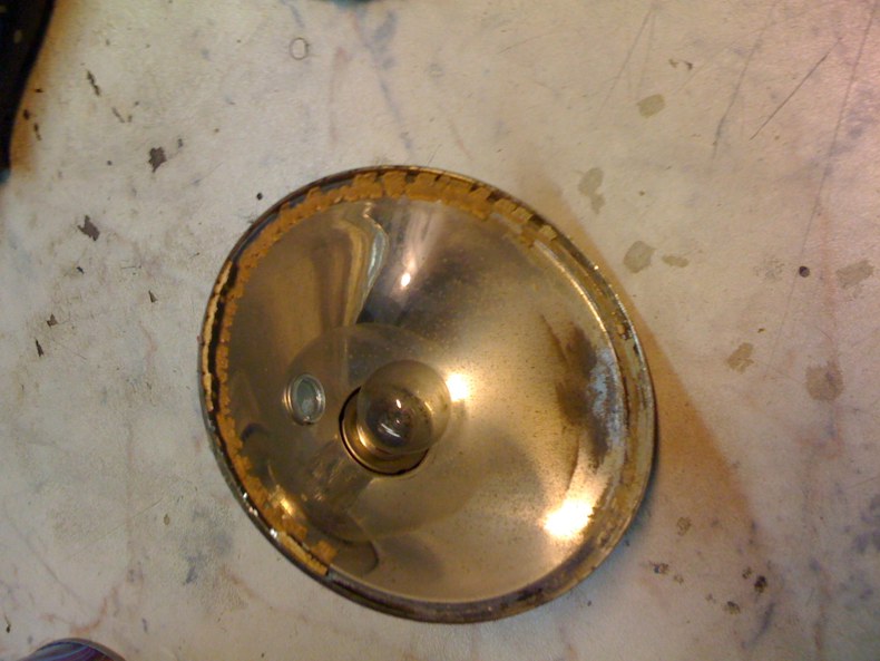

Smontato il mitico faro con vetro Siem e..... alluminatura in parte andata......che fare???????

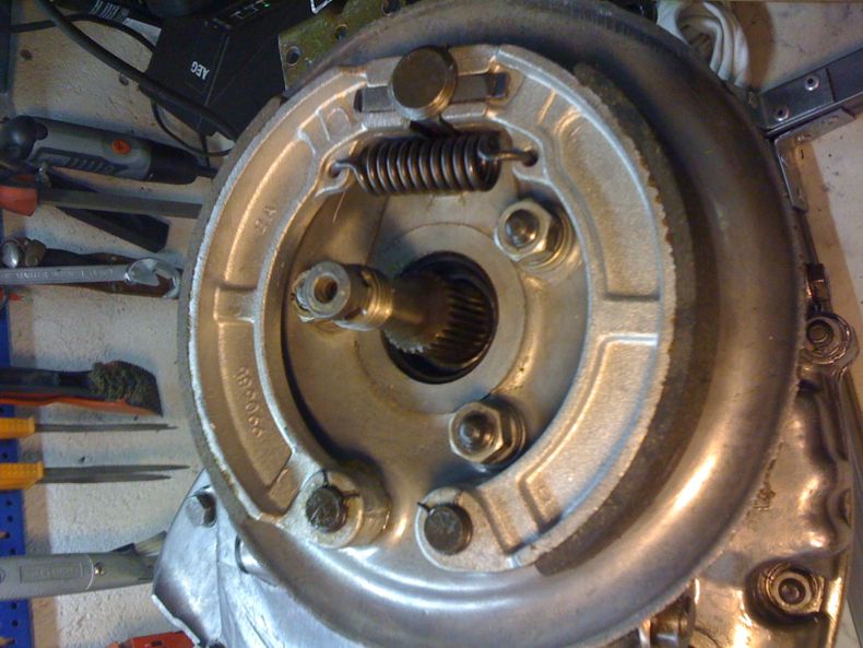

Ganasce freno montate..........
92,3 KB

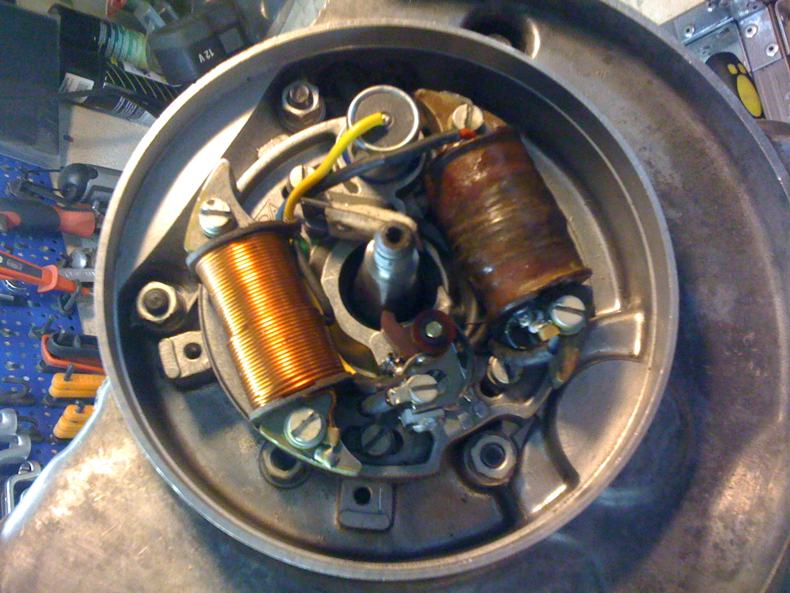

Inserito il - 25/02/2012 : 19:26:43  Mostra Profilo Invia a appo70 un Messaggio Privato

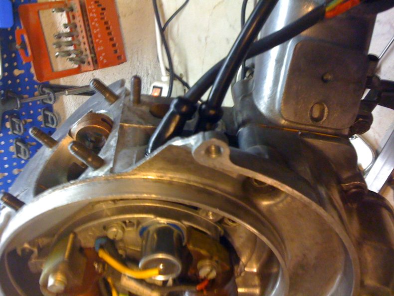

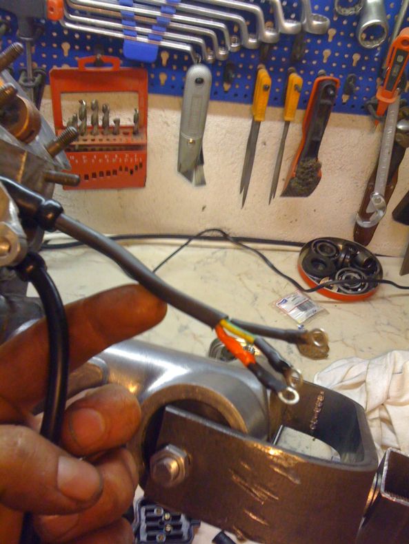

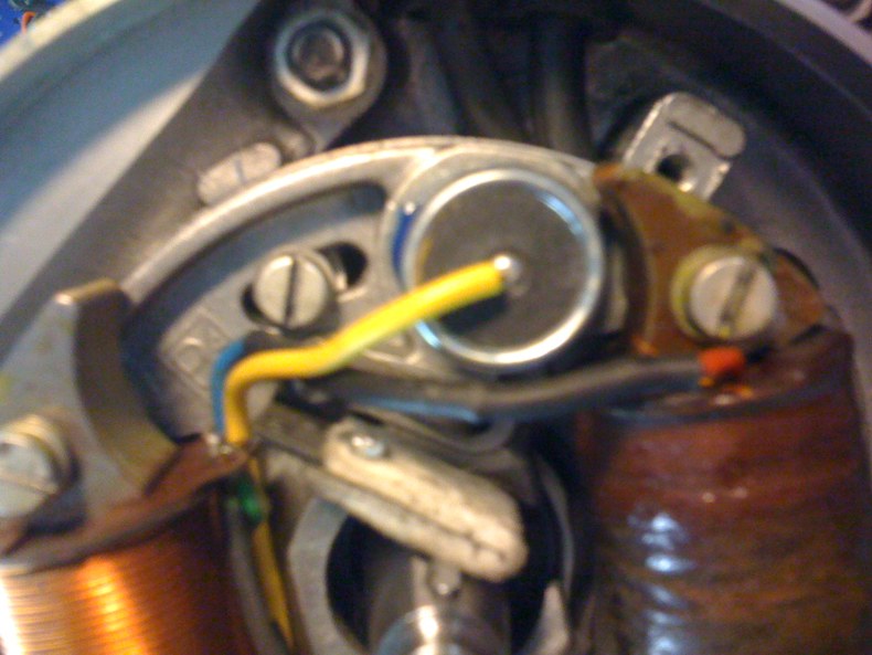

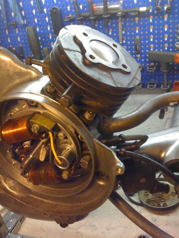

E qui lo statore finito e montato, dopo aver seguito alcuni post sul forum ho pensato di collegare il filo rosso della bobina non direttamente sul condensatore (onde evtare saldando "cotture" dello stesso come sento capita spesso), ma allungando il cavo lho saldato all'occhiello del condensatore che va alle puntine.....chiedo anche
93,5 KB
92,32 KB
94,35 KB
93,63 KBconferma se con le tacche che avevo fatto su statore e carter prima di smontare il tutto, una volta riallineate mi permettono di essere a posto con le fasi.....tutto giusto????

Inserito il - 27/02/2012 : 10:50:20  Mostra Profilo Invia a appo70 un Messaggio Privato
appo70 ha scritto:
E qui lo statore finito e montato, dopo aver seguito alcuni post sul forum ho pensato di collegare il filo rosso della bobina non direttamente sul condensatore (onde evtare saldando "cotture" dello stesso come sento capita spesso), ma allungando il cavo lho saldato all'occhiello del condensatore che va alle puntine.....chiedo anche conferma se con le tacche che avevo fatto su statore e carter prima di smontare il tutto, una volta riallineate mi permettono di essere a posto con le fasi.....tutto giusto????
93,5 KB
92,32 KB
94,35 KB
93,63 KB
Uppettino!!!! Grazie.

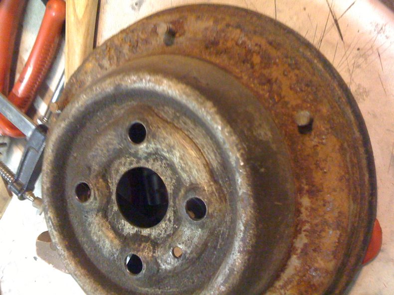

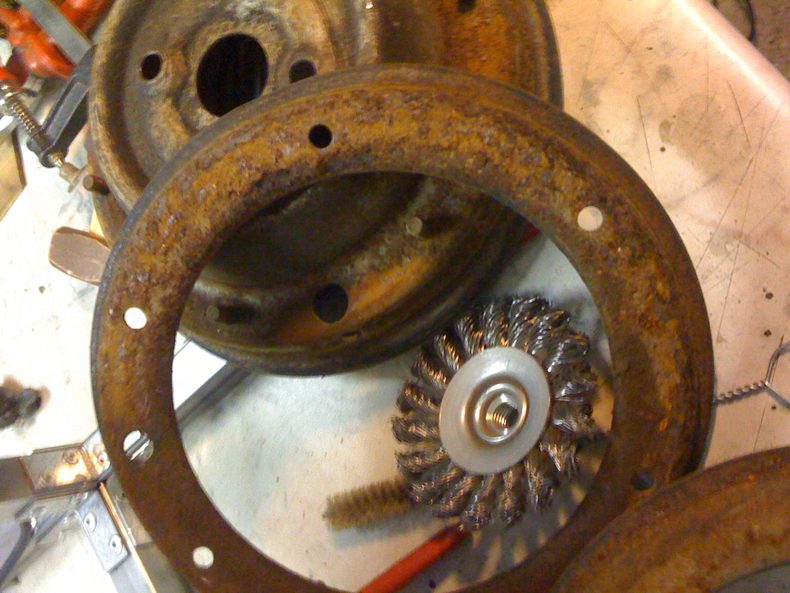

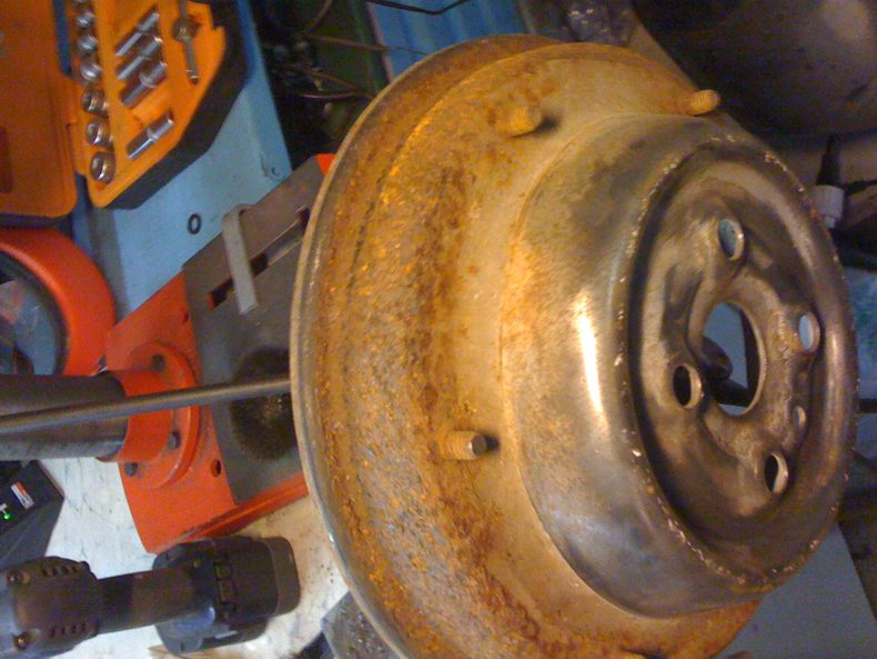

Continuiamo con le foto.....smontate le vecchie gomme i cerchi si presentano così:
94,32 KB
95,41 KB
95,66 KB

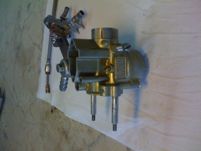

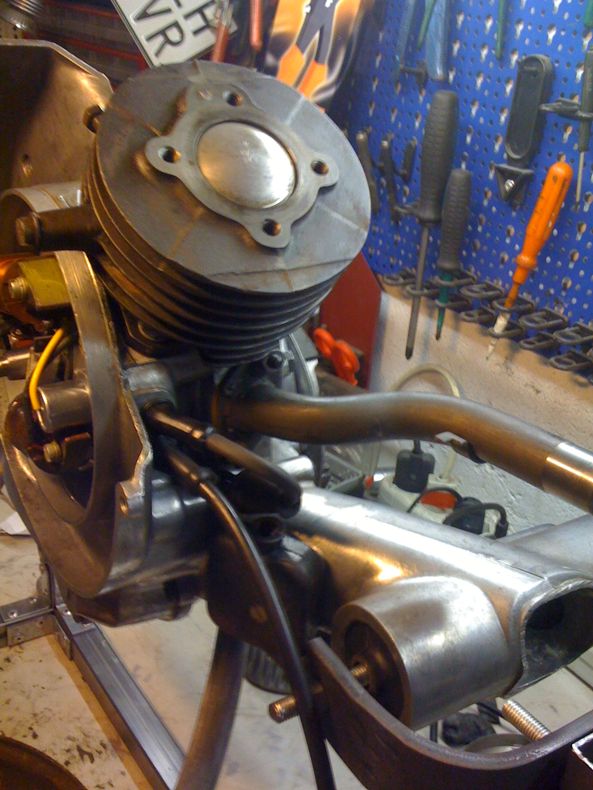

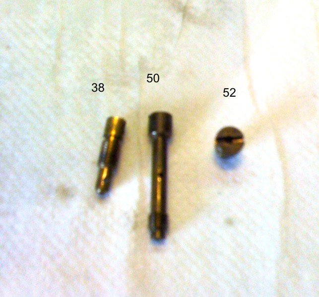

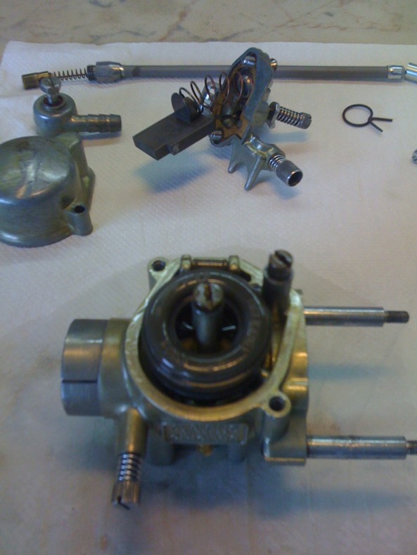

...rimonto il GT....e revisione carburatore.........
96,87 KB
95,34 KB
84,58 KB
86,19 KB
79,84 KB

hai più avuto conferme per la posizione dello statore?
sono curioso perchè io sono messo peggio di te, non avendo nemmeno segnato carter e statore prima di smontarlo
appo70
Città: toscolano maderno
70 Messaggi
Inserito il - 08/03/2012 : 12:51:48  Mostra Profilo Invia a appo70 un Messaggio Privato
A dire il vero mi hanno confermato di riposizionarlo come prima allineandolo alle tacche fatte, per la tua situazione dovresti posizionarlo(da quanto ho capito) con le viti a centro asola, dovrebbe essere una regolazione media anche se non precisa in assoluto, mi sa che per una cosa fatta bene devi rimetterla in fase partendo da zero.

Per il faro ho risolto in questa maniera 2 pezzi di alluminio adesivo opportunamente sagomati e una volta incollati sulla porzione di parabola rovinata, lucidati quasi a specchio, non è come l'alluminatura ma può andare, poi guarnizione home made e montaggio vetro originale Siem.
83,19 KB

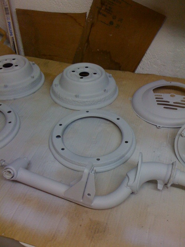

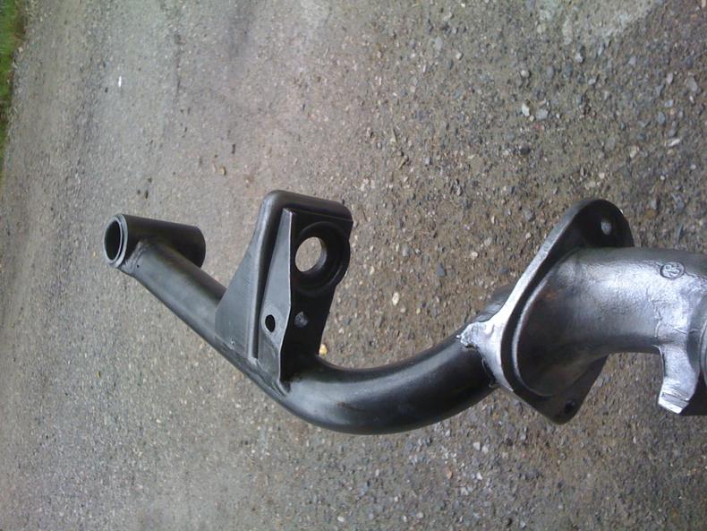

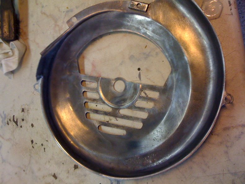

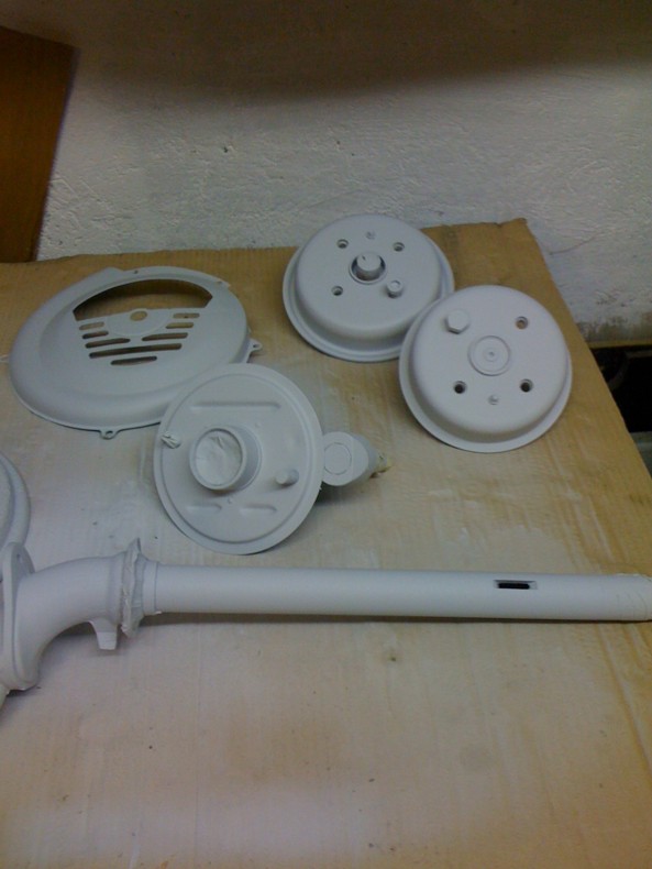

Dato fondo epossidico su forcella, cerchi, copriventola, e mozzo anteriore e posteriore....da carteggiare e verniciare con Max Meyer 983...
77,97 KB
81,42 KB
