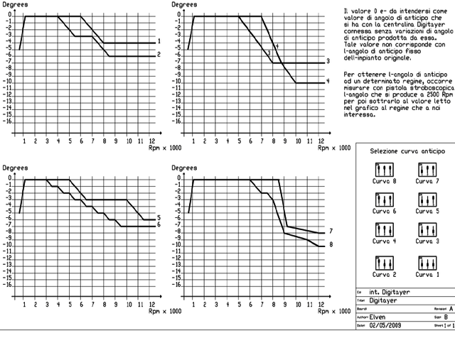

in più verrà installata anche una delayer (ritardatore lineare di anticipo), credo di partire sui 22 gradi per arrivare a circa 7000 giri a 17-18 gradi, mi sembra buono, anche se è un ritardatore lineare andrà peggio di una curva di anticipo ma sicuramente è un buon compromesso rispetto all'anticipo "fisso".

metto il grafico delle curve disponibili:

Non mi sembra malaccio questo ritardo lineare avendo comunque a disposizione diverse opzioni, però devi postare il grafico più grande perchè così non si legge nulla
giusto per darti qualche dato, fino a 4000 giri puoi tranquillissimamente mantenere un anticipo di 23 gradi (effettivi, e lo dico perchè credo che la centralina ti faccia perdere un grado quindi dovresti mettere lo statore come per 24 gradi), a partire da che regime inizia a ritardare? arrivare a 17-18 gradi a 7000 non è male.

ahiahi ho visto adesso da un grafico a maggior risoluzione preso in rete che inizia a ritardare subito... è molto limitante questo fatto, perchè non prendi la digitayer con 20€ in più? se no direi una delle ultime curve partendo da un anticipo notevole, tanto già nei primissimi giri ritarda un bel po' ed al valore iniziale di anticipo che setti non ci sei nemmeno al regime minimo. Ma resta il limite della curva che cala subito; il bello dell'anticipo variabile è quello di avere un buon anticipo, diciamo sui 23 gradi fino a un certo regime (per es. 4000-4500rpm), migliorando notevolmente le riprese dal basso, con una curva che cala ma mantiene un anticipo decente che ti fa spingere bene anche ai 5500-6000rpm (diciamo sui 21 gradi) per poi portarti a valori ottimali dai 7000 in poi che non ti fanno murare e scaldare. Questo almeno è come io concepisco queste centraline. Io ho la digitayer impostata con la curva 3 partendo da 23 gradi, è una figata, e se d'estate ci sarà qualche giornata di caldo micidiale e dovrò fare una lunga tratta, muovendo i pulsantini la metterò precauzionalmente sulla curva 6.

Si purtroppo inizia ad anticipare subito (600 giri se non erro), guarda ho speso 30 euro quindi la devo provare!! Credo che comunque partendo da 23-24 gradi e controllando come si comporta con le curve 1-2-3-4 vediamo anche se il problema di non avere una curva vera e propria ma avere una linea e' proprio il discorso di non poter tenere circa 23 gradi fino a 4000 giri e poi iniziare a calare fino a 16-17 gradi a 7000-7500 giri.. Questo e' un problema certamente ma sicuramente e' migliore un anticipo lineare che uno statore fisso su 20 gradi.. Staremo a vedere, al massimo vedremo..il prossimo fine settimana la monto e vediamo..
