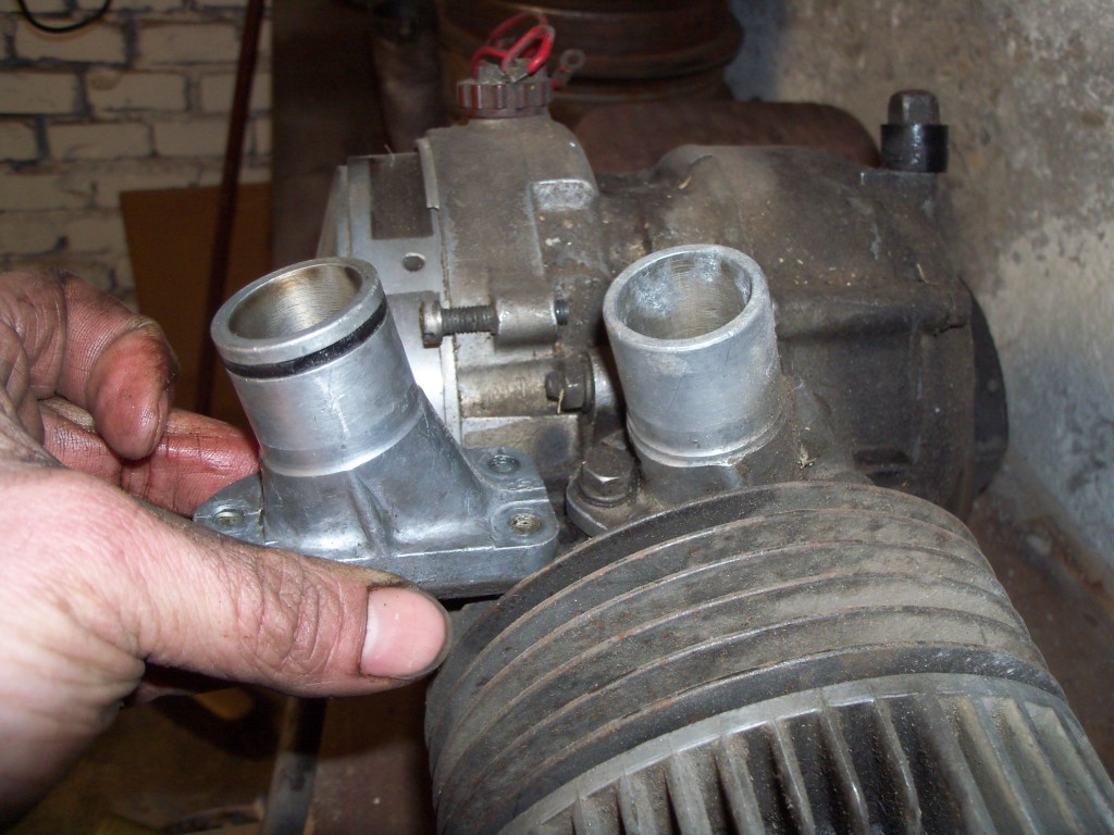

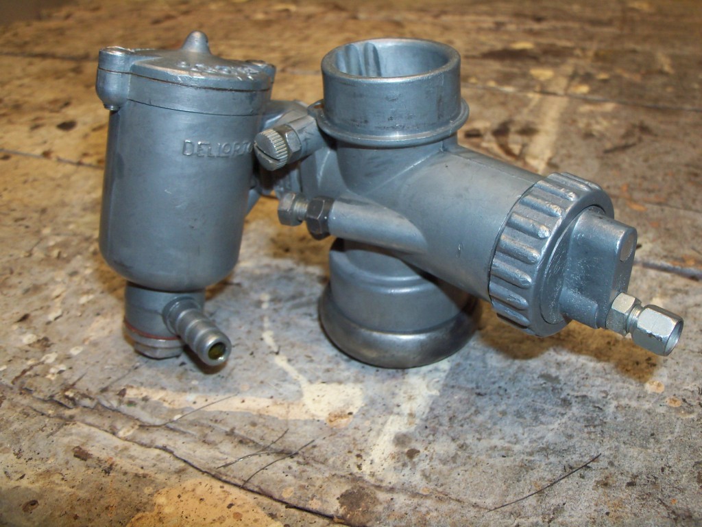

ieri sera ho ripulito un poco di parti:

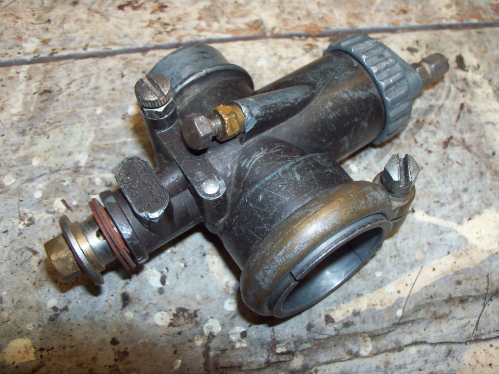

il vecchio carburatore (vs1) aveva questa colorazione nera... purtroppo mi manca la vaschetta che si era spezzata...
204,1 KB
e questo e' quello vs3 appena pulito
184,89 KB

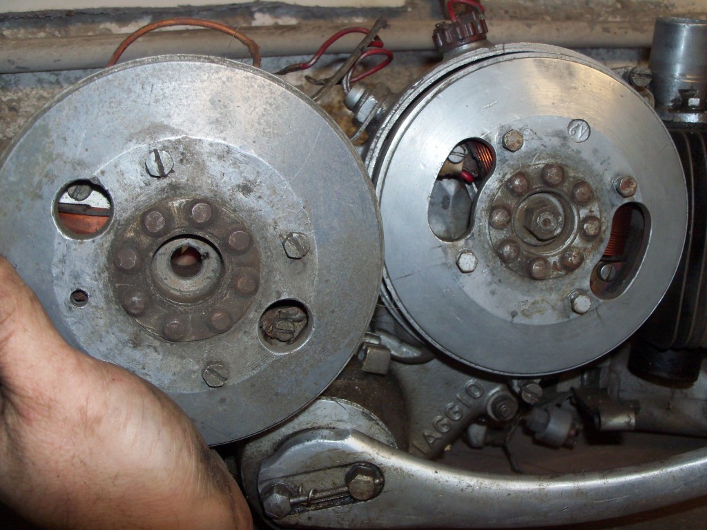

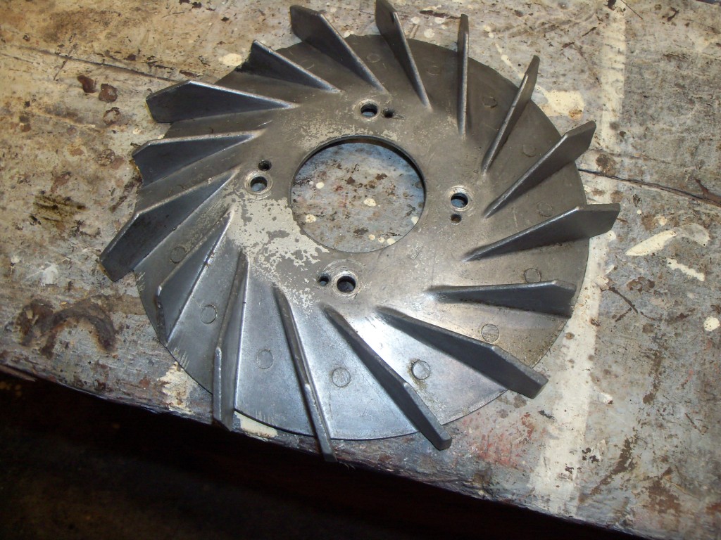

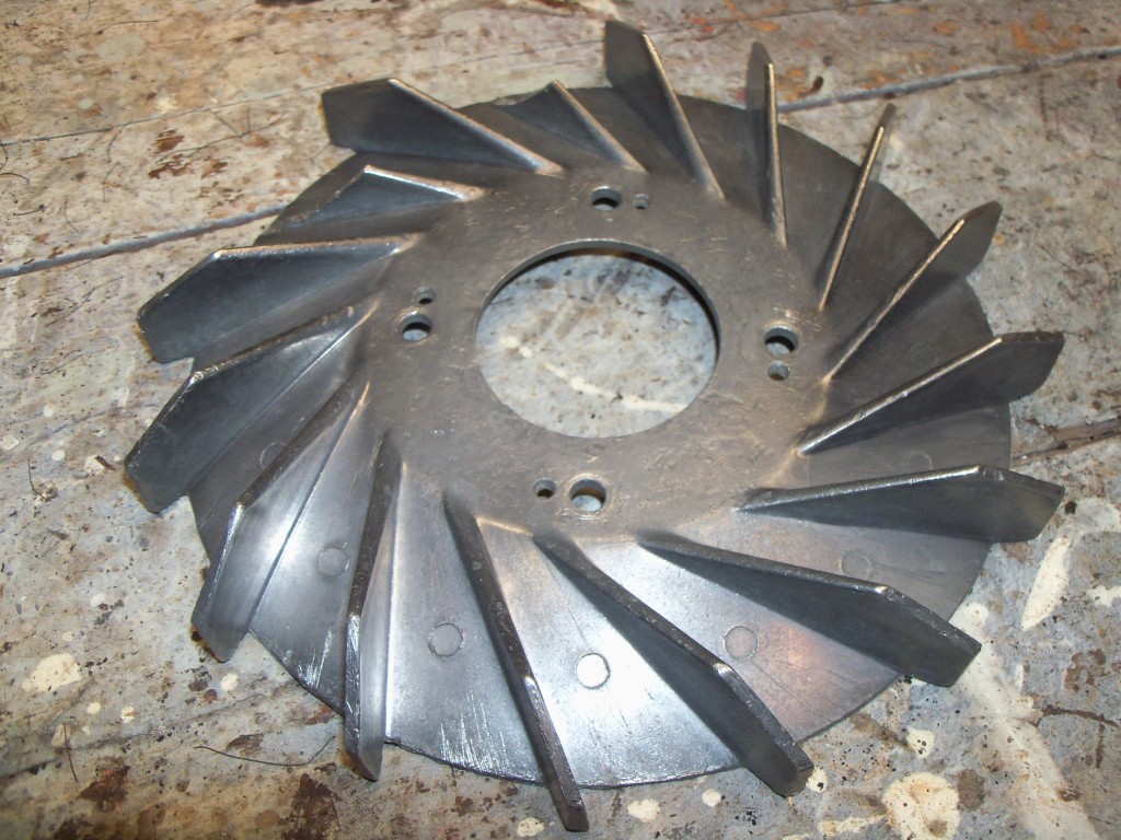

la ventola vs1 con due lamelle spezzate
216,82 KB
ho pulito anche quella vs3 ma non se la passa meglio... un poco piu' sane ma sono quattro quelle rotte

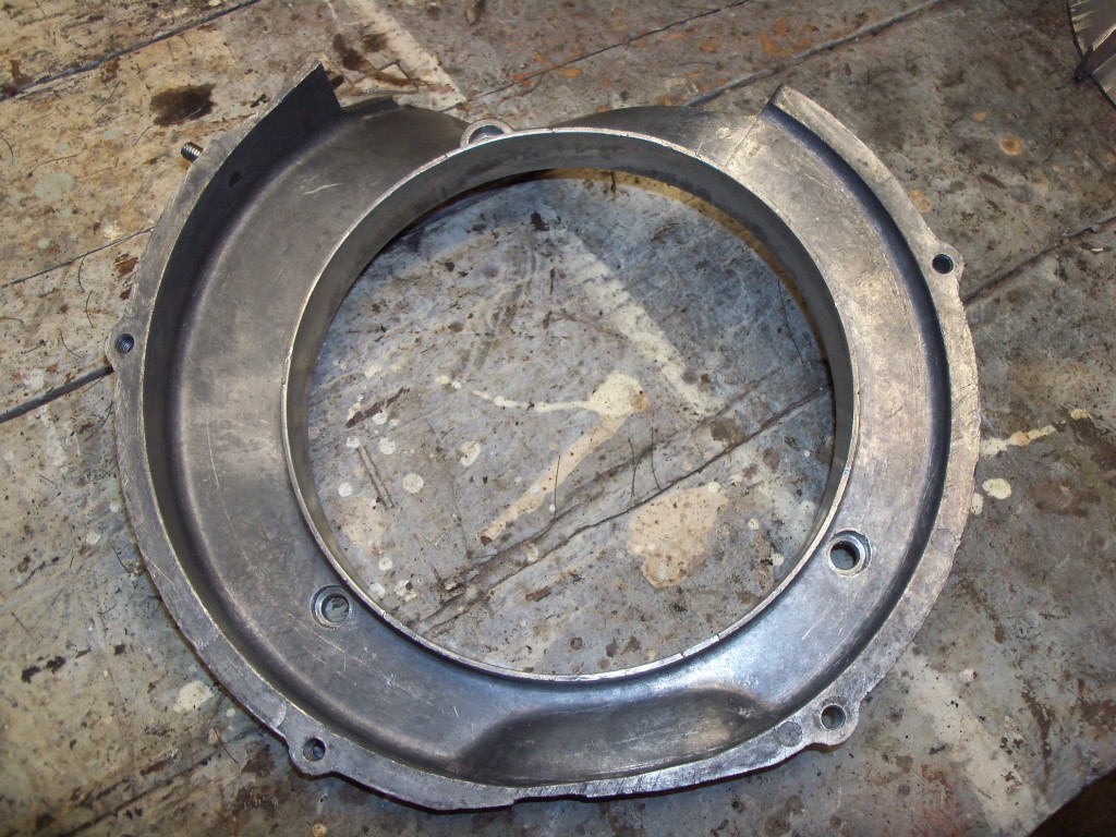

la "chiocciola" (non so quale sia il nome corretto... convogliatore?)

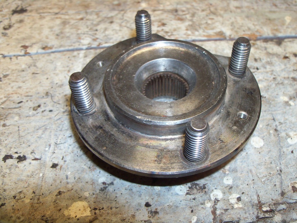

il mozzo posteriore
217,5 KB

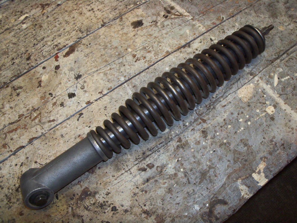

ammortizzatore pulito ma ancora da aprire

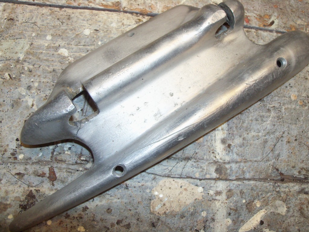

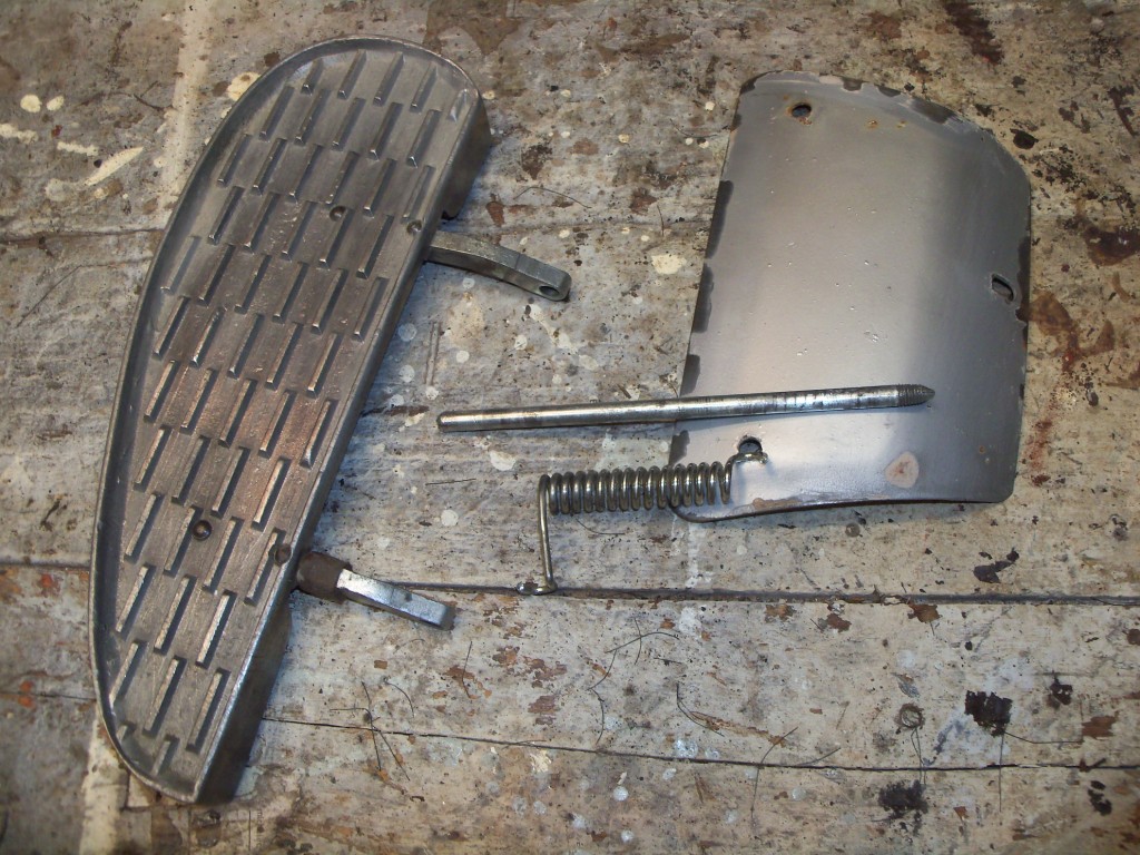

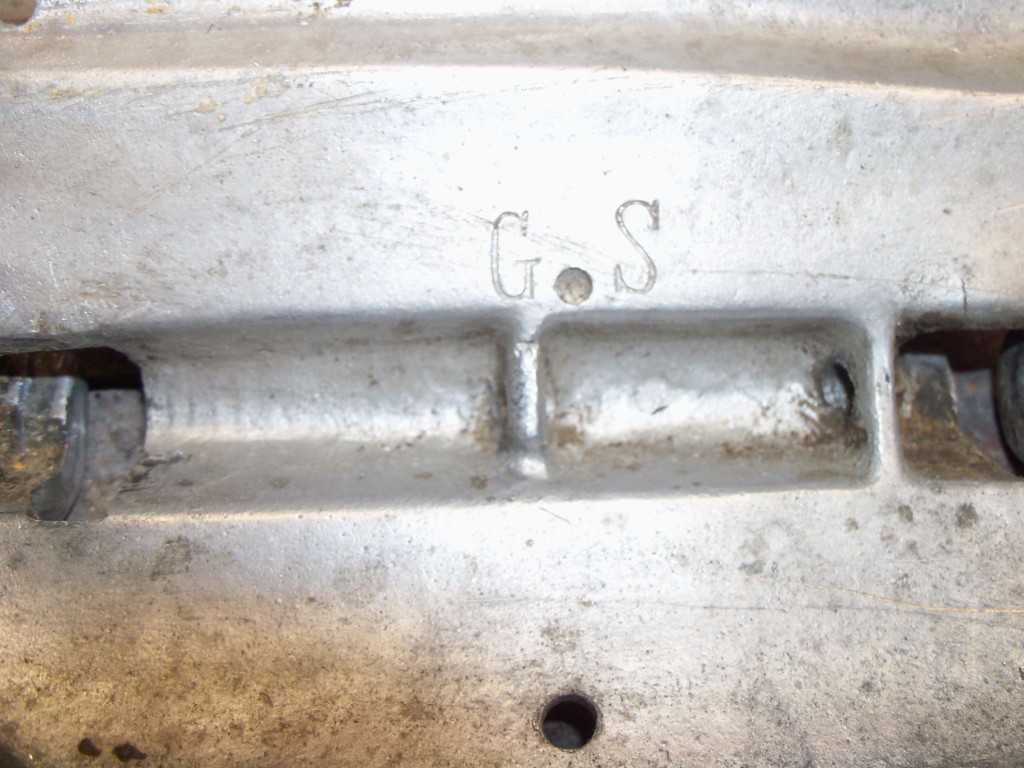

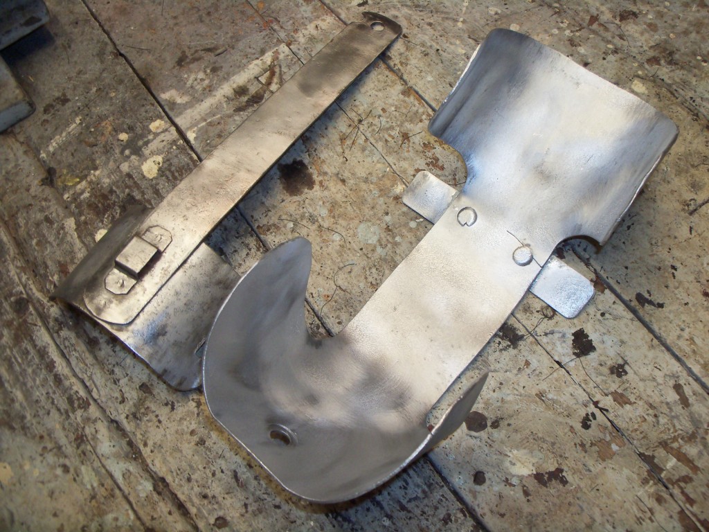

la pedana... intanto vedo se riesco a sistemarla... poi al limite la tengo in un cassetto...
226,68 KB
260,23 KB
notare la scritta GS nella parte interna...
172,16 KB

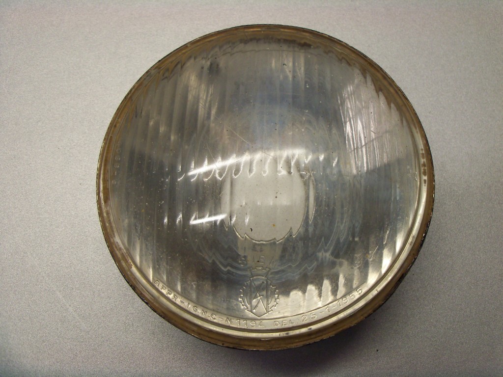

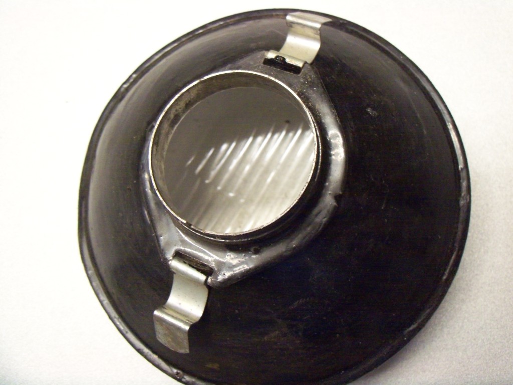

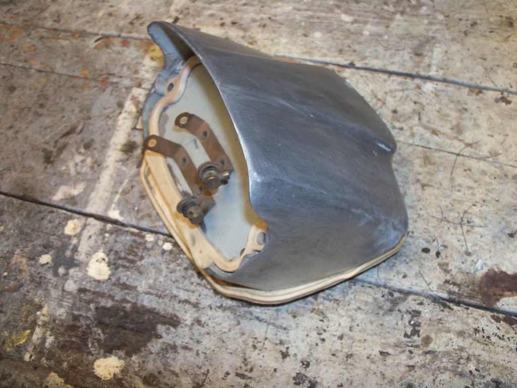

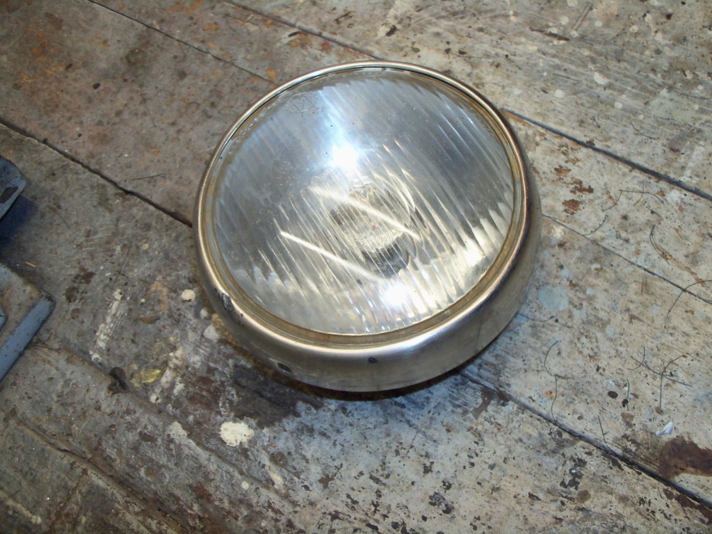

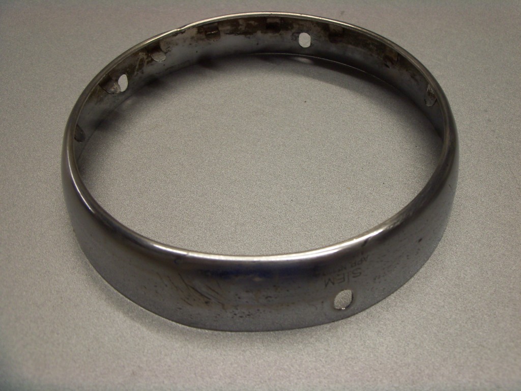

il fanale... cornice ammaccata in un punto. il vetro lo bloccai illo tempore con stucco da vetri
226,71 KB
249,26 KB

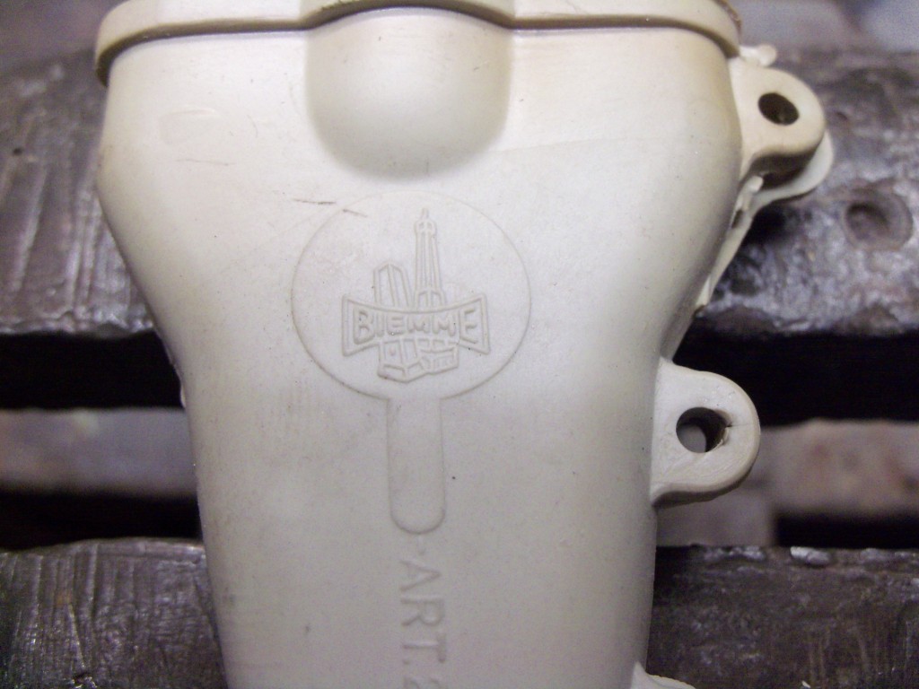

il fanale posteriore non originale che era verniciato color giallino-crema e che mi hanno detto essere da lambretta.
probabilmente inserito quando arrivo' l'obbligo dello stop posteriore.
mi piace di piu' dell'originale, ma visto che il trasparente e' rotto (e comunque lo avevo ricavato negli 80s limandone uno per farlo entrare + o - bene) ne prendero' una replica o il pezzo piaggio vintage (140+iva )... le repliche sono belle vero?
183,55 KB

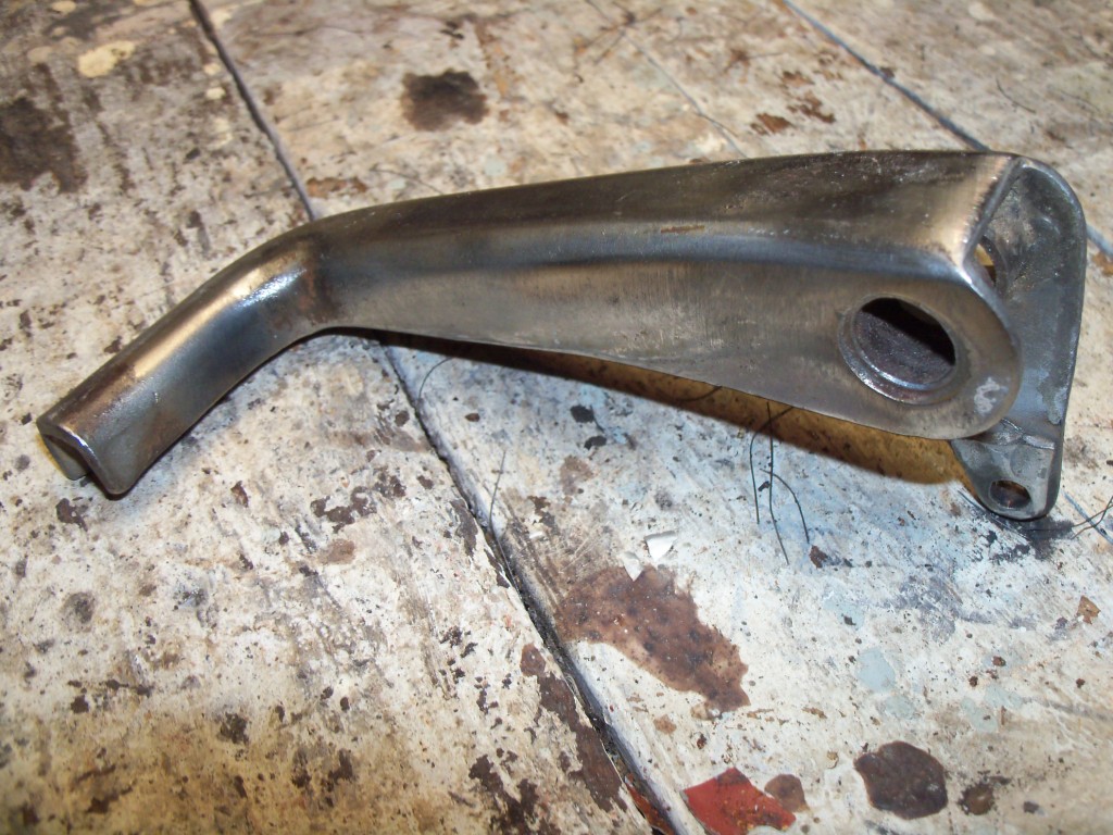

pedale freno... da ricromare

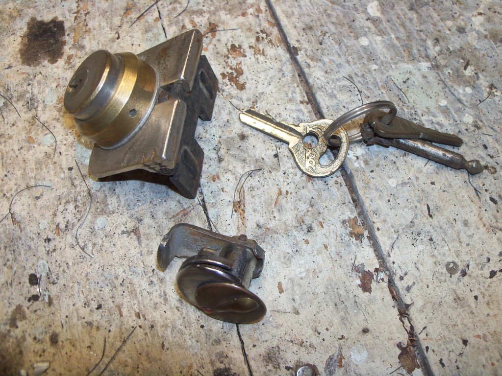

serrature (la chiave con il marchio vespa... purtroppo forata)
287,44 KB
303,87 KB

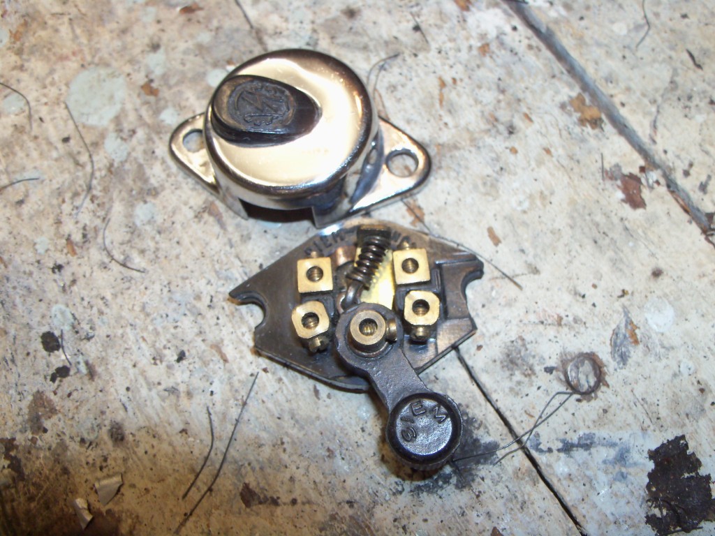

devioluci (rotte le alette ma il resto e' perfetto... lo tengo cosi')
205,26 KB

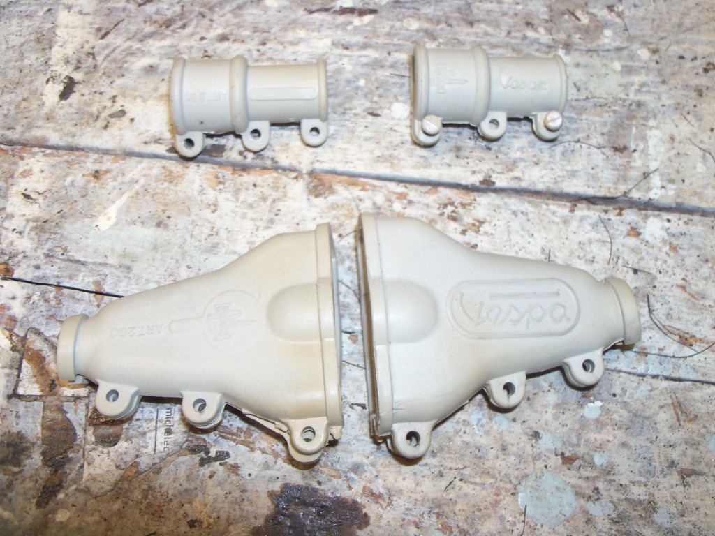

i manicotti non originali (ditta di bologna immagino visto il logo) che mi piacciono di piu' degli originali... ma tanto i "chiodini" sono quasi tutti rotti e quindi comprero' cappucci e manicotti nuovi
199,83 KB
131,77 KB

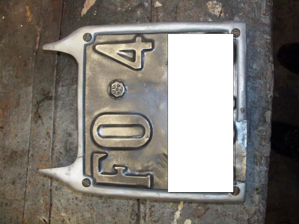

portatarga... rotto sopra e senza una parte sotto...
mi sa che si butta anche se ci ero affezzionato
89,82 KB

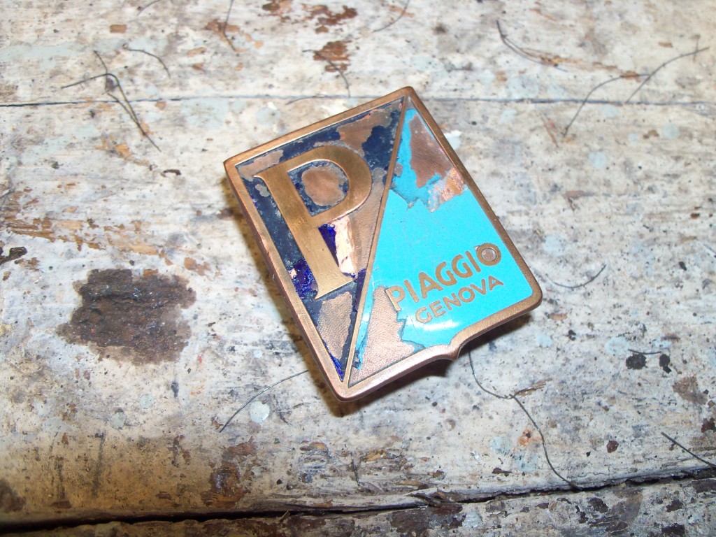

stemma... purtroppo rovinato dall'incidente.
251,49 KB

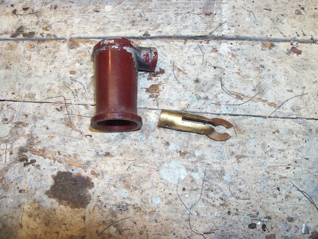

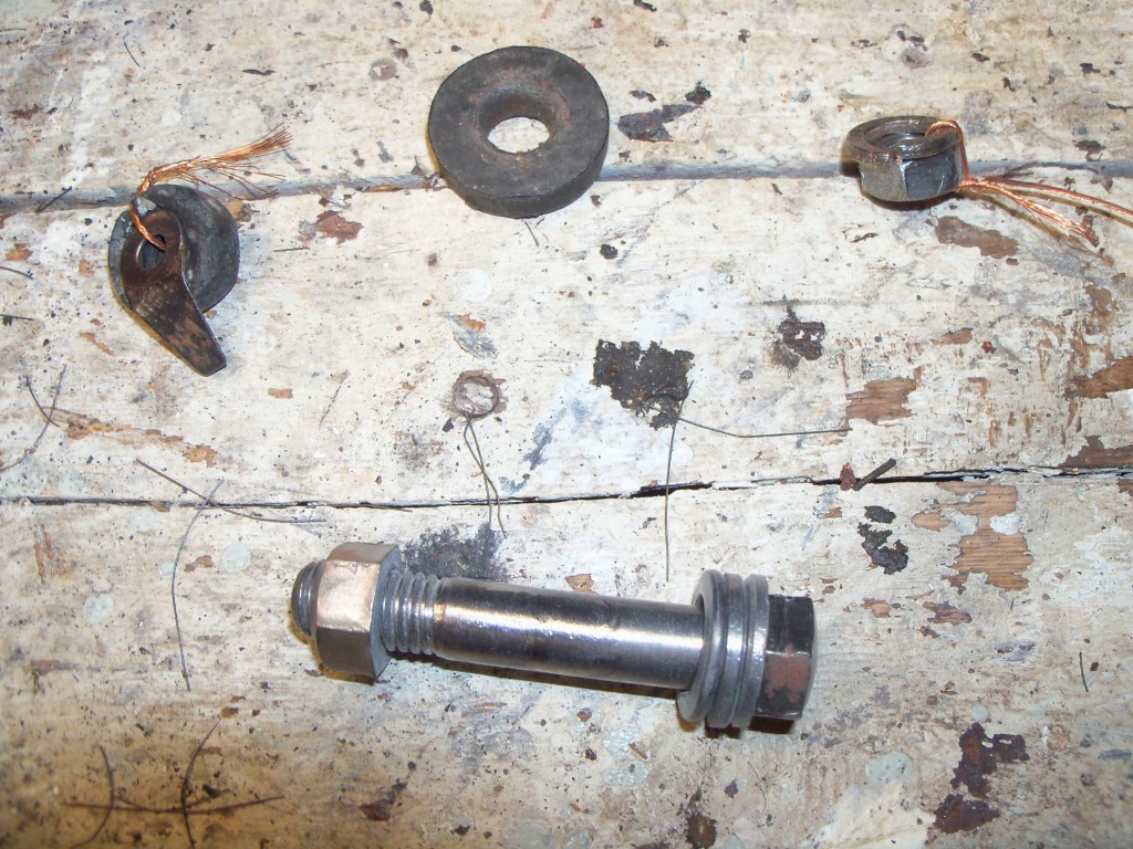

in un vasetto ho trovato questi pezzi... ok il dadone/bullone del fissaggio manubrio, pazienza il dado/rondella... ma quegli altri pezzi dove vanno???

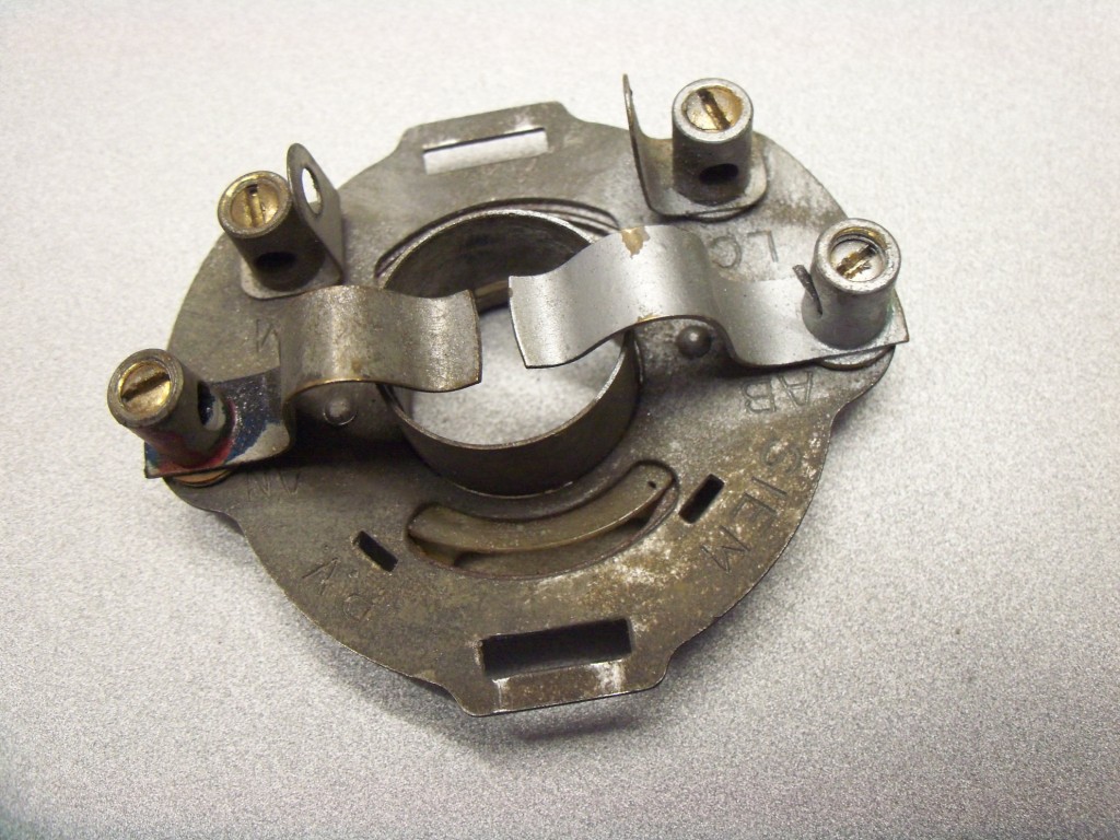

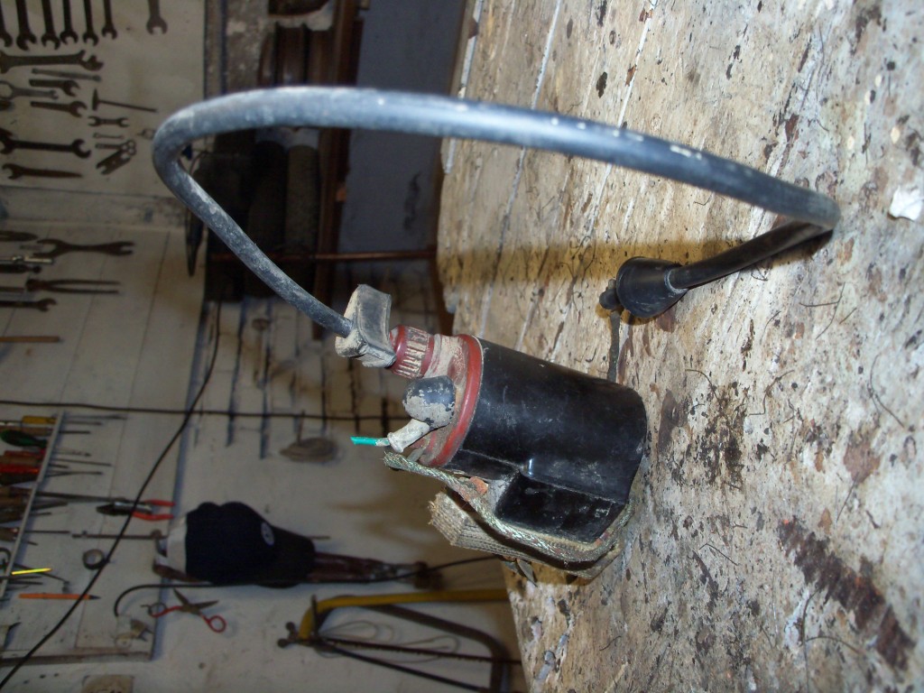

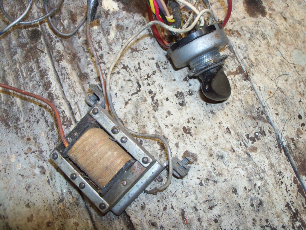

col motore vs3 ho trovato questa bobina (oltre alla parte interna di una bobina uguale alla mia vs1)... di cosa sarebbe?
201,54 KB

differenza volano vs1 (montato) vs3 (in mano) ....

Il portatarga si puó aggiustare e lo stemmino rigenerare , ci sono dei post nel forum che ti spiegano come fare !!
Se puoi metti tutti pezzi originali , sará proprio quello a fare fará la differenza...
Sono tanti ad acquistare telai senza motore e magari solo con qualche pezzetto e poi ricomprano tutto riassemblando una vespa che non ha una vera nascita e nemmeno una storia , assemblata magari al 90% con pezzi made in china o chissá dove ! Si , é poi comunque una vespa e non un plasticone , ma le mancherá sempre qualcosa !
La tua ha una storia e quando l'avrai finita con il massimo dei sui pezzi originali , capirai meglio cosa intendo dire....

le foto le puoi caricare su un sito esterno come imageshack o photobucket!
continua a mettere foto, sto sbavando!
i pezzi nella quartultima foto di cui non conosci la provenienza dovrebbero essere i dadi (perchè dovrebbero essere 2) del fanale posteriore... quello strano affare sulla sinistra infatti è posto sopra la parte in gomma per permettere un contatto con il telaio...
spiegando meglio... sul corpo del fanale posteriore ci sono due prigionieri che passano nei fori del telaio... all'interno del telaio, su questi prigionieri, andrà posto il gommino (serve per ridurre le vibrazioni), dopo di questo ci va quello strano pezzo con il becco rivolto verso il telaio (deve toccarlo), poi la grower e infine il dado a tener fermo tutto... questo chiaramente per entrambi i prigionieri del fanale...
se vedessi quanta roba ho in cantina perche' non butto via niente (e cosi' mio nonno e mio padre prima di me...)
sul portatarga non so se ne vale la pena, e' messo male e non so se si adatta al nuovo fanale... certamente non lo butto, pero' non credo riusciro' ad usarlo.
per lo stemma, mi sapresti dare qualche info in piu' sulle discussioni in cui se ne parla... e' dura trovarle con la funzione cerca di parole troppo comuni...

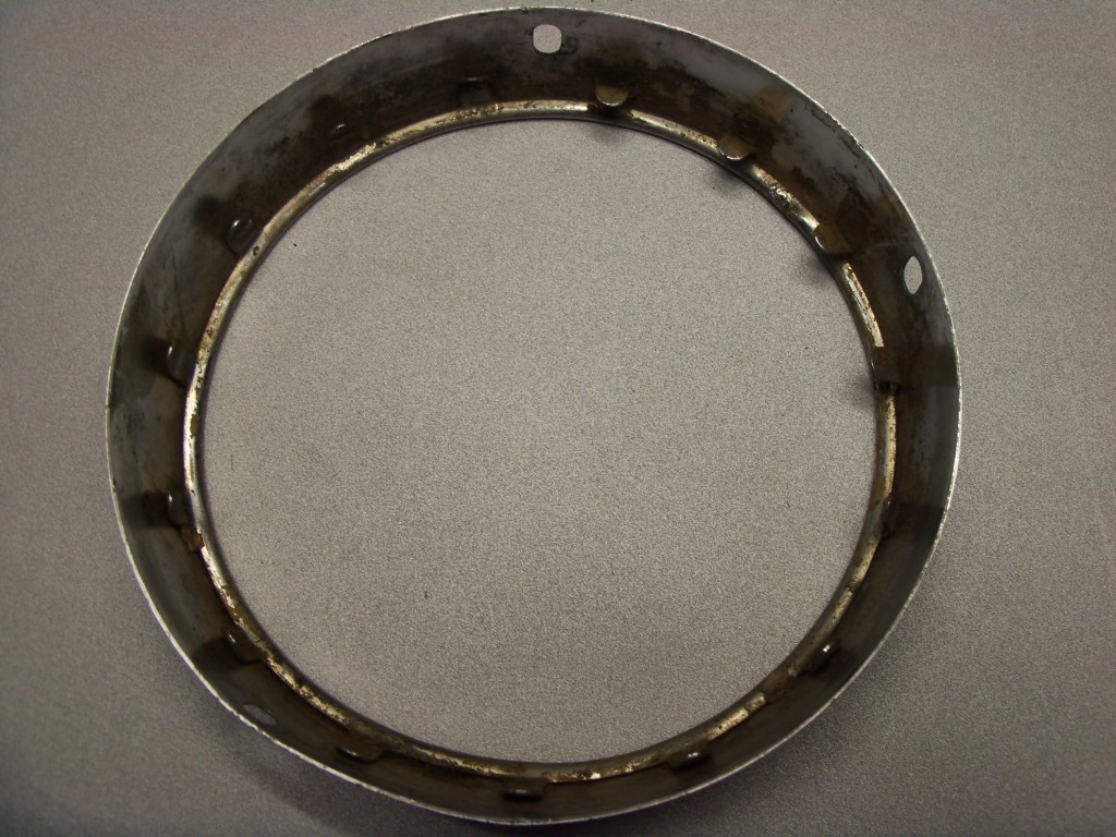

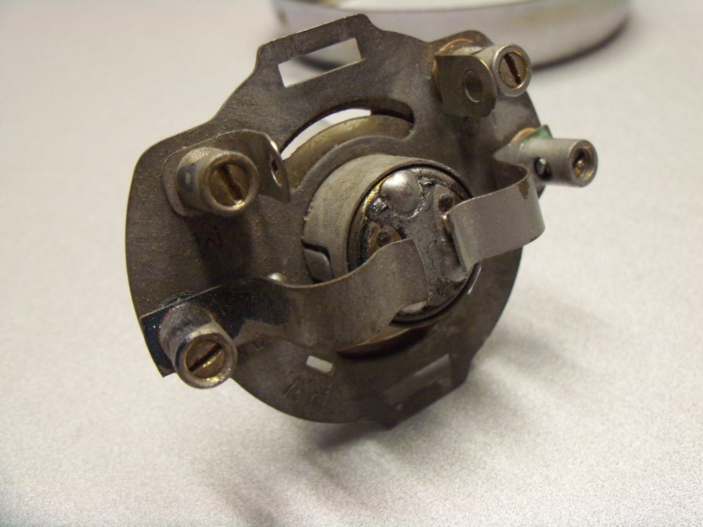

Inserito il - 08/03/2012 : 00:04:30  Mostra Profilo Invia a santolo un Messaggio Privato

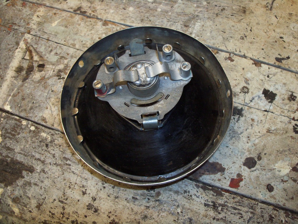

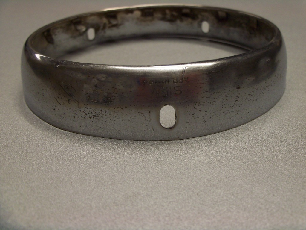

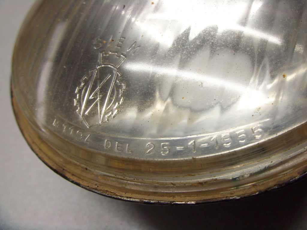

potresti fare foto piu' dettagliate al faro anteriore?
su un'altro forum simonegsx ha illustrato tutti i passaggi del restauro scudetto,ciao!
FAQ:gs 150 vs5
rambis
GS001
Prov.: Forlì-Cesena
Città: cesena
86 Messaggi
Inserito il - 08/03/2012 : 00:49:25  Mostra Profilo Invia a rambis un Messaggio Privato
ti interessa qualcosa in particolare? interno, esterno, cornice, vetro...
ho letto qualcosa di simonegsx, ma era riferito agli scudetti trasparenti colorati all'interno (almeno quello che ho trovato io)... se mi dici che si parlava di questi smaltati cerchero' meglio
bye, rambis
santolo
fb
Città: Fossacesia
1247 Messaggi
Inserito il - 08/03/2012 : 11:18:26  Mostra Profilo Invia a santolo un Messaggio Privato
se ce l'hai smontato meglio..... qualcosina dalla foto sembra non tornarmi
x lo scudetto hai un mp
FAQ:gs 150 vs5
rambis
GS001
Prov.: Forlì-Cesena
Città: cesena
86 Messaggi

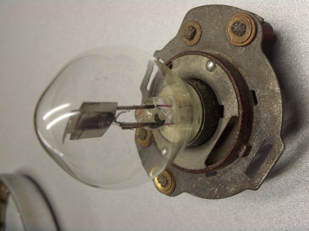

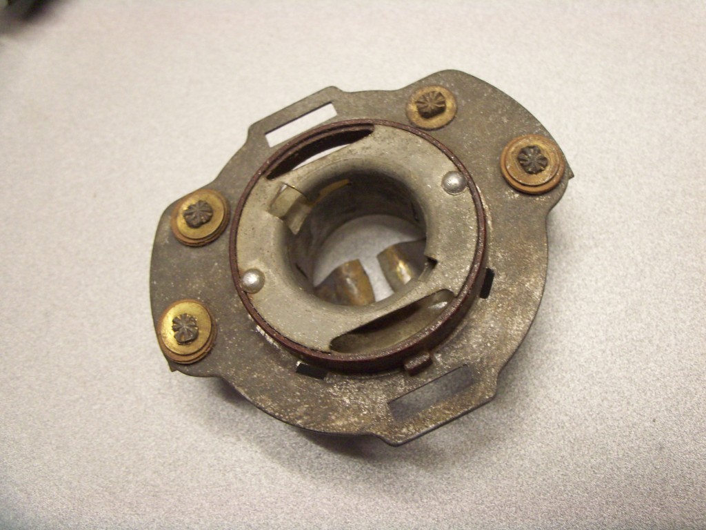

Inserito il - 08/03/2012 : 17:08:25  Mostra Profilo Invia a rambis un Messaggio Privato
notate il diverso sfondo rispetto alle altre foto...
ho cambiato il piano del tavolo di lavoro...
178,96 KB
157,32 KB
225,9 KB
138,67 KB
151,28 KB
174,04 KB
210,5 KB
131,76 KB
193,46 KB
145,13 KB

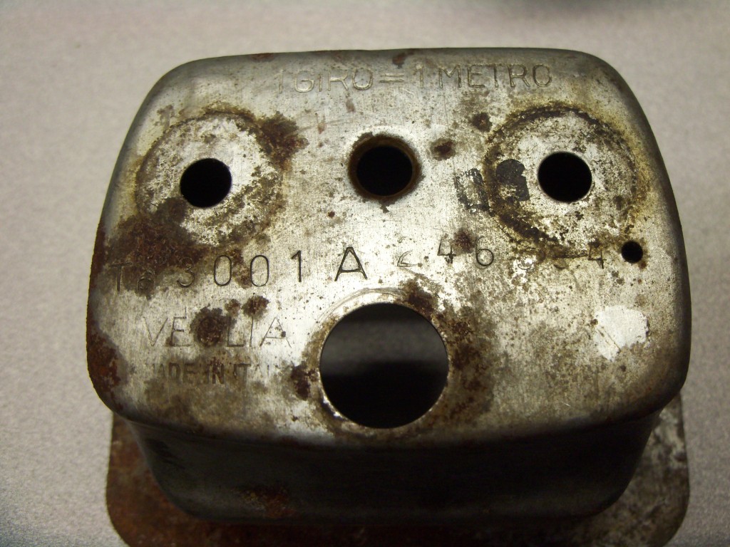

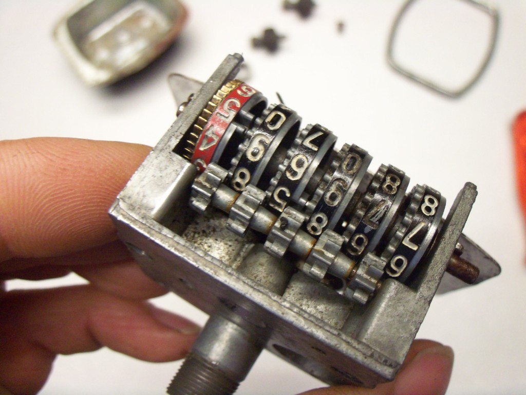

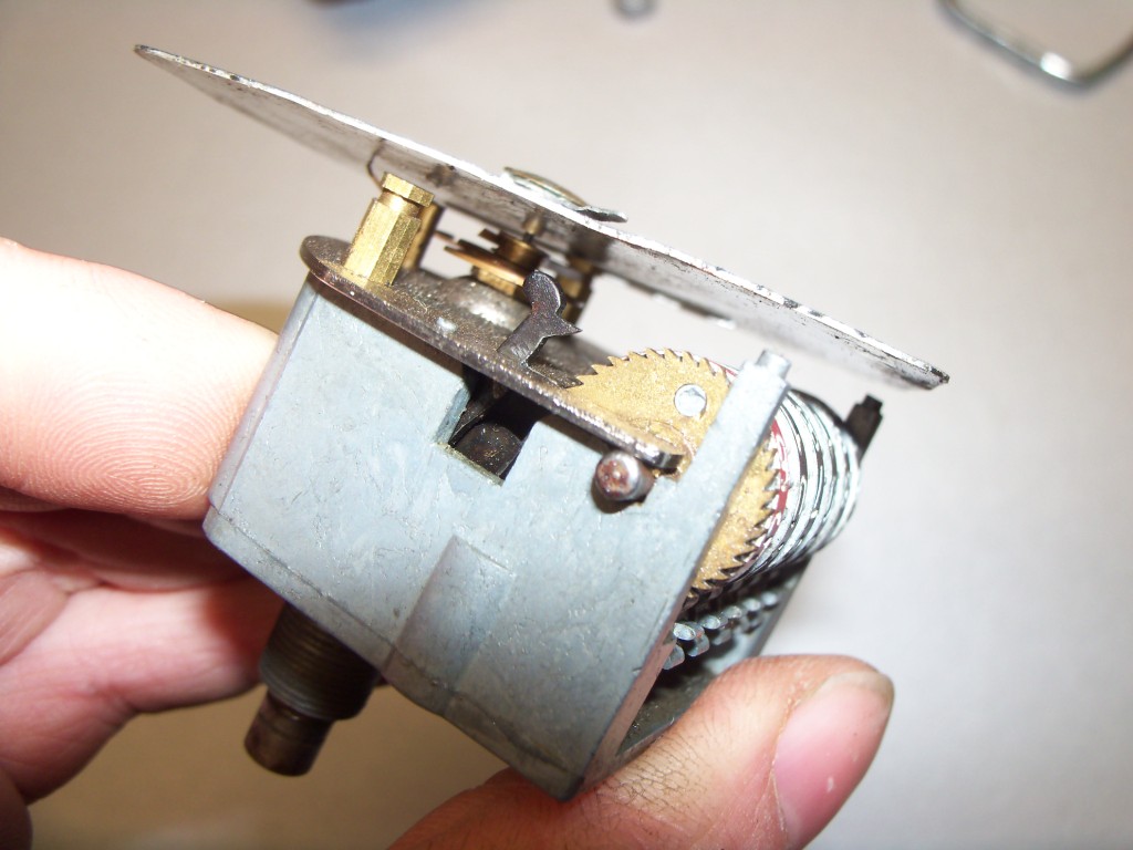

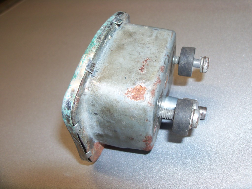

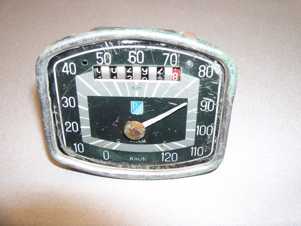

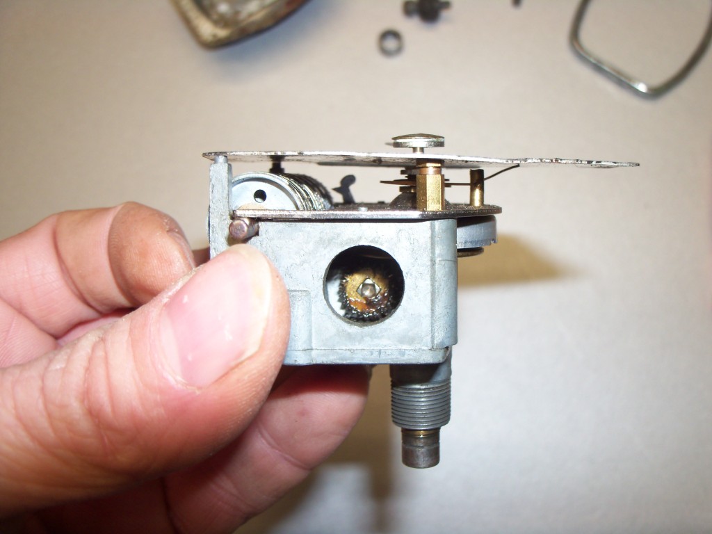

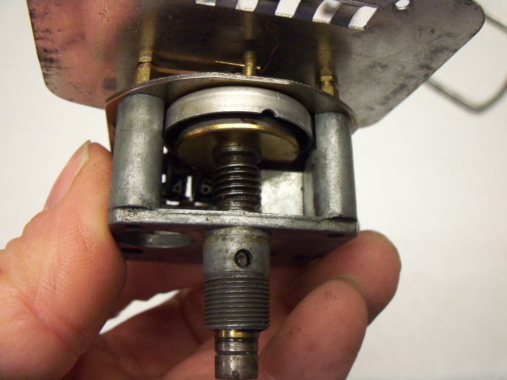

Già che c'ero ho fatto un poco di foto al contachilometri...
cornice da cambiare e trasparente mancante...
manca anche il piolino che funge da fermo (penso di stagnare uno spillo...)
pero' sembra funzionante
204,41 KB
163,2 KB
205,72 KB
146,62 KB
137,11 KB
107,96 KB
120,7 KB
