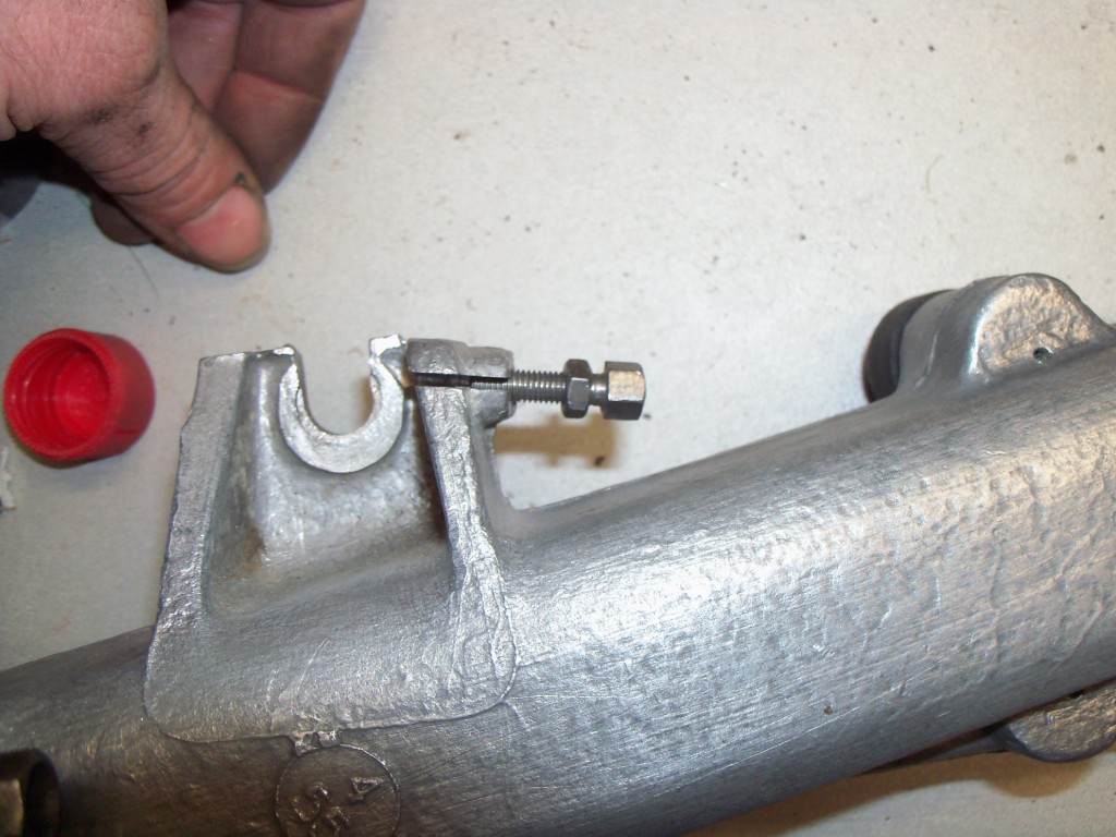

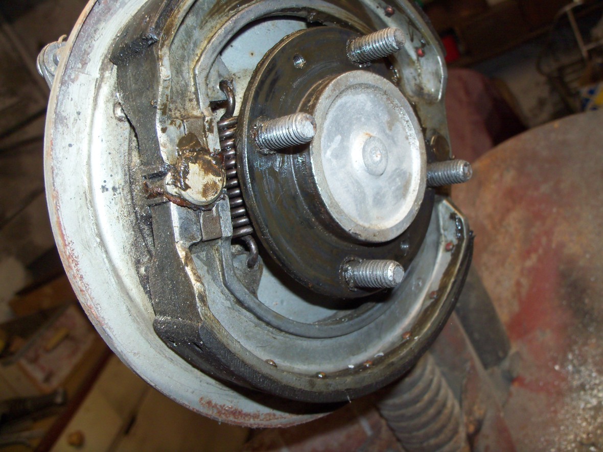

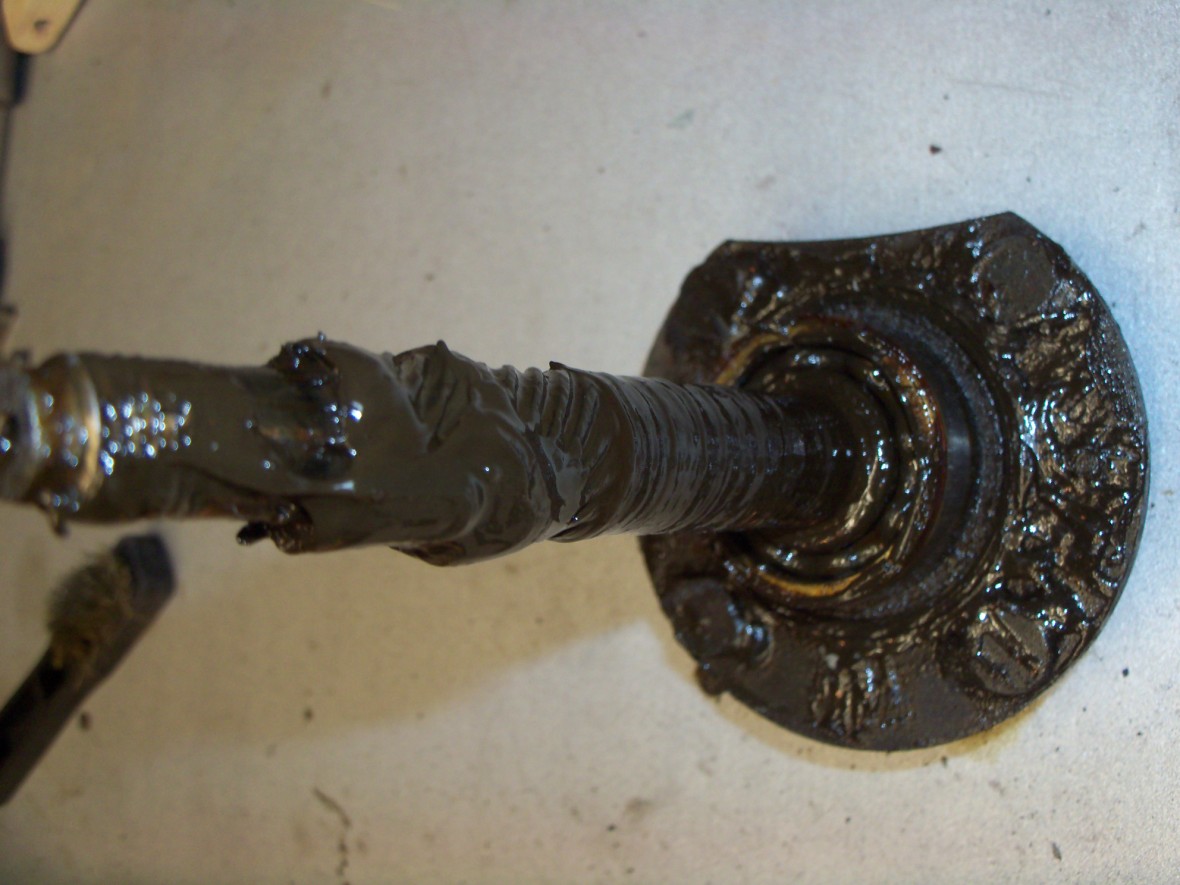

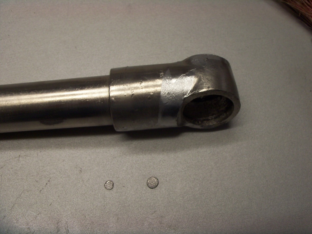

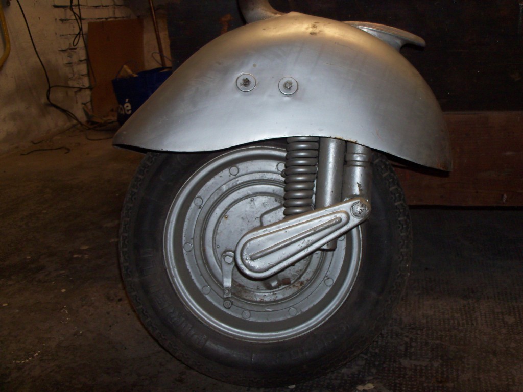

fino a ieri, non avevo ancora smontato tutta la forcella perche' volevo mostrare al "restauratore" che avrebbe fatto il lavoro che risultava un poco storta e la ruota era troppo vicina al parafango che andava a toccare nelle frenate brusche:
152,04 KB
141,3 KB
considerando che pero' il lavoro verra' fatto da una persona competente ho deciso che non era necessario lasciare il tutto montato e quindi ho smontato tutto... azz che fatica e quanti pezzetti...
vendo quintali di grasso originale del 55:
163,26 KB
così e' un poco piu' pulito:
152,38 KB
pure il freno era ben lubrificato:
248,87 KB

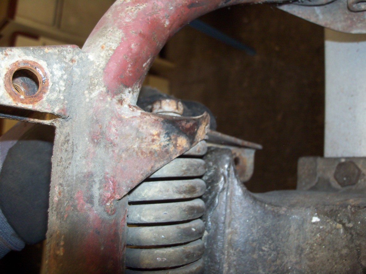

tolto il bullone, come si smonta la molla?
194,02 KB
l'ammortizzatore aveva l'alluminio ossidato e la pellicola superiore si sfoglia in parte... come faccio a toglierla tutta per uniformare la superficie?
174,78 KB

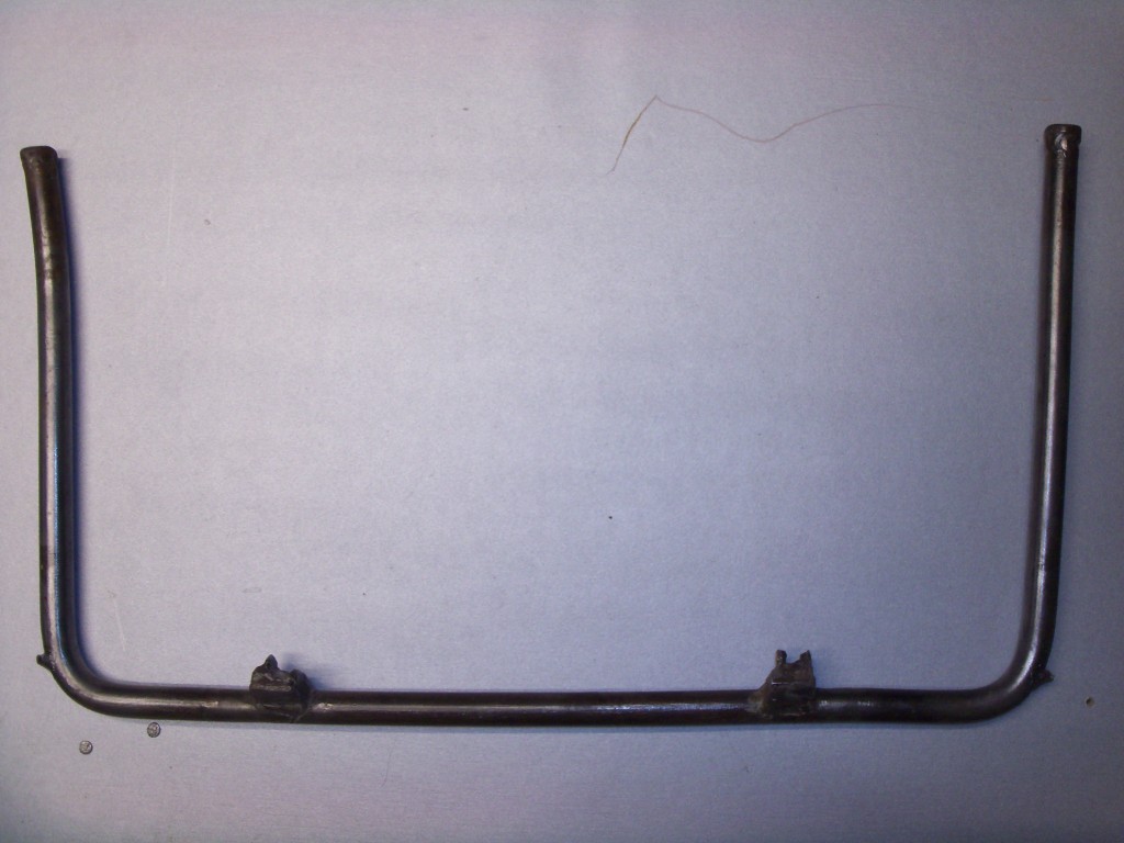

per raddrizzare questo bel tondo di ferro immagino ci sia da scaldare bene... (deve essere tutto in squadro vero?)
122,58 KB
bye, rambis

Inserito il - 16/03/2012 : 13:57:24  Mostra Profilo Invia a sgaruffo un Messaggio Privato
Il cavalletto secondo me conviene ricomprarlo nuovo, l'ammo ant non lo toccherei, se originale è bello così, la molla della focella si toglie comprimendola e sfilando il perno dell'elica dal mozzo...più facile a farsi che a dirsi

Inserito il - 18/03/2012 : 21:16:29  Mostra Profilo Invia a rambis un Messaggio Privato
per il cavalletto vedro' se riesco a farmelo raddrizzare da un cugino tornitore... l'ammortizzatore purtroppo si sfoglia parecchio... togliero' tutte le parti "volanti" e vedro' come si presenta...
ma come si chiama il trattamento che era stato fatto sopra l'alluminio?

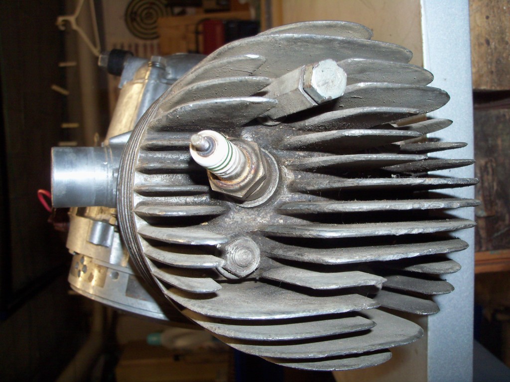

qualche altra foto sui lavori in corso:
non credo valga la pena recuperarlo... giusto?
175 KB

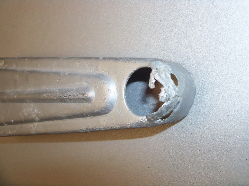

il filetto nel sostegno in alluminio e' andato... si trovano i registri di dimensioni appena superiori? rifaccio il filetto?
172,42 KB

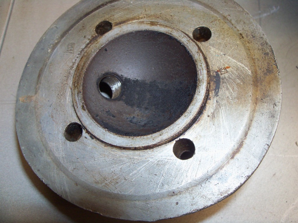

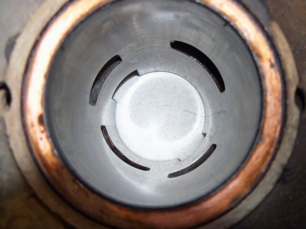

il testone
196,18 KB
prima sorpresa: ma il cilindro e' intatto
187,11 KB
abbastanza pulito... segni di operazioni precedenti non molto rispettose.
214,29 KB

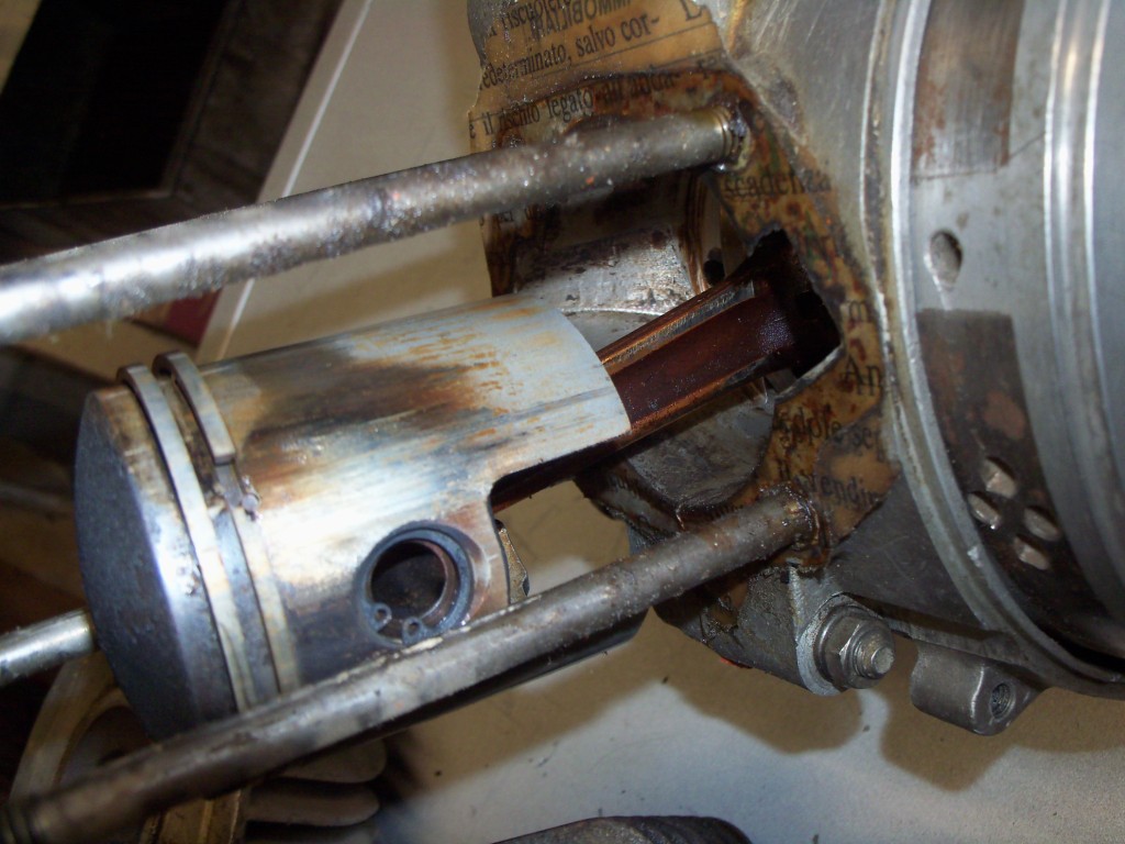

seconda sorpresa: ma che bella guarnizione
155,51 KB
opinioni sul pistone?
154,18 KB
a me il cilindro sembra bello
124,04 KB
come si smonta questo? devo raddrizzare quei tre "schiacciamenti"? si riesce a farlo bene o e' una operazione delicata?
142,37 KB

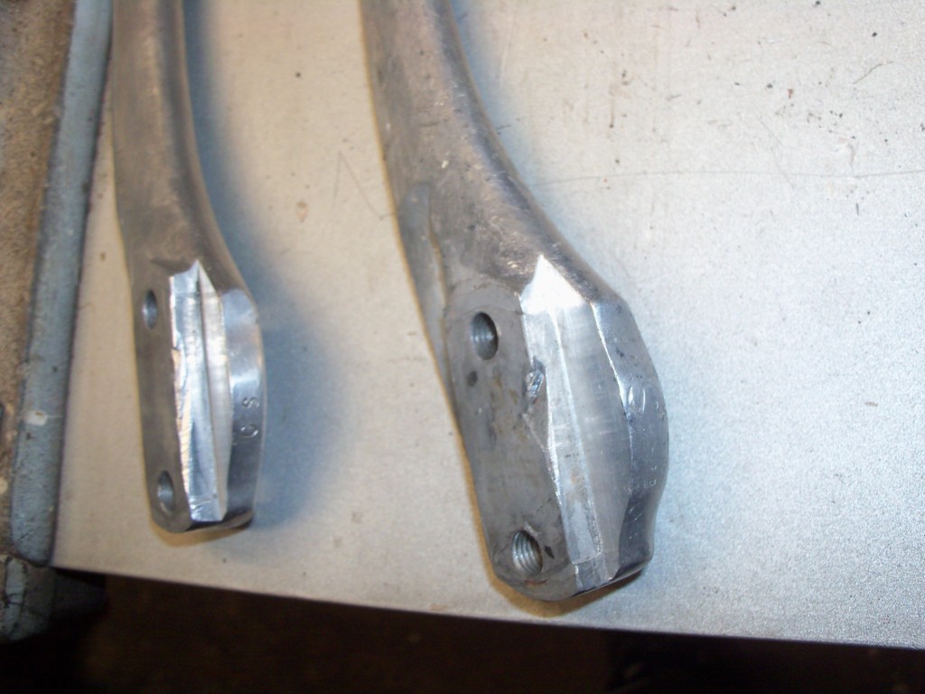

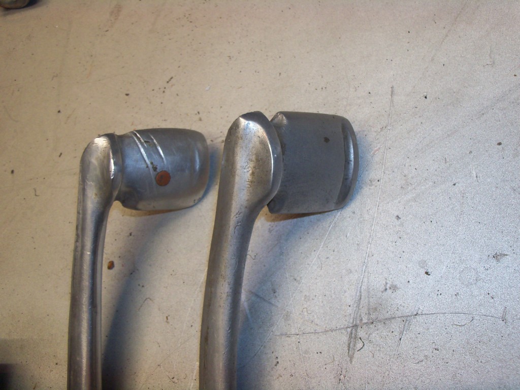

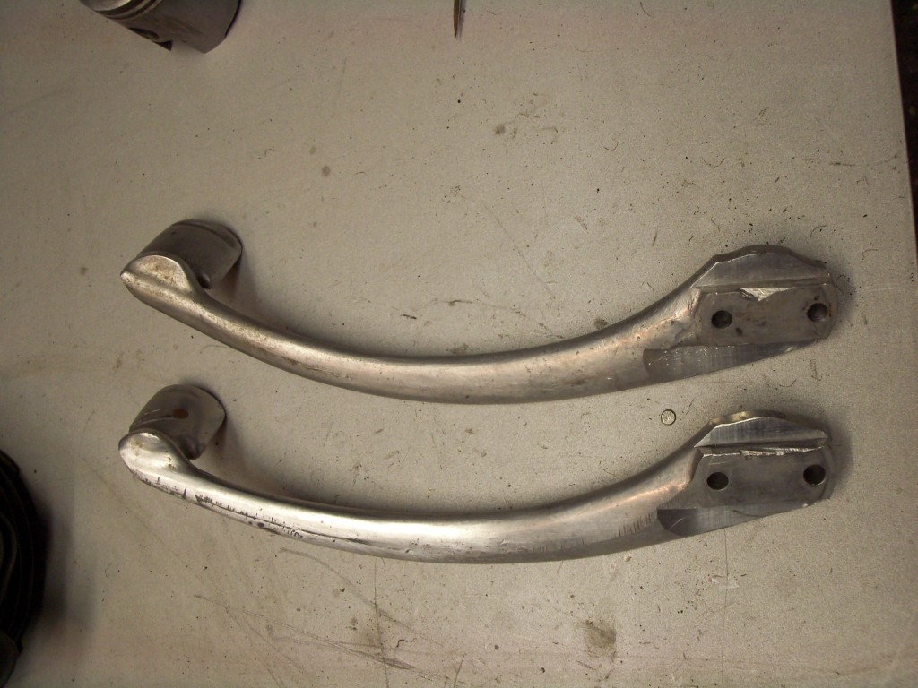

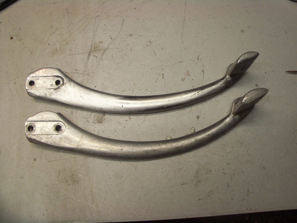

Questione pedivella... ne ho due... una del mio vs1 ed una del motore del vs3 comprato 30 anni fa...
sono praticamente identiche (una un poco piu' consumata e incurvata verso l'esterno motore).
a me pare che quella originale del vs1 sia appunto questa piu' curvata quella con quell'inserto in "rame" (???) che si vede nella terza foto. e che ha la scritta piccolina GS sopra l'attacco al motore.

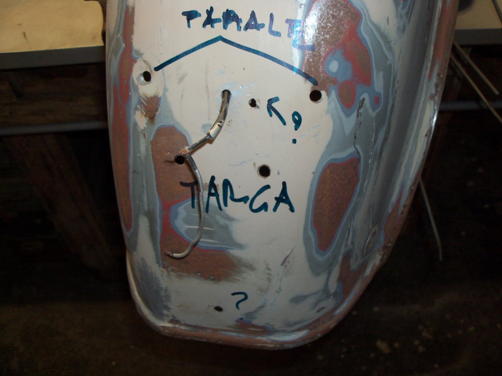

ci sono parecchie botte e graffi profondi. direi di levigare ma non fino ad eliminare tutto altrimenti porto via meta' sezione... giusto?
168,96 KB
153,13 KB
176,3 KB
135,04 KB

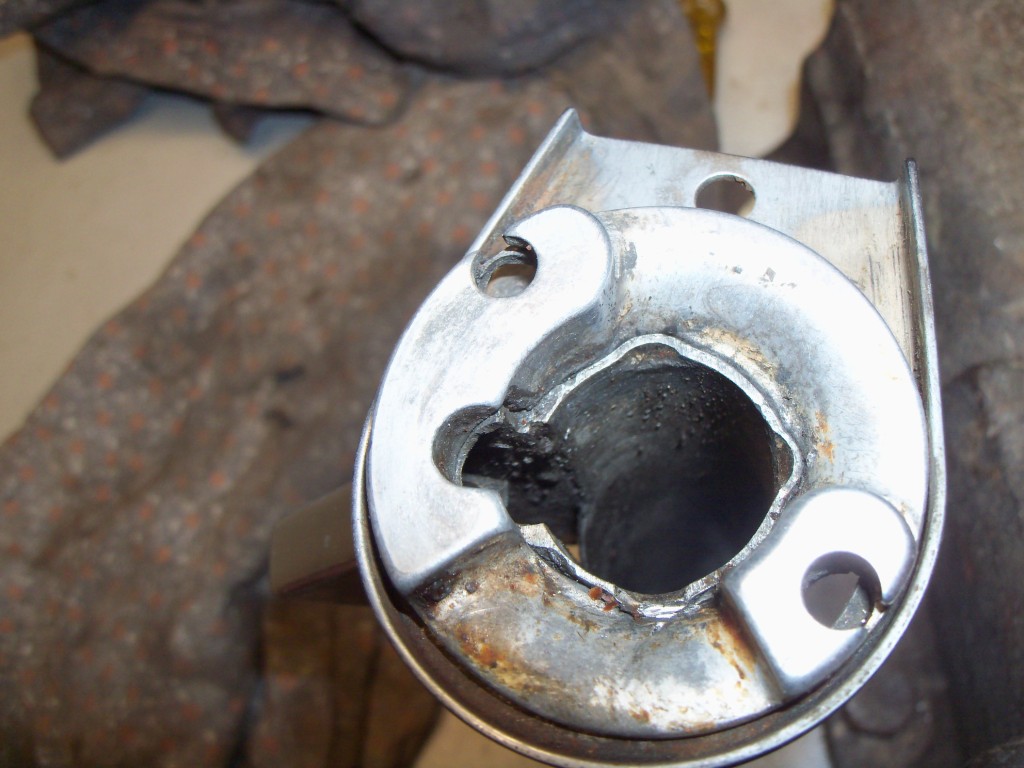

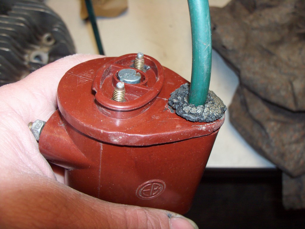

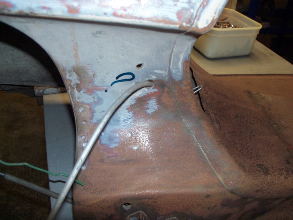

due domande... siamo certi certi che il cappuccio passacavo debba essere quello alto?
io nella mia ho sempre visto questo e nei disegni del libretto d'uso c'e' questo...
il cavo per la candela e' di questo colore... ho visto che e' prevista la presenza di una guaina di protezione nera. il cavo era verde, nero, di un colore qualsiasi? ovvero... lo devo cambiare?
147,36 KB
e quel foro a cosa servirebbe? non mi ricordo piu' se e cosa passava. e' più piccolo di quello del cavo gas... un filo elettrico di un impianto homebrew???
150,39 KB
altri fori misteriosi... poco piu' in alto ci sono quelli fatti per i portapacchi e che sono gia' marcati come da chiudere... quello piu' in alto col punto interrogativo direi che dovrebbe essere quello fatto in casa per inserire la luce dello stop... ma quello in basso a cosa serviva? a fissare la targa in assenza del portatarga?
124,59 KB

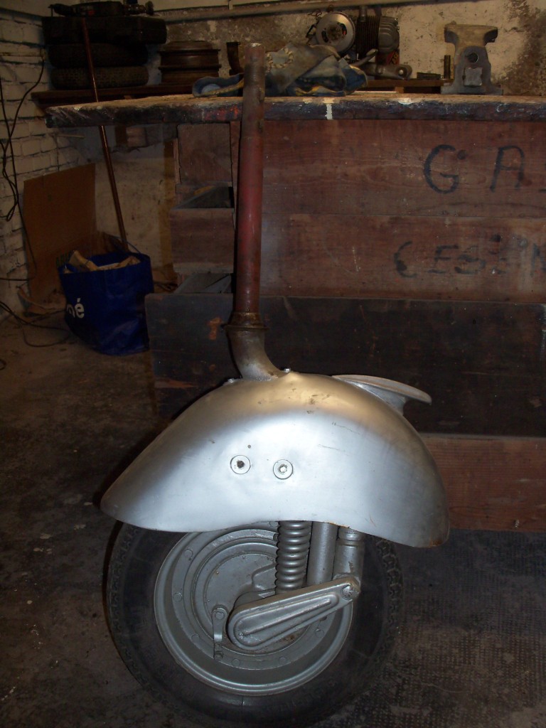

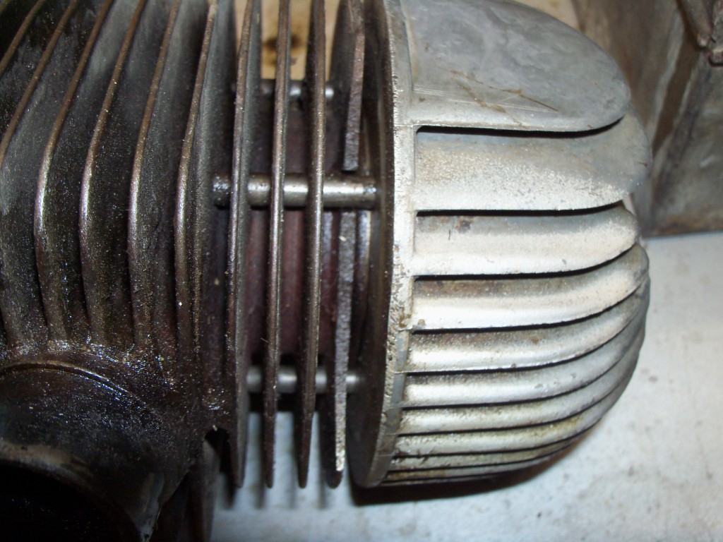

Inserito il - 23/03/2012 : 10:23:22  Mostra Profilo Invia a rambis un Messaggio Privato

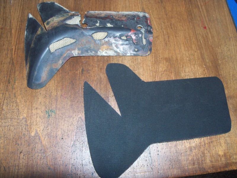

riguardando le foto mi sono accorto che sopra la cornice del faro c'era una visierina (prima foto di questa discussione) e la vespa non aveva neanche un mese di vita... mah???
cosa si puo' usare per pulire bene tra le alette di raffreddamento della testata e del cilindro?
un paio di messaggi fa, chiedevo come fare a smontare il movimento della manopola del cambio... suggerimenti?
bye, rambis

Inserito il - 23/03/2012 : 14:42:36  Mostra Profilo Invia a n/a (ex visionario) un Messaggio Privato
Il coprimolleggio è irrecuperabile, si trovano nuovi quasi uguali all'originale.
Il filetto lo puoi rifare dlla stessa misura se c'è ancora abbastanza materiale, altrimenti devi usare il costoso elicoli o elicoil..io ne rifeci uno con stucco metallico poi rifilettando in un punto non "importante". Funziono', ma non mi sento di consigliare simili soluzioni non ortodosse e provvisorie.
Il cilindro sembra buono, il pistone non sembra malaccio, lucidalo con carta da 1000 e acqua ma senza asportare troppo materiale, poi lo porti con il cilindro in rettifica solo per una consulenza, per vedere se le tolleranze sono ancora buone...altrimenti ti tocca rettificare.
Bella la guarnizione vintage, tienila per ricordo!
Le alette del cilindro con spazzolino metallio piccolo (che ci entri) e benza o nitro..puoi rifinirle con farta piu' fine se non vuoi rigacce.
Non capisco la storia della visierina, forse perchè non conosco bene il modello in questione.
Per i tubi manubrio dovrai scaldare con fiamma se non escono.
Ciao.

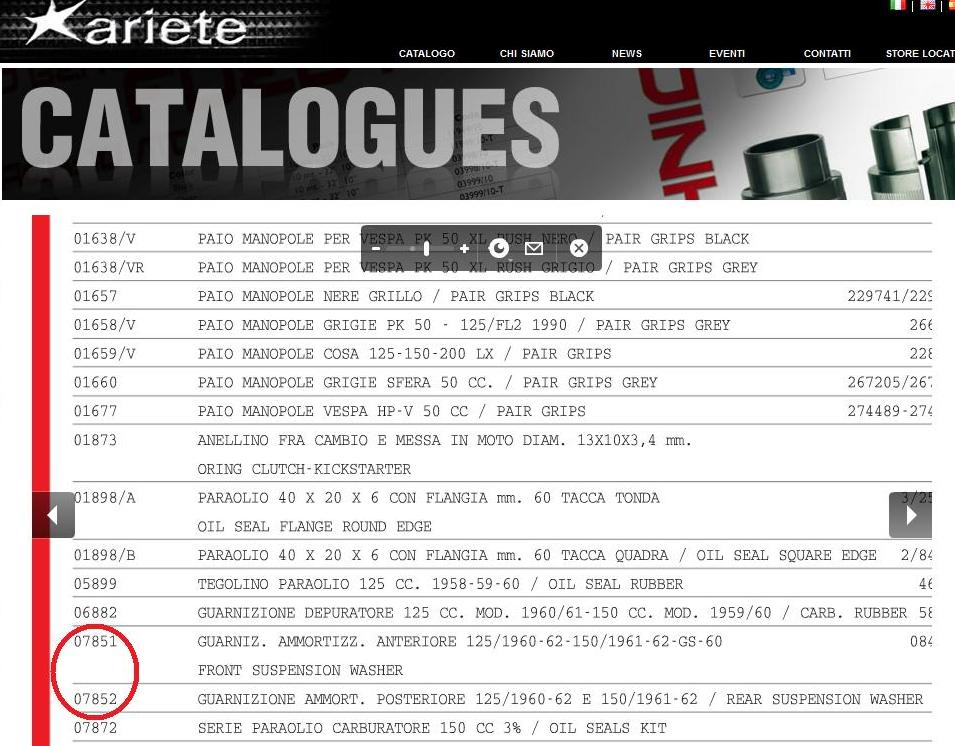

ho fatto la gomma di appoggio della staffa di fissaggio della sospensione posteriore...
147,17 KB

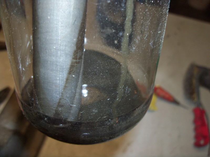

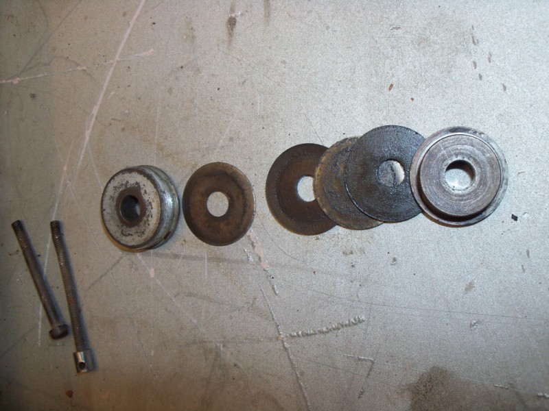

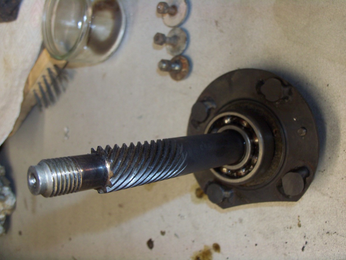

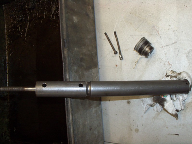

ho aperto la sospensione posteriore in quanto l'asta usciva completamente unta e c'era una corsa di
circa 10 cm completamente libera (segno di mancanza di olio all'interno)
fatica boia per svitare il tappo ed ecco aperto:
un olio non proprio limpido:
89,95 KB
lo stelo interno
90,94 KB
da sinistra verso destra:
le due viti che, infilate nei fori, mi hanno permesso di aprire l'ammortizzatore senza la chiave dedicata
(che in piaggio mi hanno detto non esistere)
il "tappo" della sospensione avvitato allo stelo stesso,
una rondella metallica, la prima delle guarnizioni in gomma dura,
un altro dischetto metallico e la seconda guarnizione.
infine un altro "tappo metallico" che chiude lo stelo interno non avvitato sullo stesso
129,31 KB

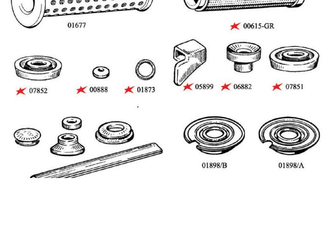

ora il dubbio e':
visto che non c'era tenuta, sono da cambiare i dischi in gomma...
la ariete ha a catalogo dei ricambi che pero' non si assomigliano minimamente (7851-7852 x ammo ant-post)
che faccio?
41,88 KB
bye, rambis
Inserito il - 26/03/2012 : 16:12:45  Mostra Profilo  Visita l'Homepage di poeta  Clicca per vedere l'indirizzo MSN di poeta Invia a poeta un Messaggio Privato
quelli sono i paraolio motore!!!!
prova in un negozio di cuscinetti....
Marben
Marben
Città: Robecco sul Naviglio
474 Messaggi
Inserito il - 26/03/2012 : 22:18:46  Mostra Profilo  Visita l'Homepage di Marben Invia a Marben un Messaggio Privato
Come no? I numeri 07851 e 07852 sono anelli di tenuta per ammortizzatore.
Però il numero 07851 è per gli anteriori largeframe, mentre il numero 07852 è dato per i posteriori anni '60...Non so se è lo stesso per l'ammortizzatore della GS, bisognerebbe verificare campione alla mano.
rambis
GS001
Prov.: Forlì-Cesena
Città: cesena
86 Messaggi
Inserito il - 27/03/2012 : 00:03:42  Mostra Profilo Invia a rambis un Messaggio Privato
134,57 KB
