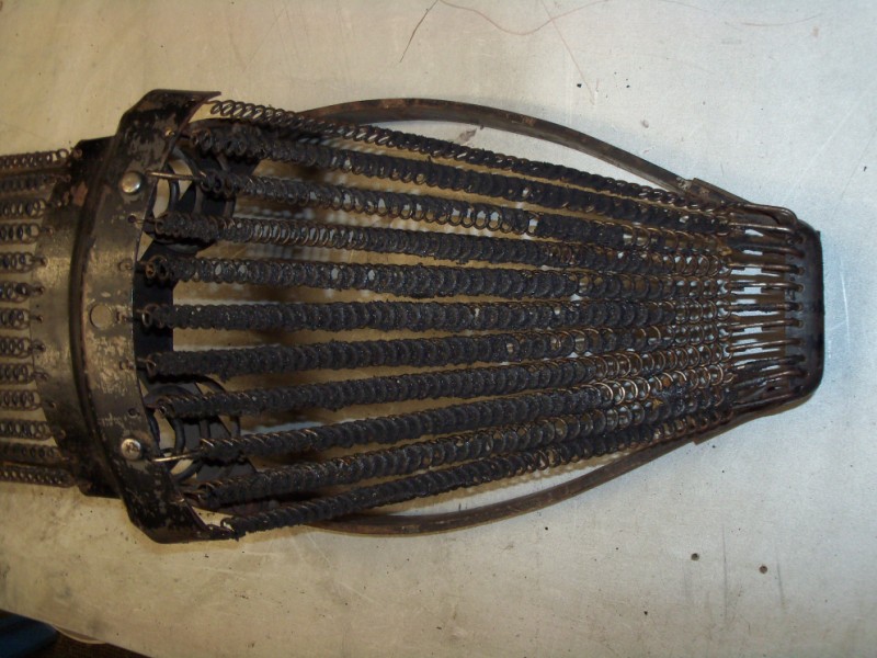

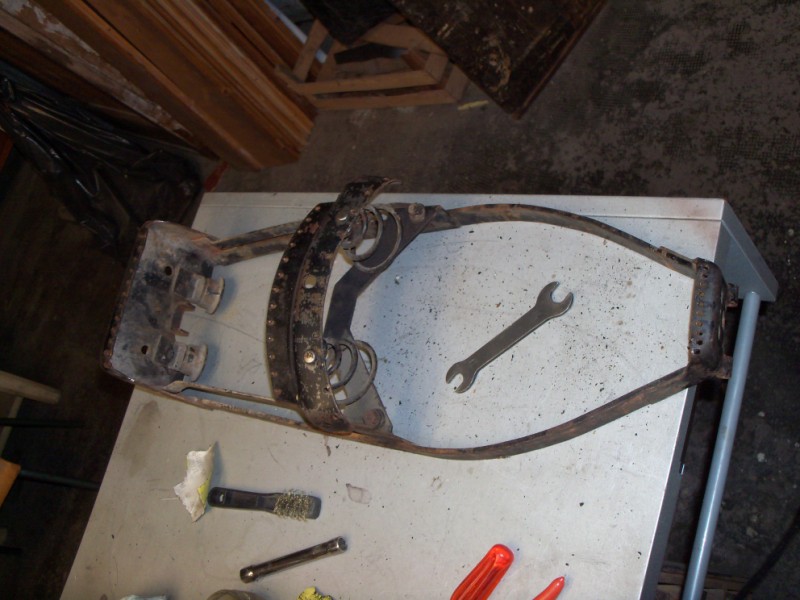

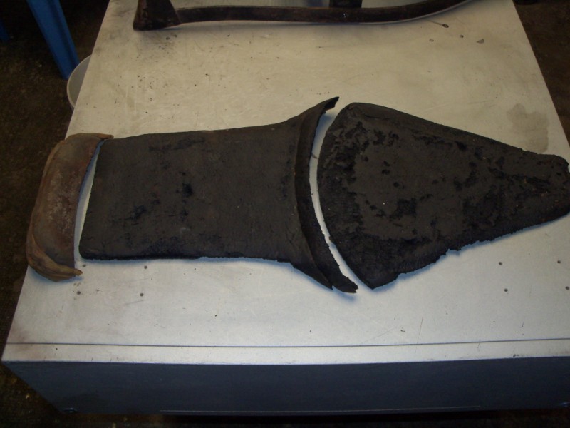

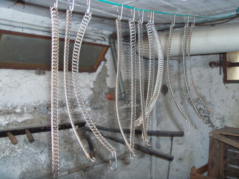

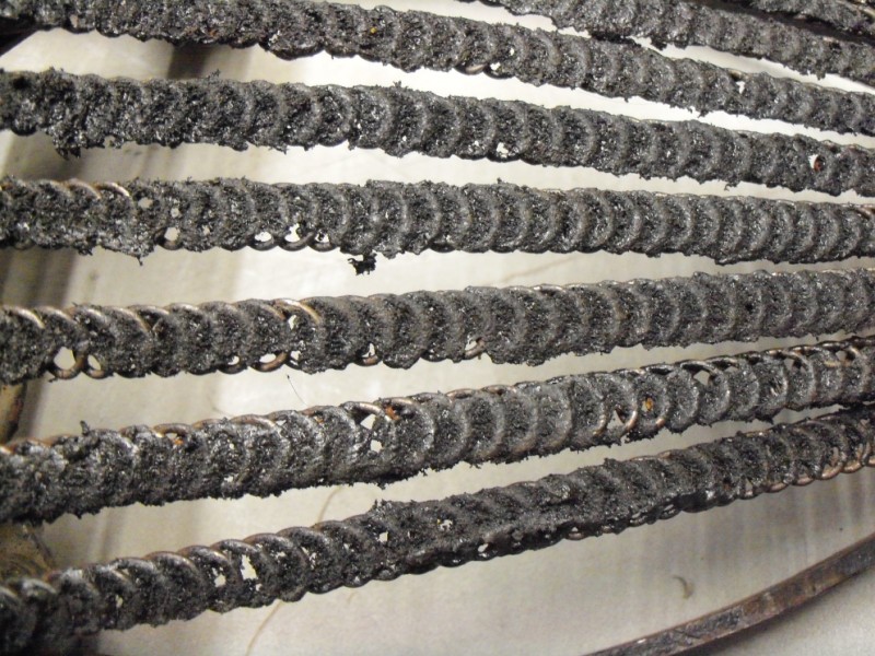

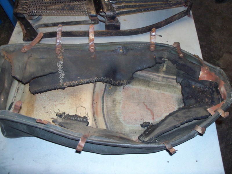

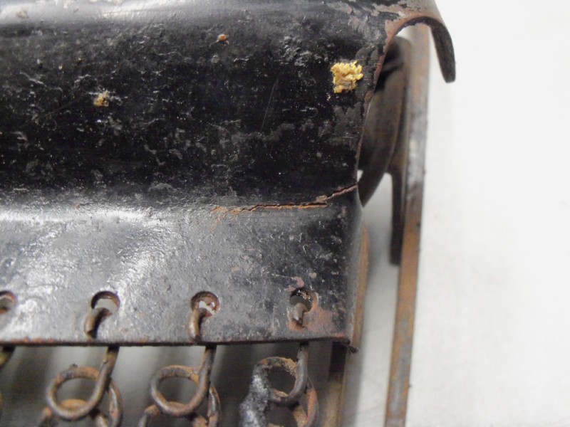

piove... ho la vespa smontata di sotto e non riesco a stare con le mani in mano... passo a sistemare la sella.
ho tirato via la copertura, e la prima imbottitura rigida si e' distrutta, quella in "gommapiuma" l'ho salvata solo per riprodurla in quanto e' appiccicosissima ed infatti si e' incollata alle molle.
sotto a questa c'era un altro strato in gommapiuma gialla che si e' letteralmente polverizzato nel corso degli anni e che ha lasciato solo qualche piccolo residuo visibile.
ho smontato le molle per ripulirle appunto dai residui di gomma e così ho anche tolto la ruggine superficiale presente.
c'e' una crepina che faro' saldare nella parte di telaio della sella che separa pilota e passeggero, dopodiche' faro' sabbiare e dipingerò.
dopo le foto ci sono le domande...
123,12 KB
102,72 KB
175,34 KB
118,86 KB
79,95 KB
130,72 KB
102,37 KB
il telaio è dipinto di nero ma senza il fondo.
conviene metterlo o e' superfluo?
il nero deve essere lucido od opaco? (cosa devo chiedere al colorificio in pratica?)
che tipo di materiale conviene utilizzare sotto alla copertura nuova? (ha un nome specifico, conviene fare piu' strati di materiali diversi?)
bye, rambis
Inserito il - 14/04/2012 : 20:09:43  Mostra Profilo  Visita l'Homepage di poeta  Clicca per vedere l'indirizzo MSN di poeta Invia a poeta un Messaggio Privato
a bomboletta opaco alta temperatura opaco... dagli pure una mano di antiruggine grigia leggerissima prima del nero sempre a bomboletta...
Ottimo Rambis...
Inserito il - 14/04/2012 : 21:08:44  Mostra Profilo Invia a XXX VESPA XXX un Messaggio Privato
ma sai poeta..molti di quei telai sembrano di normalissimo nero lucido e non opaco..
Marben
Marben
Città: Robecco sul Naviglio
474 Messaggi
Inserito il - 15/04/2012 : 20:04:47  Mostra Profilo  Visita l'Homepage di Marben Invia a Marben un Messaggio Privato
Il nero opaco commerciale non è mai un nero completamente opaco, ed è esattamente quello usato a suo tempo dai produttori delle selle. Un nero lucido sarebbe decisamente meno appropriato.
Inserito il - 15/04/2012 : 20:37:35  Mostra Profilo Invia a XXX VESPA XXX un Messaggio Privato
ah ok marben, quindi meglio il nero opaco di oggi giusto?
sgaruffo
sgaruffo
Città: Perugia
1719 Messaggi
Inserito il - 15/04/2012 : 21:22:33  Mostra Profilo Invia a sgaruffo un Messaggio Privato
Giustissimo !!!!!!
TRE travasi
Marben
Marben
474 Messaggi
Inserito il - 15/04/2012 : 23:20:04  Mostra Profilo  Visita l'Homepage di Marben Invia a Marben un Messaggio Privato
Sì. Io quando restauro una sella do anche una mano di fondo, anche se in origine non era previsto.
Inserito il - 15/04/2012 : 23:29:21  Mostra Profilo Invia a n/a (ex wyatt) un Messaggio Privato
idem... altrimenti dopo poco tempo ti ritrovi nella situazione iniziale...
