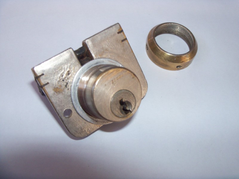

non ho capito se questo deve essere tutto color ottone o grigio... si puo' trattare cosi' montata o bisogna smontare tutta la serratura?

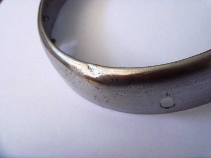

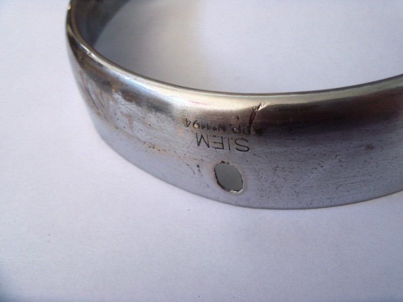

la cornice faro e' un poco malandata. una botta, alcuni graffi ed un poco di ammaccature... la si raddrizza e poi la si fa cromare o meglio direttamente la sostituzione?

la ghiera della serratura dovrebbe essere nichelata opaca, mentre la cornice faro io opterei per restaurare la sua originale
Teo
nichelatura opaca ok... ma cosa sarebbe? il colore deve essere quello della ghiera o quello della serratura?... si riesce a trattare la serratura montata?

Carlo, non osare prendere nuova quella cornice!!!

La nichelatura opaca la fa il cromatore e la fa montata,io l'ho appena fatta e avevo dei dubbi nel caso poi non chiudesse bene,ma va benissimo;la ghiera del faro non viene bene cromata con quelle botte a meno che non la prepari prima di portarla al cromatore,nel senso di raddrizzarla e di riempire i solchi e poi spianarli perfettamente,perchè è un lavoro lungo e fastidioso che il cromatore non farà mai;quella rifatta non è perfettamente uguale
come si sistema la cornice? martello e (soprattutto) "manico"? o qualcosa alla portata di un volenteroso principiante?
bye, rambis

Anch'io sono un principiante,io l'ho visto fare da un battilastra volenteroso e non è lavoro che posso fare certamente io!

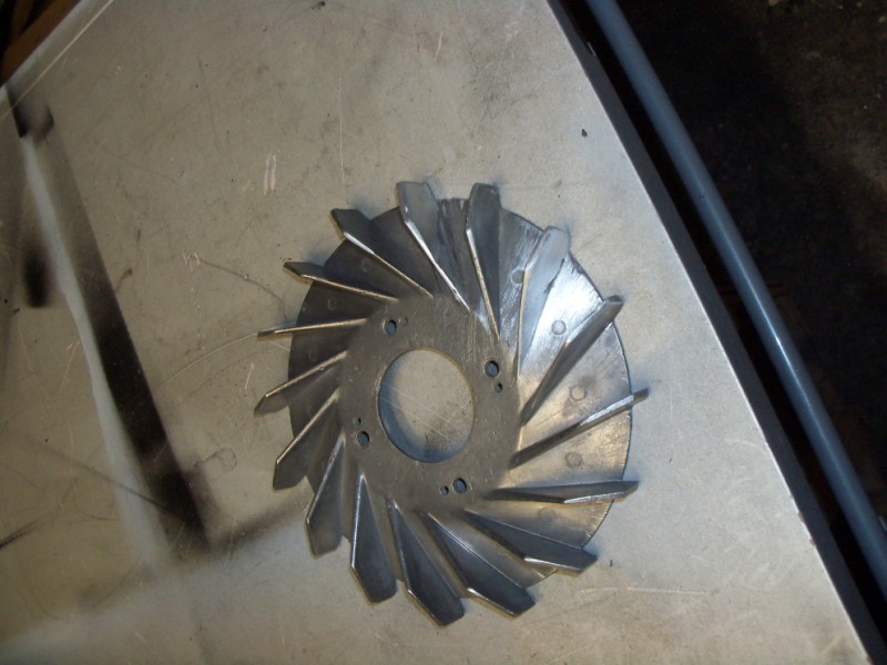

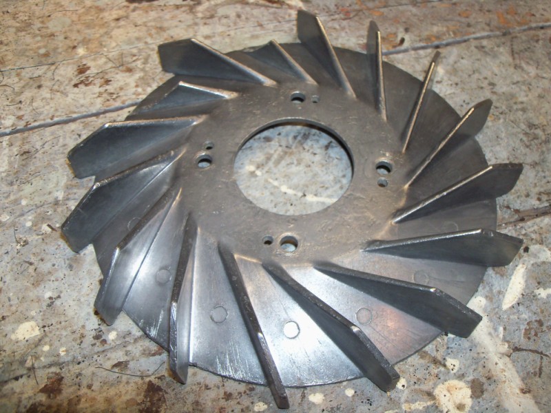

nel frattempo, siccome la ventola aveva un paio di lamelle spaccate
135,56 KB

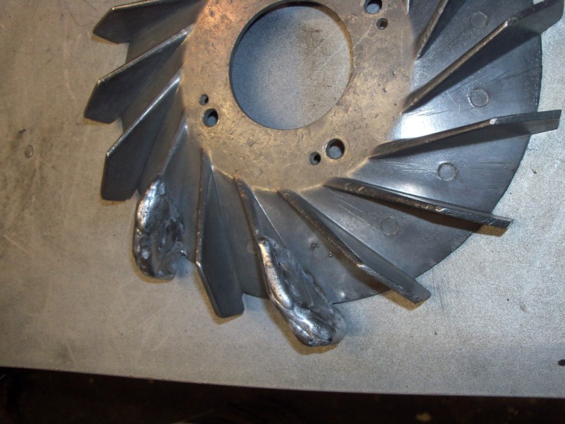

l'ho portata da una rettifica che mi hanno indicato come in grado di sistemarle...
ora, non mi piace entrare in merito del lavoro altrui, ma questi mi sembrano dei cagnacci....
114,83 KB
ho smadonnato tutto il tempo di tornare a casa e dopo cena mi sono messo d'impegno col flessibile... col terroe di scappellare qualcosa...
saro' stato fortunato, ma alla fine mi ritengo soddisfatto del lavoro. manca ancora un poco di finitura, ma gia' così non mi pare male.

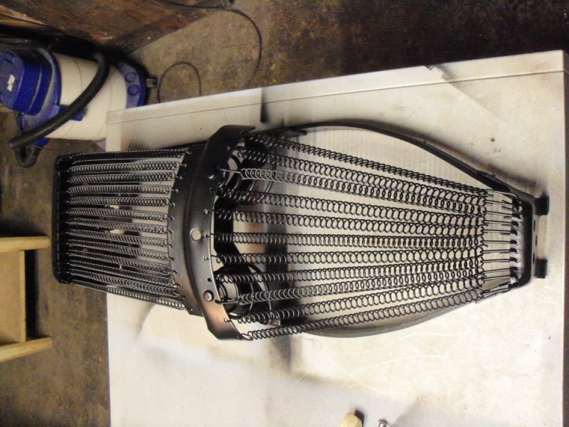

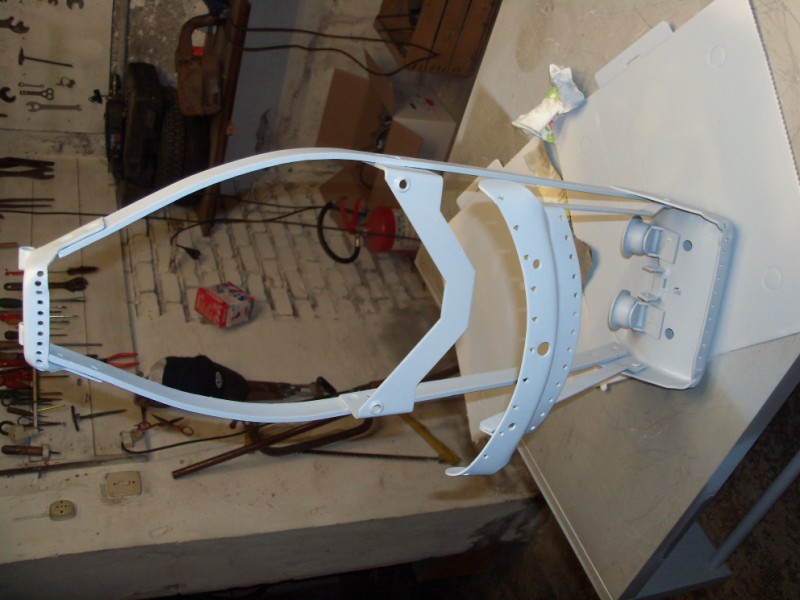

la settimana scorsa ho dato il fondo alla sella
90,65 KB
poi le passate di nero ed il telaio finito:
178,18 KB
139,9 KB

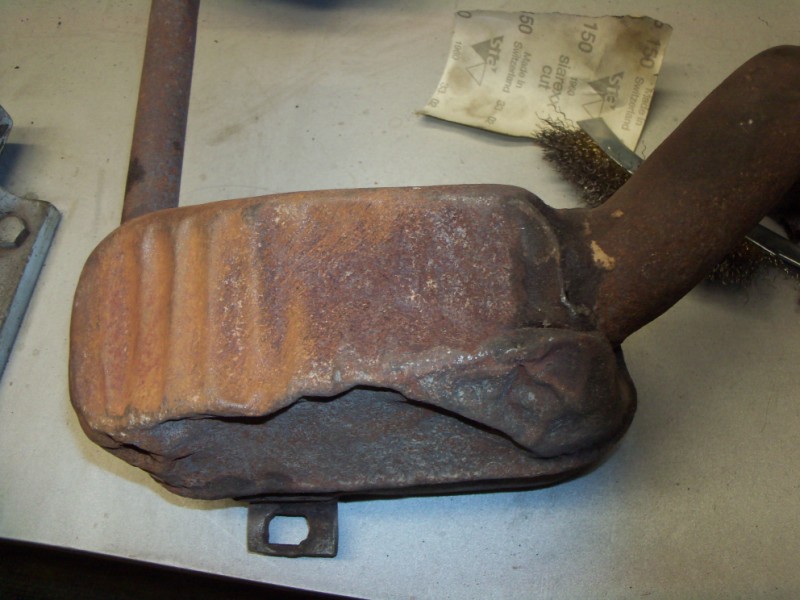

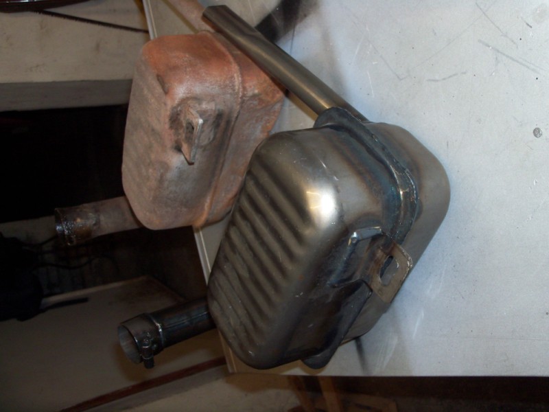

la marmitta era ammaccatissima nella parte inferiore
98,8 KB
così l'ho comprata online da meccanica europea (su ebay costava veramente poco). e' arrivata oggi... quando l'ho messa vicino alla vecchia mi sono arrabbiato un casino... salvo poi controllare su foto online di altre vs1 ed accorgermi che la mia vecchia era stata "modificata" male e che quindi le ammaccature erano legate alla posizione non corretta della marmitta stessa!!!!!!!!
76,41 KB

Passando oltre, vorrei fare una domanda sul lavoro fatto sulla girante. Saldando in quel modo siamo sicuri che non si sia storta? Le saldature specialmente inox e nel caso in questione in alluminio "tirano" un casino a meno che siano fatte a punti e subito raffreddate. Di conseguenza non vorrei che si sia storta la girante.
