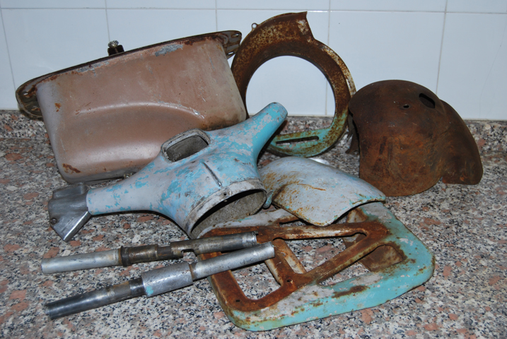

Come precisato da Poeta, questa VNB sarà il Bruco....
Premetto che sono già avanti con la fase di smontaggio, quindi tante foto e altrettanti dubbi.
359,35 KB
266,44 KB
309,76 KB
379,92 KB
223,31 KB
Qualche particolare
256,84 KB
315,48 KB
284,91 KB

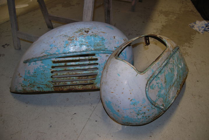

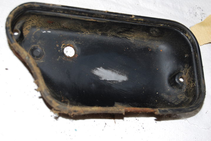

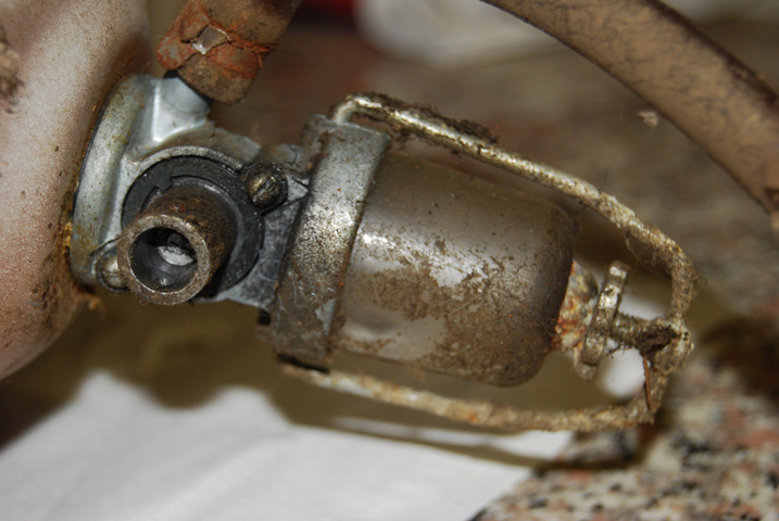

ed ecco il primo dubbio... non dovrebbe essere verde????
259,52 KB

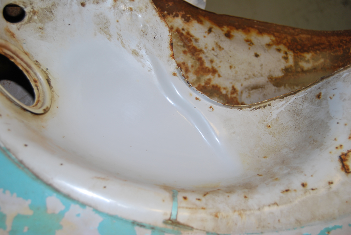

questa a prima vista è l'unica parte veramente rovinata
319,93 KB

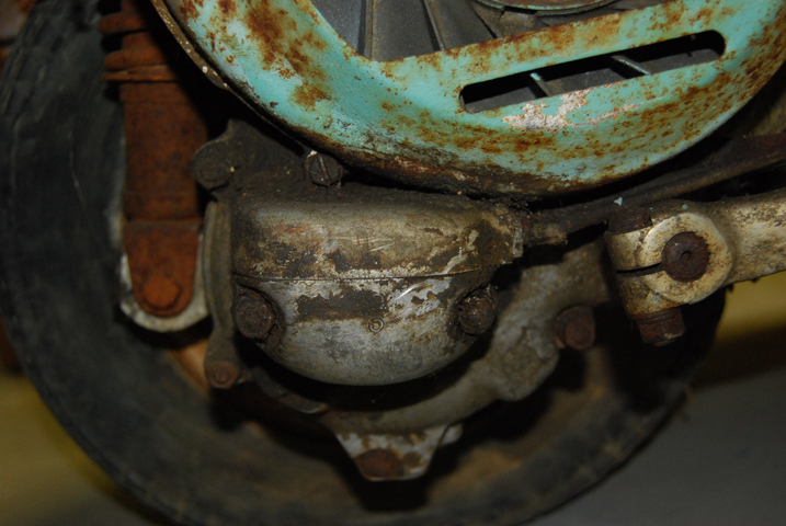

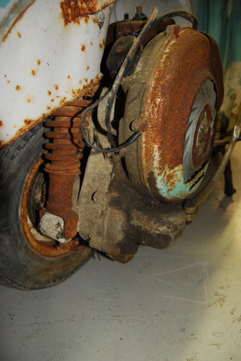

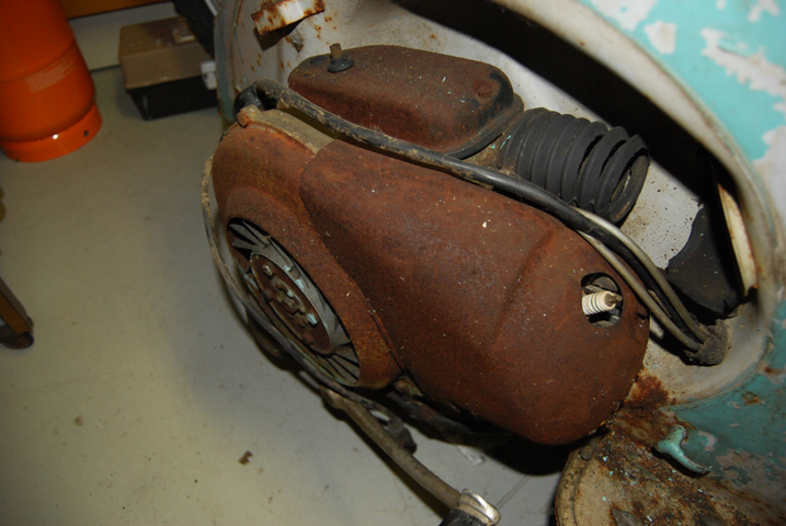

e infine il motore....fortunatamente completo, ma sicuramente già aperto in passato...
domani foto di avanzamento lavori
291,05 KB
316,86 KB
Teo
Inserito il - 20/10/2010 : 18:32:04  Mostra Profilo  Visita l'Homepage di poeta  Clicca per vedere l'indirizzo MSN di poeta Invia a poeta un Messaggio Privato

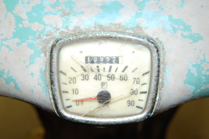

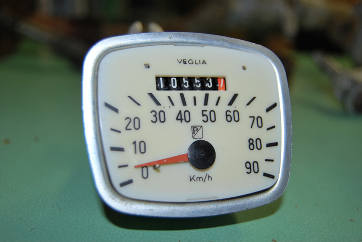

E' ottima..... la fiancata sono dolori... il coperchio carburo è verde interno fino al 63. Lo strumento originale solo vetro e cornice e pulita... inizia da quello... così ti dà stimoli...

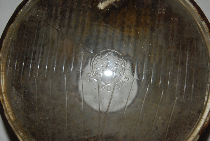

Fai attenzione a non rompere il bicchierino in vetro del carburo e soprattutto il anche il vetro del fanale occhio a quando lo separi dalla parabola potresti romperlo quel vetro.

Auguri per la pulizia dei carter... sono ossidati di brutto, meglio molto più sporchi che non così secchi e fiorati di ossidi...
saranno solo loro per la pulizia minimo tre giorni intensi, non vanno sabbiati, semmai poi ti dò una dritta per afrli decenti, ma solo dopo che li hai aperti e smonattai e puliti.... saranno loro...

Inserito il - 21/10/2010 : 16:53:37  Mostra Profilo Invia a teocarper un Messaggio Privato
Grazie dei consigli.... mi scappava questo dettaglio del coperchi carburo, pensavo che fosse sempre verde dentro e cambiasse invece la verniciatura esterna da aggrinzante a nero opaco.
I carter li avrei preferiti anche io un pò più unti....
foto
401,19 KB
298,8 KB
302,03 KB

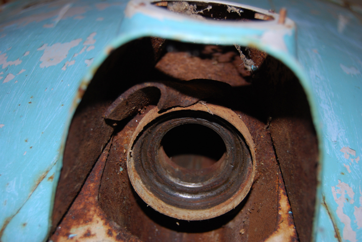

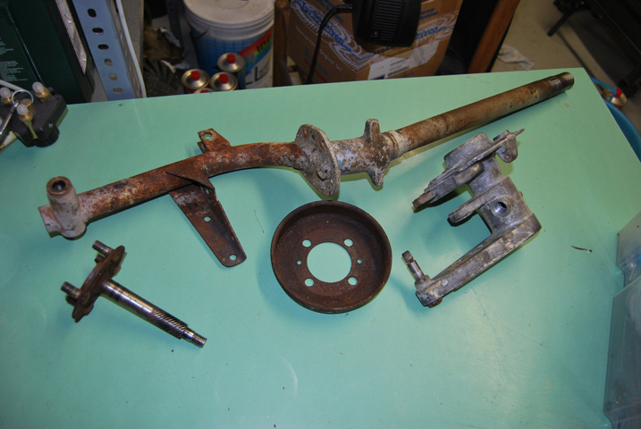

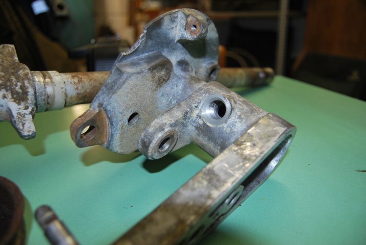

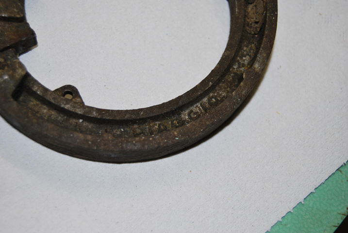

Battuta dello sterzo.... piegata deve aver preso una bella botta
330,26 KB
289,77 KB
209,76 KB

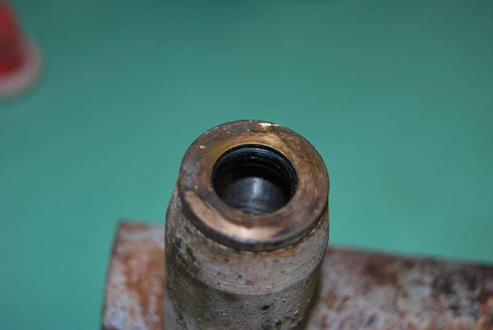

La boccola in ottone con OR va tolta...vero? scaldo?
258,7 KB

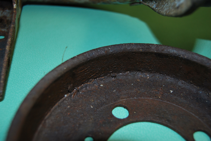

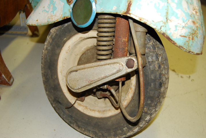

Il tamburo anteriore.... da cambiare???
279,81 KB

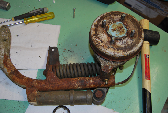

Il mozzo anteriore da riparare
313,06 KB

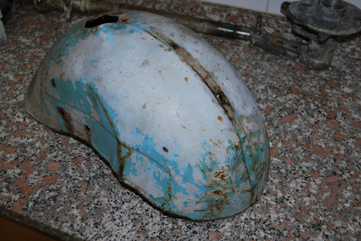

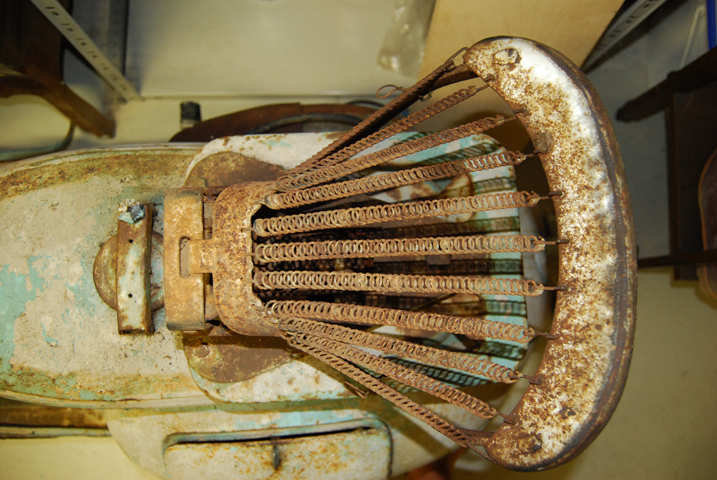

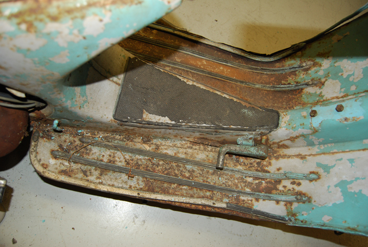

Questa è una delle due parti di pedana che più mi preoccupa
Teo

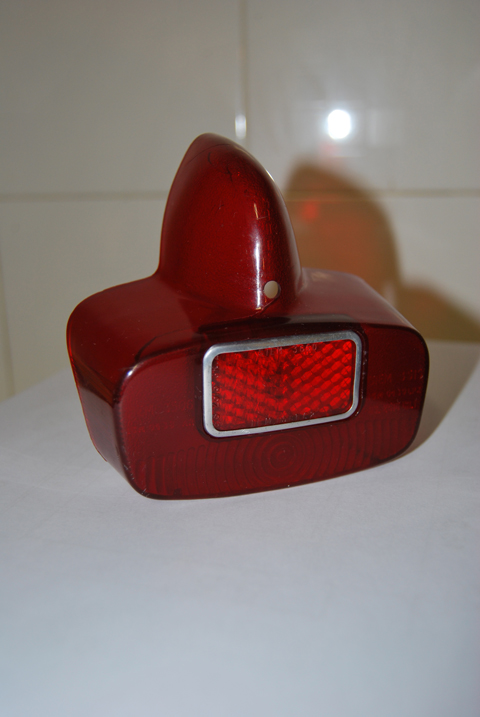

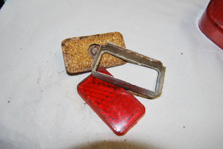

Plastica faro posteriore completata

Contachilometri pulito e revisionato (manca solo cornice e vetro) ma non azzerato, per chè secondo me era un peccato cancellare la storia di questa vespa, sicuramente qualcuno in una giornata di fine estate su una strada sterrata di campagna ha vissuto vere emozioni con lei e non mi sembrava giusto privarla di quei ricordi
253,86 KB

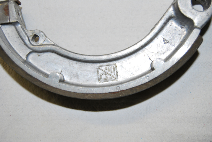

Ganasce posteriori in recupero
240,46 KB
Purtroppo le anteriori sono da buttare

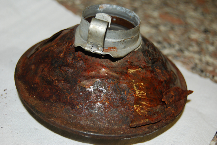

Parabola completamente sfogliata

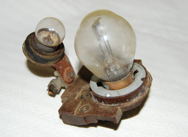

Portalampade anteriore originale
261,19 KB

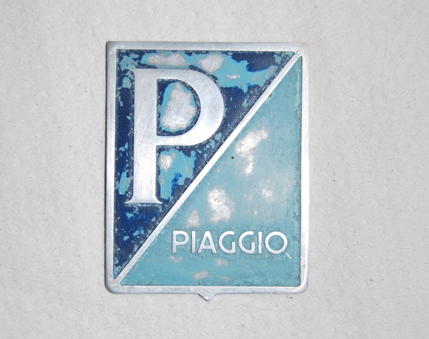

Scudetto ORIGINAL da recuperare ASSOLUTAMENTE
Teo

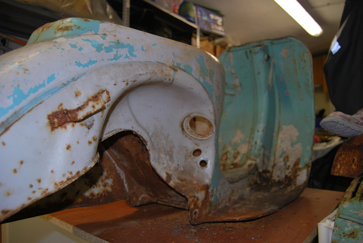

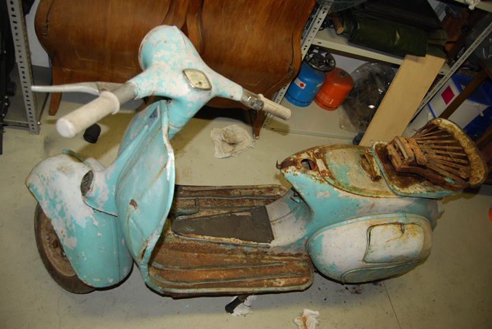

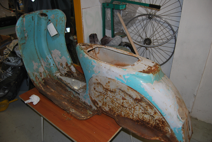

Vespa smontata.....
un pò di lamiera

Mamma mia gli agenti del tempo si sono proprio accaniti
TRE travasi
Inserito il - 22/10/2010 : 15:06:03  Mostra Profilo  Visita l'Homepage di poeta  Clicca per vedere l'indirizzo MSN di poeta Invia a poeta un Messaggio Privato
Restauro di una certa difficoltà.....

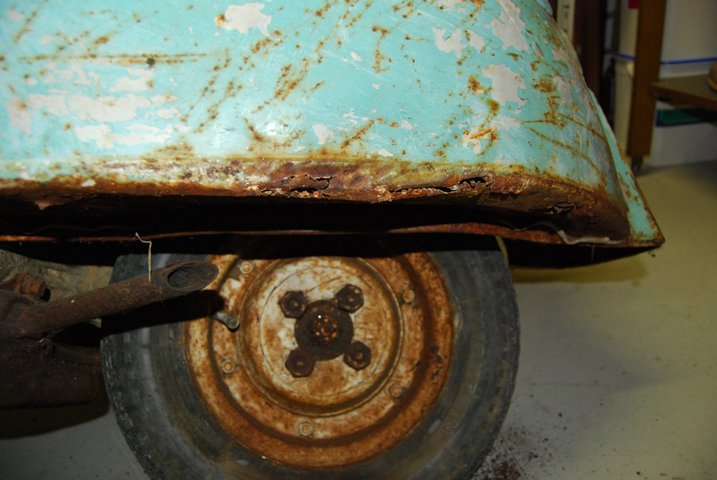

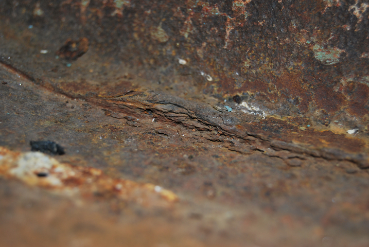

il mozzo ant portalo da un saldatore e lo fai saldare ad alluminio 8attacca) poi lo moli e lo ricostruisci.. l'ammo ant prendilo nuovo costa sui 40, la molla anche è tutto molto arruggiito e non vale la pena spazzolarla (è un lavoro difficile tra le spire), conviene nuova.... il fanale non saprei,,, si croma volendo sia dentro ceh fuori e quasi quasi conviene fare così verrà bello... se non mantieni la sella basculante dietro, tura e fai saldare i fori sul pianale che sono stati eventualmente aggiunti 8quindi verifica guardando un pianale nuovo quali originali e quali no)....
Il telaio in quel punto non stare a carteggiare e scrostare, và tagliato e poi sanato con parti di metallo e saldature, nel ponte dopo ci spari qualcosa tipo feroz o remox o prodotti isolanti...

Inserito il - 25/10/2010 : 10:29:43  Mostra Profilo Invia a teocarper un Messaggio Privato
.... l'ammo ant prendilo nuovo costa sui 40, la molla anche è tutto molto arruggiito e non vale la pena spazzolarla (è un lavoro difficile tra le spire), conviene nuova....
Non son poi cosi arrugginiti...oggi se riesco foto dettagliate...
comunque punto a salvare tutto...

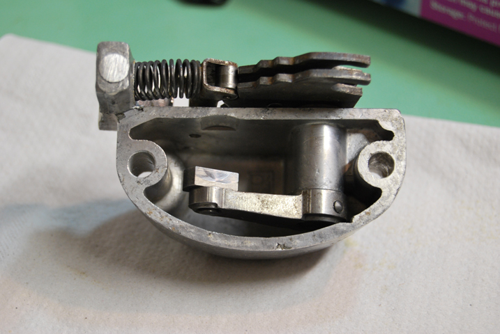

il selettore marce presenta un leggero gioco di un paio di decimi.... va sostituito o può andare???
251,77 KB
la boccola in ottone sulla forcella.... va tolta???
209,76 KB

Inserito il - 26/10/2010 : 18:23:52  Mostra Profilo  Visita l'Homepage di poeta  Clicca per vedere l'indirizzo MSN di poeta Invia a poeta un Messaggio Privato
Per il selettore l'importante è che l'asse che trasmette il moto dalla cremagliera al braccetto con pattino interno non sia ovalizzato e quindi la parte mobile ci balli dentro.... lì non deve avere giuoco, se Ok và bene.
La boccola sul giunto forcella inefriore và tolta, compra o la serie delle gabbie a rulli e perno economica (CIF) o quella originale in Piaggio (sono tra loro appena diffrenti), la economica non ha le boccole da te indicate ma delle rondelle, v à benissimo lo stesso però se ci rimetti le sue boccole che vedo hai ancora sanissime, le gabbie interne, vanno cambiate prima di verniciare lo stelo, quindi subito, il KIT comprende gabbie a rulli, perno e boccole (o rondelle _economico)...
