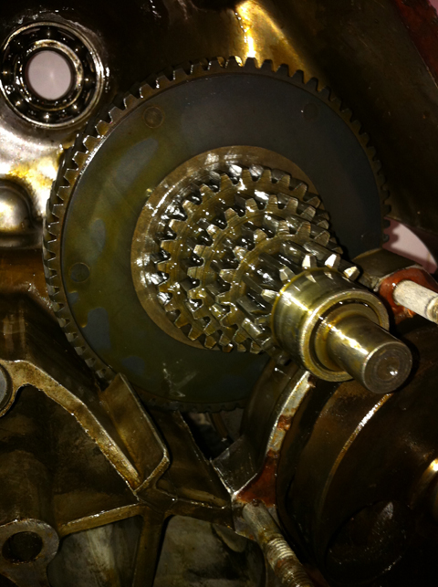

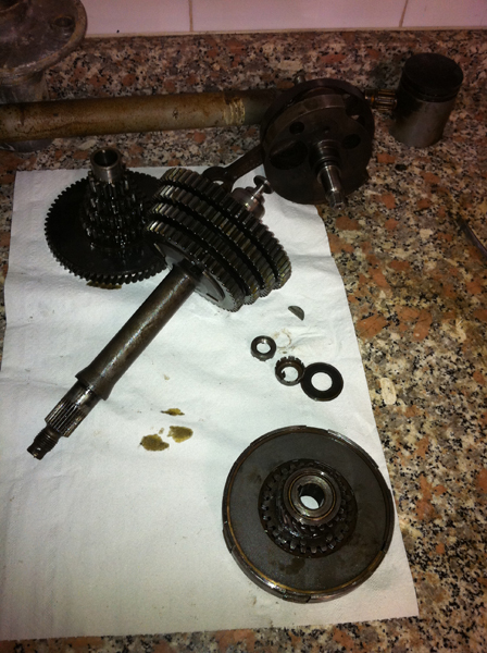

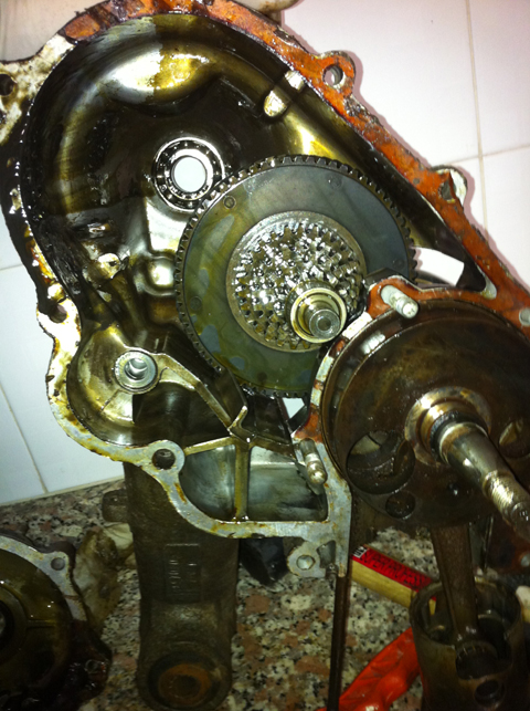

Carter aperti e ingranaggi messi meglio di quello che pensavo (non presentano denti rovinati)

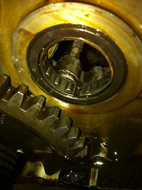

l'unica cosa che mi lascia perplesso è questo cuscinetto..... e rotto o è così ???

La rulliera lato selettore (quello nell'ultima foto per intenderci), va benone così!
Non è rotto. Il taglio èfatto per poterlo togliere e di conseguenza estrarre i rullini.
Se fosse un anello chiuso non saresti in grado di togliere i rullini!

ma è da sostituire????
ragazzi è il primo motore large che faccio ed è tutto un altro mondo....
più info ho meglio è
Teo
Inserito il - 14/02/2011 : 18:13:44  Mostra Profilo  Visita l'Homepage di poeta  Clicca per vedere l'indirizzo MSN di poeta Invia a poeta un Messaggio Privato
la trovi da zanghetopi ad un prezzo onesto, come gli altri cuscinetti ed il resto... il parastrappi anche se magari è buono và aperto e sostituite le molle d'Ufficio.

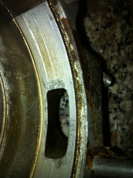

Secondo voi la valvola come è messa?????
Presenta due righe di forse neanche un decimo di profondità....

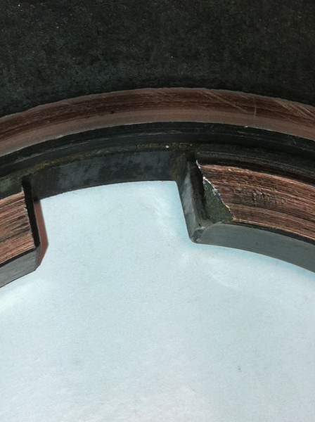

Oggi se riesco si continua con lo smontaggio pacco frizione e crocera....

Cuscinetto albero cambio quello coi rullini io lo cambio sempre e a prescindere

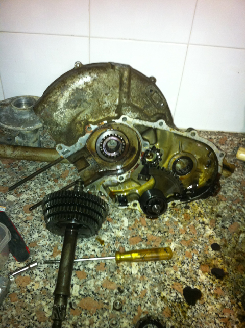

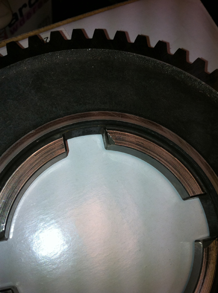

smontato oggi in pausa il gruppo cambio e ho trovato una brutta sorpresa..... l'ingranaggio della 4° marcia andato
si riesce a recuperare nuovo.... ho cercato un in rete dai vari rivenditori, ma niente.....
se riesco stasera foto.....

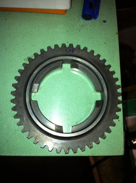

foto ingranaggio 4° marcia

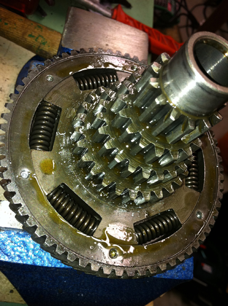

Parastrappi aperto.... rimetto il kit originale o quello rinforzato a doppia molla???

uhm, l'ingranaggio effettivamente è bruttino... se lo trovi ad un prezzo buono forse è meglio ricomprarlo... chiaramente ci sarà da spessorare l'alberello del cambio, lì ha preso gioco sicuramente...
Inserito il - 17/02/2011 : 10:44:49  Mostra Profilo  Visita l'Homepage di poeta  Clicca per vedere l'indirizzo MSN di poeta Invia a poeta un Messaggio Privato
Non vorrei sbagliare, ma mi sembra che quegli scivoli sull'ingranaggio dell 4^ marcia non ci vadono!!! Devo verificare con un ingranaggio che ho io domenica in campagna.... meglio verificare prima di rompersi la testa magari è originalissimo quello scivolo, non sembra difatti un danno ma una fresatura originale!!!
4^ da 43 denti--- Hmmm.... vedo se ho la 44 denti Px denti stretti monta di certo...
Il parastrappi della VNb non monta il kit doppia molla (piccola grande) della 200 in quanto ha molle intermedie di misura specifica VNB, le dovrebbe avere rinforzate DRT, oppure le cambi con il classico KIT di rigenerazione Olympia, RMS, CIF specifico per VNB1-2-3-4-5, per levare i ribattini punta da 3mm al cobalto di ottima fattura , ne mangi un pò e poi fai uscire il resto con un cacciaspine da 3mm, una bottarella e via! dopo verli magiati per la metà con la punat del 3.... Anche se le molle sono sane, hai fatto bene ad aprirlo, è uno scrupolo che andava verificato...

Grazie Poeta..... se davvero è fresato apposta allora non ci sono problemi...
infatti è l'unico ingranaggio che presenta delle anomalie, gli altri tre non presentano sbeccature sui bordi...
riguardo alla valvola che mi dite?????
può andare????

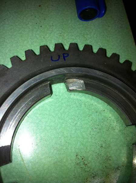

se l'ingranaggio della 4° è fresato originale, quello della 1° marcia ( 57 denti ) mi sa che è davvero rovinato
197,76 KB
189,58 KB
da sostituire????

teocarper ha scritto:
264,2 KB
A me quei quattro scivoli, così ad occhio, sembrano tutti perfettamente uguali...
Riguardo la prima...mi sa che quella è da cambiare...
Anche se....Anche se....ma non è che... no non può essere...
197,76 KB
Solo a me anche questi "piccoli scivoli" sembrano uguali??? perchè se così è, devo cambiare occhiali!!
Work in progress: TS 125 1976
Inserito il - 17/02/2011 : 20:24:30  Mostra Profilo Invia a n/a (ex wyatt) un Messaggio Privato
sono uguali semplicemente perchè i bracci della crociera sono alla stessa altezza per cui compiono lo stesso e identico lavoro su tutti e 4 i punti... e questa è un'ulteriore conferma del fatto che occorre spessorare l'albero del cambio...
