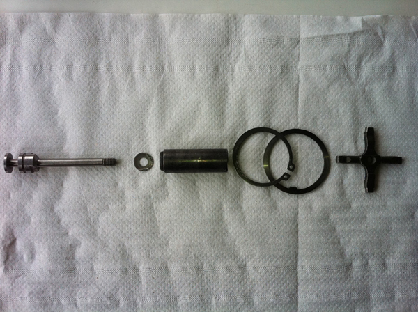

ragazzi...spiegatemi meglio qual'è i pistone della crocera.....poi oggi in pausa foto dettagliate e sequenza di come era montato il gruppo cambio.
premetto che il motore era stato già aperto in precedenza, infatti ho trovato il pistone NON originale e monta la 5 righe. A questo punto penso che sia solo la prima rovinata....
comunqe oggi foto
Teo
Inserito il - 18/02/2011 : 11:46:37  Mostra Profilo  Visita l'Homepage di poeta  Clicca per vedere l'indirizzo MSN di poeta Invia a poeta un Messaggio Privato
La crociera è montata su una specie di cilindro che score all'interno degli ingranaggi e seleziona quindi la crociera da azionare....
quel cilindro è il pistone del cambio, per capirci, è composto da 5 pezzi pattino, rondella di fermo, cilindro, rondella spessore e crocera

Inserito il - 18/02/2011 : 14:31:56  Mostra Profilo Invia a teocarper un Messaggio Privato

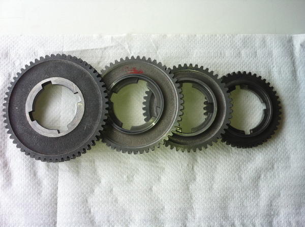

Come promesso sequenza di montaggio come l'ho trovata sul gruppo cambio:
246,81 KB
225,68 KB

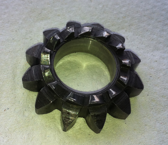

L'ingranaggio di avviamento presenta delle sbeccature sugli innesti...... è da cambiare???
236,26 KB
Teo

Adesso manca il gruppo cambio; ho contato i denti degli ingranaggi montati
1° = 57 ; 2° = 52 ; 3° = 48 ; 4° = 43

l'ingranaggio avviamento (quello con i denti rovinati) sinceramente lo cambierei..costa veramente poco

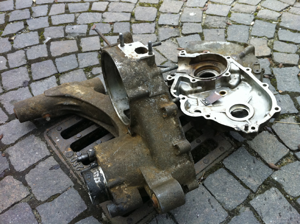

Inserito il - 02/03/2011 : 10:33:18  Mostra Profilo Invia a teocarper un Messaggio Privato

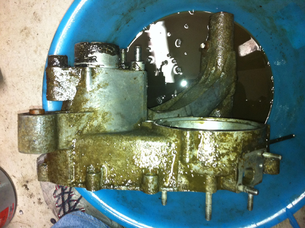

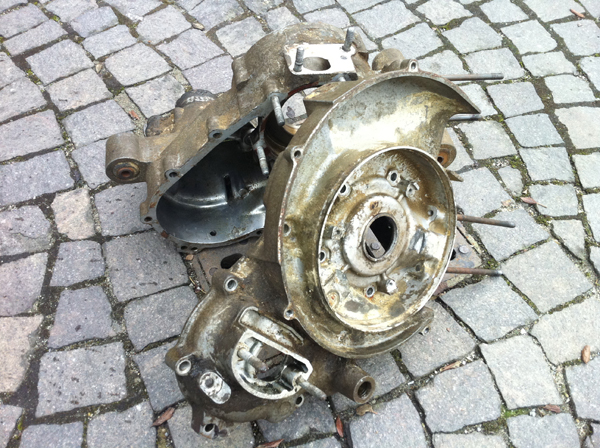

Comincia la pulizia dei carter..... lavoro lungo e complicato, in quanto erano veramente tanto ossidati....
291,07 KB
320,73 KB
289,36 KB
ma con un pò di impegno alla fine si pùò arrivare ad un risultato accettabile....
PS: qualcuno ha info sul gruppo cambio....ho postato anche la sequenza di come l'ho trovato montato.
Teo

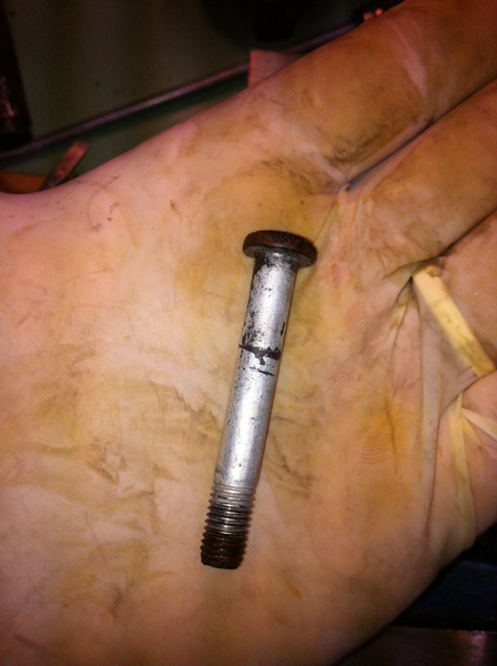

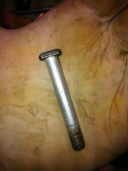

intanto mi sono trovato davanti a un grosso dubbio:
la bulloneria del carter non dovrebbero essere fosfatata????
217,2 KB
205,74 KB
Queste presentano ( secondo me ) il trattamento di zincatura a freddo, più volte citato da Poeta...
qualcuno ha delucidazioni in merito???
Teo
Inserito il - 17/03/2011 : 16:58:04  Mostra Profilo  Visita l'Homepage di poeta  Clicca per vedere l'indirizzo MSN di poeta Invia a poeta un Messaggio Privato
IO... ho quelle info... e sò maledettamente il fatto mio!|
Ma tu, mi hai dato una info preziosa, difatti credevo quei perni zincati a freddo utilizzati solo fino al 1963, bene, mi correggo fino al 1964 sulla VNB4!!!

Comunque.... li ho al box li presi settimane or sono per te, sono di TS prima serie ingranaggi stretti, devo solo contare i denti e fare riscontro con quelli che hai inviato tu, lo faccio presto promesso... prega, perchè sono nuovi nuovi... se vanno bene (riprega) sei apposto! anzi ora vado al box e li vado a contare.... a dopo.
dimenticavo BRAVO.
Inserito il - 17/03/2011 : 20:05:13  Mostra Profilo  Visita l'Homepage di poeta  Clicca per vedere l'indirizzo MSN di poeta Invia a poeta un Messaggio Privato
Allora gli ingranaggi che ho io montano su quadruplo 13/17/22/27, è il numero dei denti del quadruplo sul parastrappi TS... ed ingranaggi
1° = 57 ; 2^ = 54 ; 3° = 48 ; 4^ = 44
tu li hai appena differenti
Dovresti però avere stesso identico quadruplo e quindi montare senza problemi... conta i pignoni del quadruplo... se corrispondono monta questi che sono pure scalati meglio...
