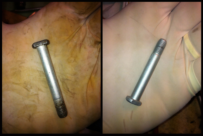

Punto 1) - Ho rigenerato la zincatura a freddo sulla bulloneria dei carter....il risultato mi sembra più che accettabile
287,91 KB
235,86 KB
Quindi la bulloneria zincata a freddo si monta fino a 1964 su VNB5???

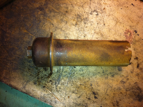

secondo voi è recuperabile l'ammortizzatore posteriore.....ho guardato in giro, ma le nuove riproduzioni fanno un pò schifo....
299,74 KB

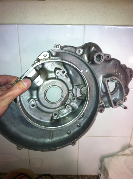

intanto prosegue la pulizia carter
209,96 KB
299,74 KB
209,96 KB
Teo
Certo che è recuperabile quell'ammortizzatore ma... Dai retta comprane uno usato su subito o ebay... Il mio era conciato peggio del tuo, col fodero che era una groviera da tanto era marcio. Tentai di levarlo ma in cima è saldato al cappellotto (e causa inesperienza non lo sapevo). Ho dovuto tagliare il fodero raso al cappellotto alla belle e meglio, montare il cappellotto sul tornio e pelare via la parte di fodero rimasta e la saldatura... Una morte guarda. In più a lavoro ultimato trovalo il tubo in ferro che vada su giusto. Non può essere troppo stretto perchè se no frega sulla cartuccia dell'ammortizzatore ne troppo largo perchè se no frega sulla molla e non va su. Ho girato ovunque ma IMPOSSIBILE. Se non ricordo male dev'essere tubo in ferro spesso 1 mm o addirittura 0,8 e di quel diametro non lo trovi. E' di una misura molto precisa. Non di millimetri, ma di decimi. Ovviamente manco a dirlo ho dovuto rifare da zero pure il fodero partendo da uno spezzone di tubo in ferro trafilato (quindi senza saldatura) della misura interna giusta e pelarlo a tornio fino ad assottigliarlo a tal punto da parlo passare dall'imbocco della molla... Manco a dirlo quando peli a tornio 25 cm di tubo fino a renderlo una carta velina beh... Ti caghi addosso... Sono quei momenti in cui se va storto qualcosa vola via pezzo, utensile e qualche madonnina... Un lavoro da idiota guarda che ad immaginarmelo correvo a comprarne subito uno usato o una replica di ammortizzatore...

difficile dire se l'ammortizzatore è recuperabile
mostri solo il fodero superiore dell'ammortizzatore che sembra la fotocopia del mio, ma dovresti provare la parte inferiore che è il vero ammortizzatore.
Difficilmente comunque si riesce a restaurare un ammortizzatore e far si che duri ... conviene cambiarlo (ahime!). L'apertura dell'ammortizzatore è un terno al lotto (devi avere una chiave a U per i 2 fori e tentare di svitare il coperchio (senza distorcere il fodero), devi cambiare il gommino che dopo 30 anni è crepato e pulire molle e quantaltro, mettere una quantità giusta di lubrificante e rivedere la corsa, ecc)
Poi quando compri un ammortizzatore nuovo, devi:
smontarlo, sverniciarlo, fosfatare la molla e ramare lo stelo, rimontarlo (stando attento alla lunghezza iniziale)...

Inserito il - 21/03/2011 : 18:17:23  Mostra Profilo Invia a teocarper un Messaggio Privato
la parte inferiore è ok.... è il superiore che è mangiato dalla ruggine....
e se taglio la parte bassa che è corrosa????

Inserito il - 21/03/2011 : 18:20:41  Mostra Profilo Invia a kiwi un Messaggio Privato
se il fodero superiore (tagliato) non copre bene la parte inferiore ci può andare della schifezza lungo l'asta e impaccare tutto

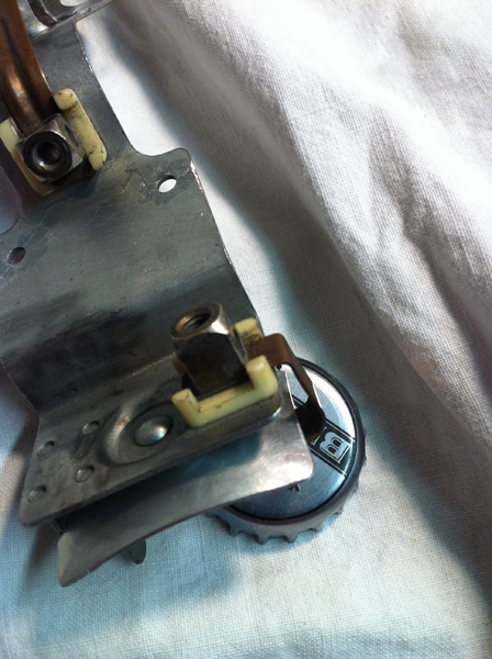

Mentre aspettiamo i carter in pellegrinaggio nel santuario Romano, procedo con qualche piccolo lavoro...

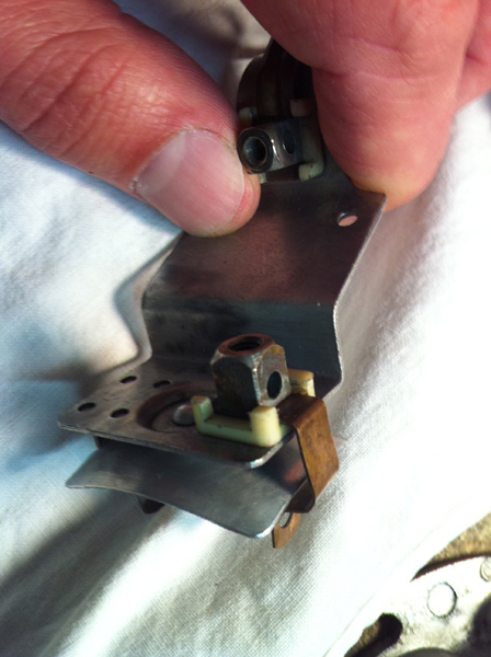

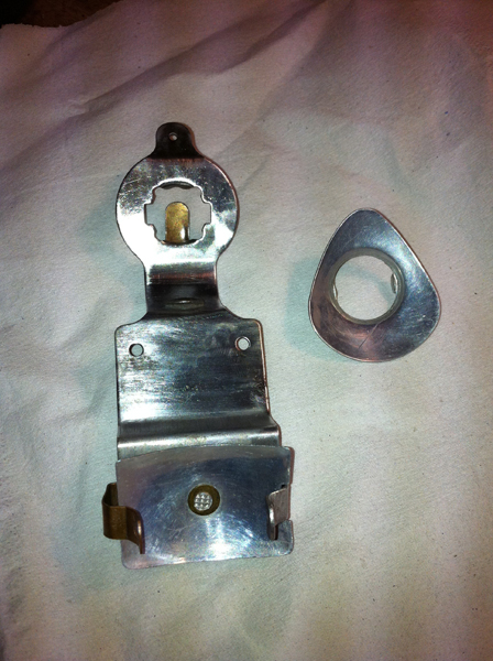

pulizia e ripristino supporto luci faro posteriore

alevespa50
3
Città: piano di conca
1825 Messaggi
Inserito il - 11/04/2011 : 17:23:30  Mostra Profilo Invia a alevespa50 un Messaggio Privato
potresti farmi un paio di foto del supporto della lampadina che ho evidensiato qui sotto? dovrei ricostruirlo perchè il mio faro non cel'ha!

Inserito il - 11/04/2011 : 18:12:45  Mostra Profilo Invia a teocarper un Messaggio Privato
vedo se ho supporto in più... ricostruirlo è quasi impossibile....
Teo

Inserito il - 12/04/2011 : 15:33:10  Mostra Profilo Invia a teocarper un Messaggio Privato
Purtroppo il supporto che ho in più è mangiato dalla ruggine proprio nella parte che ti interessa. magari in fiera trovi un faro usato original... con poco lo porti via.
ecco le foto in dettaglio:
206,92 KB
229,73 KB
Teo
