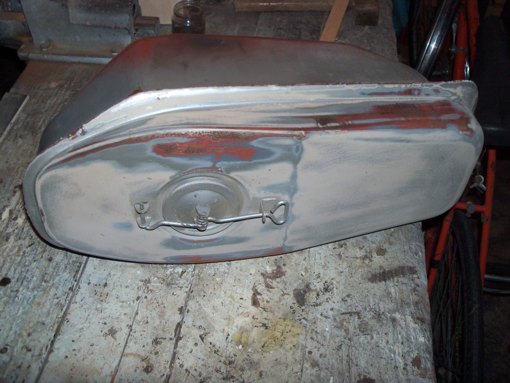

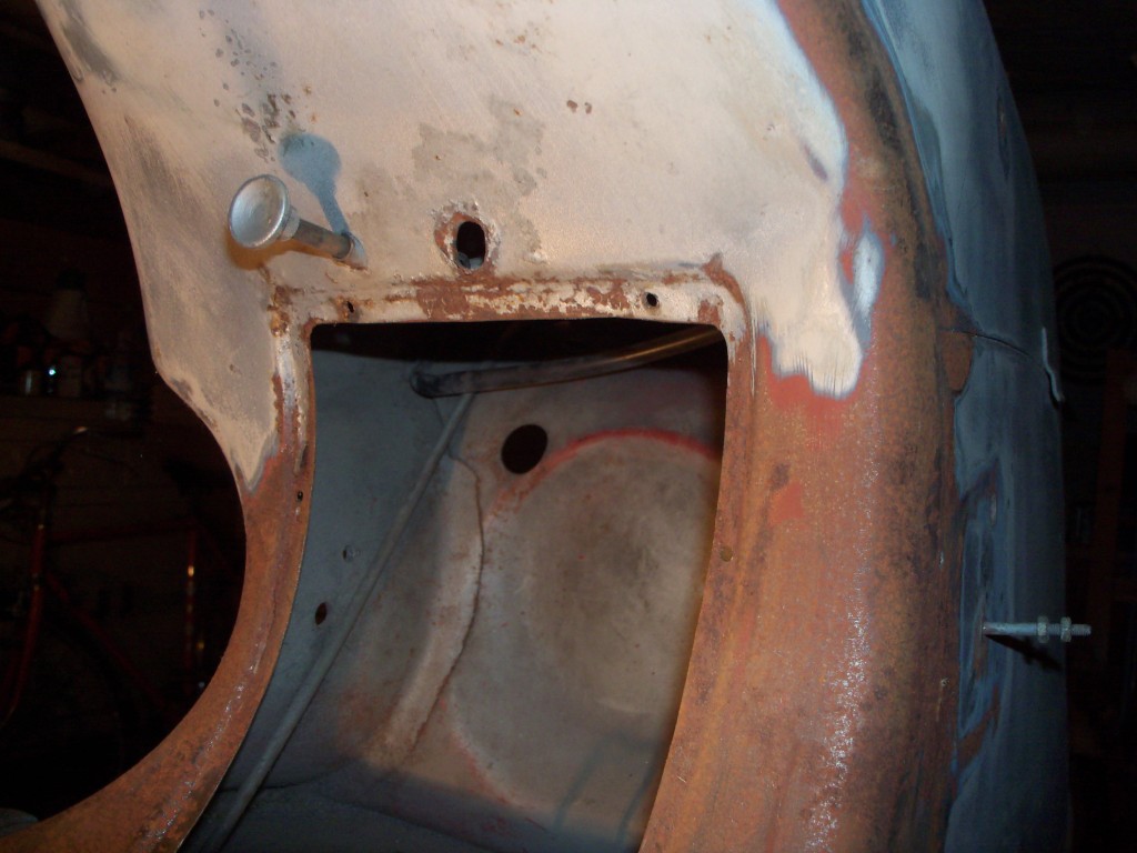

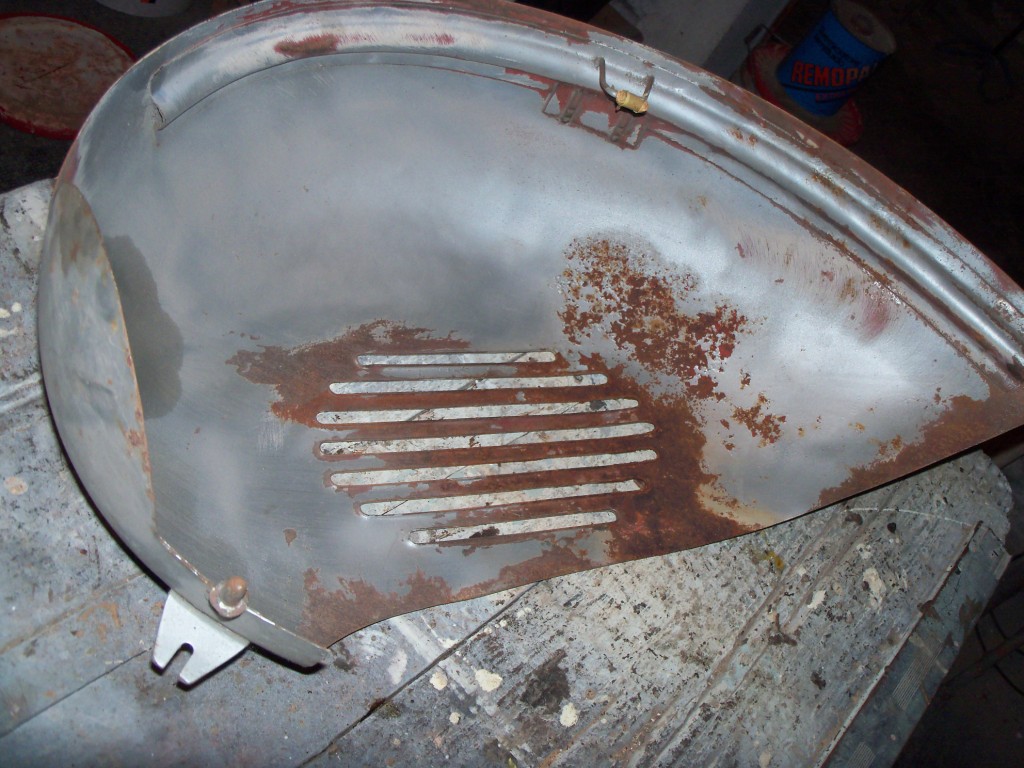

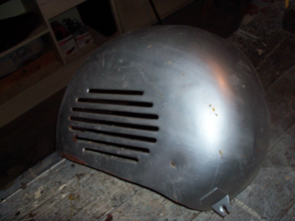

Completo il reportage sullo stato di fatto:

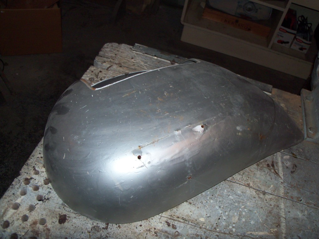

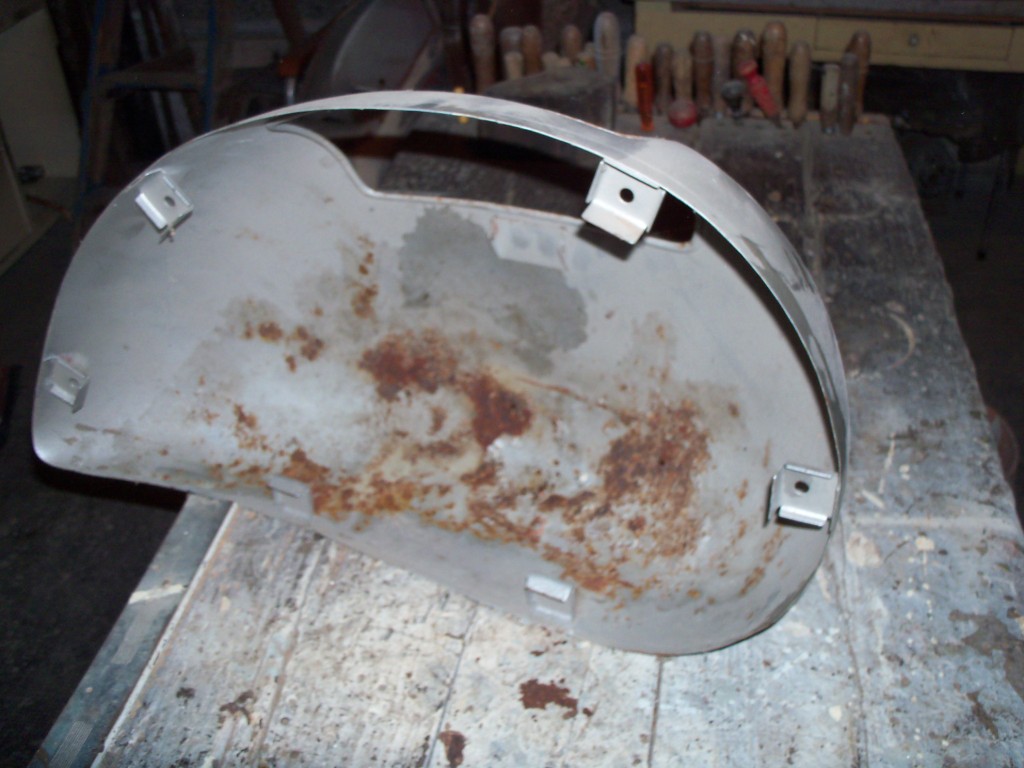

Sacca sinistra coi fori del predellino per i piedi delle signorine... lo si vede nella foto del fritto misto... e' in alluminio e un poco crepato da saldare... mi piacerebbe rimontarlo anche se alla fine si usa poco... pero' e' molto "vintage"
152,84 KB
la parte interna... qui mi sa che sono andati i gatti a fare le loro cose e hanno fatto venire molta ruggine... comunque non passante e la lamiera "suona" bene.

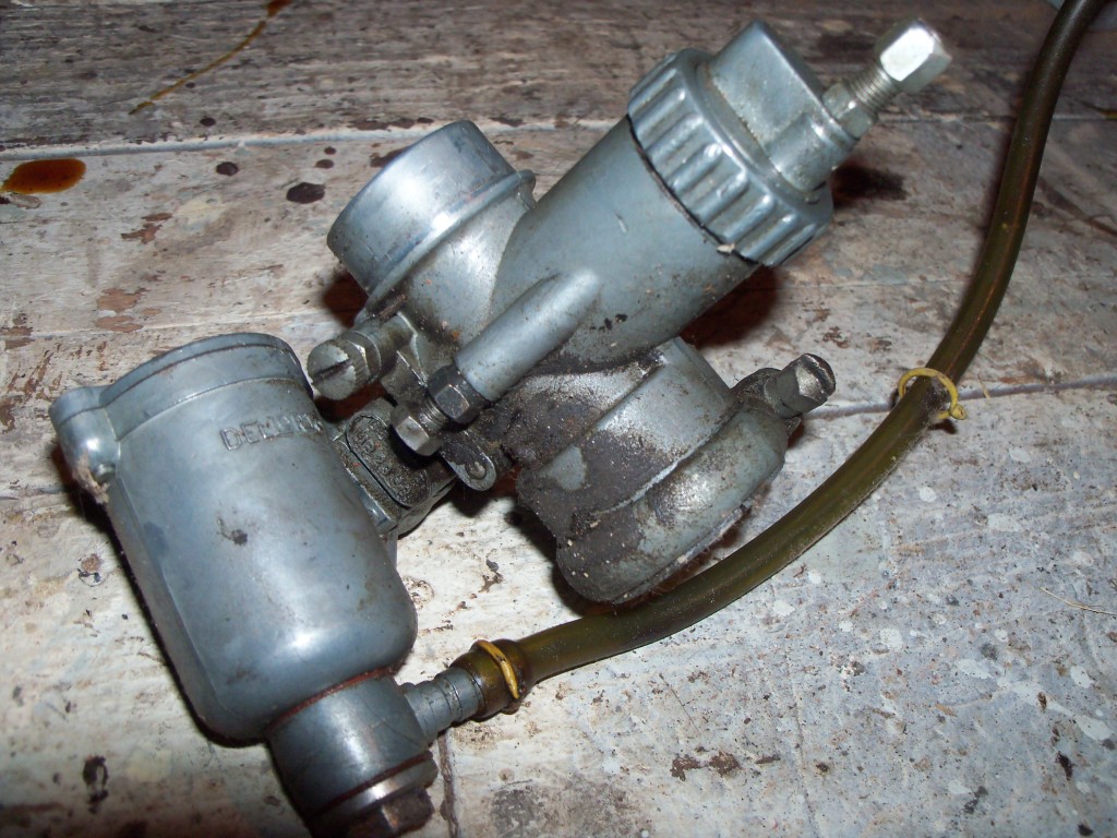

carburatore (di un vs3) poi vi mando la foto di quello che rimane del carburatore vs1 (manca la vaschetta) dopo che me lo montarono a rovescio

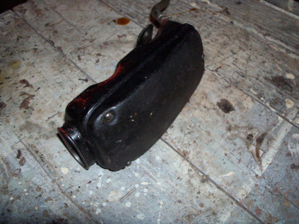

airbox (visto che termini sfoggio... che figo...)

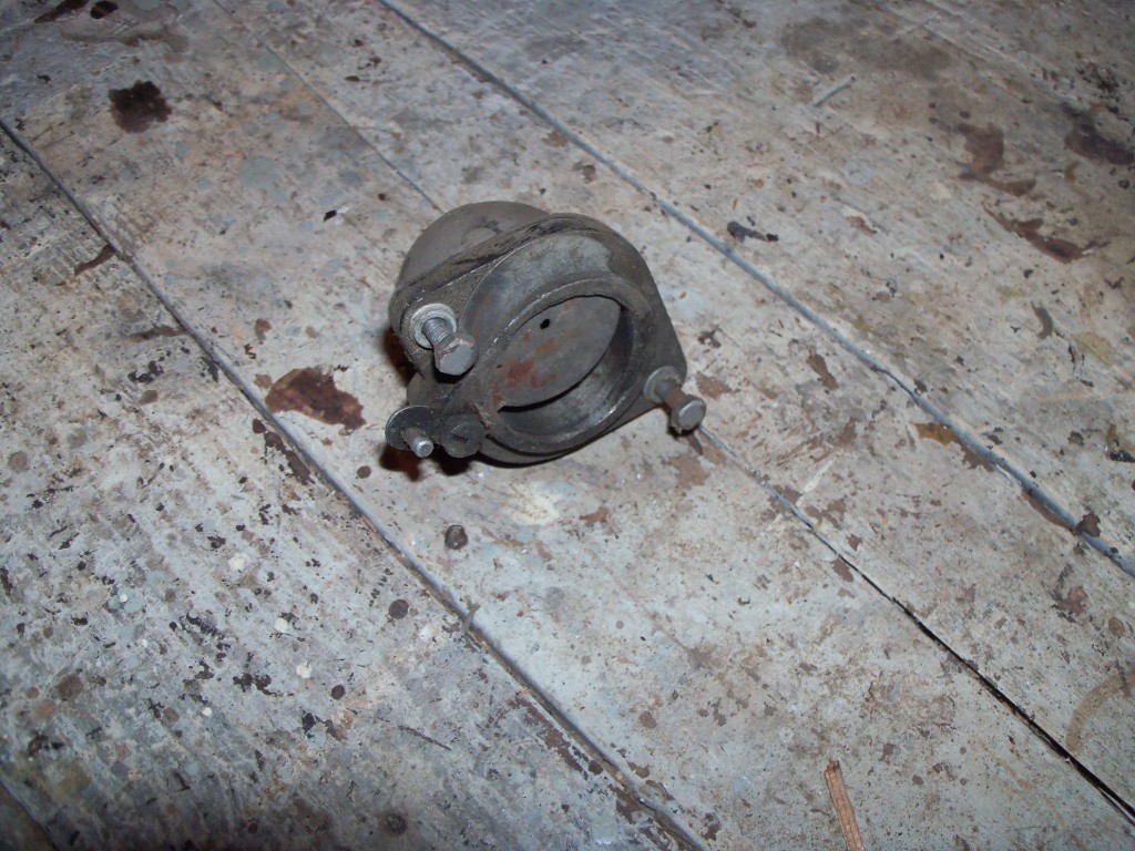

raccordo aspirazione
169,11 KB

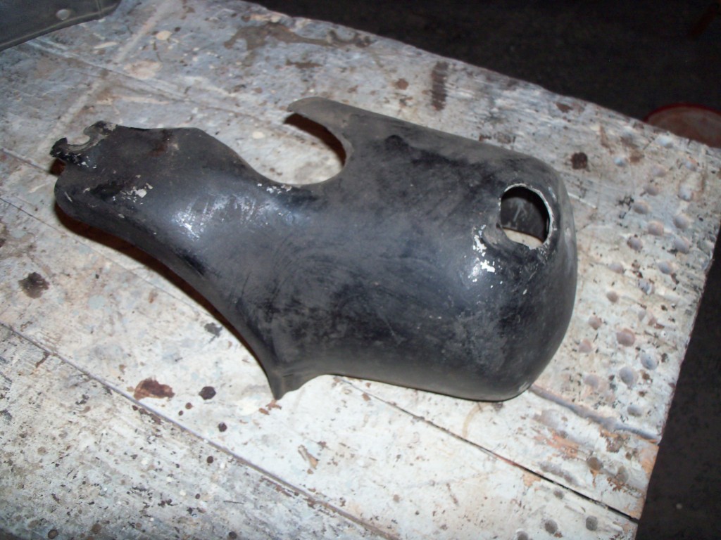

cuffia gruppo termico

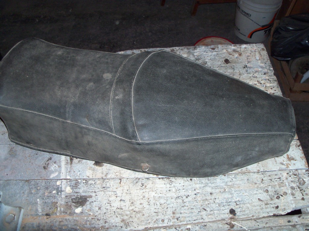

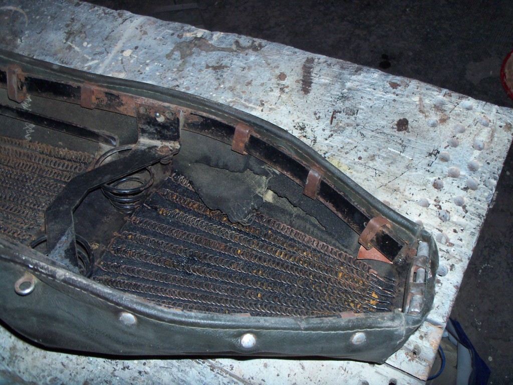

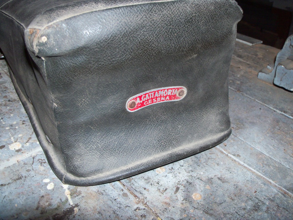

sella (nera) senza maniglia buttata negli 80's perche' era rimasta solo la lamina interna senza rivestimento.
233,32 KB
interno appena appena arrugginito ma tutto sano a parte l'imbottitura.
265,85 KB
evidentemente era stata fatta risellare da mio padre.
alla fine la copertura non e' messa male, ma ho paura che restaurando la carrozzeria sarebbe un pugno nell'occhio lasciarla così...
magari decido a restauro finito se mantenerla... boh?
243 KB

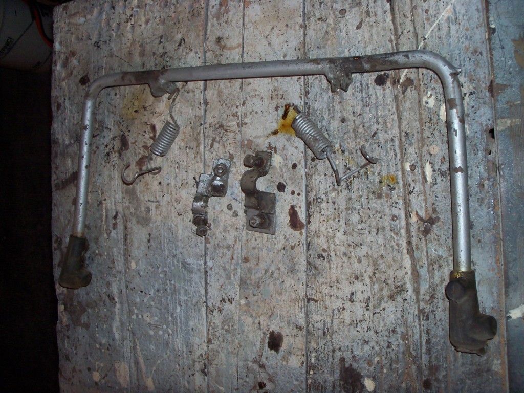

cavalletto con sostegni e molle (una delle due ha un paio di spire svergolate)
246,37 KB

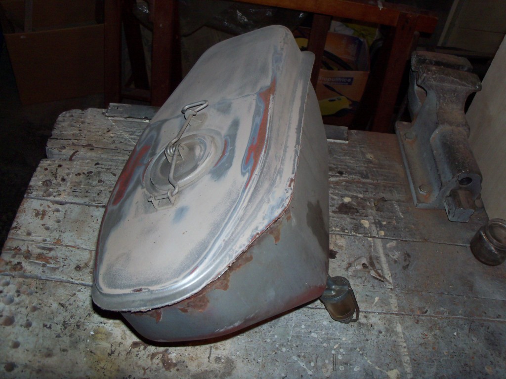

il serbatoione... fuori appena un poco di ruggine... dentro niente.
192,54 KB

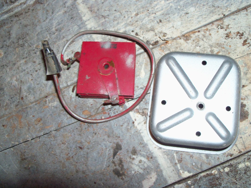

raddrizzatore con coperchio
202,54 KB

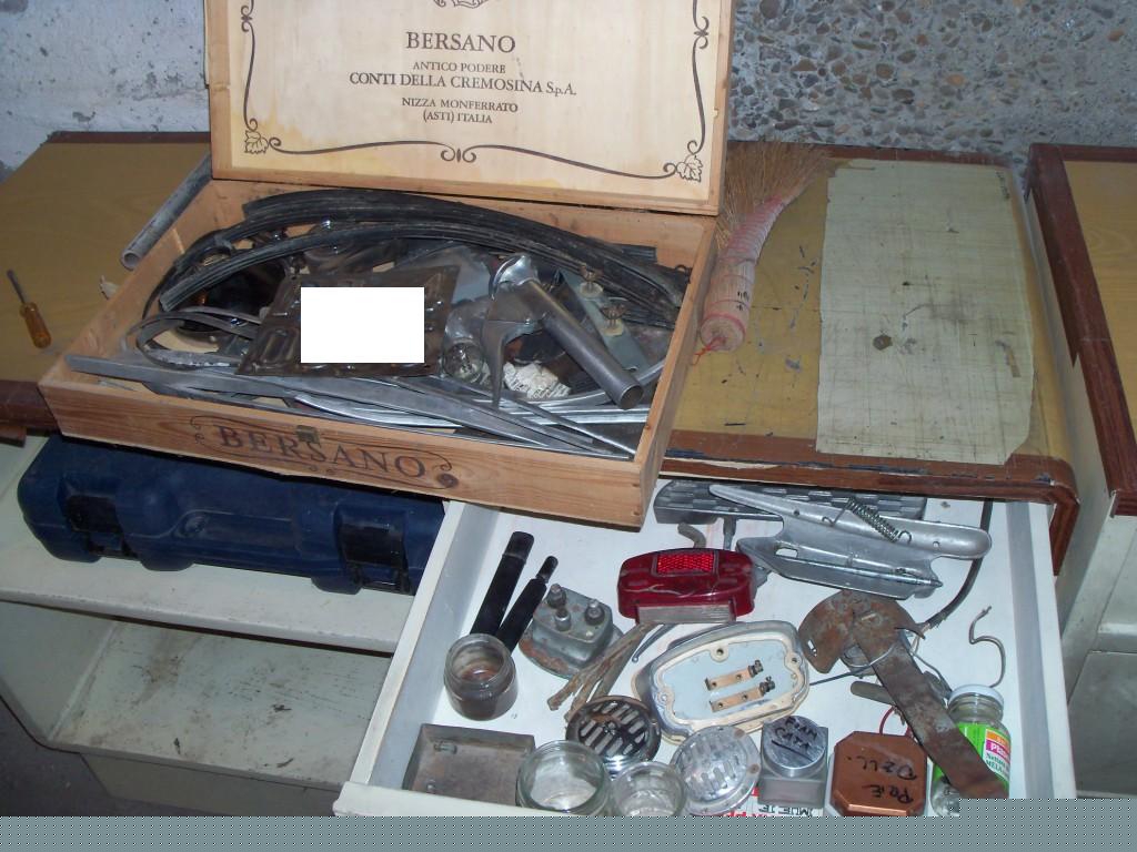

fritto misto... targa, portatarga, leve, pedane, poggiapiedi, contachilometri, portaruota di scorta (artigianale), faro posteriore (non originale... mi dicono di una lambretta... hehe), clacson (uno ammaccato dall'incidente e uno comprato a gambettola) e viti varie inscatolate per distinguerle (ci sono diversi altri vasetti...)
106,92 KB

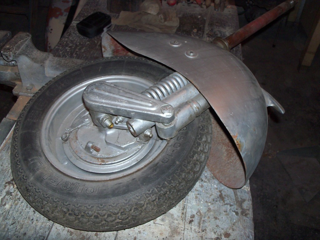

Forcella anteriore non ancora disassemblata per il motivo di un prossimo post... manca il cavo del contachilometri... poca ruggine comunque. il coprimozzo e' rovinato nella zona del dado a causa dell'incidente...
177,99 KB

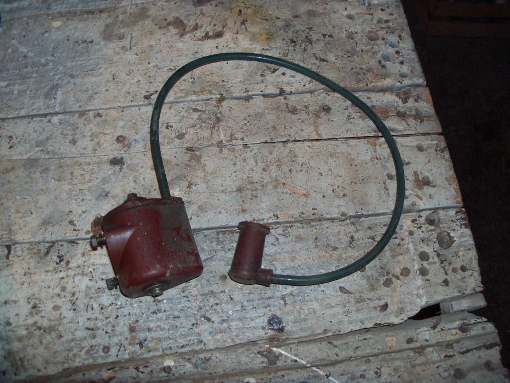

Bobina con cappuccio in bachelite comprato da me negli 80's per sostituire la molla che non mi piaceva e con la gomma rovinata.
235,33 KB

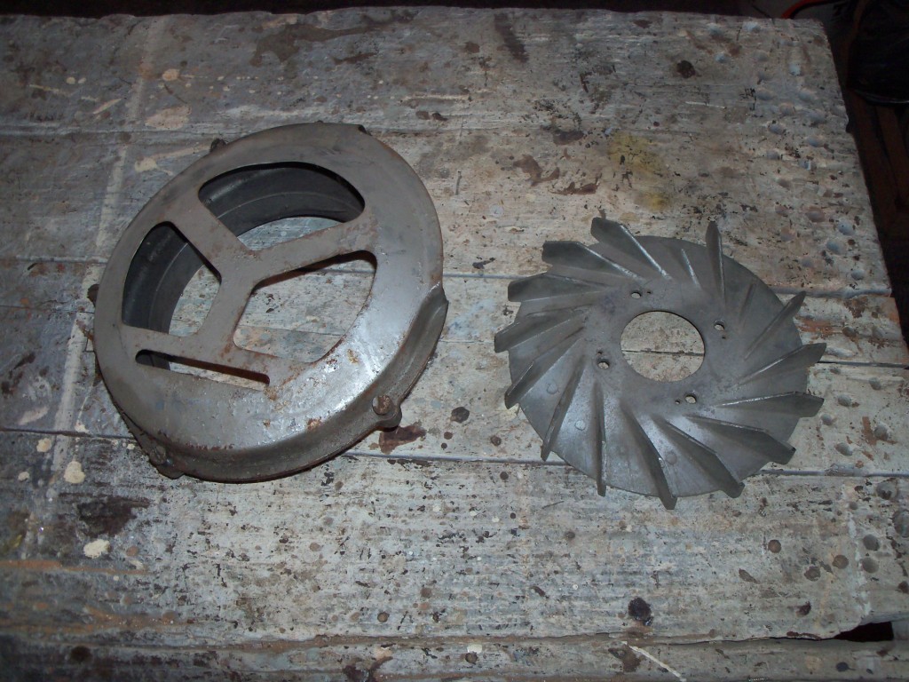

copriventola e ventola con due lamelle rotte (ho visto che si possono ripristinare... e' un lavoro complesso? e dove dico complesso intendo costoso... )

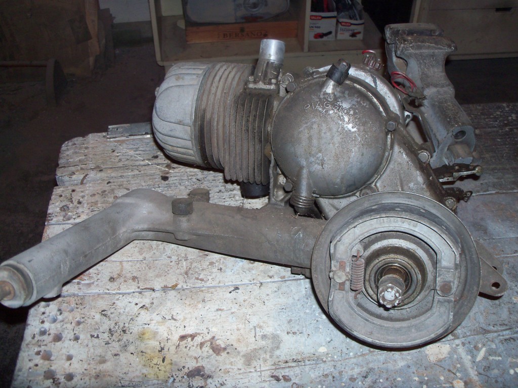

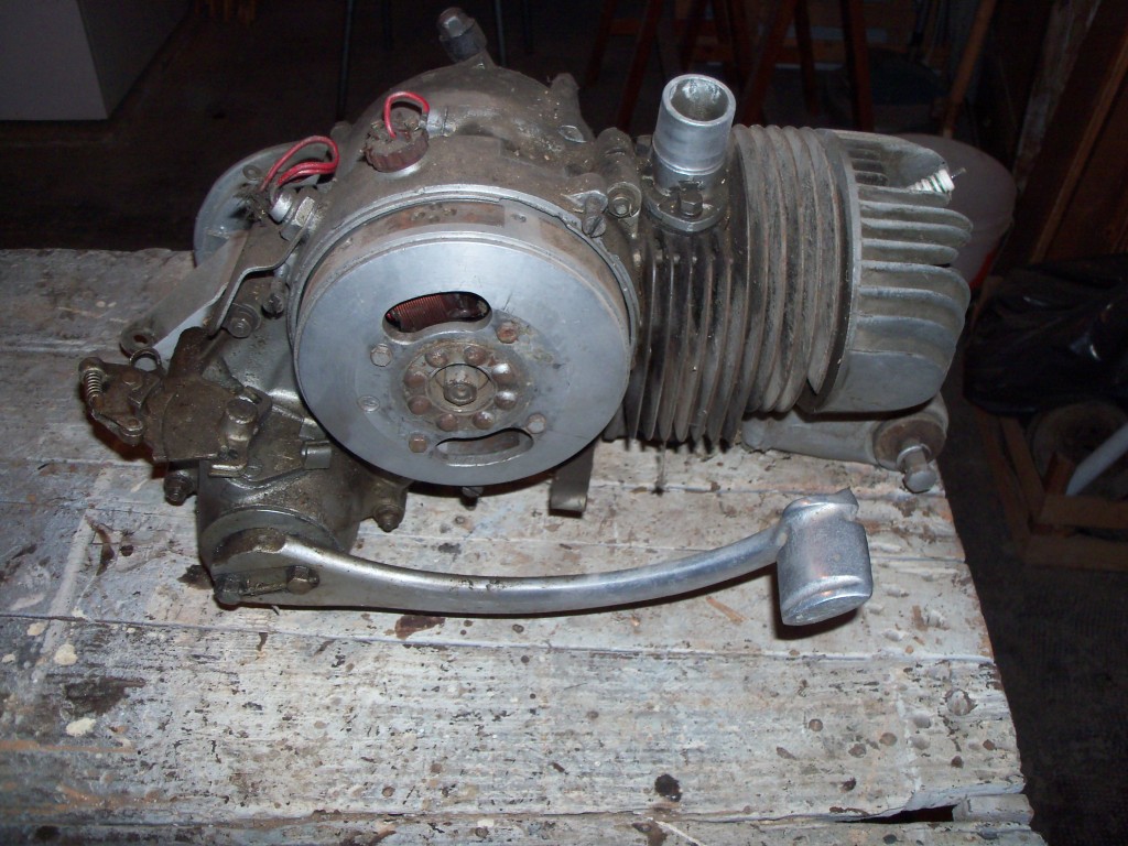

motore con freno e frizione in primo piano
219,16 KB
dall'altra parte... notare che la leva d'avviamento e' fissata con due bulloni a testa forata e con uno spinotto invece della placca...
208,51 KB

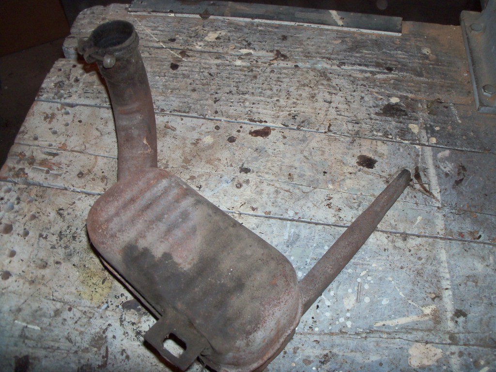

marmitta... il fissaggio al cilindro aveva uno dei due occhielli rotto e lo rappezzai con una fascetta... pero' il peggio e' sotto dove la marmitta e' ammaccatissima... conviene aprirla e batterla o arrendersi e prendere una replica?

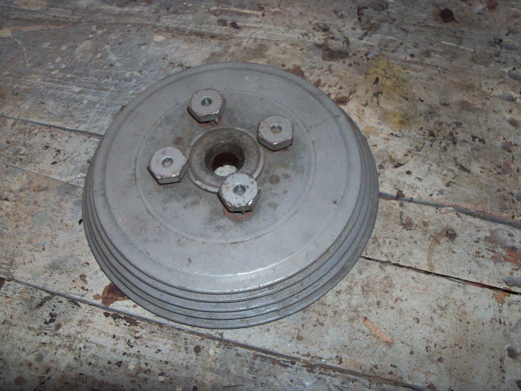

mozzo posteriore autoventilato:
208,88 KB

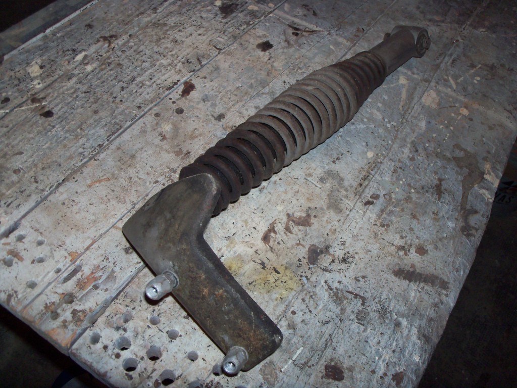

ammortizzatore posteriore:
236,39 KB

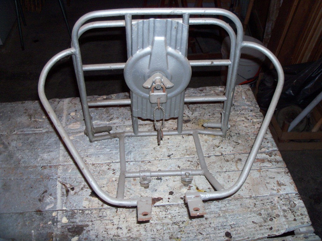

il portapacchi/portaruota di scorta che ho installato io e felicemente utilizzato negli 80's ma che, seppur utilissimo, non mi sentirei di rimontare... possono avere un valore rivendendolo o e' solo ferrovecchio?
220,04 KB

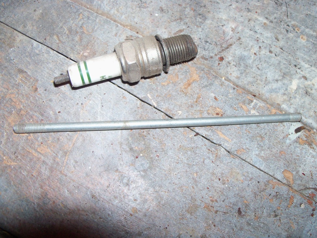

sapete se questa astina in alluminio che ho trovato tra i pezzi va montata da qualche parte che non ricordo o come immagino è finita li in mezzo solo per farmi scervellare per mezz'ora?
(la candela serve da riferimento per le dimensioni)

l'ultimo pezzo sembra un prigioniero del cilindro...
p.s. su un vs1 io sconsiglio di montare la pedana per le passeggere... un vs1 merita di tornare più originale di quanto non fosse nel 1955
non credo, anche perche' il motore vs1 e' ancora montato ed i quattro del motore vs3 sono al loro posto... altri motori smontati nella mia cantina non ce ne sono :)
inoltre e' di alluminio e di sezione decisamente limitata... continuo a pensare ad un estraneo "pezzo vagante"

a me la pedana laterale non piace l'unico vero accessorio che mi piace sulla gs 150 e' il serbatoio supplementare frontale o centrale non importa ...mi piace solo quello
il telaio sella puoi restaurarlo senza problemi e le coperture che vendono complete di targhetta aquila continentale sono ottime di qualita' basta provare dai soliti ricambisti....anche se carina la targhetta made in cesena non la terrei in considerazione
la bobina at esterna faresti meflio a sostitirla se poi la tieni cambia almento l'attacco con quelo classico a forca
la ventola direi che e' irrecuperabile a meno che ci sia qualcuno che sappia ripristinarla....io non ho mai visto un'operazione del genere
la marma e' recuperabile se non ci riesci le repro sono ottime e da qualche anno le riproducono anche con la sigla di omologazione costo dai 120 ai 140 euro
il portapacchi come il tuo non l'ho mai visto e cmq non lo monterei mai su una vs1

dimenticavo di segnalarti che sulle gs 150 (vs1-5)tra serbatoio e scocca non ci va nessuna guarnizione

Buttare la sella? Sarebbe demenziale! Da quello che si vede in foto il telaio sembrebbe originalissimo, ed un telaio originale non si butta mai!
Quello che ti serve è una copertura nuova, ricostruire l'imbottitura e sistemare a dovere il telaio medesimo.
Quella copertura d'epoca ma rifatta tienila per ricordo: parla dell'artigianato di un tempo, non a caso di Cesena, vicino a te. Una bella testimonianza di quei tempi, e quella targhettina personalmente la trovo meravigliosa. Certo, la tua GS merita la copertura esatta, ma quella fodera non merita certo il bidone della spazzatura.

si, la copertura sella e' tra le cose da acquistare... al limite senza fretta e in un secondo tempo, ma e' in lista.
la bobina esterna funzionava benissimo fino a quando ho usato la vespa e quindi penso che usero' quella... poi se ho problemi ci pensero'. per l'attacco a forca avevo letto in alcuni post che puo' dar problemi di scintille verso le alette della testata e che avevano risolto usando una pipetta normale coperta dal cappuccio in gomma... intanto compro il cappuccio e rimonto la forca, se poi mi scintilla dalla parte sbagliata pensero' alla modifica "nascosta"
per la ventola ho visto da qualche parte un restauro di una gs in cui hanno ripristinato una aletta saldando un pezzo di alluminio... vedremo... in ogni caso ho la ventola del motore vs3 anche se mi pare che anche quella abbia qualche problema... vedremo
per la marmitta ho gia' visto i prezzi dei ricambi in rete (peraltro l'ho trovata anche originale piaggio ma per 300 cocuzze
se trovo uno bravo che me la apre e ribatte comunque tengo quella...
il portapacchi lo presi dal meccanico dove recuperai il motore vs3... non so l'anno di costruzione ed il modello a cui era dedicato... la ruota 3.50x10 ci andava un poco stretta... probabilmente era di un 3.50x8... in ogni caso, nonostante la comodita', e' gia' tra la roba scartata. (dovro' far chiudere i buchi relativi)
per la guarnizione tra serbatoio e scocca, sapevo gia' che non e' prevista dalla piaggio per la vs1 ed infatti la mia era fatta a mano (probabilmente da mio nonno che usava spesso le camere d'aria delle biciclette per fare toppe, cinghie, elastici ecc.) mi chiedo pero' se non sia il caso di metterci qualcosa, magari di sottile, per facilitare l'accoppiamento e limitare le vibrazioni.
