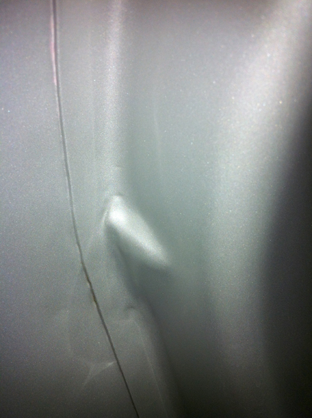

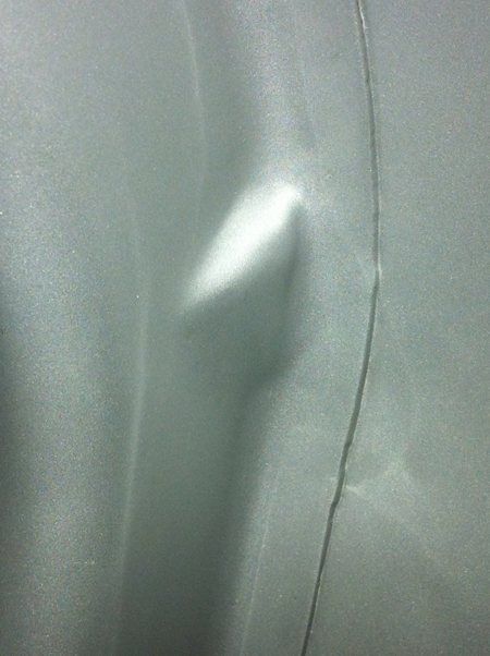

simonegsx ha scritto:
PS:Le pieghe che dite voi, non sono pieghe.
Sono "SEDI."
Quelle sedi servono all'alloggiamento saldato all'interno del tunnel per la sede sfere inferiore.
Dato che il diametro della sede sfere è maggiore della larghezza del tunnel sono state fatte proprio per alloggiare e saldare quest'ultima.
Non sono ne pieghe per la bombatura dello scudo ,nè pieghe dovute da un incidente.
scusa ...ma perche' dalla vs2 in poi a quanto pare le pieghe spariscono ?
simonegsx
simonegsx
Città: Viterbo
107 Messaggi
Inserito il - 27/02/2012 : 09:11:32  Mostra Profilo Invia a simonegsx un Messaggio Privato
Sono "SEDI."
Perchè cambia completamente lo scatolato del tunnel che diventa più largo.
In pratica il vs1 monta ancora lo scatolato tunnel delle farobasso.
Dal vs2 diventando cavi interni lo scatolato viene cambiato.

Queste sono le "pieghe" viste in dettaglio.... prese da VS1 di un mio amico
215,98 KB
209,76 KB
PS: come non quotare Wyatt
Teo

finalmente foto piu' chiare
volendo per il trasporto c'e' anche il corriere
