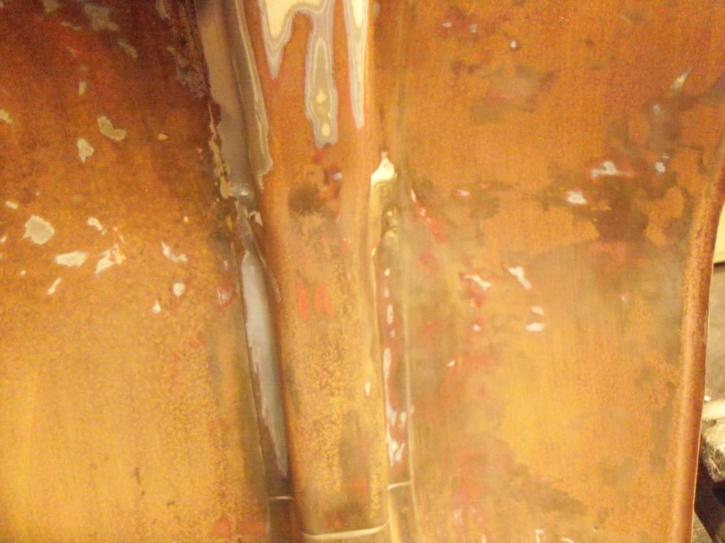

Le due pieghe sul tunnel centrale ovvio che ci sono in origine...
il problema è che queste si presentano anomale, pare come se si siano compresse, come insomma se in quel punto esatto ci siano state delle torsioni del tunnel....
sono due punti molto rigidi, strano si siano piegati, forse martellati, non sò ripeto, non li decifro bene nelle foto...

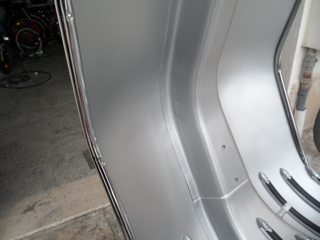

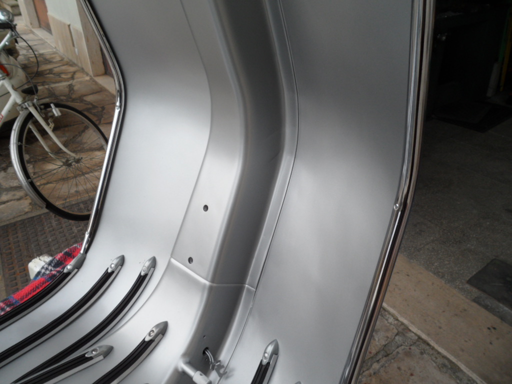

Le pieghe sul telaio sulla gs 150 sono appena accennate,almeno sulla mia vs5 che sto rimontando,come da foto, e su quella superconservata di un mio amico;qelle della vs1 di Rambis sono troppo accentuate e irregolari dovute senza dubbio all'incidente.Secondo il mio modesto parere bisognerebbe,come dice Poeta, mettere il telaio in dima,raddrizzarlo se serve e successivamente tagliare la parte piegata e saldare due pezze spianando

Il tunnel piantone della VS5 è vistosamente diverso da quello VS1... Quindi il paragone non vale, basta vedere altre foto di VS1 reperibili in rete.
fortunatamente torsioni non ce ne sono state (il telaio e' ancora dritto... però e' stato schiacciato facendo forza contro la ruota anteriore.
fate conto di andare contro un muro (la macchina contro cui andai a sbattere si mise a fare inversione tagliandomi la strada e la presi in piena fiancata) in quel modo lo scudo si raddrizzò e si crearono quelle vistose pieghe ai lati del piantone.
l'idea di segare il telaio per poi mettere delle pezze mi spaventa un poco in quanto quello e' certamente il punto più sollecitato.
vi farò sapere il suggerimento del restauratore.
bye, rambis
Inserito il - 12/02/2012 : 10:52:36  Mostra Profilo  Visita l'Homepage di poeta  Clicca per vedere l'indirizzo MSN di poeta Invia a poeta un Messaggio Privato
due foto ravvicinate no?

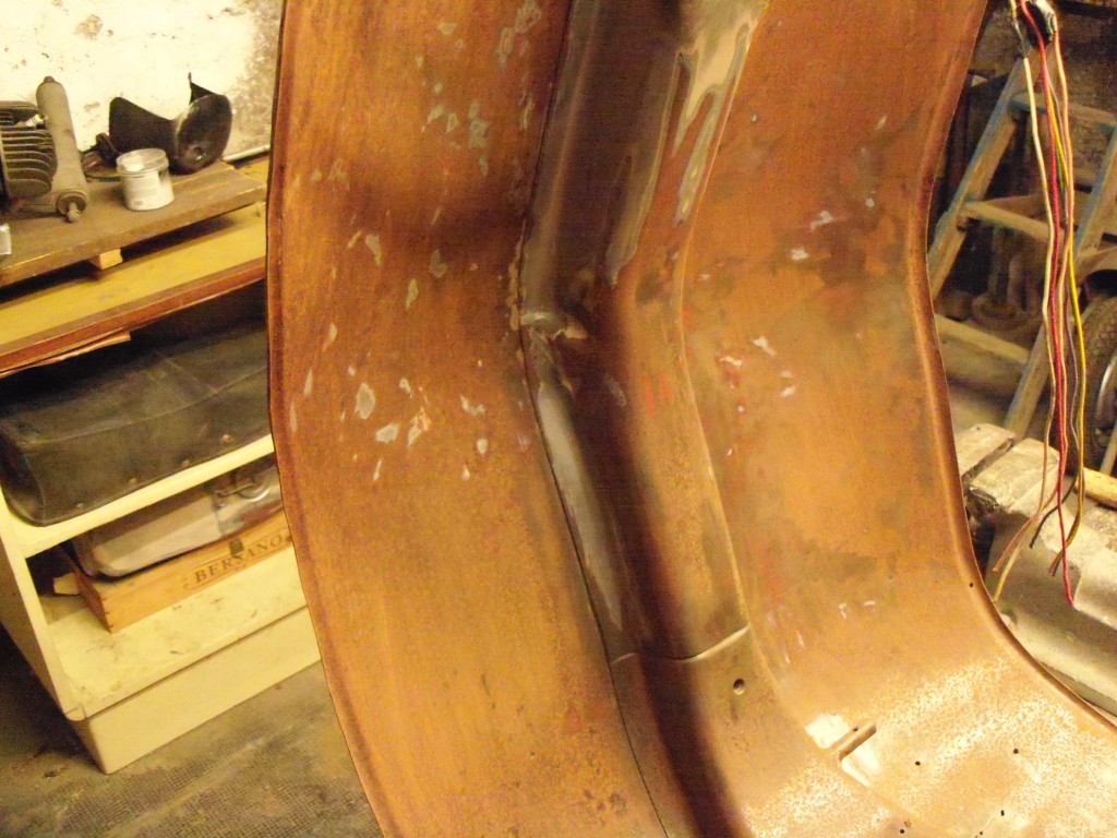

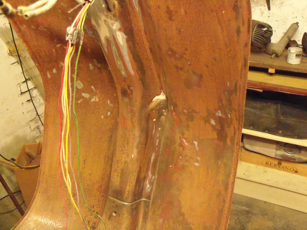

Inserito il - 12/02/2012 : 20:52:31  Mostra Profilo Invia a rambis un Messaggio Privato
vista d'insieme (si capisce poco):
lato sinistro:
lato destro:
bye, rambis

Visti così si capisce poco....
a mio dire servirebbero foto macro con una risoluzione più alta

PS:Le pieghe che dite voi, non sono pieghe.
Sono "SEDI."
Quelle sedi servono all'alloggiamento saldato all'interno del tunnel per la sede sfere inferiore.
Dato che il diametro della sede sfere è maggiore della larghezza del tunnel sono state fatte proprio per alloggiare e saldare quest'ultima.
Non sono ne pieghe per la bombatura dello scudo ,nè pieghe dovute da un incidente.
