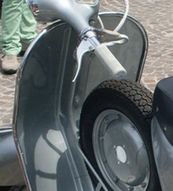

Le pieghe sul telaio sono gravi.... eppure non le decifro bene....
non ha scudi piegati, sembra dritta, quindi perchè quelle pieghe?
Restauro molto impegnativo e costoso.
se vuoi provo a fotografarle meglio...
magari anche lo scudo lateralmente...
come detto nei primi post, dopo un incidente frontale contro il fianco di un'auto (ci volai sopra e per fortuna che avevo 20 anni e un fisico allenato), ci mise le mani un carrozziere "generico" che la raddrizzo' come meglio poteva e sembrerebbe tutto a posto se non fosse appunto per quelle "grinze".
bye, rambis
Inserito il - 03/02/2012 : 18:56:23  Mostra Profilo  Visita l'Homepage di poeta  Clicca per vedere l'indirizzo MSN di poeta Invia a poeta un Messaggio Privato
Ecco spiegato.....
dubito sia ben dritta... esiste uno a roma che raddrizza telai, ma le due pieghe vanno tolte applicando poi due pezze e spianando, un lavoro per esperti...
pochi sono all'altezza in vero... e servirebbe prima farla verificare su una dima... per altro a gente che lavora vespe... un vero casino.

ripeto per me e' opera da far fare ad un professionista serio con tanto di dime e il migliore che conosco e' Simone,dopo vespainter ecc.ecc.
alla fine un lavoro puo' essere a buon mercato spendendo 2000 euro e carissimo spendendo la meta'

Concordo con voi che un pezzo del genere debba essere maneggiato da un carrozziere che sappia ciò che fa.
Ma nel complesso è assai sana e non pare bisognosa di cure straordinarie... va solo trattata con criterio e senza fretta.
Per inciso, quelle "strane pieghe" sul tunnel-piantone, in corrispondenza della bombatura dello scudo, non sono conseguenza dell'incidente. Sono perfettamente normali su questi telai, vista la curvatura della lamiera erano necessari.
Certo, bisogna verificare che il telaio sia in dima, e pochi possono farlo con cognizione di causa.
ma solo la vs1 le ha ...o sbaglio ?

Quelle strane pieghe non le ha nessuna gs

La mia vs3 non le ha...boh.,.
le pieghe sono dovute all'incidente... prima sono sicuro che non c'erano. il carrozziere che la sistemo' mi disse ch epiu' di così non poteva raddrizzarla senza aprire completamente la scocca.
mi disse, e chiedo conferma a voi, che il piantone centrale è formato da due scatolari concentrici e pertanto non si poteva riuscire a raddrizzarli entrambi senza aprire.
per il resto, anche a me pareva che la situazione non fosse così grave... preferirei lavorare in zona romagnola (se per primavera smette di nevicare ;)) provero' a sentire con i restauratori di savio di cui si e' parlato in questo post e con una ditta di savignano di cui ho letto sul sito del vespa club san mauro p4scoli.
pero' per valutarli vorrei avere le idee ben chiare di cosa occorre fare per sistemare a puntino il mio GS.
bye, rambis

Ribadisco, io quellw pieghe le ho trovate su tutti i telai VS1 che ho visto.
Ad esempio:

ingrandimento di una foto che avevo nel pc
