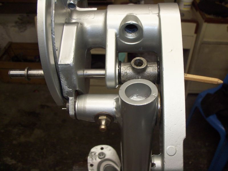

Alle domande di sopra non ho avuto risposta, spero di avere maggiore fortuna con queste:
sto montando la forcella e, come mi aspettavo, quei maledetti rullini mi creano dei problemi...
ho cominciato montando il perno centrale (quello sul tubo della forcella) e alla fine i rullini sono andati a posto abbastanza bene e il mozzo e' fissato.
a quel punto sono passato al perno della molla, ho messo i soliti rullini iperingrassati col distanziatore centrale...
metto rondelle e oring.... poi inserisco il perno delle ganasce... entra a fatica, lo colpisco un poco col martelloper farlo muovere... entra, centro meglio il perno... picchietto ancora e.... ting mi cade un rullino.
guardo dentro e se ne sono scollati un poco del secondo gruppo...
sfilo il perno, rimetto i rullini, ingrasso di piu', rimetto il perno e si ripete la stessa cosa.
mi viene l'idea che vedete in foto e cioe' tengo fermi ed in posizione i rulli con una matita, ma il perno non ne vuole sapere di entrare.
togliendo il tappo ingrassatore, si vede il distanziatore dei rullini che si muove liberamente, il perno e' arrivato dentro di esso solo fino a metà e con la parte filettata piu' sottile, pare insomma che la parte del perno di sezione maggiore, si impunti da qualche parte, ma anche muovendo leggermente il mozzo (c'e' un piccolo gioco) non sono riuscito a farlo entrare correttamente.
suggerimenti???

La notte ha portato consiglio e stamattina mi sono svegliato con l'idea che il blocco al passaggio del perno sia fatto dalla rondella che "chiude" i rullini... nel pomeriggio cerco di capire meglio.
comunque... suggerimenti per allineare meglio il tutto?

Inserito il - 09/10/2012 : 10:25:25  Mostra Profilo Invia a rambis un Messaggio Privato
Non avendo ricevuto risposta ho provato e riprovato, finchè ho staccato la molla e tentato con il solo "coso" . dopo qualche tentativo coi rulli che cascavano, finalmente ho inserito il tutto, avvitato la molla e bloccata la stessa alla staffa superiore (operazioni queste ultime un poco più complicate rispetto ai tentativi fatti con il tutto già montato... comunque si va avanti.

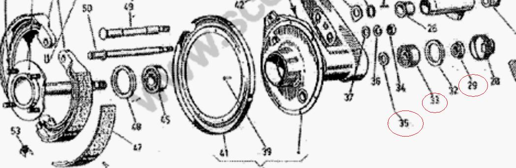

Per paura di rovinare la vernice, la scaldata e' stata minima, poi ho lavorato di precisione e sono riuscito a far entrare i cuscinetti. pero', quando stringo il dado, il mozzo gira male.Non vorrei sbagliare qualcosa...
dall'esploso, il distanziatore 35 è posizionato all'interno del mozzo a fare da battuta contro il cuscinetto 33 dalla parte del dado 29.
per far entrare bene il perno, stringo il dado stesso fino a tirarlo bene. invece la rondella 32 e il copribullone 28 penso che non siano influenti per il mio problema.

Allora, non avendo avuto suggerimenti o consigli, ho fatto di testa mia. In ogni caso nulla di irreversibile, per cui si può eventualmente risolvere in modo diverso. Pensando e ripensando al motivo per cui il perno si poteva bloccare sono arrivato alla conclusione che occorreva aumentare lo spessore dell'anello distanziatore e quindi ho inserito una sottile rondellina. Per ora sembra essere ok.
