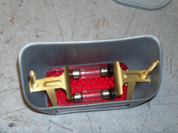

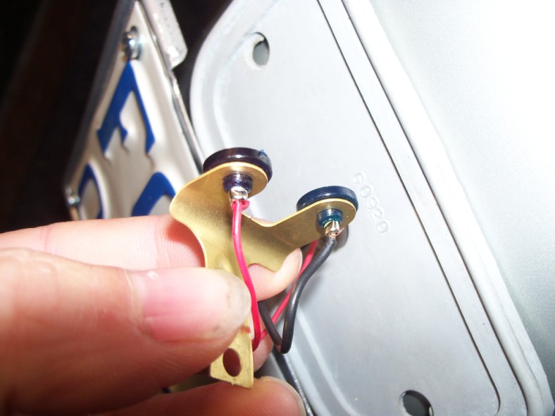

Il fanale e' quello di p4scoli e all'interno ci sono le linguette che bloccano le lampadine ed i fili con quelle boccoline colorate per evitare il corto circuito...
ma un morsettino a vite era difficile metterlo?
oltretutto c'e' pochissimo posto per lavorare
come detto, nel fanale che mio padre probabilmente mise quando arrivo' l'obbligo della luce di stop, ci sono i suoi due bei morsettini facili da usare e stabili nell'uso.

Inserito il - 24/10/2012 : 12:48:02  Mostra Profilo Invia a rambis un Messaggio Privato
ecco l'interno del mio fanale

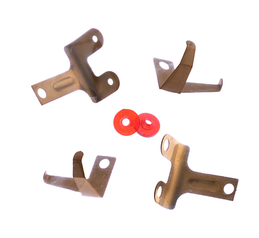

un bel casino.... hai le due rondelle che isolano i positivi, che diametro il foro interno?

Dato che dagli esplosi sembra che i fanalini standard dell'epoca fossero esattamente come quello che ho comprato in replica, pensavo fosse arcinoto il metodo di fissaggio dei fili. Comunque ho misurato il foro ed é di circa due millimetri all'interno della boccola isolante in plastica.
bye, rambis
Inserito il - 25/10/2012 : 08:01:00  Mostra Profilo  Visita l'Homepage di poeta  Clicca per vedere l'indirizzo MSN di poeta Invia a poeta un Messaggio Privato
devi autocostruirti gli innesti per i fastom... un casino,,, li smonti da vecchi fanali special e li rifissi sulle rondelle isolate per mezzo di rivetti o ribattini....

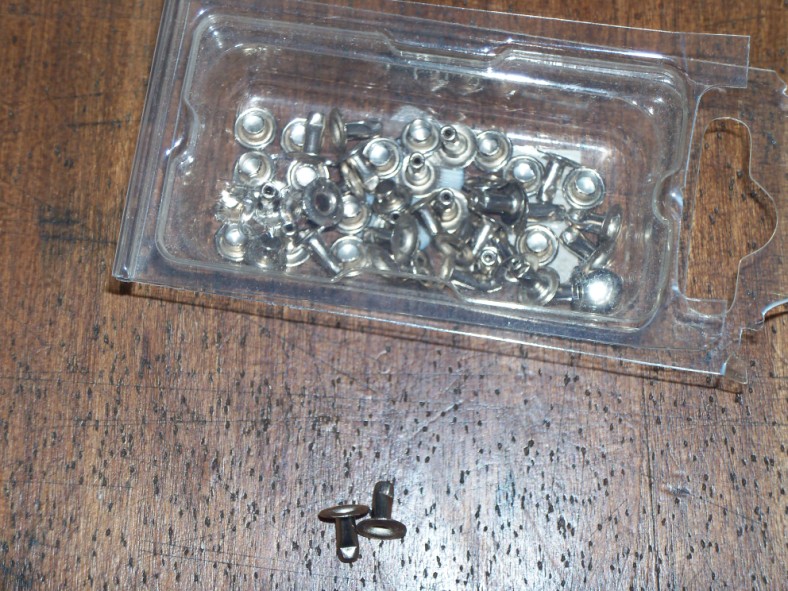

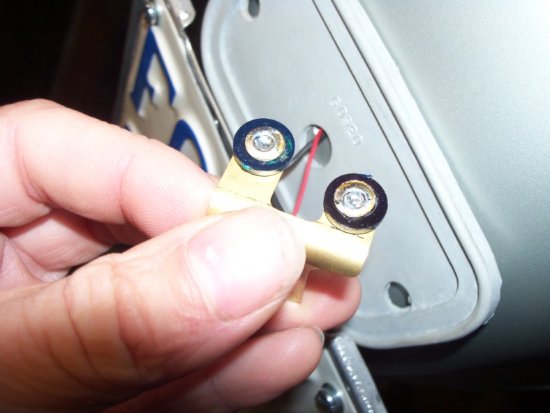

risolto...
ho preso dei ribattini da calzolaio che avevo per fissare la targhetta della sella; messo la parte lunga dentro alla rondellina in plastica e fissato il filo facendo colare dentro lo stagno fuso.

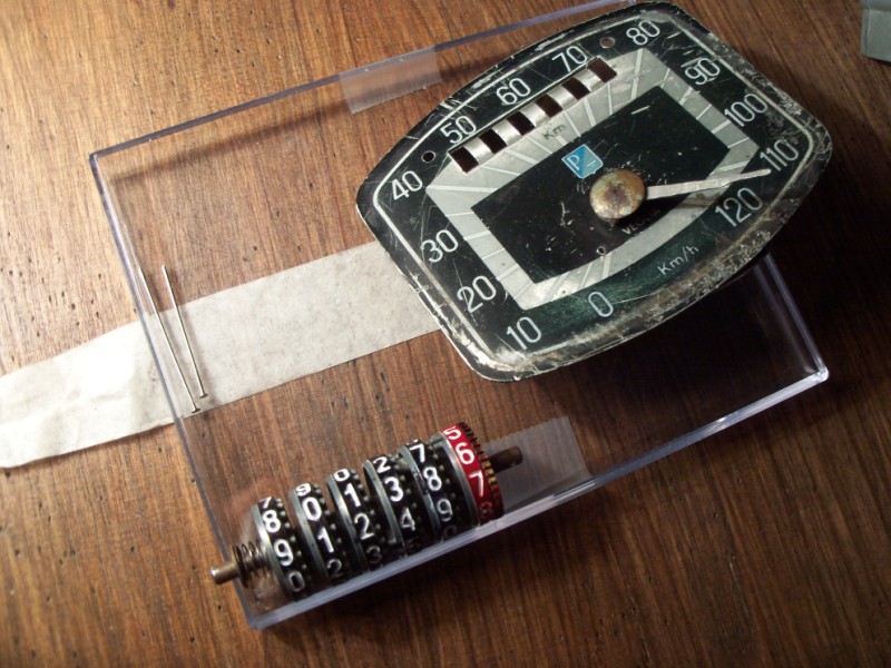

come si vede dalle foto, il fondo è parecchio rovinato e in parte scolorito (probabilmente un tentativo passato di ripulirlo), penso di lasciarlo appunto così, anche se in una vespa restaurata non mi piace molto.

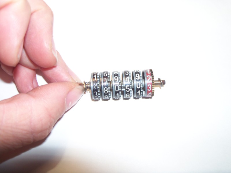

ho smontato il contachilometri perchè alcuni numeri erano sporchi e illeggibili (era stata in cantina per decenni senza il vetro di protezione e dunque si erano riempiti di sporco) e vi assicuro che quelli in foto non erano quelli peggiori.
43,23 KB
sono soddisfatto del risultato :)
141,43 KB

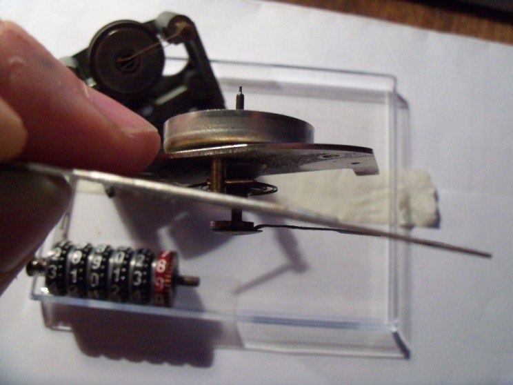

non riesco a togliere la lancetta... sembra saldata al perno. vorrà dire che dovrò stagnare il fermo e rimontare il tachimetro facendo le acrobazie.

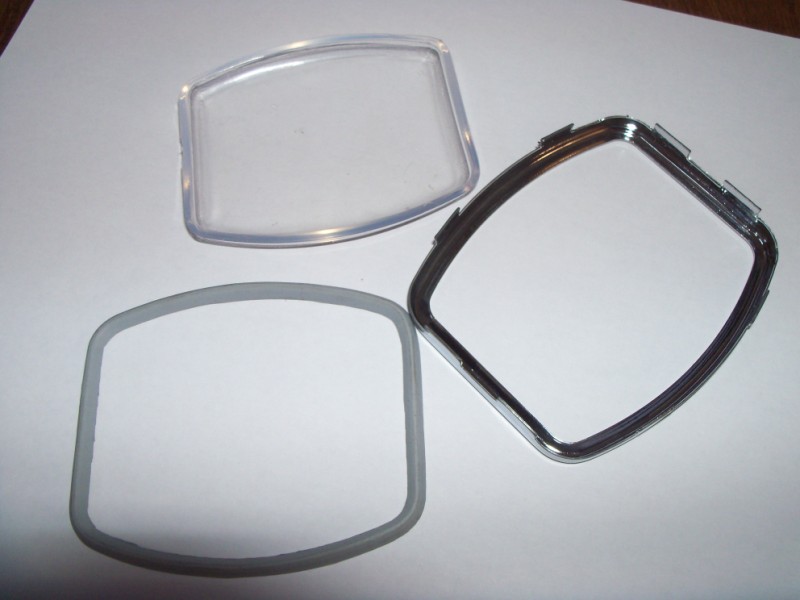

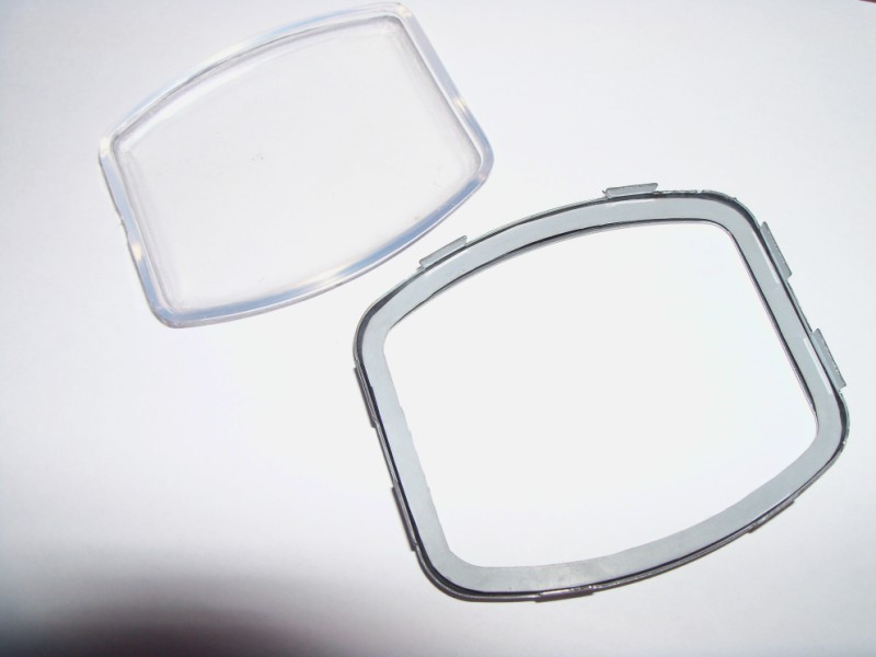

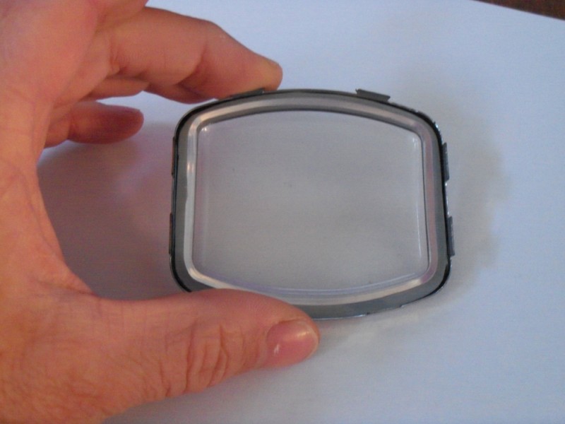

Sul fissaggio cornice/guarnizione/vetro vorrei una conferma prima di piegare le alette... va bene così?

Se provi a levarla tirandola fai una fatica bestia e spesso non si schioda. La lancetta è fissata ad un ago solidale allo scodellino retrostante al fondo azionato da un funghetto calamitato che ruota con lo ruotare della corda di trasmissione. Invece di forzare la lancetta tentando di tirarla blocca lo scodellino posteriore e fai ruotare la lancetta in senso orario e antiorario così da schiodarla, in tempo zero viene via. Più difficile a dirsi che a farsi.

non avendo prima il vetro, non ho smontato e quindi non so bene come rimontarlo... la guarnizione mi pare che si posizioni dentro la cornice per poi andare a schiacciare e sigillare il trasparente contro il fondo... e' così?
Corretto. Impacchettando e piegando le alette della cornice la guarnizione si deforma e fa tenuta.

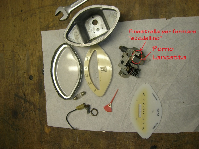

E' importante che capisci come fare perchè è davvero una stupidata da levare.
Ti metto una foto per aiutarti a capire. Il contachilometri non è di una Gs ma il meccaniscmo interno funziona alla medesima maniera.
168,68 KB
La lancetta è fissata a pressione su un piccolo pernetto solidale ad uno "scodellino". Dalla foto si capisce (E' quello indicato in rosso di forma circolare). Se tu tenti di far girare la lancetta senza tenere fermo nulla non accade niente in quanto lo scodellino di latta al quale la lancetta è fissata non è solidale a nulla ma viene azionato magneticamente di conseguenza muovi in senso orario o antiorario la lancetta e si trascina dietro lo scodellino in latta di conseguenza chiaramente non si schioda.
Guarda bene il contachilometri, se noti tra il fondo ed il meccanisco, nella parte retrostante vedrai una piccola finestrella dalla quale intravedi lo scodellino in latta di cui ti ho parlato. A scanso di equivoci muovi la lancetta avanti e lasciala ritornare a zero e lo individui immediatamente in quanto al muoversi della lacetta pure lo scodellino in latta ruota. Ecco, dalla fessura che intravedi blocca questo scodellino. Puoi usare un cacciavite da orologiaio, uno stizzicadenti, il mignolo del dito, di tutto. A scodellino fermo forza la lancetta in senso orario (come se stessi accelerando) e viene via in un attimo. Garantito. E' davvero una scemenza...
