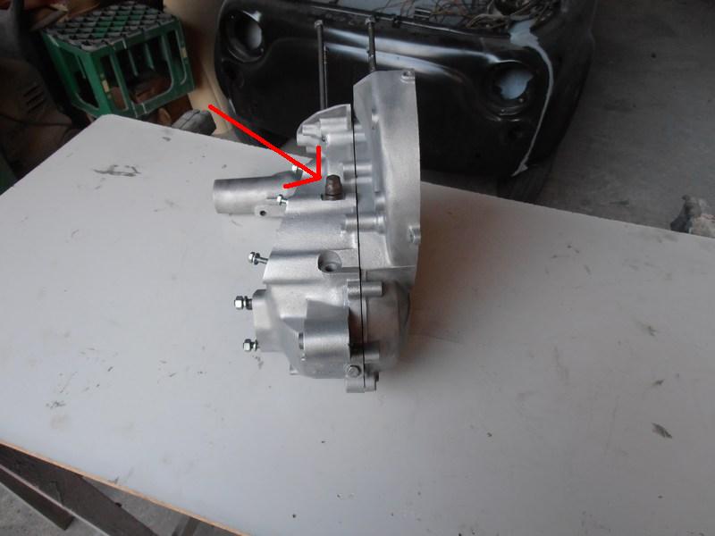

Perdona la mia ignoranza, lo sfiato dell'olio dove lo trovo? E' il dado che serve per vuotare l'olio dal carter?
Inserito il - 23/01/2012 : 11:52:45  Mostra Profilo Invia a djgonz un Messaggio Privato

Come torno a casa controllo e faccio la prova. Come ho i risultati ti faccio sapere. Grazie mille per adesso!!
