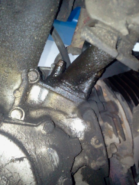

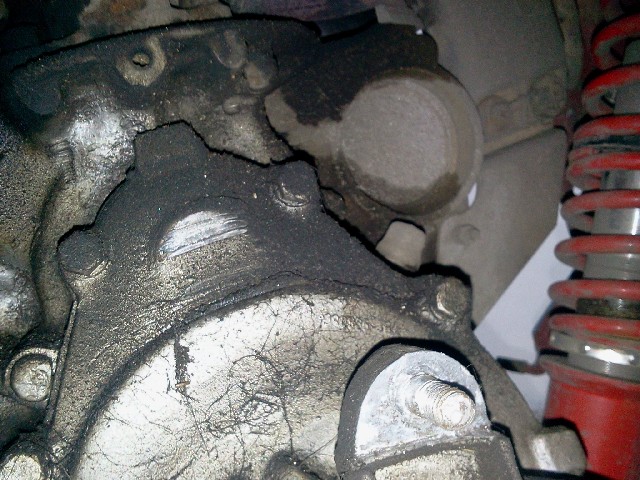

Allora, tornato a casa mi sono messo subito al lavoro. Smonto la marmitta, smonto la ruota e do' un'occhiata. Mi sono venute le lacrime ragazzi, a parte che non sono riuscito a smuovere lo sfiato dell'olio perchè è un bugno ferroso inamovibile, il resto è per me una tragedia, c'è olio che cola da tutte le parti, vi allego due foto (scusate se non sono molto a fuoco) per farvi vedere. Mi prende uno sconforto ragazzi, se fuori è così chissà come è dentro. Inoltre se notate la seconda foto sembra che la ruota sfreghi sul carter, e non oso immaginare il perchè!! Non so più cosa pensare, i soldi sono davvero pochi!! A voi le foto!!

A questo punto darei una bella pulita (ma proprio bella) a tutto il blocco in modo da individuare le varie perdite.

Al 99% dei casi perdi olio incombusto dalla base del GT, dal collettore e forse pure olio motore dal carter frizione. Pulisci per bene con benzina (anzi meglio diluente che la benzina è preziosa), pennello e spazzolino da denti,e cambia le guarnizioni del Gt,del carter frizione e del collettore
Inserito il - 23/01/2012 : 20:57:23  Mostra Profilo  Visita l'Homepage di poeta  Clicca per vedere l'indirizzo MSN di poeta Invia a poeta un Messaggio Privato
Non hai mai veduto una vespa che perde olio davvero... dai retta...
serra e solo serra i dadi base cilindro...
e quelli del collettore, la ruota struscia perchè hai il cerchio storto o la gomma di altra misura verifica deve esserci scritto 300X10.....
verifica che il filtro aria abbia l'air box pulito e la retina interna, e pulisci quella marmitta.... c'è tempo per piangere, vedrai.. non è nulla!

si...sulla ruota potrebbe avere una pancia sul copertone.. cambialo!!!
se non vedo male anche sull'ammortizzatore struscia

Quoto, non c'è niente di strano o di esagerato in quei carter...sporchi ma neanche più di tanto Le perdite sono nei punti "classici", cioè collettore, tra testa e cilindro e alla base cilindro...la brutta notizia è che nessuna di quelle perdite può essere responsabile di quell'esagerato fumo bianco allo scarico, quindi continuo a pensare al paraolio lato frizione
Per la ruota che striscia è proprio una cosa lieve lieve...forse addirittura fatta durante il montaggio o lo smontaggio!
L'ammo post è un Bitubo, vero?

Si Carlo esatto, è un bitubo regolabile. Davanti c'è un più comune RMS e insieme danno un'ottima tenuta di strada!!
