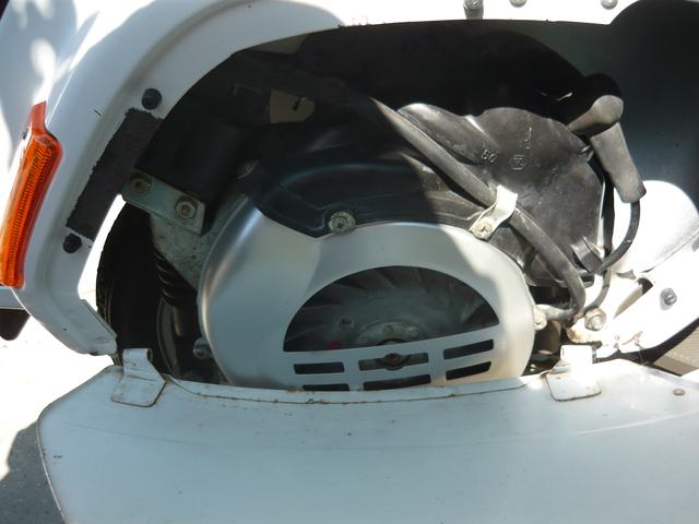

Allora...il motore riporta sigla v5x1m ,lo statore ha 4 poli e dal carter escono tre fili che vanno alla centralina(verde bianco rosso) mentre nello spinotto ci sono solo tre fili (verde giallo nero).
Per quanto riguarda pedalina\carterino\scorrifilo sono apposto.
La staffa che supporta la centralina è quella in foto potrebbe essere quella a cui fa riferimento Poeta?

Città: PORTOGRUARO
Inserito il - 12/01/2012 : 22:34:10  Mostra Profilo Invia a fede200e un Messaggio Privato
ok, è un pks, sei sicuro che escano dallo spiotto rotondo il verde-giallo-nero? non sono nero-blu-verde?

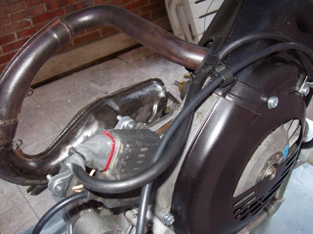

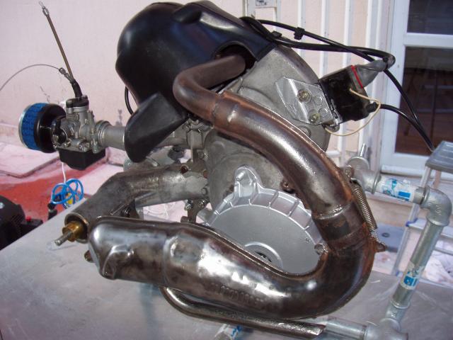

franke
621 Messaggi
Inserito il - 12/01/2012 : 22:48:21  Mostra Profilo Invia a franke un Messaggio Privato
Non vorrei demoralizzarti ma credo che sia un bel casino.
Ho avuto un problema analogo al tuo anche se nel mio caso ho trapiantato
la bobina centralina PK Xl su un blocco special.
Se può esserti utile...... per farcela entrare
ho segato a misura la staffa PK XL(quella per avviamento elettrico)
girandola al contrario per accostarla di più alla chiocciola del carter
ho fatto i nuovi fori in corrispondenza di quelli della special che sono
più bassi rispetto a quelli della PK e in questa maniera la bobina sta girata
con l'uscita al contrario e ben nascosta. Quindi cavi più lunghi e montaggio del regolatore
sotto la sella dove si può fissare con un ponticello ai 2 bulloncini anteriori, ci sta
tutto preciso.
Credo quindi che ti convenga fare due fori a misura sulla chiocciola sul tuo blocco
PK, si può fare in questo caso non è sacrilegio!

Città: PORTOGRUARO
Inserito il - 12/01/2012 : 23:32:48  Mostra Profilo Invia a fede200e un Messaggio Privato
secondo me al massimo si può fare una staffa ad hoc con un lamierino da 2mm di ferro non è un lavoro inimmaginabile, poi lui non deve usare il regolatore!!

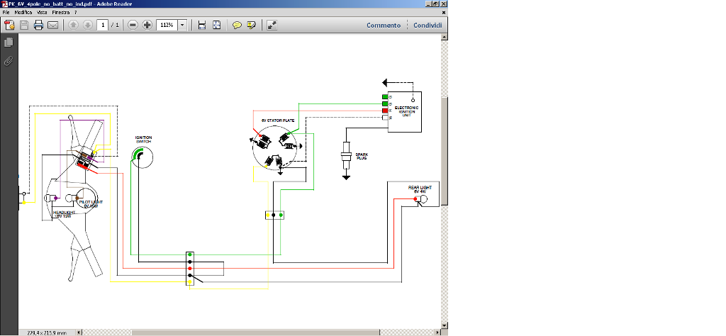

Fede ho trovato in rete questo schema di pk- pks che confermerebbe le colorazioni dei cavi

Città: PORTOGRUARO
Inserito il - 12/01/2012 : 23:58:23  Mostra Profilo Invia a fede200e un Messaggio Privato
giallo sono le luci, il verde accensione motore, nero è la massa, però in questo schema mancano le frecce!! le frecce se non ricordo male hanno il loro filo, il blu se non erro...

Inserito il - 13/01/2012 : 00:04:27  Mostra Profilo Invia a cionizon un Messaggio Privato
Con ogni probabilità posseggo il motore di una pk senza frecce primissima serie
Grazie Fede per le delucidazioni.

cionizon se hai tra le mani un blocco a 3 fori non sai a cosa vai incontro!!! fermati se puoi!!!!!!
per esperienza la centralina è l'ultimo dei problemi,fidati...il collettore del carburatore in primis non ci sta e già li devi lavorare sul telaio...
e la centralina li non va bene...prima o poi con quelche buca ti va a toccare nel telaio...ma se la tua vespa è una vespa da battaglia allora fregatene

Inserito il - 26/01/2012 : 22:37:33  Mostra Profilo Invia a cionizon un Messaggio Privato
Ciao Winter e grazie dell'avvertimento,ma sapevo del problema del collettore PK e l'ho risolto in modo impeccabile modificandone la curvatura con l'ausilio del "cannello" fino a farlo combaciare perfettamente con il foro del telaio quindi ci ho potuto mo0ntare anche il soffietto di modo che la sporcizia non entrasse nel vano carburo. !nsomma un buon lavoro[;)
Per quanto riguarda la centralina ho seguito il consiglio degli altri costruendo una staffa di supporto e sfruttando i fori sul carter già esistenti e ti devo dire che non è messa poi così male,a meno che non ci si salga in 2 allora li si che andrebbe a sfregare il cavo candela.
