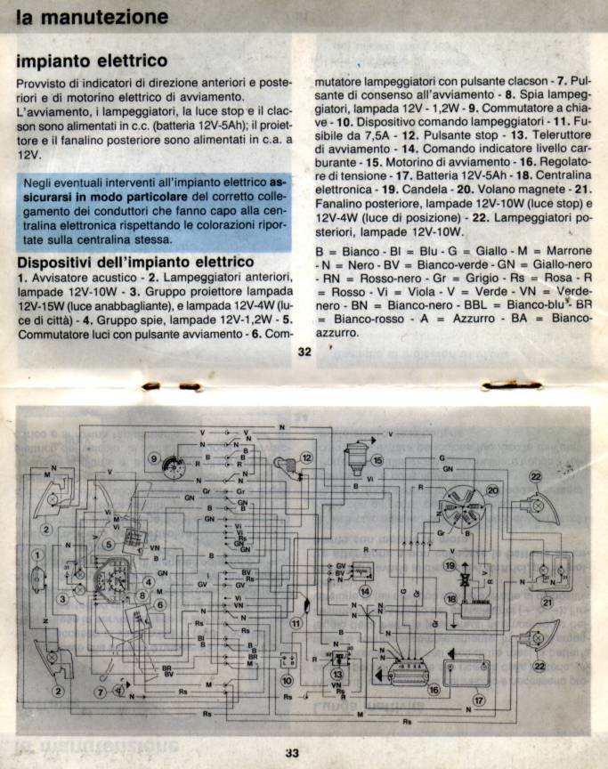

Volevo chiedervi se è possibile montare un'altro tipo di clacson sulla vespa, poichè il suono di quello attuale ,e credo sia originale, è tipo quello dei frullatori, mentre io vorrei qualcosa tipo px o pk xl ecc.
Intanto vi allego una foto dell'impianto elettrico,potrebbe esservi utile :

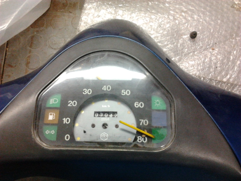

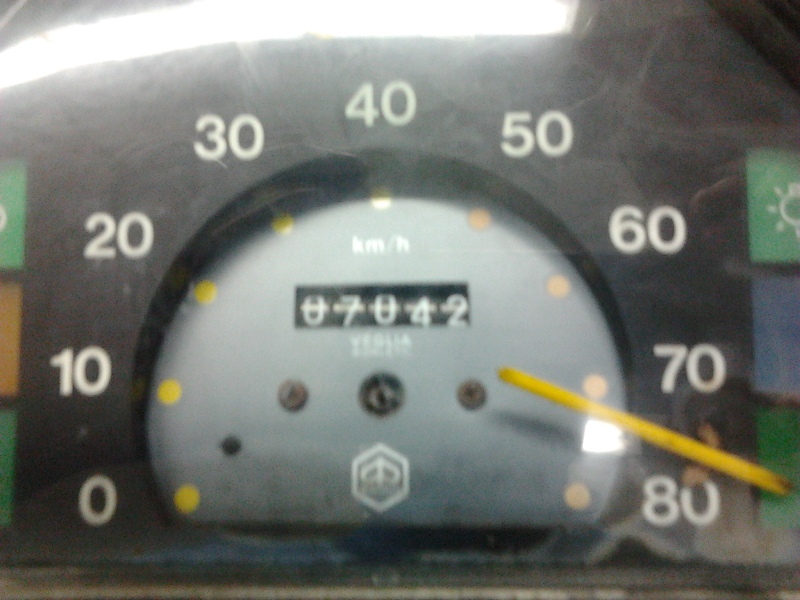

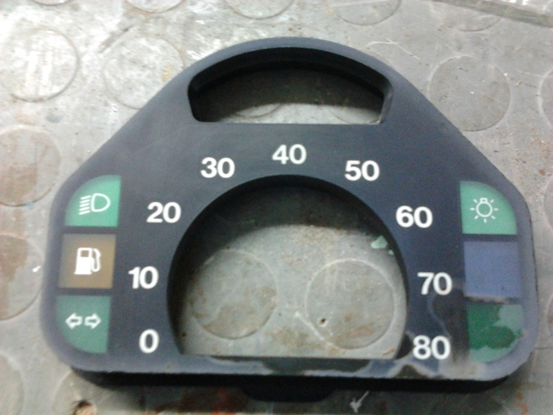

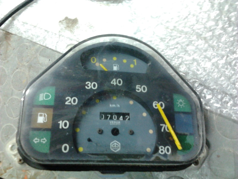

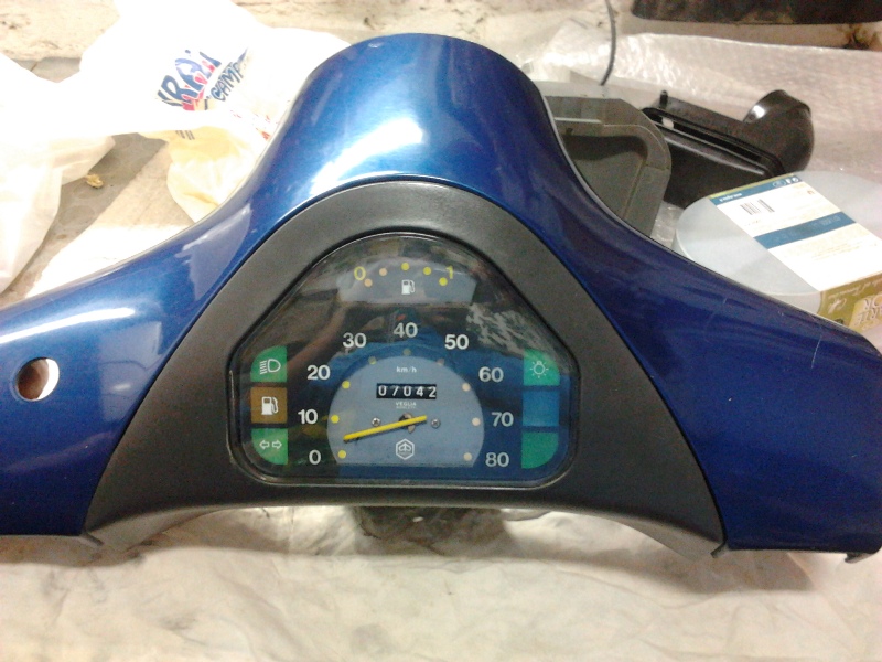

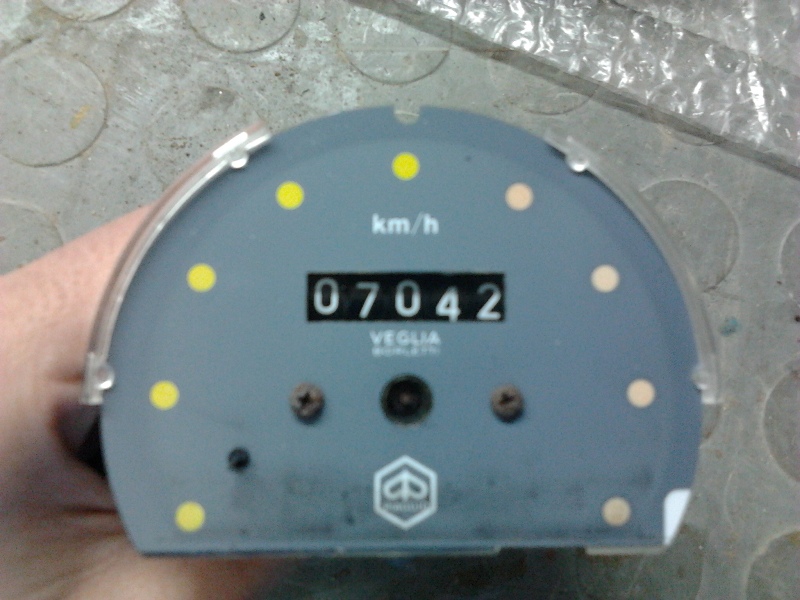

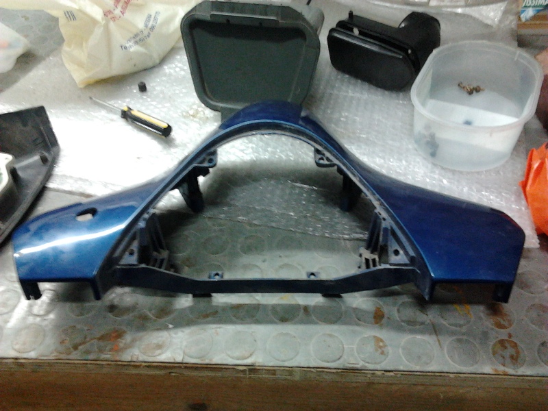

Eccoci qua tutto bene, ma i lavori procedono lentamente. In settimana ho smontato coperchio manubrio con tachimetro e pulito e revisionato il tutto. La lancetta tachimetro era completamente staccata
Ecco le foto
208,27 KB
174,05 KB
208,41 KB
182,82 KB
171,38 KB
172,99 KB
Effetto finale:
190,4 KB
