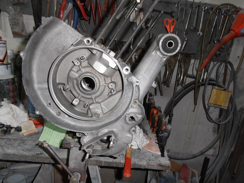

Salve ragazzi, qualche giorno fa mi hanno regalato un motore PX 200 smontato ma abbastanza completo. Ho già cominciato a pulirlo e catalogare i vari pezzi. La mia intenzione sarebbe quella di rifarlo e montarlo sotto alla mia PX 150. Allora partiamo dai carter puliti
 143,39 KB

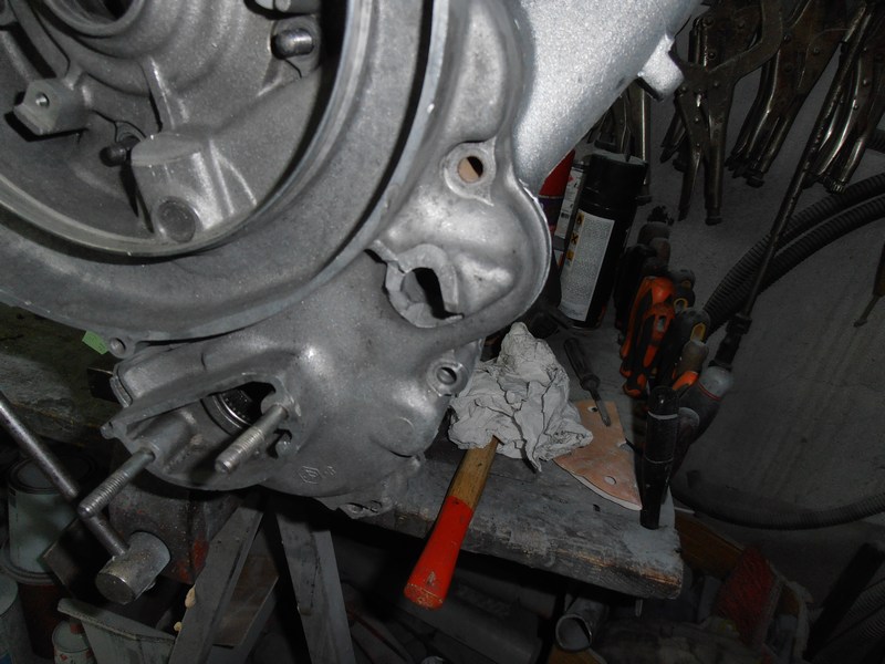

Purtroppo la zona della messa in moto è spaccata, ma ho già recuperato un altro semicarter che servirà alla rettifica per riparare il mio.
 103,21 KB

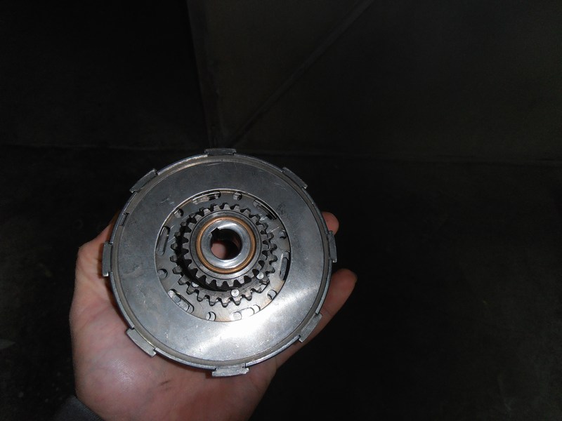

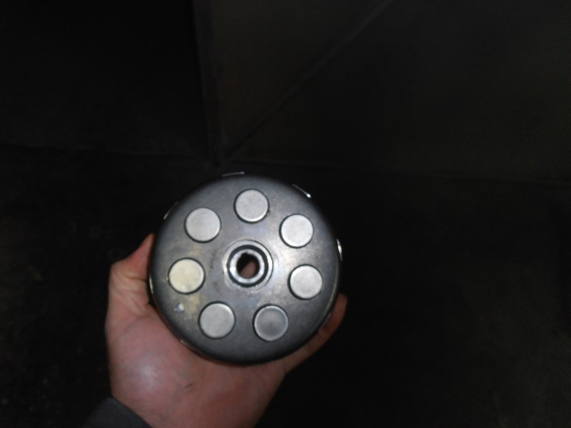

Andiamo avanti con la frizione a 7 molle tipica del 200
 37,67 KB
 58,12 KB

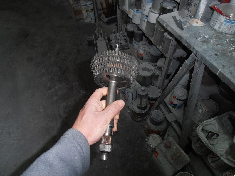

Cambio
 100,97 KB

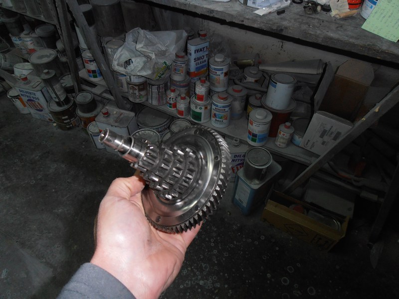

La primaria
 98,73 KB

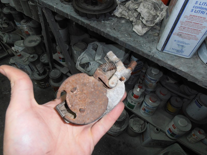

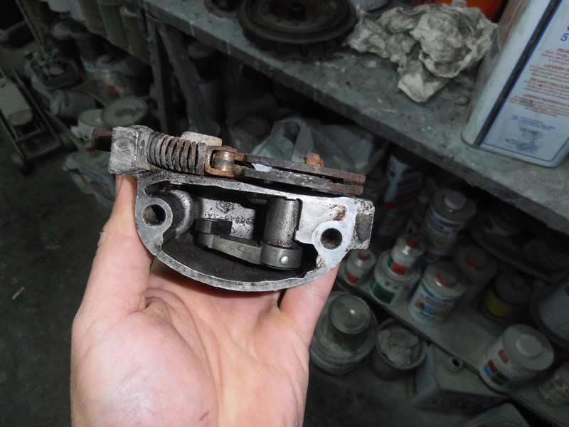

Il selettore è bello arrugginito, ma almeno non è bloccato
 112 KB
 95,96 KB

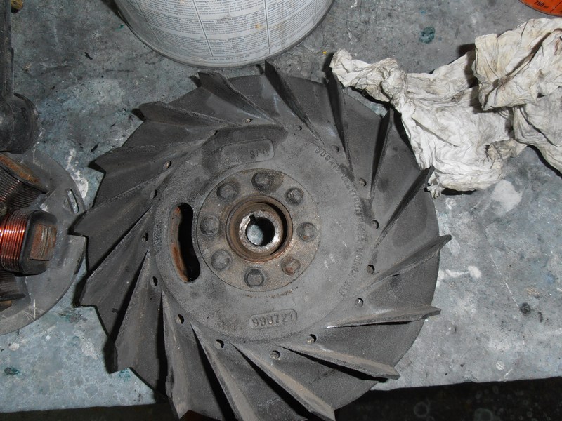

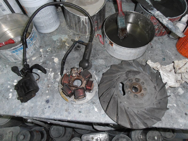

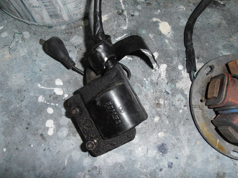

Purtroppo l'accensione non è la sua, è una strana accensione a puntine, con uno strano volano Ducati e una strana bobina che non ho mai visto... Sarà forse la famosa accensione PX a puntine
 152,81 KB

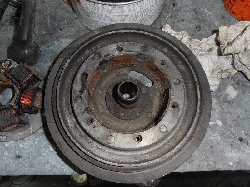

Dettaglio del volano e della bobina
 143,37 KB
 150,21 KB
 158,17 KB

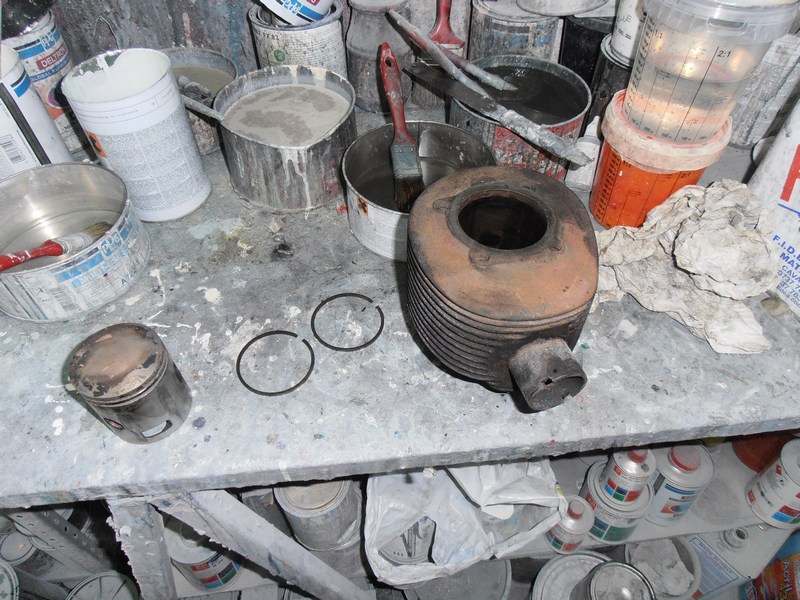

Il gruppo termico
 160,2 KB

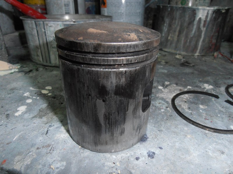

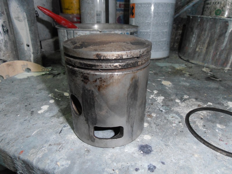

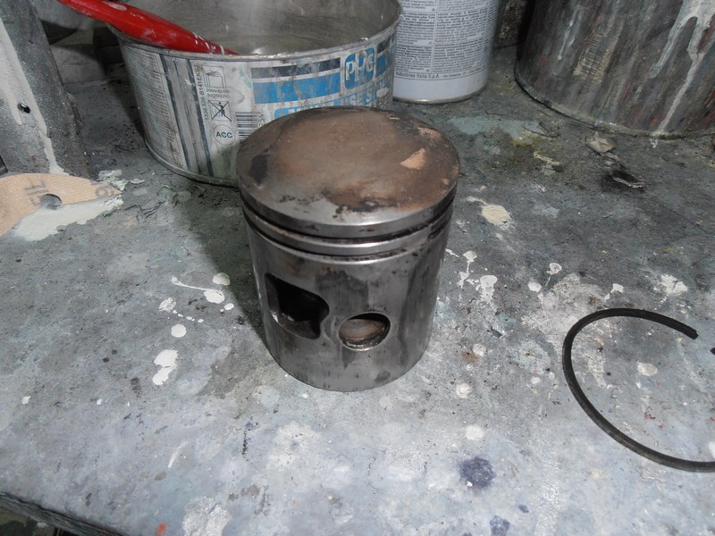

Il cilindro e il pistone sono messi male quindi credo che una bella rettifica sia d'obbligo
 121,54 KB

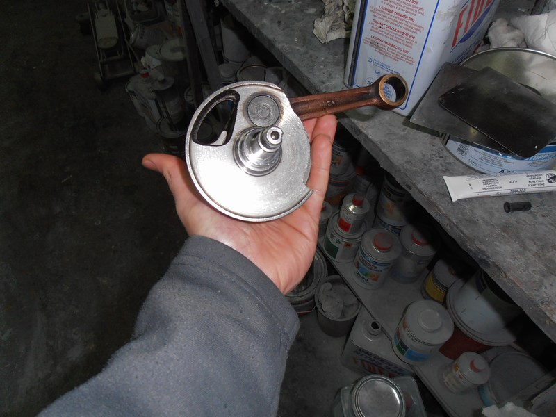

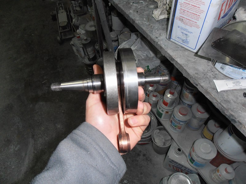

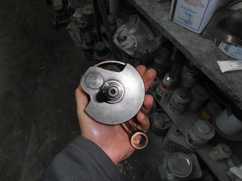

E infine l'albero lavato e lucidato
 97,76 KB
 92,53 KB
 115,05 KB
Per ora è tutto, spero di ricevere qualche buon consiglio dai guru del 200

Inserito il - 15/01/2012 : 23:58:50
il volano e lo statore non sono assolutamente i suoi, men che meno la bobina, visto che non esistono px200 a puntine (anzi, non esistono vespe 200 a puntine in generale)... lo statore è il classico p125x-p150x, il volano invece sembra dei primi elettronici (px125e-px150e non arcobaleno) |

Inserito il - 16/01/2012 : 13:30:16
Probabilmente stava sotto a qualche PX a puntine ed hanno (stupidamente) trapiantato l'intera accensione. Per lo statore anche se ti manca non è un problema, l'originale su eBay si trova a 20€... Per il volano è più complicato, ed è bene preferire quello del 200 in virtù della diversa alettatura. |

La sua accensione l'ha presa il vecchio proprietario e l'ha sostituita con questa. Comunque non c'è problema perchè ho già trovato chi me la scambia  Per ora quello che mi interessa di più è riparare il carter. |

Si si era per dire che è la testata marchiata USA e non quella normale italiana. E' vero che questa ha più banda di squish dell'altra? |
rudy
Città: Trieste
744 Messaggi |
Inserito il - 16/01/2012 : 20:54:12
| Non ne sono certo al 100%, ma mi pare di ricordare che lo squish sia come detto da te differente rispetto la testata originale |

Inserito il - 16/01/2012 : 20:54:42
volano e statore di px a puntine 125 o 150..... come detto esattamente da Marben..... il 200 necessità di un volano con alettatura diversa.... diciamo del tipo ad aletta ricurva....... La testa è la standart per 200 fino a metà anni 80...... come detto da Poeta......

Stamattina ho smontato il preselettore, l'ho tutto pulito e spazzolato e rimontato ingrassandolo.

Inserito il - 25/01/2012 : 18:10:20
Brutte notizie, dalla rettifica mi dicono che non è conveniente riparare il carter perchè anche se la saldatura è fatta bene, quello è un punto che riceve molte sollecitazioni e prima o poi si romperà nuovamente. Mi hanno suggerito di montare l'altro semicarter, abbiamo anche letto i numeri di accoppiamento e uno è 208 (quello rotto) e l'altro 185, quindi non sarebbero neanche così distanti. Però non è che mi fidi tanto, ho sentito che possono dare problemi di infiltrazioni d'aria. Voi che dite? |
Città: XXX
9999 Messaggi |
Inserito il - 25/01/2012 : 19:32:55
| io ti consiglio di lasciar perdere... |
Regione: Sardegna
Prov.: Cagliari
Città: Serdiana
8328 Messaggi |
Inserito il - 25/01/2012 : 19:58:48
Lasciar perdere a mettere 2 semicarter diversi o lasciar perdere il lavoro di riparazione? |
