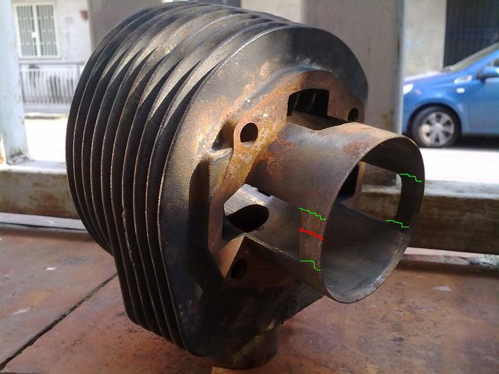

Salve a tutti, devo montare un cilindro 180 polini su una vespa , ma ho notato che ha una piccola crepa in corrispondenza della "fettina" della camicia sotto il travaso, per recuperarlo avevo pensato di tagliare quella parte di camicia sotto i travasi e lasciarli aperti fin giù!! che mi consigliate, è fattibile?
ecco come vorrei fare(pos il cilindro non è questo)
la crepa è quella rossa, la verde è come vorrei tagliarlo io!!!

| e solo da buttare ,facendo quel lavoro inchiodi il pistone dopo appena 5 sec di moto. |
esagerato!
facciamo 10    |

| si può far saldare e rettificare! io lo ho fatto su un 130.. |

ciao ragazzi, innanzitutto buon anno a tutti!! tornando a noi, io l' ho visto fare su un 130 DR di un amico e ha tagliato il pezzo di camicia sotto il travaso, per favorire l' entrata della mix, stessa identica cosa, e ho visto che non ha problemi, per questo motivo pensavo si potesse fare!!! per la rettifica: il propietario mi ha detto che è al max quindi....! |
se si tratta di uno scherzo ci puo stare,ma dico hai idea quante volte il pistone in centesimi di sec,il pistone sale e scende??? per non parlare delle sollecitazioni,quindi quella crepa chiediti come sia venuta fuori,pensa se elimini quel pezzo di camicia    |

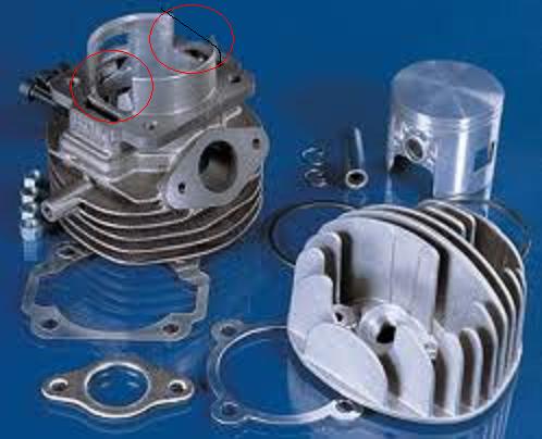

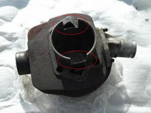

Inserito il - 03/01/2012 : 15:45:25
Il polini rotto in quel punto??? (in foto è un altro cilindro ovvio)
Saldare e rettificare, ma ne vale la pena? |

Inserito il - 03/01/2012 : 18:22:13
e allora tutti i cilindri che nascono così di fabbrica??

tutto dipende come è progettato il pistone... poi noti che in quel cilindro ha un bel solco sopra allo scarico... sicuramente è da rettificare... ma dopo il lavoro da saldatura e rettifica ci metterei una mano sul fuoco che si apre la crepa dall'altra parte!!!!è arrivato alla frutta!!!
butta tutto e mettici un GT nuovo |
