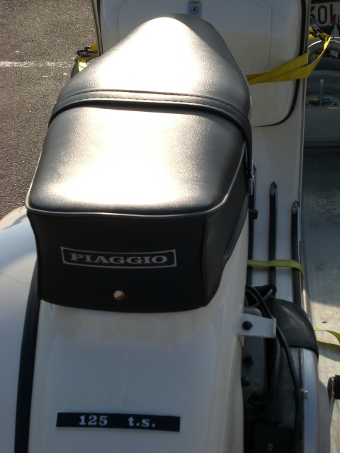

 Oggi ho visto una Vespa ts 125 e ho fatto la foto della sella: quella che dovrebbe andare bene sulla mia è uguale?
 Questa domanda perchè ho visto alcune selle per la Sprint (blu scuro con il bordino grigio), ma tutte avevano la maniglia per il passeggero che risultava molto più alta della sella.
 Invece, come testimonia la foto, sembra molto più bella così... chiaramente a mio modesto parere e chiedo cosa ne pensate
  238,01 KB
                | sgaruffoUtente Senior
                Città: Perugia
   1719 Messaggi
                      |  Inserito il - 13/03/2012 :  21:03:48
                      | Copertura simile all'originale ma non originale, in più la cinghia è anchessa in vinilpelle, particolare inesatto in quanto la cinghia era di gomma rigata con anima in acciaio e in più ci scommetto che le due parti cromate della cinghia che vanno ad avvitarsi sulla sella sono squadrate e non arrotondate come in origine.....
 Insomma questa in foto è una sella che come ho fatto io ho montato per non sciupare la sua originale...una sella da 30 euro alla bancarella

                      | 30 euro non esageriamo...
 la cinghia non và bene, più bella con quella rigida a righe.

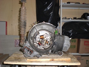

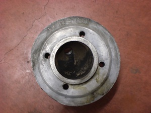

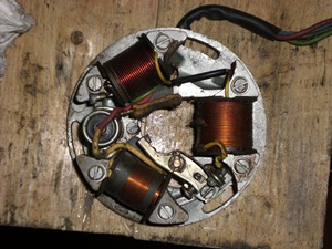

                      | Buona sera, oggi ho iniziato a rimboccarmi le maniche con il motore. Ho smontato testa/cilindro/pistone e il regolatore di corrente.
 Sul regolatore di corrente cosa mi cosigliate di fare? Sostituisco i fili o forniscono i vari elementi singoli?

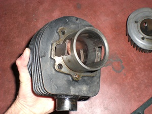

                      | ...dimenticavo: è normale che il cilindro sia di colore nero (esternamente) mentre la testa è grigia? |
                | poetaModeratore
                Prov.: RomaCittà: roma
                      |  Inserito il - 24/03/2012 :  20:16:16
                      | cilindro color nero e testa grigia????
 NO! Il cilindro di solito è verde pisello e le testate da che mondo è mondo sono sempre state viola!
 Ovvio che sono nero e grigia uno è di ghisa e l'altra di alluminio.
 Pistone solo fasce e gabbia a rulli nuovi,,, lo statore sembra ok od hai fili sbucciati?
 I singoli elementi (bobine) lascia gli originali... cambia solo le puntine ed i fili e segnati la fase, anzi metti una bella foto di come sei regolato ora che ci serve.
 Sotto al etstat cosa c'è scritto 150S?
 metti foto appena più grandi.
                      | pugnodidadi
