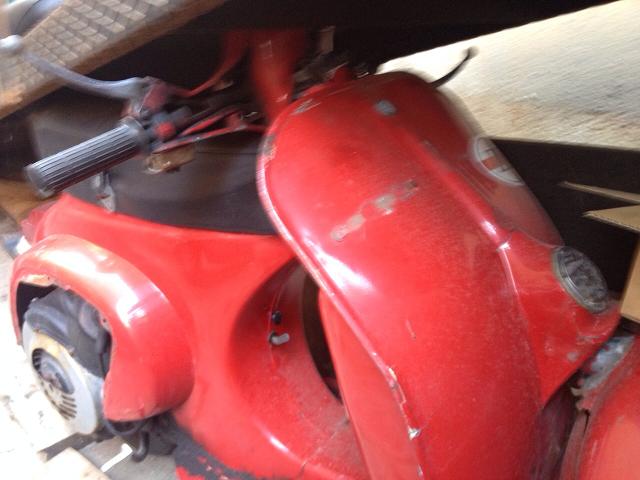

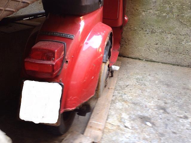

Ciao ragazzi, sono nuovo del forum e, nonostante sia tanto tempo che giro sui forum come visitatore, stavolta ho deciso di iscriversi e pubblicare passo passo tutto le fasi e le foto del restauro della mia vespa 125 primavera coca cola del 1976; in modo che anche io poi, oltre a tranne preziosi consigli da voi, possa averne un ricordo del restauro. Premetto che i lavori li ho già iniziati da qualche settimana ma sono in possesso di tutte le foto vecchie quindi no problem. inizio col postarne alcune.... Ciao e grazie a chi si interesserà alla discussione.
P.S: la vespa è stata acquistata con coraggio a seguito di incidente frontale!!

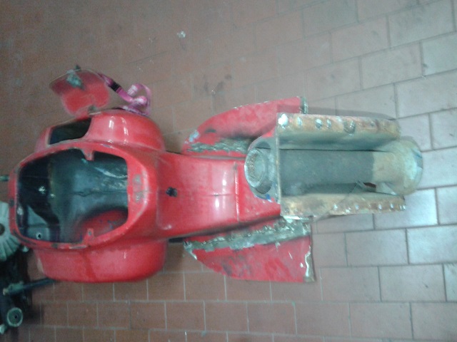

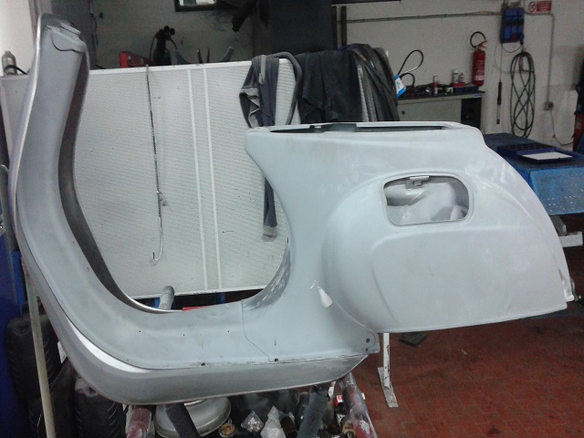

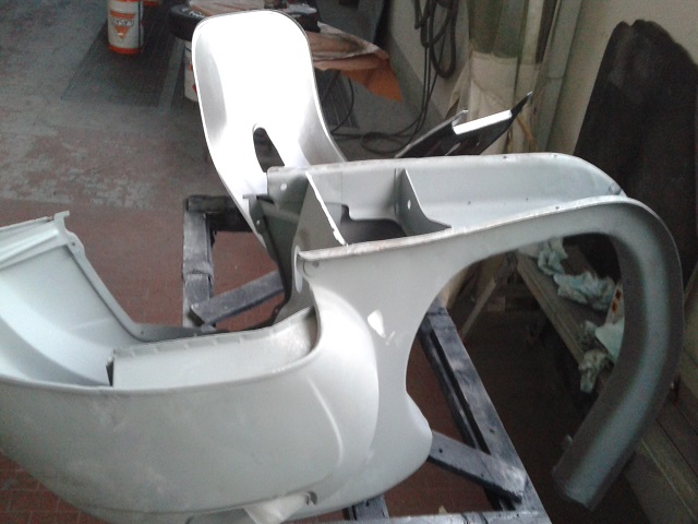

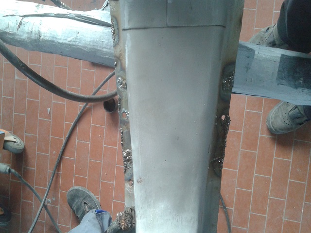

Salve ragazzi, grazie a tutti per l' accoglienza. Premetto che, siccome la Vespa l'ho comprata circa un mese fa, i lavori sono andati a avanti e sono lieto di farvi vedere passo passo a che punto sono arrivato! :)
P.S: si accettano consigli e critiche!

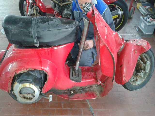

In questa foto si vede mio padre (lattoniere da una vita)che, col mio aiuto, dà una prima addrizzata approssimativa alla vespa tramite una pompa oleodinamica:
134,04 KB

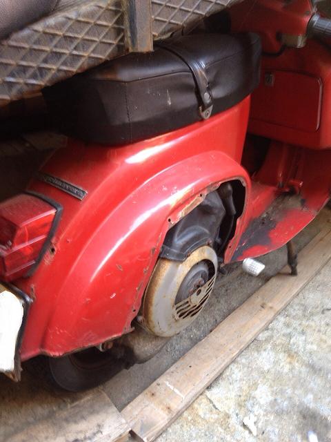

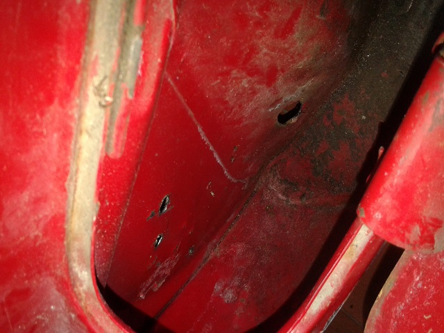

La vespa aveva montata una pedana di acciaio fatta artigianalmente e in questa foto vi mostro i lavori in corso mentre stavo rimuovendo scudo e pedana artigianale:
80,84 KB

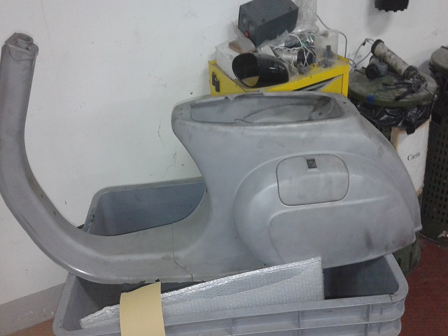

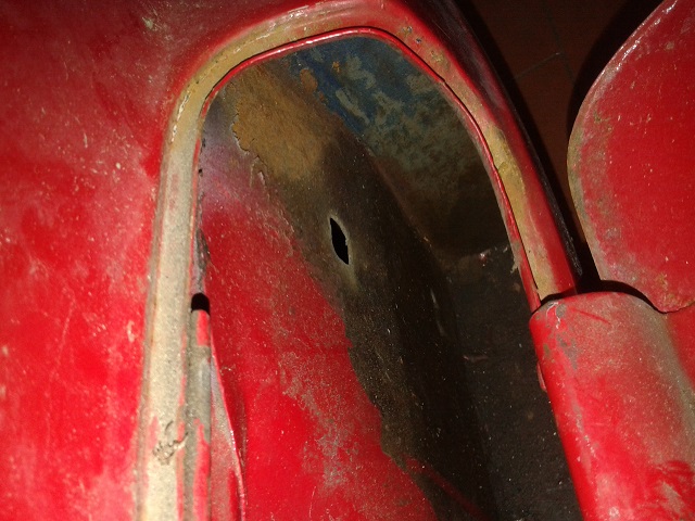

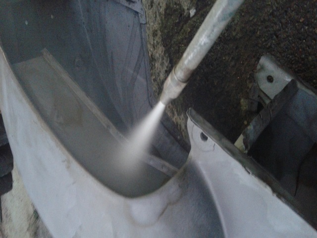

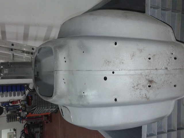

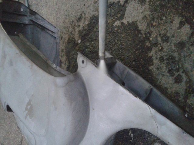

In queste foto, invece, si vede la vespa sabbiata e tutti i relativi fori in più che ne son venuti fuori:
120,87 KB
104,72 KB
77,06 KB
80,1 KB
82,44 KB
90,29 KB

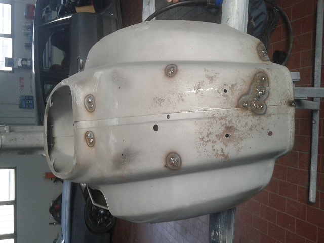

In queste foto si vedono le varie saldature fatte e la pulizia con diluente per sgrassare bene gli accoppiamenti delle lamiere:
92,37 KB
99,03 KB
96,24 KB
83,48 KB

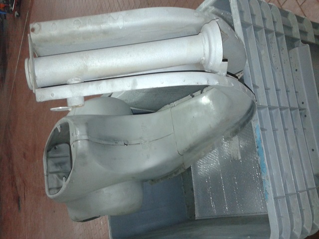

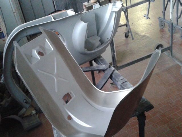

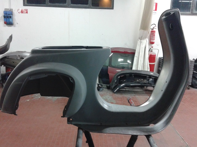

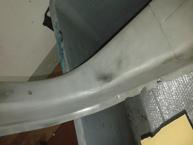

In queste foto si vede la vespa trattata con una prima mano leggera di epossidico e accoppiata (per adesso non ancora appuntata), con lo scudo/pedana con delle viti:
99,57 KB
87,41 KB
97,39 KB
95,66 KB
89,76 KB
Per adesso ragazzi direi che può bastare! Nella prossima risposta metterò foto della sella che ho già comprato e del motore che montava su la vespa quando la comprai (purtroppo et3). Ciao a tutti e ancora grazie dell'accoglienza, spero che i lavori siano di vostro gradimento!

Per l'inserimento delle foto gentilmente usa la nostra guida grazie Caspita come sta piegata

piu che una botta ,ha avuto una sberla
