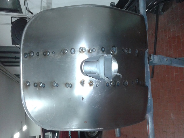

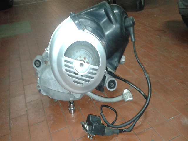

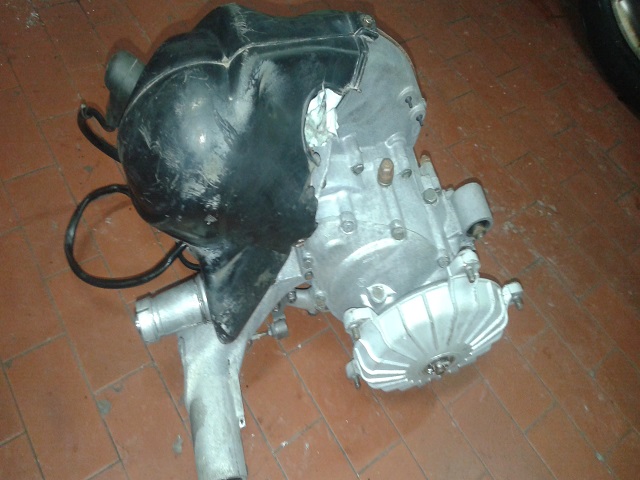

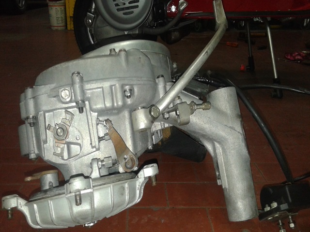

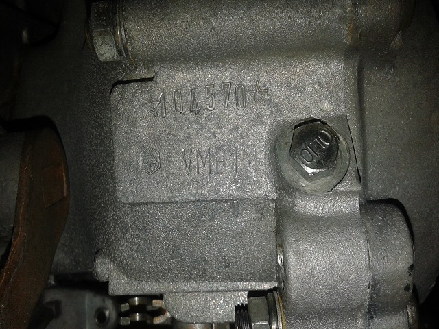

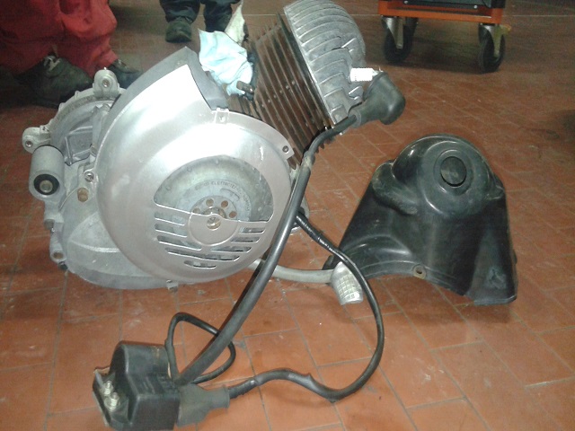

Buonasera a tutti ragazzi, come promesso ecco le foto della sella bianca e del motore. Quest'ultimo purtroppo era di un et3, quindi è stato ripulito e venduto così come lo vedete in foto. adesso sono in cerca di un motore VMA2M con numero vicino al mio telaio... (forse l'ho trovato, incrociamo le dita! )
A voi:

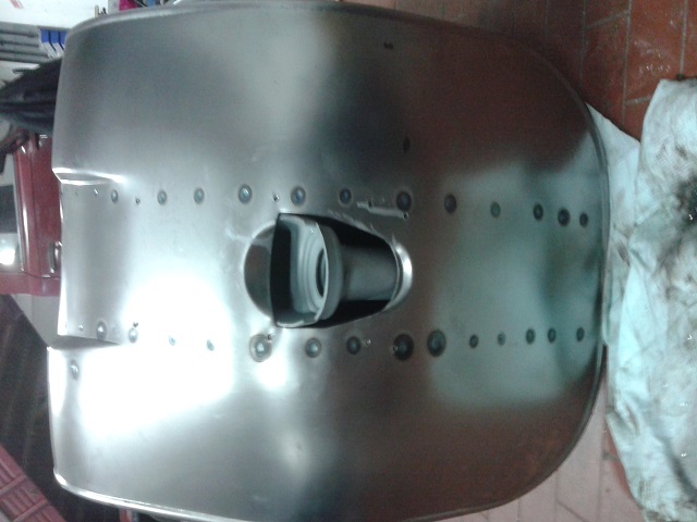

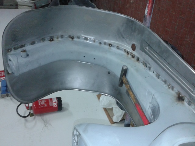

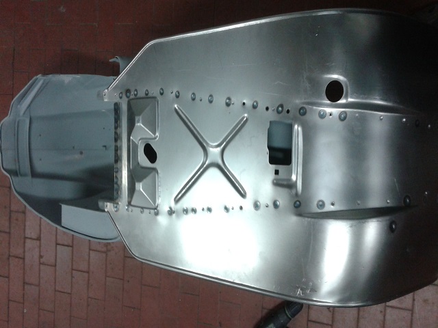

E queste sono le foto dei lavori freschi freschi di oggi (appuntatura e saldatura):

Ditemi che ne pensate, sarebbe bello potersi scambiare consigli e informazioni! ;)
Conoscete qualcuno o sapete dove comprare la bulloneria originale LOBO? Grazie mille a tutti ragazzi!

Inserito il - 07/01/2015 : 22:25:11  Mostra Profilo Invia a greenpx un Messaggio Privato
Volevo chiederti Giamma, nel punto della piega al telaio avete applicato dei "rinforzi" o ritenete che la riaccoppiata tunnel-scudo dia la giusta rigidità originale???

Inserito il - 07/01/2015 : 22:40:15  Mostra Profilo Invia a Giamma un Messaggio Privato
c'abbiamo pensato un pò su a dire il vero ma alla fine ci siamo limitati a saldare bene il rinforzo originale che si trova nel tunnel, che dopo 'incidente si era un pò strappato. Gli abbiamo ridato un pò di rigidità in questo modo e salvo altri frontali siamo apposto! , anche perchè martellando la lamiera e stendendola questa riprende oltre la sua forma anche rigidità (in quanto sana).
