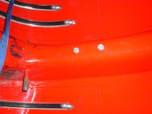

Intanto voleva far notare a tutti che tra faro posteriore "replica vietnamita" (come lo chiamate voi) e quello marchiato Siem preso da Restaurolandia c'è una differenza di circa 2cm in altezza.
Poi posto foto della zona del freno posteriore, tolto il pedale sotto il rosso (che non c'entrava nulla) c'era un grigio.
Le scritte erano nere perchè il precedente proprietario aveva verniciato di nero scritte, leve, cornice faro anteriore (originale Siem...), cromature pance e parafango anteriore, cerchi, mozzi, forcella anteriore... insomma un bel casino!!!!
Ora le Vespa è sabbiata e non si vede più nulla....

Il perno del pedale, sotto al pedale stesso, di solito risulta usurato ed è difficile distinguere bene delle tracce di colore. Ad ogni modo è assai ragionevole propendere per il fondo grigio.
Ovvio dipende dal mese... ma se del 67 andava verificato sia il logo che le scritte... il mese esatto mi pare fosse ottobre 1967...
Perchè porsi il problema, dato che la sede sullo scudo non è esagonale?
Per i dadi, ahimè è ben difficile ritrovare montati gli originali: facilmente venivano sostituiti, e peraltro le officine autorizzate Piaggio erano incaricate di farlo da un'apposita circolare, la quale prescriveva appunto l'applicazione dei dadi chiave 13 in luogo di quelli da 14.
