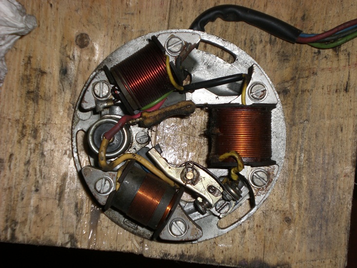

 Pistone solo fasce e gabbia a rulli nuovi,,, lo statore sembra ok od hai fili sbucciati?
 I singoli elementi (bobine) lascia gli originali... cambia solo le puntine ed i fili e segnati la fase, anzi metti una bella foto di come sei regolato ora che ci serve.
 Sotto al etstat cosa c'è scritto 150S?
 metti foto appena più grandi.
 Pensavo di fare il cilindro rosso Ferrari e la testa Giallo limone..
  Sulla testa c'è scritto S-150 e lo statore ha i fili rovinati: si possono cambaire solo quelli? La cosa che mi fa pensare è che partono direttamente dagli avvolgimenti... come si fa?
 Quando ho tolto lo statore ho visto che il precedente proprietario l'aveva inciso insieme al carter per mantenere la stessa posizione.
 Basta quella o che altro riferimento mi devo fare?
 Provo a caricare la foto un pò più grande...

                      | Allora le puntiner seppur ancora buone sono abbastanza consumate... come noiteraiu hanno una specie di piccola vite eccentrica che serve alla regolazione fine, non perderla, è ricambio introvabile, cambia dunque le puntine e ricordati che esistono due modelli simili ma non uguali, il modello giusto per te è quello con il perno centrale che si avvita, quindi per togliere le puntine devi levare il segger sul perno centrale, ATTENTO, potrebebro rifilarti il modello successivo che non ha la vite di centraggio piccola e il perno solidale (non filettato quindi ed ancorato sul piatto statore) come invece hanno le tue puntine, ergo prendi le puntine da p4scoli SCOOTER VINTAGE o da gente che sà quel che vende...
 I fili che escono dalle bobine sono monofilo, per altro presentano un sottile strato isolante che rende la saldatura di giunzione di un eventuale filo in raccordatura impossibile, procedi così:
 taglia il filo a 3-4 cm dalla bobina, spellalo lasciando 1,5 cm di rame a vista, il rame per giuntarlo ad un cavo multifilo moderno devi stagnarlo quindi con un oggetto raschiante leva l'isolante trasparente dal filo e poi stagnalo, ora infila della guaina termoindurente sul cavo ad isolare la giunzione e cambia tutti i cavi...
 Il biscotto coprimozzo del molleggio sulla forcella sulla sprint scritte scure và liscio e non con il nervo centrale...

                      | 3 precisazioni: Ma devo srotolare 3/4cm di cavo dalla bobina? La parte rovinata dei fili è proprio quella vicina alle bobine....

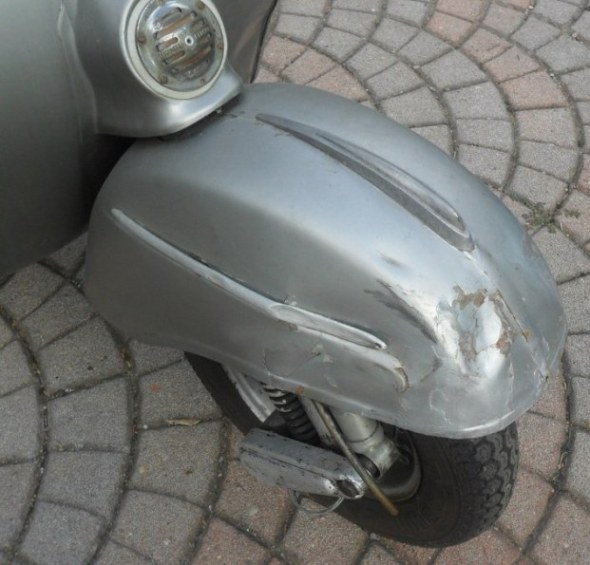

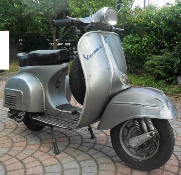

                      | Immagine:
  91,57 KB
  92,23 KB
 iNTANTO ECCO UN SUPERLATIVO ESEMPLARE DI SPRINT PRIMA SERIE, dell'utente Giuseppe
 copribiscotto liscio scritta ant Vespa S in scuro e sella rigorosamente bi posto Arejna!!!
 leve tipo fino con pallino medio (1965-1973) perni a taglio, ha solo le mnaopole della vespa special e l'ammo ant della Ts mod successivo il 1975 (fodero sup in gomma), ma è direi come gliela hanno consegnata dalla commissionaria nel 1966.
 ottimo riferimento dunque...
 PER IL MOTORE, non dire corbellerie.... cilindro 150 simil originale con testata originale che hai ora, prendilo da DRT, evita inutili e rumorose modifiche il DR scampanella che poi il motore sembrerà rotto da nuovo al minimo.... và più veloce vero, diciamo che con il 150 farà quasi 90 e con il 170 i 91, quei 3 Km/h sono trascurabili se pensi che poi devi ricarburare e vai in giro con roba che fà solo casino.
 dai retta,,, dai retta...

 Hai novità per i fili dello statore? mi avevi detto di tagliarli a 3/4cm dalla bobina: ma devo srotolarla oppure sfruttare il filo che parte da essa? E' rovinato proprio vicino alla bobina.
 Smonta le bobine e fai foto in dettaglio dove i fili sono rovinati... poi vediamo.
 PS: NON srotolare assolutamente le bobine!!!
 La sella è una A. Rejna aftermarket, primi anni '60, di quelle con la fascia cucita sotto alla cinghia passeggero. Le Rejna fornite a Piaggio esternamente erano praticamente identiche a quelle Aquila, cambiavano a livello di telaio, con le molle a barile posizionate su due mensoline anzichè su una traversa.
 Le leve a pallino medio arrivano nel 1968 (le prime Primavera avevano ancora quelle a pallino piccolo!) ed in generale non sono mai state montate sulla Sprint. Anche le manopole come è evidente sono state sostituite.
 Peraltro dalla foto mi risulta difficile identificarle con precisione, le leve: quella frizione sembrerebbe persino una leva PX spezzata...
 Ammortizzatore anteriore sostituito, ovviamente.. ed è ben difficile trovare su queste Vespe quello montato in fabbrica.

                      |  Inserito il - 30/03/2012 :  14:59:38
                      | Sì conefremo, le leve gaurdandole meglio sono dei modelli dal 69 al 73 (Gtr SV e rally in prima serie), una quella frizione di PX spezzata, cambiate probabilmente in passato, il resto pare originale, si noti il cicalino Mod KAA 6 volt, specifico Sprint, e le scarpe cavalletto IN gomma morbida con tassello di battuta sottopedana di forma ovaloide (CATALOGO VINTAGE PIAGGIO), originali quindi del 1965-66 e mai sotituite!!! |
