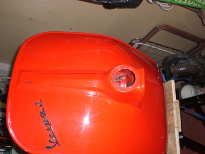

Allora, lo stemma piaggio su scudo era rettangolare (o quadrato come si voglia dire..) lo vedo sopratutto da come è sagomata proprio lo scudo.
Quindi abbiamo appurato che una prima serie, intanto sono già contento perchè almeno ho fatto un pò di chiarezza.

Allego foto scudo anteriore prima della sabbiature così è visibile dove andrebbe attaccato il logo.

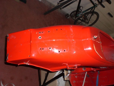

Inoltre allego foto del parafango posteriore, da notare la mitragliata di buchi, questo per verificare i buchi del faro posteriore. Ho visto su altro post che in teoria dovrebbero essere giusti i due più alti del passacavo, mentre quelli all'altezza dello stesso non vanno bene in quanto come ho scritto prima mi portano la guarnizione del faro sopra il posto dove andrebbe il portatarga.
Sbaglio?

Dunque, per i fori.. devi lasciare quelli più piccoli (per la scritta) e i tre allineati più in basso. Gli altri servivano a colare la pasta
Se osservi con attenzione dovresti essere comunque in grado di distinguere quelli praticati in fabbrica con appositi punzioni da quelli creati poi.
Il fatto che il fanale possa interferire con la targa non è molto significato, poichè il fanale stesso è manifestamente non originale; esistono buone riproduzioni, prodotte dalla "Grabor-Siem", una nuova azienda che si pone l'intento di riproporre la componentistica dei due marchi storici. Con quelli sia ha la certezza della conformità con gli originali, mentre le varie riproduzioni Bosatta o asiatiche - siano esse in plastica, in lamiera o in fusione - spesso presentano differenze macroscopiche.
Potresti fare qualche fotografia macro sulla targhetta dello scudo? E' verniciata, oppure è anodizzata? Anche quella posteriore è uguale? A parte quelle del 1965, tutte le Sprint conservate che ho visto riconducibili al biennio 1966-1967 avevano quelle stesse scritte ma in versione 'cromata'. Tuttavia è da sottolineare come il catalogo ricambi riporti le due alternative senza porre un discrimine come numero di telaio; per cui può essere che vi fossero alterne forniture, adottate senza continuità temporale.

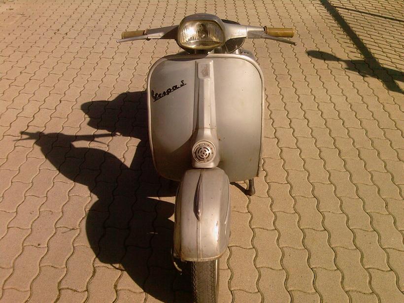

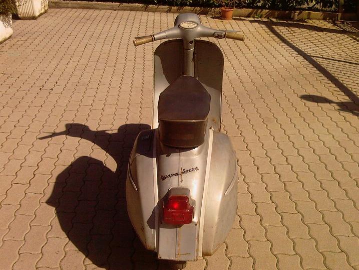

Questa è la Sprint che avevo io
VLB1T- 033XXX - da scooterhelp.com produzione 1966 -
Scritte Vespa S. anteriore / Vespa Sprint posteriore i n blu

Se ti serve ho un po' di documentazione.
Inserito il - 11/02/2012 : 08:39:44  Mostra Profilo  Visita l'Homepage di poeta  Clicca per vedere l'indirizzo MSN di poeta Invia a poeta un Messaggio Privato
Allora.... come pensavo, scritte blu i prima serie del 65-66....
danidani hai foto lato DX e SX così vediamo altri dettagli!
Tipo fregio ammo ecc... se hai foto del gommino freno sul pedale originale poi, dovrebbe essere a righe.
