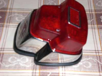

Buona sera a tutti, ringrazio per le numerose risposte e per tutte le info che mi state dando. Allego foto del fanalino posteriore la mia ha telaio VLB1T 04**** e quindi dovrebbe essere quello giusto, è anche manchiato Siem (sarà originale?) La sella sarà quella lunga biposto. Allego 2 foto della sabbiatura, da notare i numerosi buchi nella parte posteriore: il faro va nei 2 più bassi? ho provato a montarlo ed è a filo della targa. Direi quasi che va a rompere le scatole al portatarga.E' normale? Poi altro domandone il fondo su Vespa tecnica è grigio, ma ho letto nel forum di cui facci riferimento (il mio Guru) che è nocciola. Dove lo trovo scritto? (scusate l'ignoranza). Altra domanda: la parte interna delle pance va colorata solo con il fondo o del colore di cui farò la carrozzeria (Azzurro met. come dovrebbe essere). Grazie ancora.

Quanto al fanale posteriore in foto, è una replica vietnamita, e a vedere così direi che è pure quella in lamiera cromata. Non buono... Peraltro verifica il trasparente, se non li hanno cambiati mancano dell'inserto trasparente bianco per la luce targa. Comunque è vietnamita e lo dico con certezza, basta vedere l'opacità del trasparente e lo spessore del cornice del catadiottro, che peraltro ti risulterà essere in acciaio inox e non in alluminio come sull'originale Siem. Come dice giustamente Poeta la guarnizione va tassativamente grigia. |

Ho verificato ed effettivamente la Vespa è un '67!!!! Allora il faro posteriore è giusto (vedi foto sopra) e però le scritte come faccio a capire quali siano? Se cambiano nel '68 insieme con il logo (il mio è rettangolare) allora vanno bene quelle che effettivamente erano montate e andrebbero blu metallizzato, ma se invece cambiano nel '67 vanno cromate. Riuscite a darmi qualche dritta? Oppure dirmi dove posso trovare questi manuali piaggio che dicono effettivamente cosa era montato? Ringrazio comunque sempre tutti per le risposte!!!
