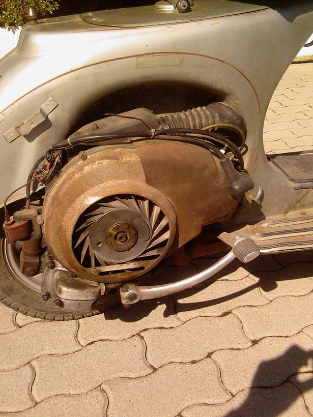

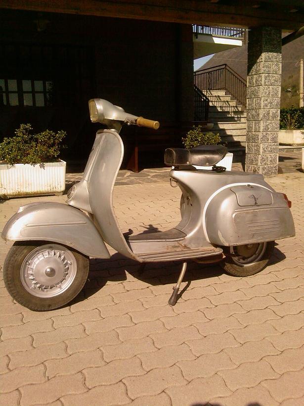

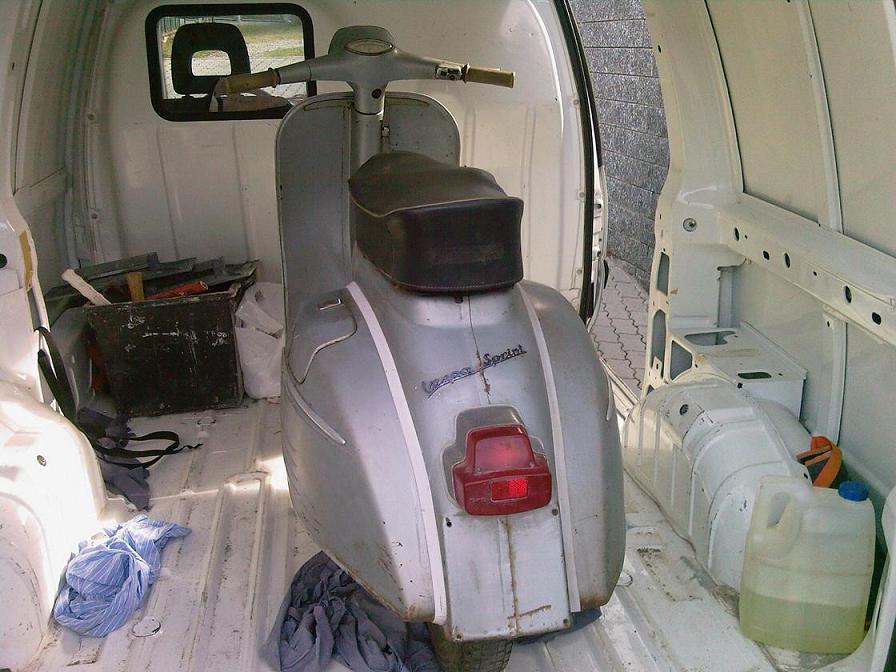

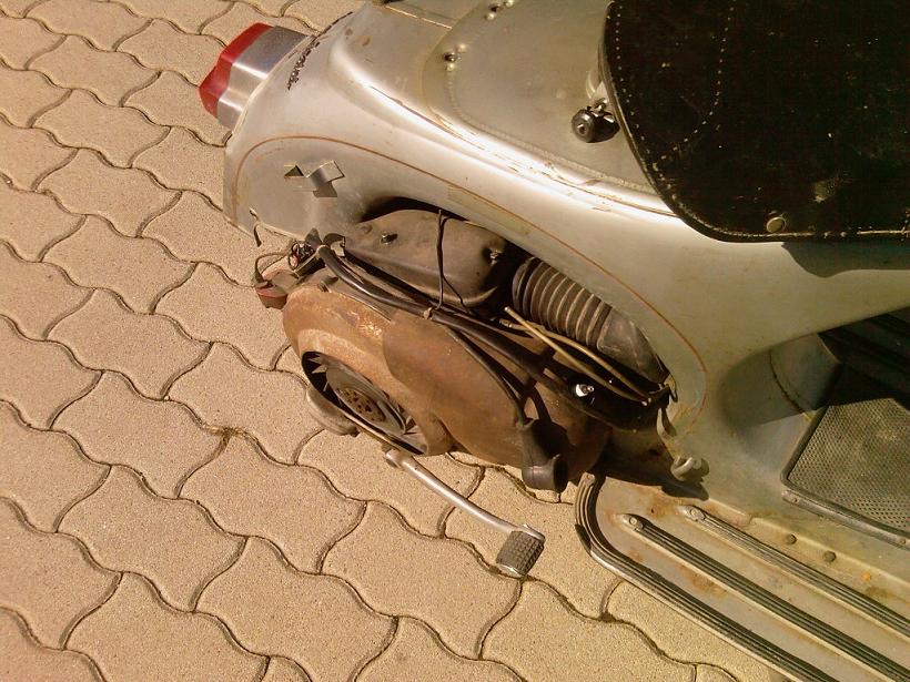

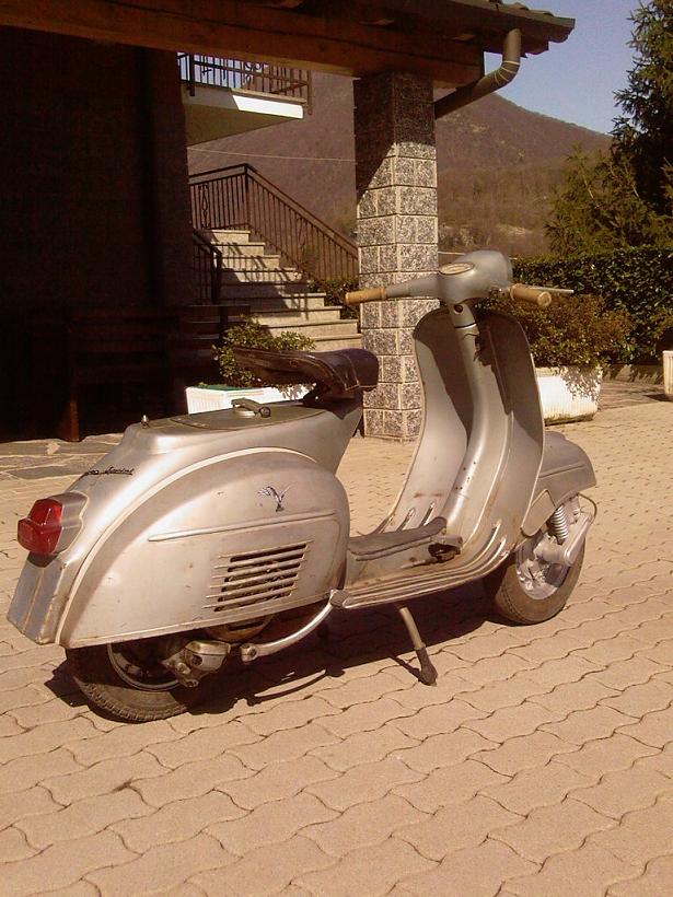

Quando l'avevo presa il gommino pedale freno era mancante..ecco le foto:
 94,61 KB
 98,01 KB
 107,31 KB
 74,41 KB
 113,63 KB
La sella singola è stata appoggiata soltanto come prova e non è nemmeno la sua, io l'ho ritirata che aveva la sella lunga.
 86,3 KB |

Gran bella vespa...
Marben.. la forcella ha molla standart e non lunga tipo GL, il biscotto è quello senza nervo... le scritte differenti rispèetto alle successive in cromo... un prima serie con tanto di sella tipo VNB ad anelli e non Gt... questo me lo spiego meno ma lo prendo per buono...
riepilogando
Sprint prima serie:
sospensione ant tipo GT (fessura di blocco sterzo stretta)
fregio mozzo liscio(aveva ragione marben)
scritte anodizzate blu scure differenti da quelle in cromo
sella mono con maniglia passante anelli (mod 1959-65)
Seconda serie
sella lunga senza serigrafia, nuove scritte.

uhm... la sella non mi quadra... quella andava bene fino al 1965... però quella non è del 1965, a giudicare dal fanale posteriore e dalla serratura del portaoggetti.... |

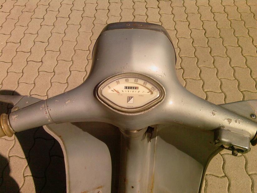

ah, già che siamo in tema (sperando di non andare toppo ot) qualcuno mi sa dare notizie certe a proposito del tachimetro? la scala è giusta a 100 kmh, questo è confermato... le tacche dei km però? grigie o blu?! chi mi svela l'arcano? |
Il mio aveva il vetro rotto edera un pezzo di ruggine, quindi sinceramente non saprei dirti... |

Comunque di scritte "cromate" vi sono due distinte opzioni, una successiva all'altra. La prima, arrivata nel 1966, in poche parole consiste nelle stesse scritte della prima serie (quelle blu), ma cromate. Ovvero "Vespa S." all'alteriore, e "Vespa Sprint" al posteriore. Poi col modello 1968 viene adottato il logo esagonale e vengono rivisitate le scritte: "Vespa" e "Sprint", su piani distinti, all'anteriore; "150 Sprint" al posteriore. A dirla tutta la targhetta "150 Sprint" l'avevano già in casa, impiegata nelle produzioni per l'estero, per le quali si rendeva necessaria la distinzione dalla "125 Sprint"... Ovvero il nome commerciale con cui la 125 GT era proposta oltreconfine.
La sella con la levetta comunque non è assolutamente originale.
Per il tachimetro, sulle Sprint ho sempre trovato tacche, numeri e scritte in grigio, anche su strumenti non alterati dal sole. Quegli stessi strumenti col logo Piaggio metà grigio e metà panna. Sulla Sprint inoltre la cassa è già in zama, non in lamiera stampata, col portalampada in plastica. Da fuori si distinguono per l'assenza dei centraggi per il quadrante inferiore; quelli col fondo di lamiera, invece, di norma hanno anche i due centraggi sopra alla finistra dell'odometro.
Nella Sprint conservata in foto, oltre al clacson di fantasia il fanale ha il trasparente non originale, è un Cossato con catadiottro Catalux senza cornicetta. E' assai probabile che abbiano cambiato anche il corpo, i trasparenti Cossato calzano male sui Siem. |
