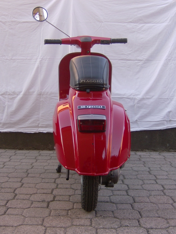

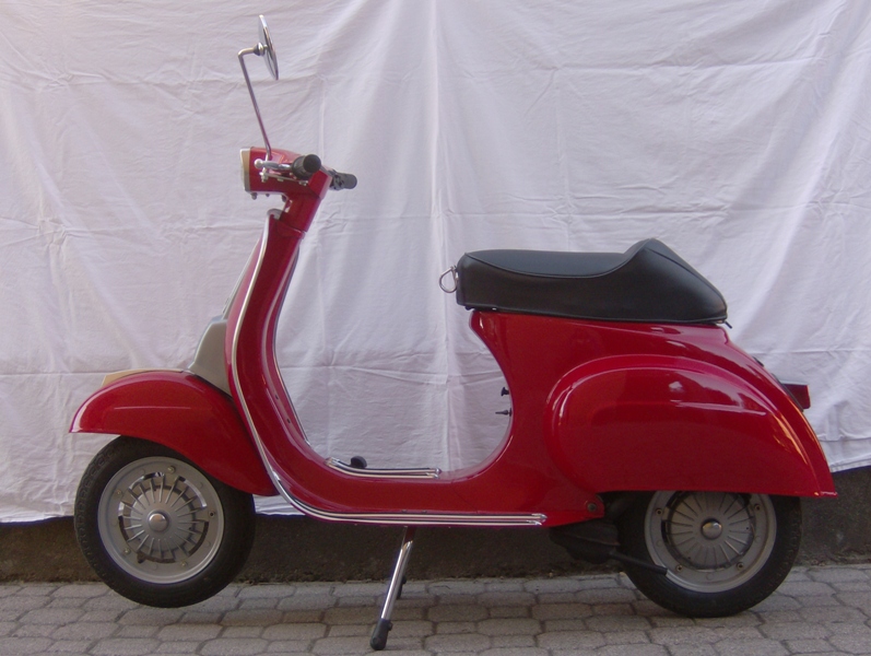

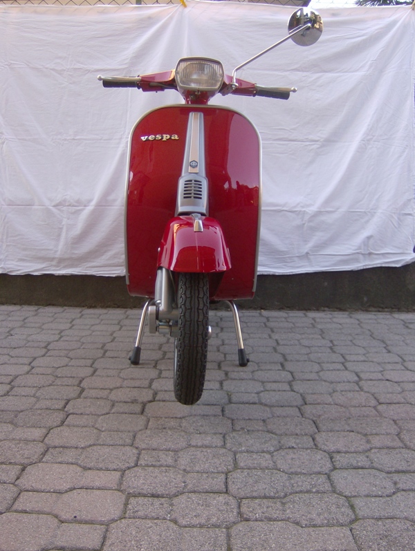

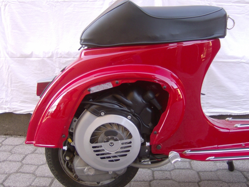

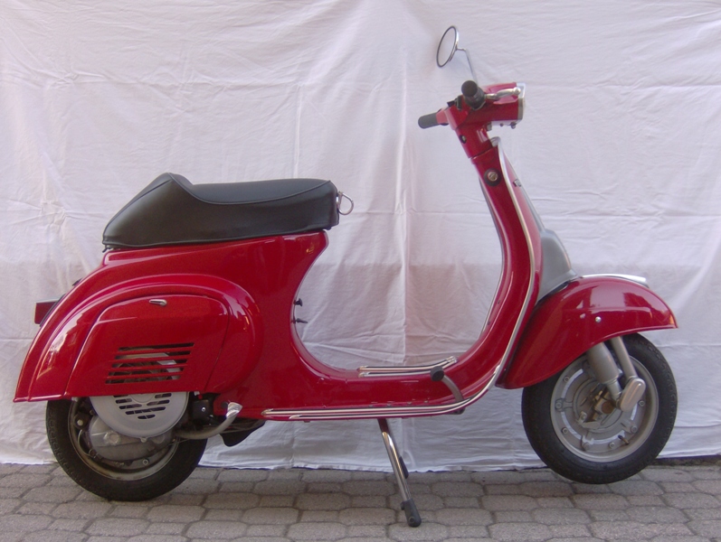

Finalmente ho trovato un pò di tempo per qualche foto da inviare per il registro storico.
Cmq la mia vespina già l'avete vista crescere.......qualcuno l'ha vista anche finita.....Non è perfetta, ma è bellissima
Ecco qualche foto per chi gli è sfuggita...foto inedite!
232,73 KB
231,13 KB
242,31 KB
222,35 KB
264,17 KB
Poi ci sono le altre 2 foto (n° di motore e di telaio).

Ciao,
e' veramente bellissima! Complimenti
Io farei la marma virato...
per il resto e' Perfetta e curata!
Simone
Inserito il - 28/12/2011 : 13:50:07  Mostra Profilo Invia a sanrem un Messaggio Privato
La sella e la targhetta posteriore e il cavo di massa colegato al copriventola non mi piacciono !!
Per il resto molto bella !!! Auguri !

Bellissima
Hai i pezzetti di plastica dove si attacca lo sportellino (quelli bianchi a fungo) al contrario
P.S.: visto che abitiamo vicini possiamo vederci per qualche giro
Inserito il - 28/12/2011 : 14:52:32  Mostra Profilo Invia a djgonz un Messaggio Privato
Molto bella. Ma che rosso è

in effetti ha qualche imprecisione, però è la prima vespa che restauriamo.....
...almeno è stata salvata da un brutto destino! Al massimo posso riparare a molte cose.....non adesso però
Dite che le foto andranno bene?
o fanno storie!? altrimenti domani ne faccio altre........
Inserito il - 28/12/2011 : 17:29:00  Mostra Profilo  Visita l'Homepage di poeta  Clicca per vedere l'indirizzo MSN di poeta Invia a poeta un Messaggio Privato
Il rosso non convince... dato che è modello dal 78 al 1982 dovrebbe montare il solo rosso arancio PIA 2/1
che è di molto più chiaro...
secondo me non passa, ma speriamo bene...
a mio dire quel bordò (sembra più scuro addirittura del rosso federale accidenti) non è originale...
inguardabili anche le gomme, ma in vero nel complesso il vespino è bello.
