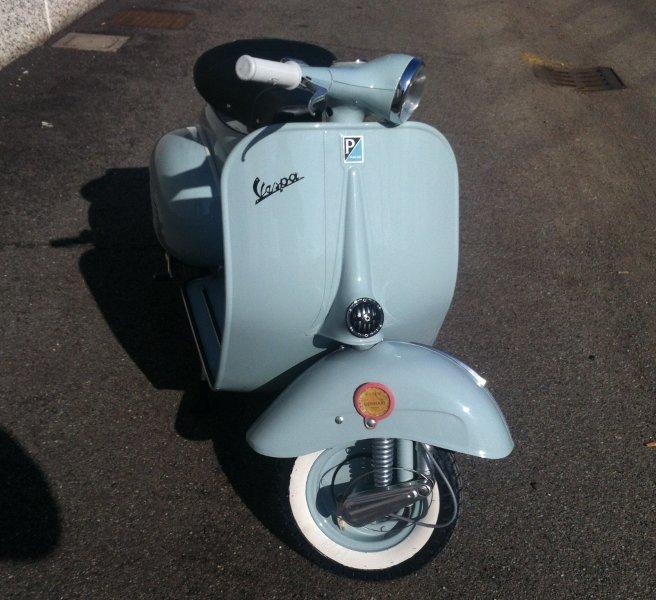

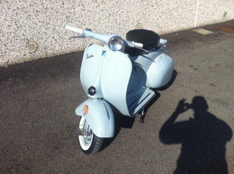

Ciao a tutti ragazzi !! ... ecco le foto della mia signora .. è una vespa 125 VNB1T del '59 ... completamente reastaurata sia di meccanica che di carrozzeria. ... era radiata e sto aspettando i documenti per la reimmatricolazione!! .. comunque gia provata per qualche piccola gita !! ;)))) .. ciao a tutti !!!

molto bella!! magari taglia un pezzo di filo del freno anteriore
l'unico appunto da fare riguarda il colore della sella...ora è nera giusto? andrebbe fatta color alluminio
il parafango è di quelli nuovi ma vabbè
complimenti!!

ah e la guarnizione del serbatoio andrebbe in sughero, mi sembra che ce ne sia una in gomma...o sbaglio? non si vede tanto bene.... ma comunque sono piccolezze

grazie mille !! ... si ancora va rivista in qualche dettaglio ...il parafango anteriore ho dovuto prenderlo per forza nuovo( il suo era addirrittura tagliato!!) e in effetti non centrava quasi nulla con quello originale!!.. ( bordo e forma leggermente diversi!! ) ma appena me ne capita uno migliore lo sostituisco !!

Devo farti i miei complimenti.
Ma essendo anch'io felice possessore di una VNB1, mi permetto di farti qualche appunto.
Il coperchio devioluci va in tinta con la carrozzeria, la pedivella di accensione non è la sua.
(senza gommino e zigrinata)
Comunque sono inezie, e come detto prima, è molto bella.

la sella non è nera ma verdone scuro !! ... quella l'ho fatta fare apposta ( mi è anche costata parecchio !!)

si lo so .. devio e anche coprimozzo in tinta ... non sapevo invece dell'adesivo rodaggio .. convinto fosse il suo !!

sughero !! ... sia quella del serbatoio che quella del tappo!

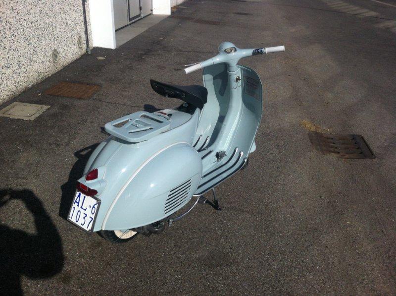

ora ho montato anche il portaruota post. con il sellino per il secondo passeggiero ... ma secondo me perde un pò la " linea" e tra l'altro con il motore acceso al minimo la ruota vibra un sacco quasi sembra cadere!! ...... vorrei quindi levare il portaruote dietro e metterla davanti.... chi mi sa indicare il suo portaruota originale anteriore per quersto modello ??? ... ho avuto risposte sempre diverse !!
Inserito il - 13/11/2012 : 17:33:54  Mostra Profilo Invia a bocia un Messaggio Privato
Mi dispiace darti un'altra delusione, ma la sella va blu-scuro (forse Alevespa50 voleva dire il telaio sella che dev'essere alluminio, come mi sembra che sia)
Anch'io ho il portaruota posteriore, e ti assicuro che non vibra per niente. Sei sicuro di averlo attaccato bene?

la tua signora è gemella della mia, solo dopo la cura
per il portaruota a retro scudo, impazzirai per trovarne uno originale (io non metterei mai una replica), e girerai per mercatini.
A Imola ne avevo visto più di uno...
comunque per farti un'idea di come deve essere, scorri il post della mia a cui metterò le mani fra un bel pò di tempo.....

e no !! ... qua ti devo contraddire !! ... anche io pensavo andasse blu ... ma dopo un'attenta ricerca ed avere interpellato uno dei migliori ricostruttori di selle( www.trezzidante.com ) ho scoperto qual'è la sua originale !! ... VERDONE SCURO SCURO ( si nota solo alla luce del sole la tonalità verde ... se no sembra nera !! ).... FIDATI !!(
