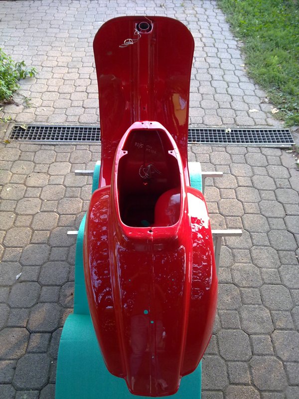

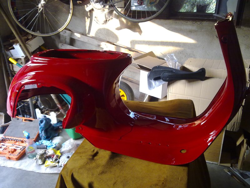

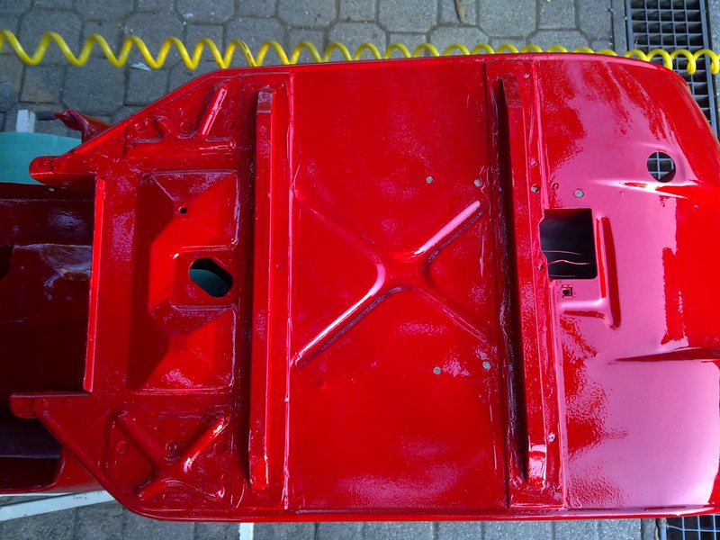

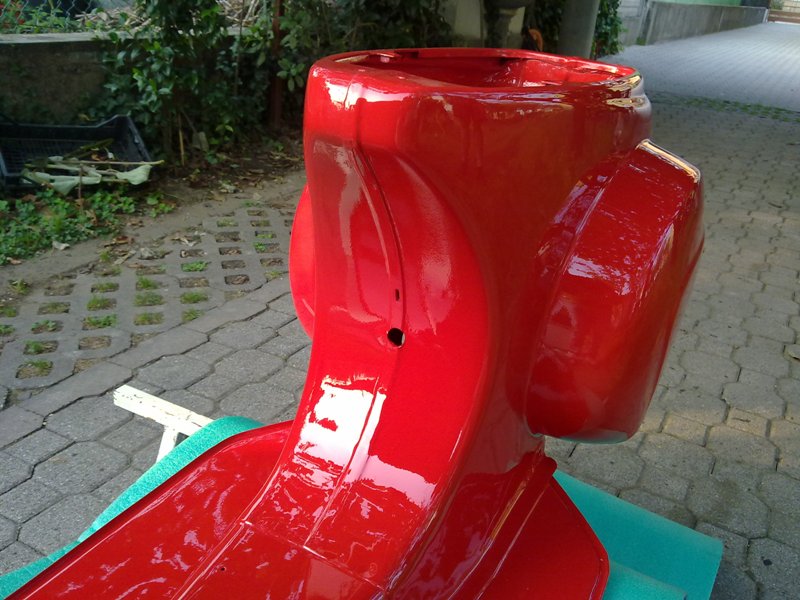

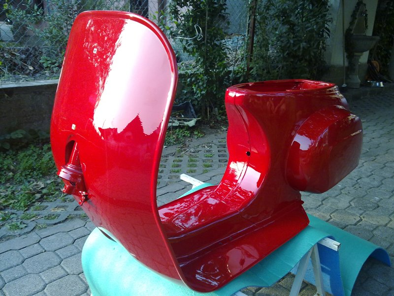

                       Inserito il - 26/09/2011 :  19:07:00

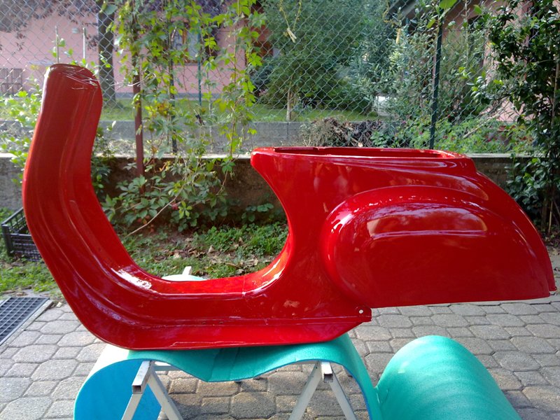

                       Ma adesso la vespa e' verniciata ed i fori non li ho fatti! Spero nn sia cosi' grave........... Ecco un video del motore su "BANCO PROVA"  http://www.youtube.com/watch?v=sO_GMTfATHA
  Ecco come si presenta adesso:tutta un altra musica!

                       Inserito il - 26/09/2011 :  19:25:35
                       bellissimo il colore  |

                       Inserito il - 26/09/2011 :  20:21:36
                       I fori cavolo!
  AUGURI.... per le forature, il KIT pedana della CIF è di ottima qualità ed ha i ribattini giusti, nel particolare le testine di alluminio hanno ribattini da 3,5 grandi mentre i ribattini sulle liste sono più piccoli e di diametro 3mm, usa punte al cobalto da 3,5 e da 3mm, come riferimento per i fori devi copiare un'altra vespa o fai casino... certo che forare ora sarà davvero dura.
  Ricordati che per metterli s enon hai l'apposita macchinetta, devi tagliarli un pò con la tronchesina sotto dopo averli infilati e spinti per bene, spingili con la punta di un martello medio e ribattili sotto con un martello più piccolino.... ricordati che la testina davanti delle liste più esterne si sovrappone al bordoscudo ed il ribattino lo atravarsa esattamete al centro, è insomma passante sia sulla testina di alluminio di chiusura della lista che sul bordo scudo, cioè ha la funzione di fissare la testina e fare da chiusura al bordoscudo. |

                       Inserito il - 26/09/2011 :  20:36:56
                       Anch'io ti do un piccolo consiglio , quando metti i ribattini dei puntali fine listello , come contraccolpo utilizza un martello di gomma altrimenti righi il ribattino sulla testa... Il ribattino taglialo a 3mm dalla lamiera non di più altrimenti si ammucchia troppo e diventa uno schifo... |

                       Inserito il - 26/09/2011 :  20:57:40
                       Un consiglio che ti do' io invece e' questo: quando vai a montare le strisce e le appoggerai allo scudo/pedana per i riferimenti dei fori, RICORDATI di proteggere la zona con del nasto da mascheratura, le strisce e' facile che muovendosi ti rigano la vernice........ Tira una bella striscia di nastro largo quanto basta per lavorare in sicurezza, segna e fora e poi togli il nastro. Ricordati di dare una ripassata ai fori con il fondo prima di montare le strisce!!!

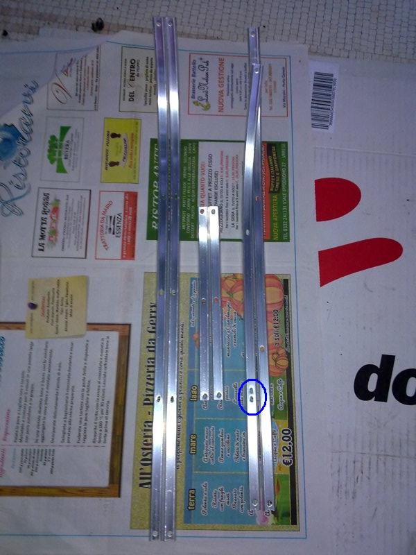

                       Inserito il - 27/09/2011 :  19:37:40

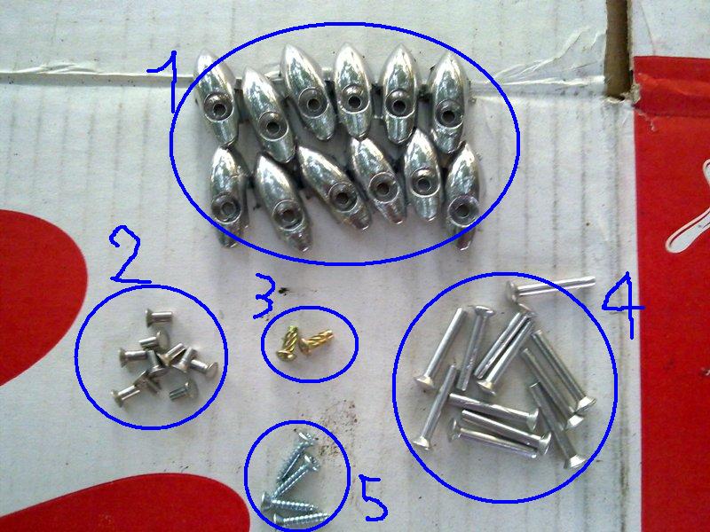

                       Ecco qui: mi spiegate bene a cosa servono tutti? e perchè una striscia e' piu' corta e con due fori vicini? ed e' pure storta!

                       Inserito il - 27/09/2011 :  20:19:23
                       le due più corte vanno nella pedana dalla parte del freno, se la guardu è più corta rispetto all' altra perche deve fare spazio alla pedivella!
  4 sono i ribattini da mettere nelle teste delle striscie! 5 sono le viti da mettere nelle teste delle due striscie del tunnel! 3 sono dei ribattini a pressione da mettere al centro nelle striscie del tunnel! 2 sono i ribatini da mettere nei buchi centrali delle striscie della pedana!
  per la striscia si sarà storta nel pacco!!raddrizzala! per i due buchi,bho! |
                 CRAZY-BULLDOG
                Città: Casale Litta
                 168 Messaggi  |
                       Inserito il - 27/09/2011 :  20:54:56
                       Aspetta, le due piu' lunghe che sono uguali tra loro sono le strisce INTERNE una a destra e l'altra sinistra. Poi quella un po' piu' corta di quelle due va ESTERNA a sinistra mentre la piu' corta e' l' ESTERNA destra. Le due piccole vanno in mezzo sopra  tunnel. Destra e sinistra guardando la vespa da dietro. Il resto come dice Jonny. |
