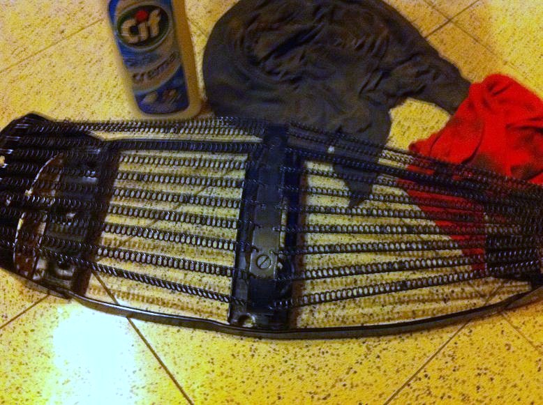

ottimo!!!! :) allora me le segno in lista!!! si si sono loro!!!

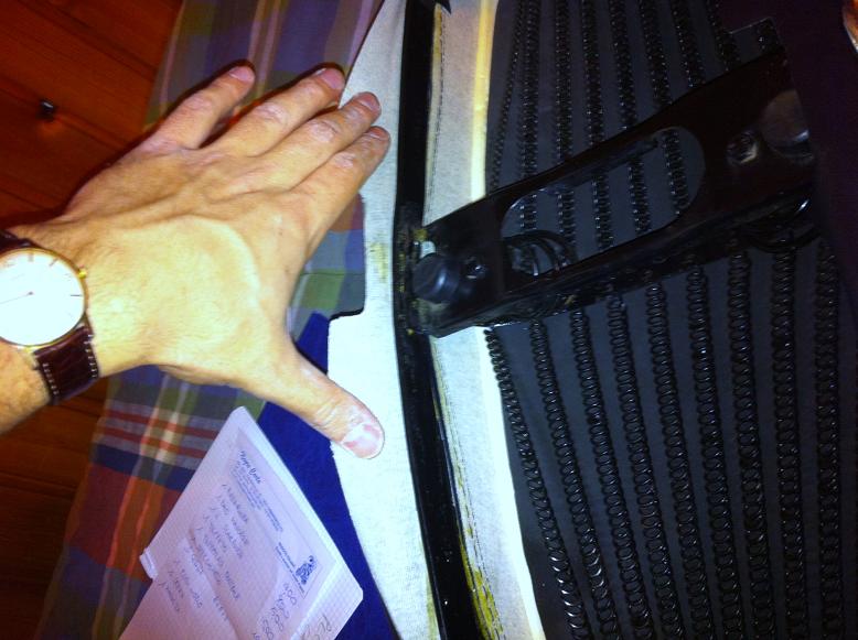

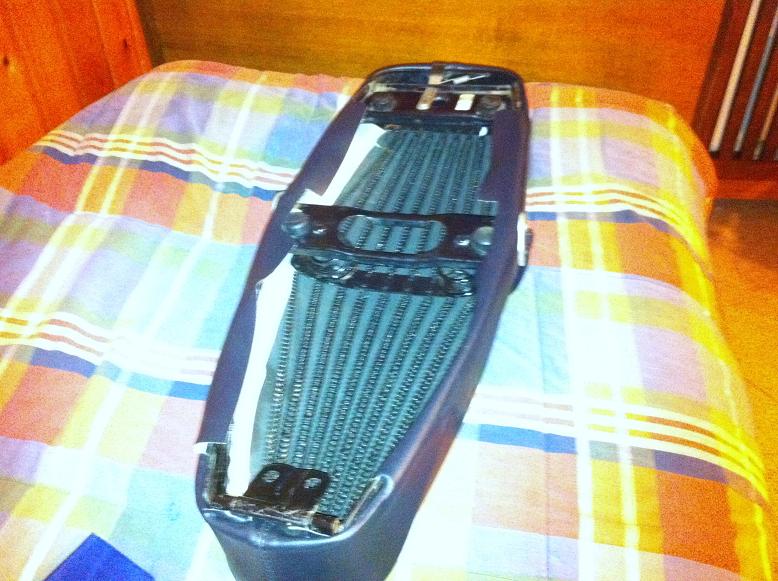

eccomi a meta dell'opera... ora mi impegno per mettere lattice e fodera... ho salvato il materiale nera (sembra gomma) che sta tra il lattice e le molle, la ragazza dello stand non me l'ha dato pero mi sa che serve come protezione per il lattice... mezz'pretta e vi posto la foto finita!!! :)

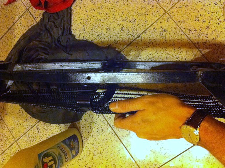

ah la ruggine è venuta via alla grande col cif!!!! <3cif<3!!!
edit, letto ora poeta, abbiamo sritto insieme! porca miseria speriamo di no!! :( provo il montaggio e arrivo!!!

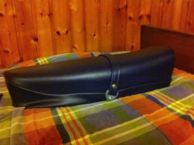

eccomiiii!!!! ragazzi perfetta!!!! :) dopo 3 ore di lavoro finalmente l'ho messa!!!!! :D
la cosiglio a tutti perche da una gran soddisfazione una volta montata!!!
dunque... ho messo quel foglio di gomma nera (ricavato dalla vecchia sella) tra le molle e il lattice usando del bostik per fissarli. qualche minuto di attesa e poi ho messo il tutto sul telaio... per qualche istante ho temuto per la non riuscita... effettivamente le parole di poeta mi avevano spaventato!!! :) poi grazie all'aiuto di mia mamma (che sentendo un intero rosario di imprecazioni è venuta a vedere) siamo riusciti a far combaciare e far calzare a pennello la nuova 'pelle' della sella!!!! non bisogna arrendersi perche si fa una fatica bestiale!!! una volta 'calzata' ho fatto i buchi sulla plastica interna e fatto passare le vitidella maniglia!!! ora mi manca la scritta piaggio sul retro ma ho l'adesivo da pitturare, mi hanno detto di usare una vernice bianca da teloni che rimane piu elastica oppure un uniposca bianco... l'uniposca non mi ispira molto.. domani vado alla ricerca del colorante per teloni...
ora devo rigirare la pelle in esubero fissarla con un po di bostik al telaio e mettere le 12 puntine di fissaggio... ne è valsa la pena.. comprarla nuova non mi avrebbe dato le stesse soddisfazioni!!!!!!!! :)

Non stare ad incollarla al telaio. Non serve. Rischi solo che la colla rovini il materiale della copertura.
Ho restaurato molte selle, mai messo colla... e in origine mica c'era!

esatto si ferma solo con le clip in dotazione

la scritta?
la coperura è quella giusta.

La scritta è meglio verniciarla a spruzzo, anche a bomboletta. A pennello viene uno strato troppo spesso e c'è il serio rischio che la vernice s'insinui nelle venature della similpelle, creando numerose sbavature. Meglio verniciare a spruzzo, molto fumosi e a più riprese, così non si rischia che la vernice si sfogli a scaglie non appena la copertura viene un poco sollecitata.
Inserito il - 21/02/2012 : 20:53:15  Mostra Profilo  Visita l'Homepage di poeta  Clicca per vedere l'indirizzo MSN di poeta Invia a poeta un Messaggio Privato
ammorbidisci la pelle con un pò di solvente (aderisce meglio la vernice), spruzza distante e leggero per le prime tre mani... così non coli... come dice Marben.

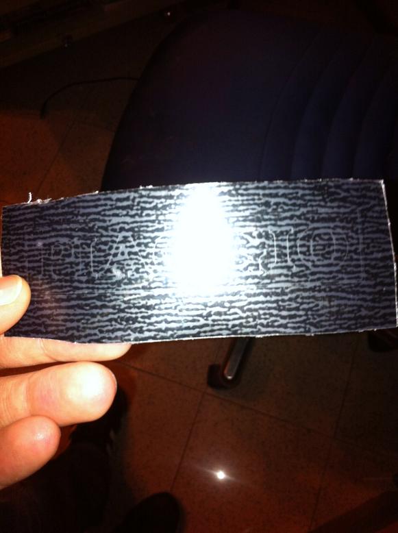

ecco il cliche che mi hanno dato... l'ho confrontato con la scritta della veccha sella e come misura ci siamo.. unica differenza la scritta piaggio è incorniciata da un rettangolo ma sinceramente non mi sembra che ci debba essere.. anzi..
58,66 KB
cmq non ho trovato il colorante per teloni.. :( domani faccio come mi avete detto!!! :) solvente e tre mani.. spruzzare da 30 cm puo andare bene?
Marben
Marben
Città: Robecco sul Naviglio
474 Messaggi
Inserito il - 22/02/2012 : 18:36:54  Mostra Profilo  Visita l'Homepage di Marben Invia a Marben un Messaggio Privato
Così ad occhio ti dico che la scritta non è granchè, l'originale è più bassa e la puoi confrontare col diffuso font per PC denominato "Primavera.ttf". Queste sono ottenute da un altro font simile ma generico.
Ovviamente devi mascherare il rettangolo, che non era previsto sulla sella ET3 (ma lo era su quelle delle 50, delle 125 Primavera, delle SV-TS-GTR, delle Rally).
Col solvente devi stare molto attento, e interponi uno strato asciutto a quello inumidito (non intriso!) di solvente. Una cosa davvero minima, insomma: il materiale è assai delicato e basta poco per lasciare aloni.
L'ecopelle non va ammorbidita, più semplicemente va sgrassata per evitare sorprese stendendo il velo di vernice bianca.

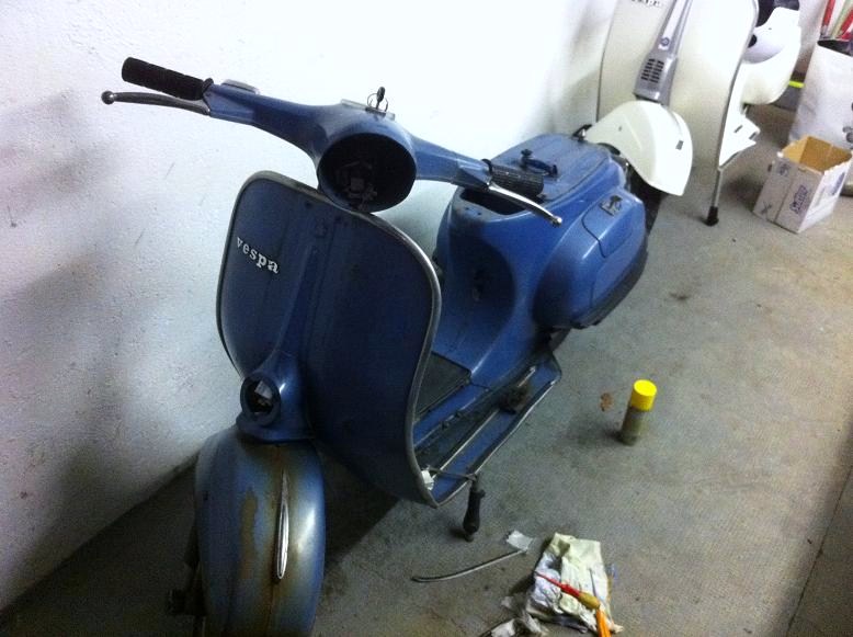

stato di avanzamento dei lavori..
100,28 KB
faro ante e post, contakm, clacson e sella ormai sono andati! rimessi tutti belli in ordine! sono incorso pero in 2 piccoli problemini..
1) una vite della pedana non si riesce a svitareè in una pessima condizione e non riesco neanche con una pinza.. :( consigli?

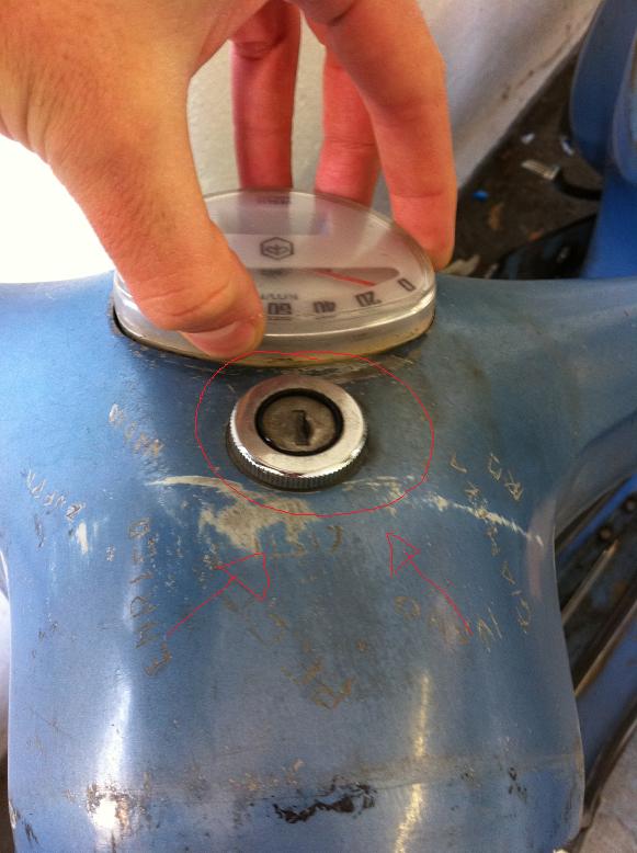

2) questo maledetto
66,23 KB
non vuole proprio venire via.. piu che altro ho tanta paura di rovinarlo.. aiuto!!!

per la vite della pedana:
prendi trapano e con una punta da ferro adeguata elimini la testa della vite, cercando di non rovinare il listello, poi togli il listello e la parte restante della vite la acchiappi con le pinze e sviti!!( prima metti un pò di svitol!!
per la ghiera dello sterzo:
la copri per bene con un panno bello grosso ( soppratutto nei lati)
e con una pinza a pappagallo, pian piano gira a svitare senza stringere a morte così con il panno di mezzo non lo rovini!! metti sempre un pò di svitol prima!!
