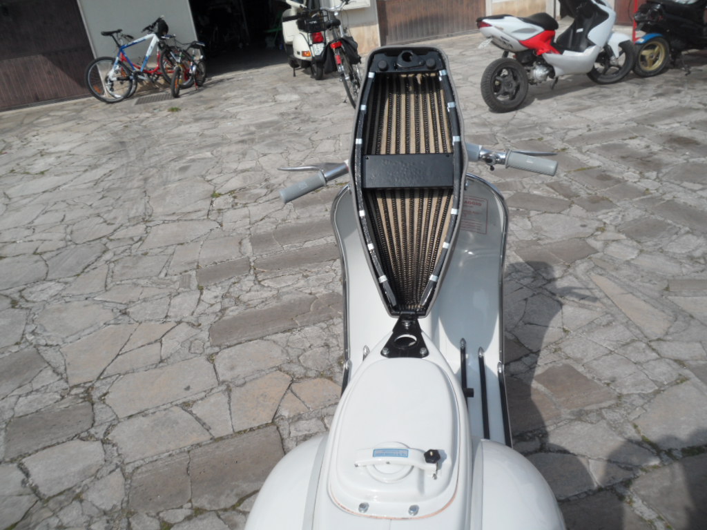

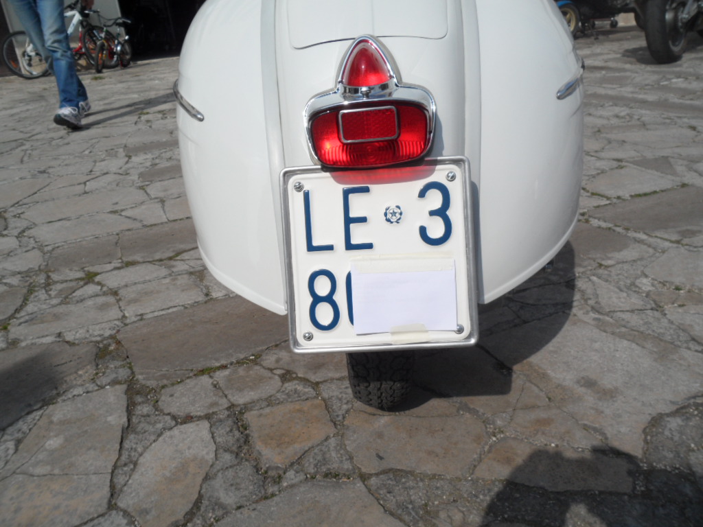

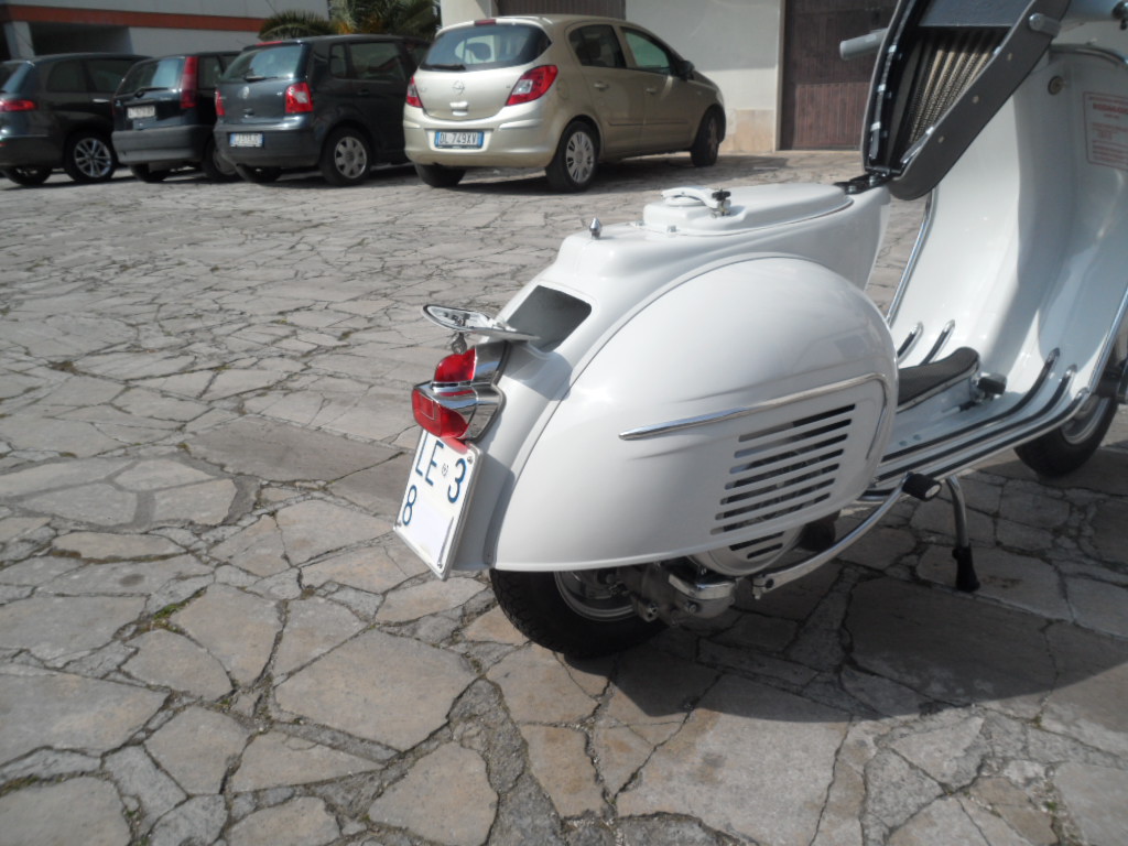

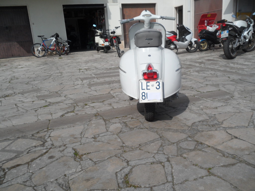

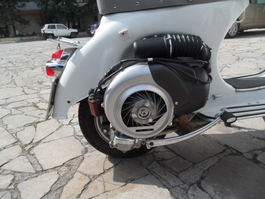

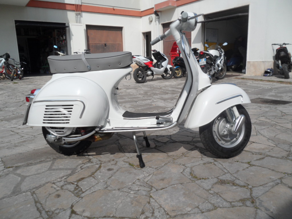

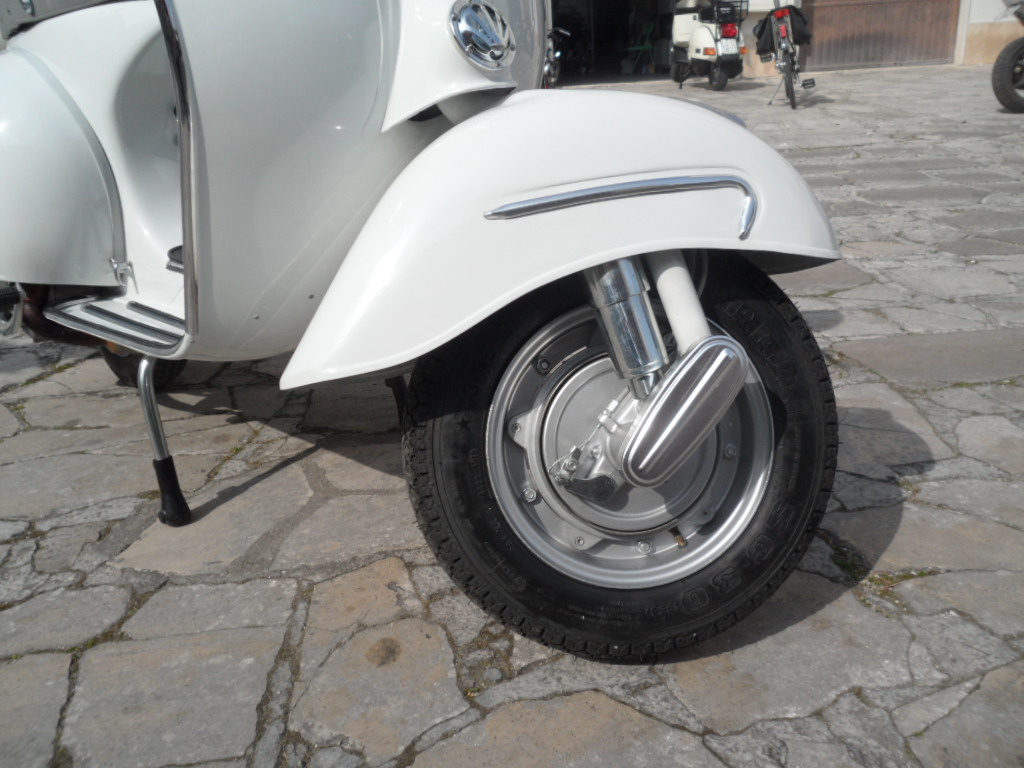

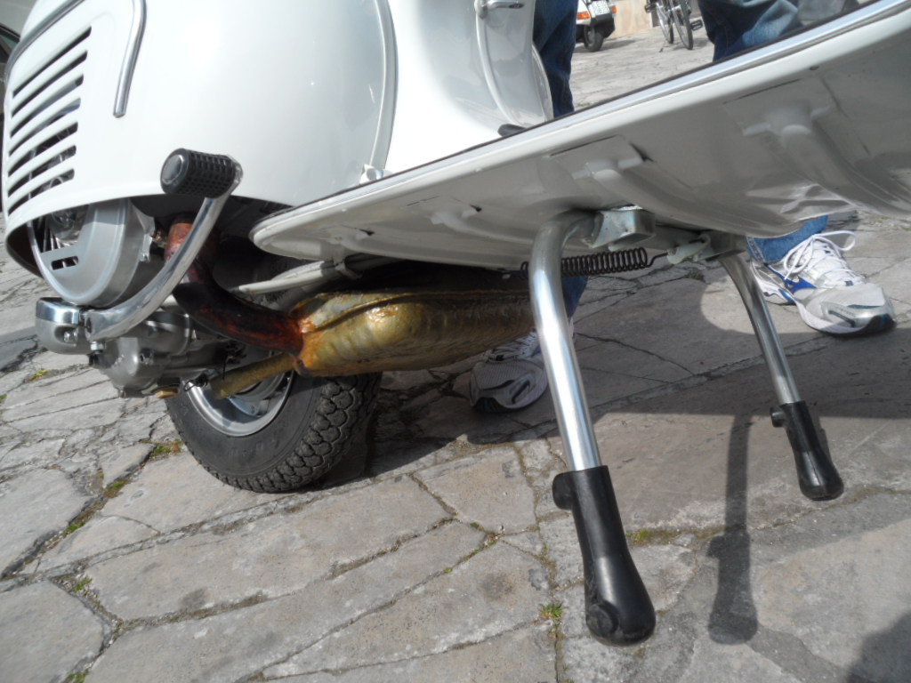

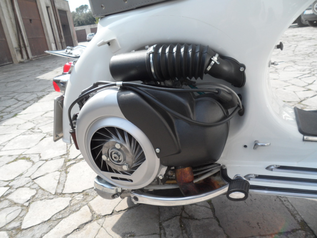

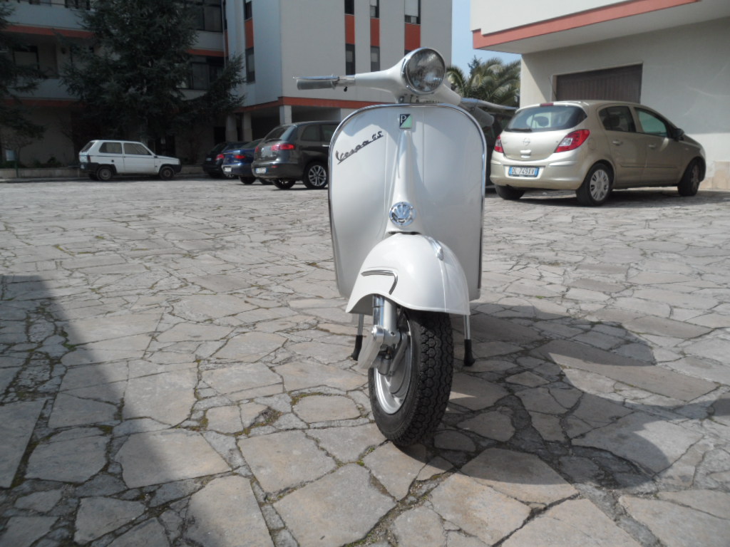

ho appena finito di montare tutto,dopo un anno è finita(forse),se ho fatto qualche errore rimediabile ditemelo che correggo;ho recuperato tutto quello che era possibile,per il resto ho cercato di prendere ricambi il piu' vicino possibile all'originale.La sella grigia è forse un po' piu' scura,ma è quella del ricambista di Perugia penso il migliore per le selle,le scarpette e manopole da Vespavintage come suggerisce Poeta,la targa era semidistrutta e l'ha restaurata un mio amico con risultati,a mio parere,strepitosi;le chiavi del bloccasterzo non c'erano e un mio amico,incredibilmente per me,visto che di mestiere fa il direttore di banca,l'ha aperto,sono saltati fuori otto cilindretti e quattro molle piccolissimi e con la limetta su una chiave nuova l'ha rifatta e funziona perfettamente.Per le zincature c'è una ditta che le fa bene a condizione di portargli i pezzi preparati,nel senso carteggiati perfettamente e questo devo farlo da me perchè nessuno è disposto a fare questo lavoro fastidioso cosi' come le parti da lucidare a specchio perchè ho una lucidatrice con le varie paste,ma prima bisogna carteggiare a mano.La marmitta è la prima volta che cerco di farla,seguendo le vostre indicazioni,virato oro e mi piace cosi'.Ora metto le foto spero che vi piaccia e un saluto a tutti voi

stupenda davvero l'unica cosa è l'ammo posteriore, che andrebbe sverniciato e passato con un panno con su della vernice color rame
la marmitta l'hai comprata già così? se si dove?

Gommini originali cavalletto, chiavi originali? ottima la scelta dei copertoni, il BIACCA max Meyer continua ad essere troppo chiaro, ma vabbè sono così tutte le GS 160 come da registro e vespatecnica d'altronde, ottima la qualità della sella e l'allestimento del motore, è curata fin nel più minimo dettaglio, la marma in virato oro fà la sua porca figura, i cerchioni a sottilizzare sono originali? Il montaggio targa farà scuola....
la VSC più bella del creato senza dubbio!
merita targa del registro storico in 1^ categoria oltre alla solita FMI... la merita tutta....

Molto bella, complimenti!
Ma il bordoscudo non è l'Ulma di acciaio inox, vero?
Vedi anche se riesci a rimediare dei fregi originali usati da risistemare.

Allora,l'ammo posteriore forse non si vede bene dalle foto è fosfatato sia molla sia corpo,la marmitta è la sua originale,l'ho sabbiata,spazzolata e poi coppale per legno greve come ho imparato da voi,i cerchioni sono quelli suoi originali simmetrici che c'erano ed ho zincato anche i dadi da 8 chiave 14 che c'erano,il bordoscudo l'ho preso nuovo da Scootervinxxxx come i fregi cofani e parafango perchè erano irrecuperabili.Dimenticavo di dirvi che la chiave bloccasterzo è una volgare Silca che però funziona,appena ne trovo una originale vergine la ricopio ora facilmente
Inserito il - 04/03/2012 : 19:03:54  Mostra Profilo Invia a n/a (ex wyatt) un Messaggio Privato
il bordo non è niente male! solitamente quelli rifatti calzano male e fanno sembrare quadrato lo scudo della vespa

Spettacolare !! Molto bella !!! , ma devo essere sincero non mi piace tantissimo il risultato della marma virata , mi sembra un po pasticciata !

Bella... veramente BELLA, ma quoto Sanrem sul "virato" della marmitta....una vespa così merita sicuramente di meglio....
