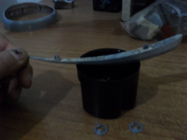

ieri ho smontato la crestina.Vi volevo chiedere se la devo lucidare e dove trovo le clips nuove per poterla rimontare?

ludidala.
le clips io le ho trovate dal p4scoli.

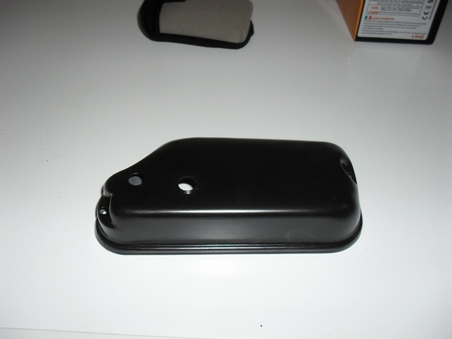

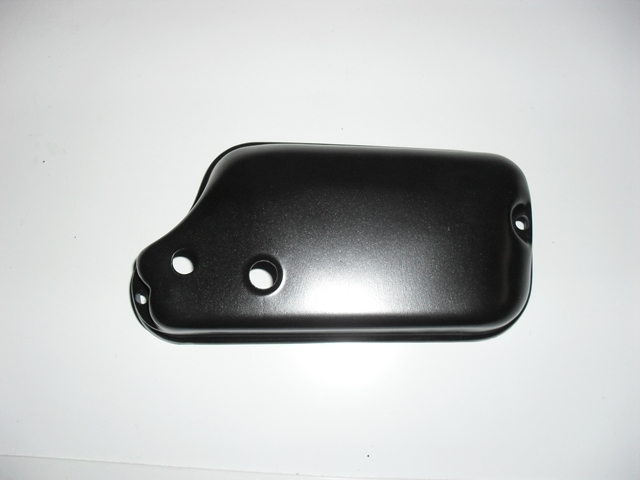

che te ne sembra del cupolino del carburatore?
l'ho fatto nero opaco.

si può andare bene anche se in origine era nero raggrizzante..
l'interno devi farlo verde pisello.
