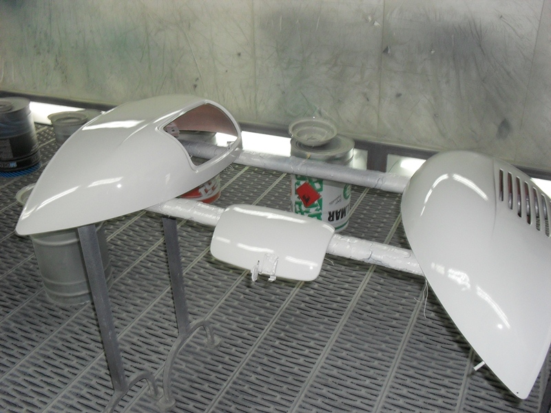

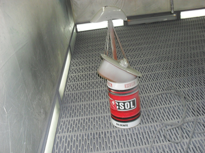

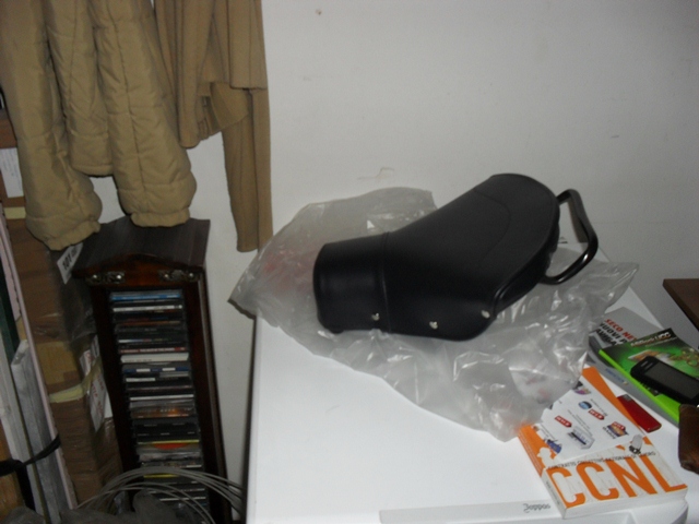

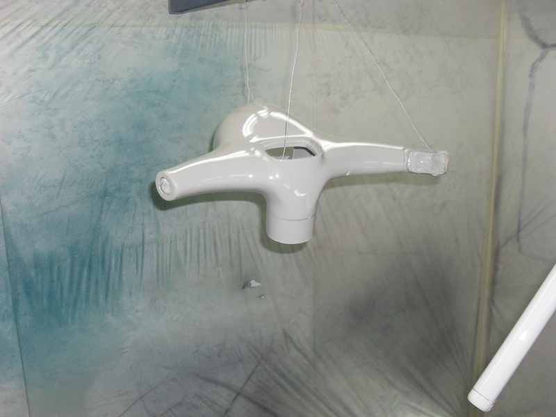

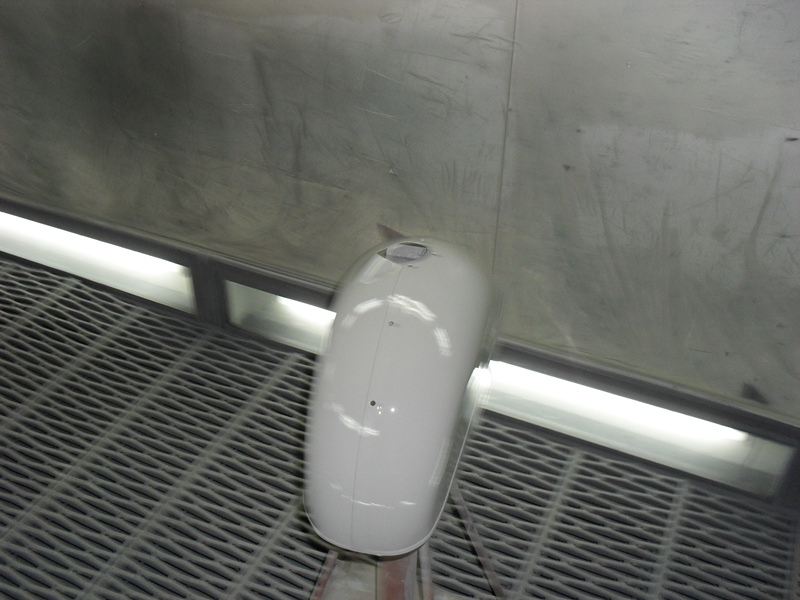

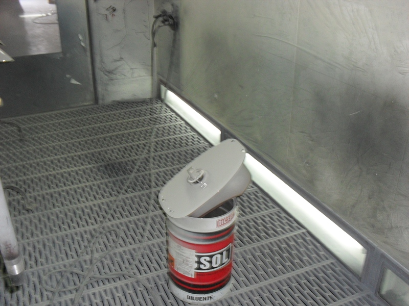

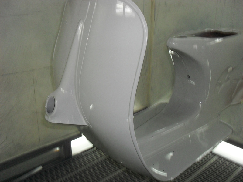

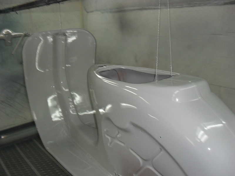

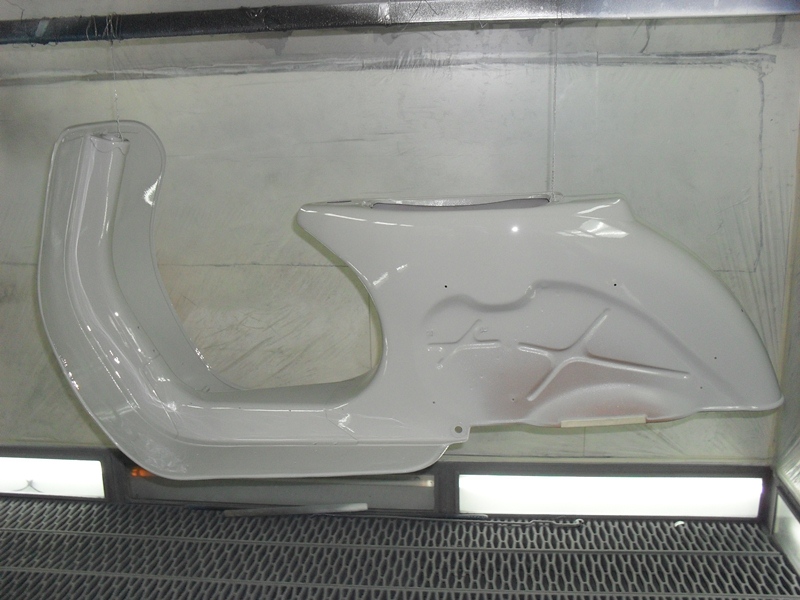

che ve ne sembra di questa signorina?
244,48 KB
260,74 KB
239,95 KB
215,01 KB
198,32 KB
180,74 KB
212,92 KB
212,01 KB
Inserito il - 21/01/2012 : 19:23:38  Mostra Profilo Invia a XXX VESPA XXX un Messaggio Privato
benissimo

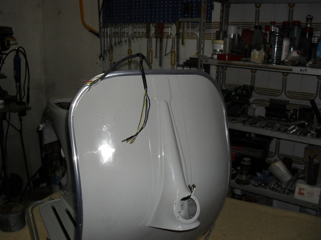

scusate.....qualcuno di voi ha qualche metodo alternativo alla bordoscudatrice per montare lo scudo di alluminio?
spider.prime
spider2
Regione: Liguria
Città: genova
492 Messaggi
Inserito il - 01/02/2012 : 00:26:06  Mostra Profilo Invia a spider.prime un Messaggio Privato
penso di no l'unico rimedio è la bordo scudatrice e come ti dicevo non è cosa semplice mettere un bordo scudo omogeneo e senza rovinare nulla
ci vuole un po di pratica....
in teoria si puo anche creare l'utensile per mettere il bordo scudo con una fresatrice e un tornio sei al buon passo
http://www.motoricambisoviero.it/catalogo/__Attrezzo_Montaggio_Bordo_Scudo_Alluminio_Vespa__
http://www.officinaton4zzo.it/Attrezzi-ATTREZZO-MONTAGGIO-BORDO-SCUDO.1.15.5.gp.89.-1.uw.aspx
cene sono tanti tipi..io ne avevo comprata una che ho messo da parte per ogni restauro che farò...
la tecnica che uso è questa
faccio passare all'interno del bordo scudo in alluminio la gommina sottile per allargarlo un pelino in modo da non rigare la vernice...poi raggiunta la posizione giusta fermo momentaneamente con dello spago il bordo scudo in posizione
e comincio a sagomarlo...
non devi stringere tutto in una volta
devi stringere piano piano senza esagerare
omogeneamente dall'alto verso il basso...
quando ti sembra fisso e sagomato bene fermati e controlla che tutto sia nel verso giusto
quando lo hai finito di fissare passa della carta vetro sottile tipo 800 e 1000 ad acqua e poi lucidalo con pasta abrasiva e polisc
luccicherà come non mai

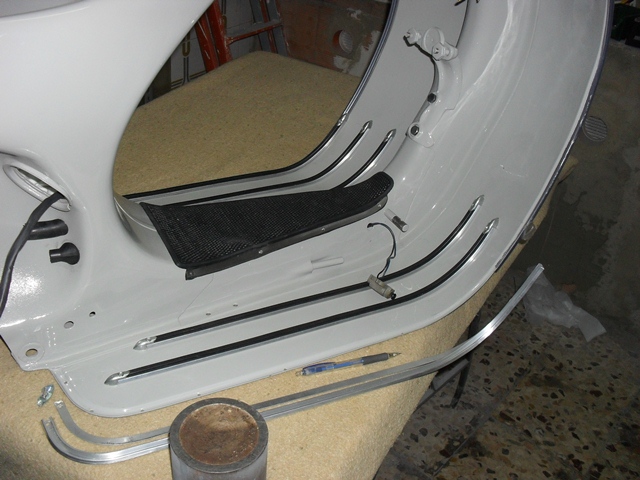

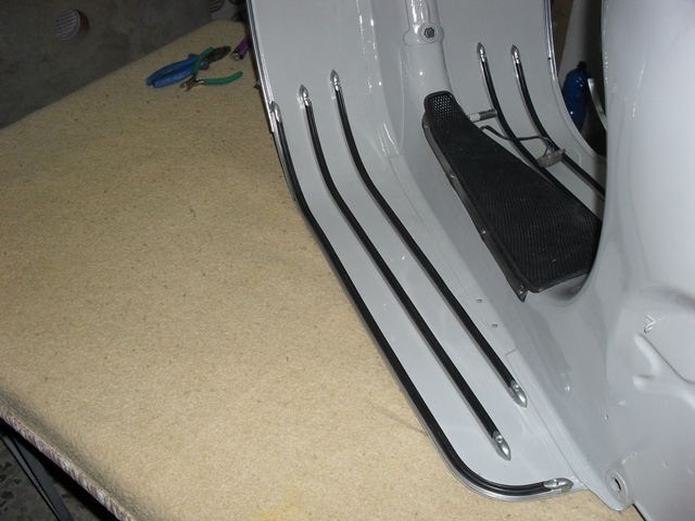

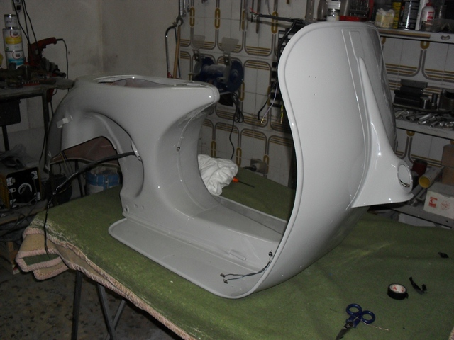

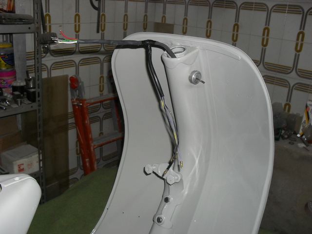

Inserito il - 12/02/2012 : 22:56:32  Mostra Profilo Invia a vespa77 un Messaggio Privato

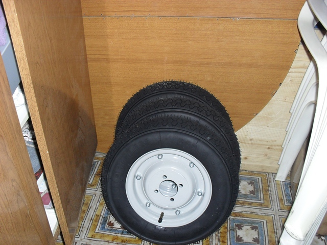

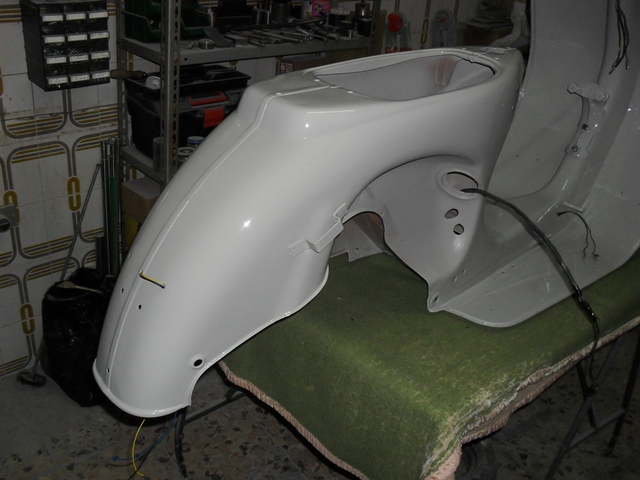

finalmente ho iniziato a rimontare
155,97 KB
184,21 KB
161,98 KB
163,8 KB
167,31 KB
152,74 KB
139,21 KB
152,16 KB
