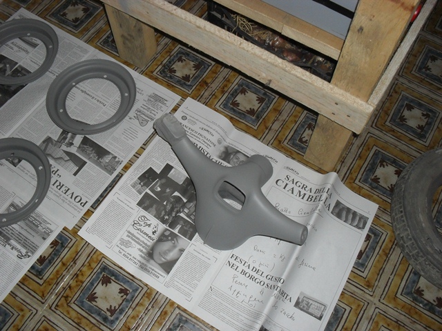

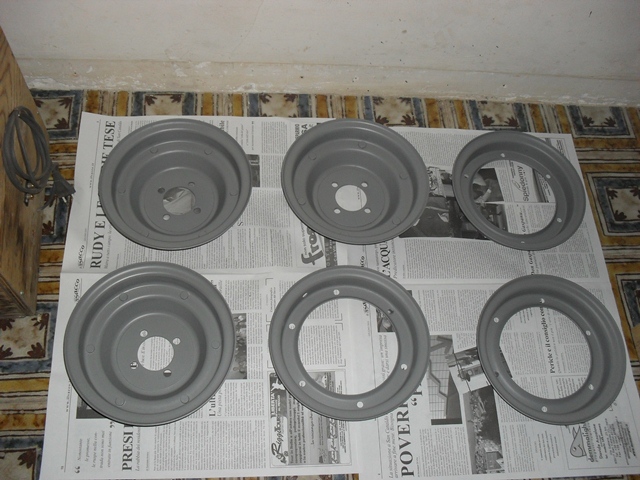

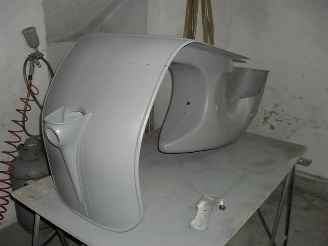

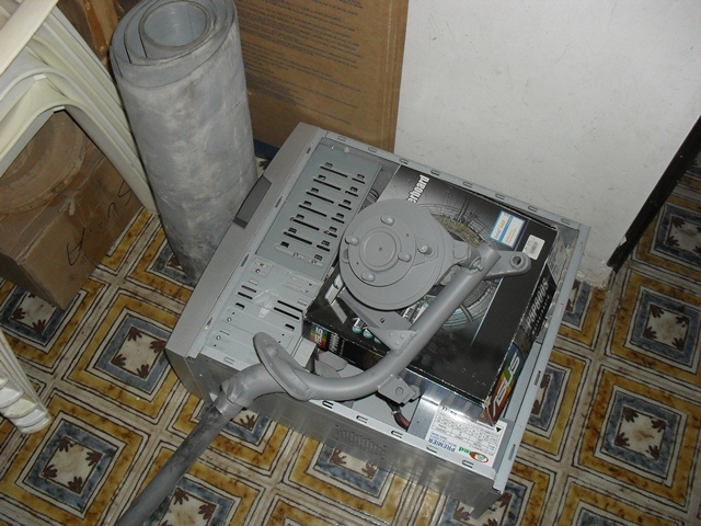

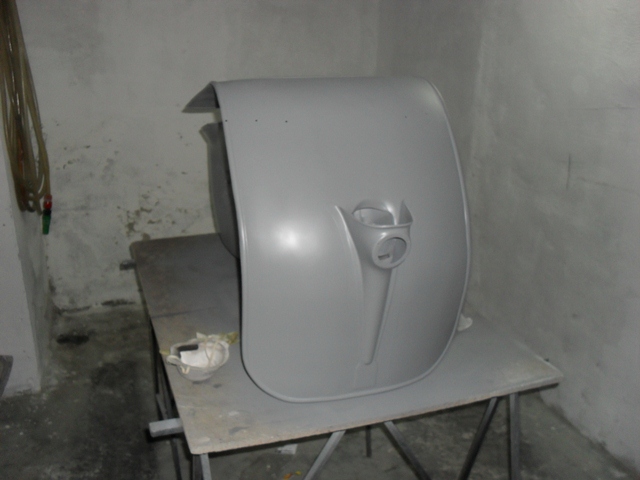

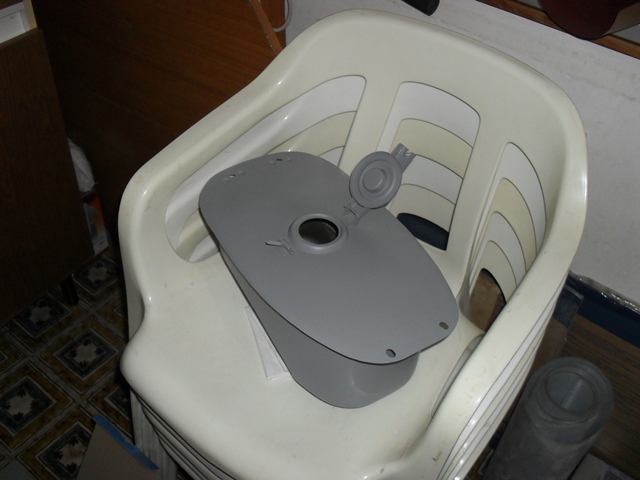

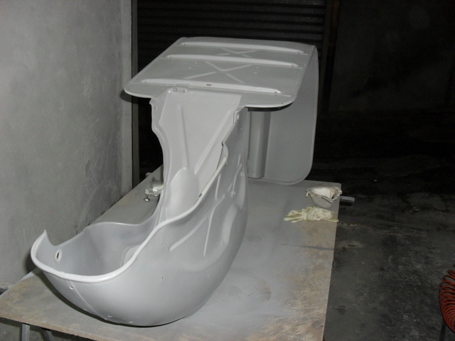

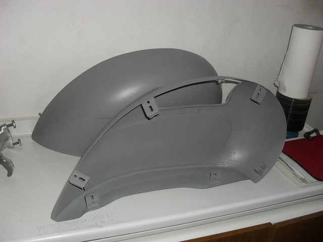

riecchime........finalmente ho iniziato a verniciare la vespa.Sabato pomeriggio ho iniziato con l'antirugune "monoprimer" della leicher.Ieri ed oggi dopo il lavoro ho dato un passatina di cartavetrata 420 per togliere le imperfezioni che si sono evidenziate.Sabato salvo imprevisti dovrei passare il fondo bicomponente.

CIao e complimenti per l'ottimo lavoro! E soprattutto per la pazienza di averla scartavetrata tutta!
Però una domanda: come mai dai un fondo BICOMPONENTE sopra un normalissimo primer NITRO? Il MONOPRIMER LECHLER e' un banale fondo nitro e come base non è un granchè per un fondo BICONPONENTE. Anzi, direi che è sconsigliato. Avresti dovuto fare il contrario, cioè spruzzare sulla lamiera un primer BICOMPONENTE (ad esempio l'ottimo EPOFAN PRIMER di Lechler che per toglierlo devi BESTEMMIARE in GRECO) e poi magari un fondo BICOMPONENTE.
Senti che dicono gli altri e poi deciderai come procedere.

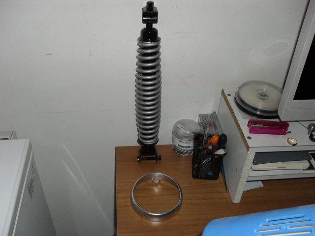

ottimo lavoro ma bisogna assolutamente rifare quell'ammortizzatore!
allora lo stelo interno lo devi portare a ferro lucido, la molla devi farla nero opaca(in origine era fosfatata) e le due estremità dell'ammortizzatore devono essere ramata..
ma secondo me se usi lo sverniciatore,il ramato nelle due estremità di ricompare.
al fine di tutto una bella mano di trasparente opaco.
ciao!
Inserito il - 12/01/2012 : 14:15:42  Mostra Profilo Invia a bocia un Messaggio Privato
Buon lavoro intanto!
Scusate l'O.T.. BENTORNATO MAZZAAAA.

opporca vacca, cos'hai fatto!?!
perchè l'hai sverniciata?!?!?!
mannaggia, lì c'era da fare un restauro conservativo senza se e senza ma!!! guarda la pedana, è drittissima!!!!

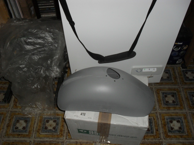

mi spiace dirlo ma hai ammazzato una povera vespa... vedendo come hai sabbiato la forcella (cavolo, è da smontare completamente, quella è solamente sfilata dal canotto!!!!) e il parafango (la crestina adesso è da buttare) posso dirti quasi con certezza che non verrà fuori bella com'era prima... mi spiace...

mi raccomando fondo color nocciola da lasciare a vista (sfumato) dentro le pance, vano serbatoio, sotto il parafango, sotto il serbatoio e vano motore e smonta l'ingrassatore sulla forcella....dovresti smontare anche il mozzo
wyatt, secondo me quella vespa è stata riverniciata guarda le 1° foto, le strisce pedana sono in tinta e si vede la differenza di colore dietro alla pancia lato motore...il colore della vnb tende piu al grigio vagamente nocciolino, questa era bianca, l'adesivo rodaggio probabilmente era stato coperto

per Wyatt87:ho optato per la sverniciatura completa perche' sulla vespa oltre alla sua vernice originale c'erano altre due mani di vernice con un bel po' di rugine sparsa un po' dovunque.Ho pensato che per fare un buon lavoro fosse meglio sverniciare il tutto e rifarla come si deve.Per la pedana,come dici tu é drittissima!giustamente é dritta perche' l'ho raddrizzata io,compreso i carter laterali e il parafango e stuccando il tutto.Per la crestina del parafango,dalla foto non si nota ma é perfettamente coperta dal nastro di carta proprio per evitare di rovinarla.Per la forcella,giustamente ora la si vede cosi,ma prima di riverniciarla l'ho smontata fino all'ultimo pezzettino compresi i rullini e poi l'ho rimontata.
Per la verniciatura mi ha consigliato il negoziante di utilizzare prima il monoprimer sulla lamiera e poi il fondo bicomponente e la vernicie bicomponente.Tra l'altro questo signore fornisce buona parte dei carrozzieri della zona e non penso che mi abbia portato a fare una sciocchezza.
Inserito il - 12/01/2012 : 23:28:19  Mostra Profilo Invia a n/a (ex wyatt) un Messaggio Privato
per la vernice non sono convinto, anche perchè si vede l'adesivo di norme di rodaggio... però pazienza, ormai è stato fatto... per la forca ho avuto un attimo di terrore, meno male che l'hai smontata sopo...
