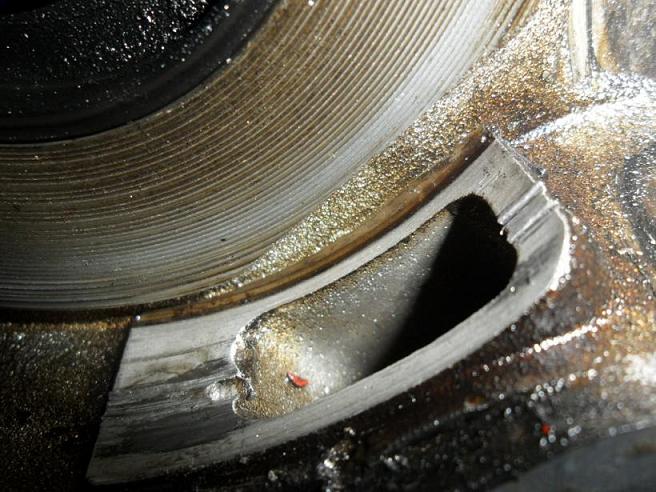

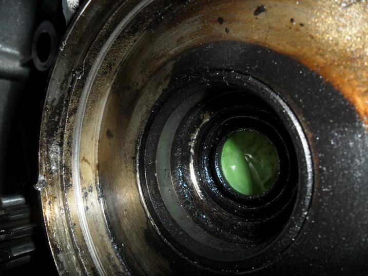

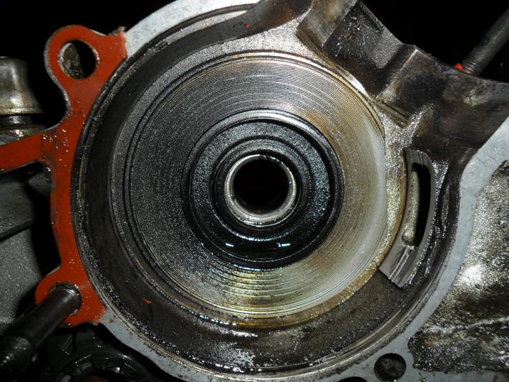

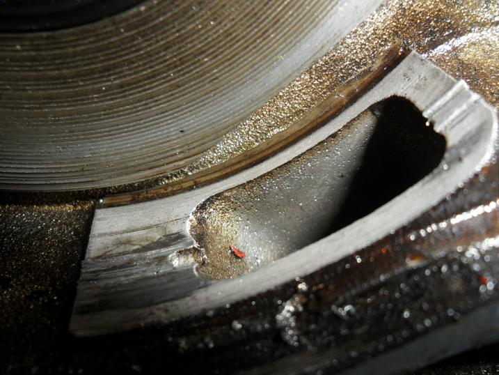

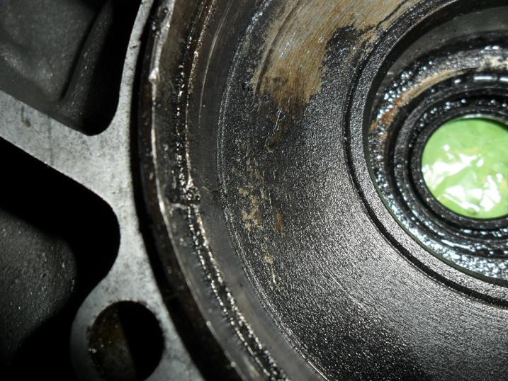

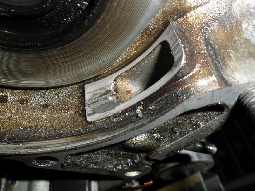

che amarezza ragazzi... oggi ho aperto i carter del motore con la sua sigla giusta VMB1M...è successo l'apocalisse dentro qui..

Inutile (forse) dire che il blocco mi è stato ceduto come funzionante e bla bla bla... tantè che non era inchiodato..
Sconforto & amarezza..

Inserito il - 28/12/2011 : 18:24:47  Mostra Profilo Invia a jonny un Messaggio Privato
dal solco che c'è sulla camera e sulla valvola sicuramente si è sgabbiata la gabbia a rulli dello spinotto!!
non abbatterti, porta i carter in rettifica e ti rifanno la valvola come nuova!!!

Inserito il - 28/12/2011 : 18:33:03  Mostra Profilo Invia a danidani un Messaggio Privato
oltre alla valvola ci sono anche tutte le scalfiture intorno che non mi piacciono per niente..
Qui c'è stata una macinata che neanche il mulino bianco...

Inserito il - 28/12/2011 : 20:35:34  Mostra Profilo  Visita l'Homepage di poeta  Clicca per vedere l'indirizzo MSN di poeta Invia a poeta un Messaggio Privato
O semplicemente si cerca il semicarter lato frizione di una special con la valvola buona.... e si ripropongono i numeri della tua VMB1M....
vediamo se domenica in campagna trovo qualcosa....
il carter volano l'ho giusto sacrificato domenica scorsa ad una giusta causa...
Sai che c'è Poeta? che mi brucia il XXXX perchè ovviamente mi sono fatto abbindolare, un bel motore VMB1M ad una cifra ragionevole...ma quando mai?? me lo sono, quasi, meritato! Sbagliando si impara, dicevano..
