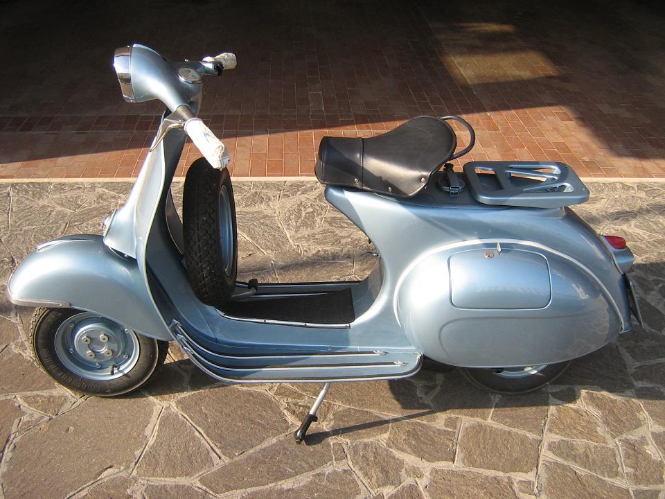

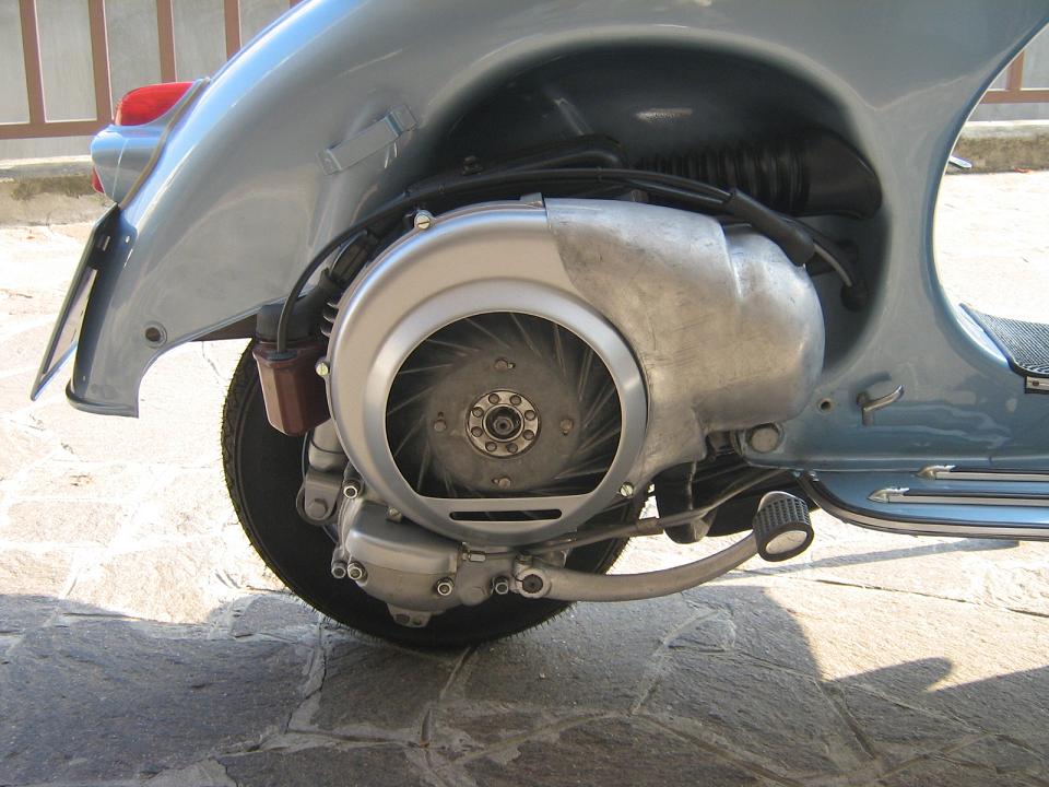

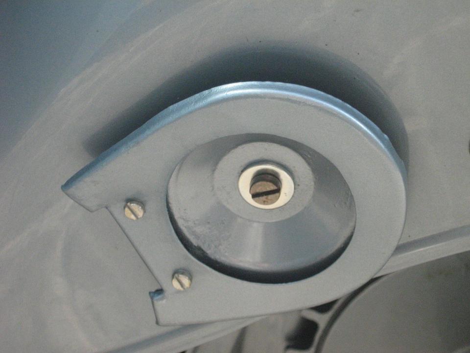

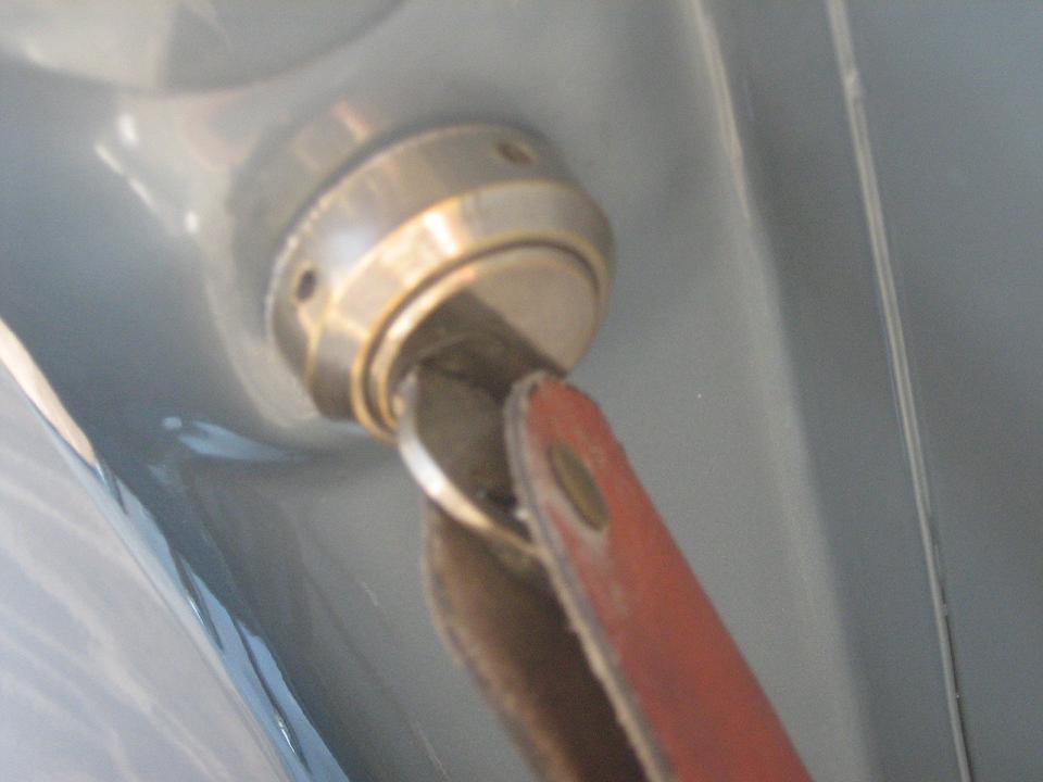

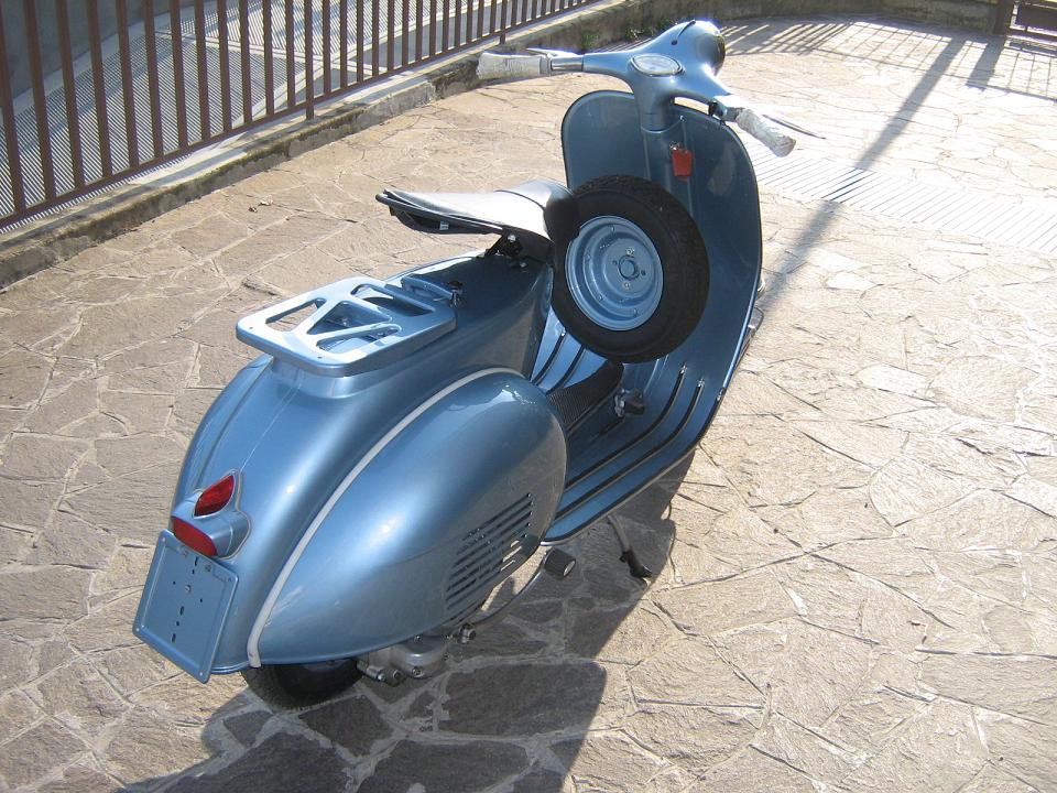

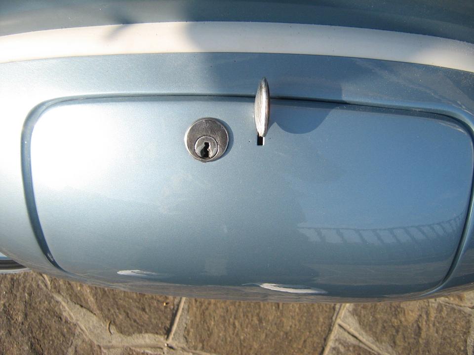

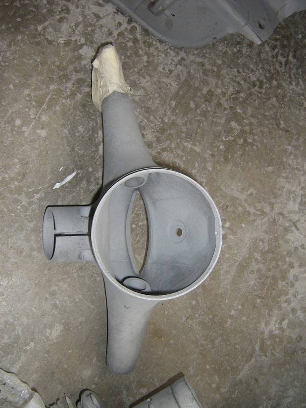

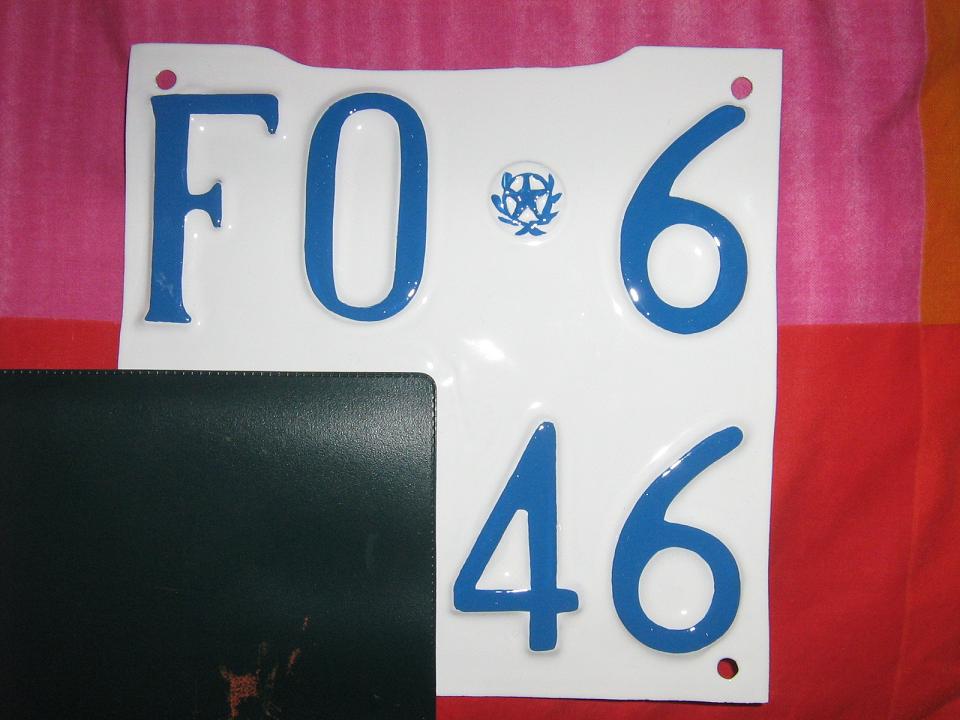

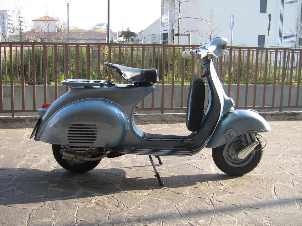

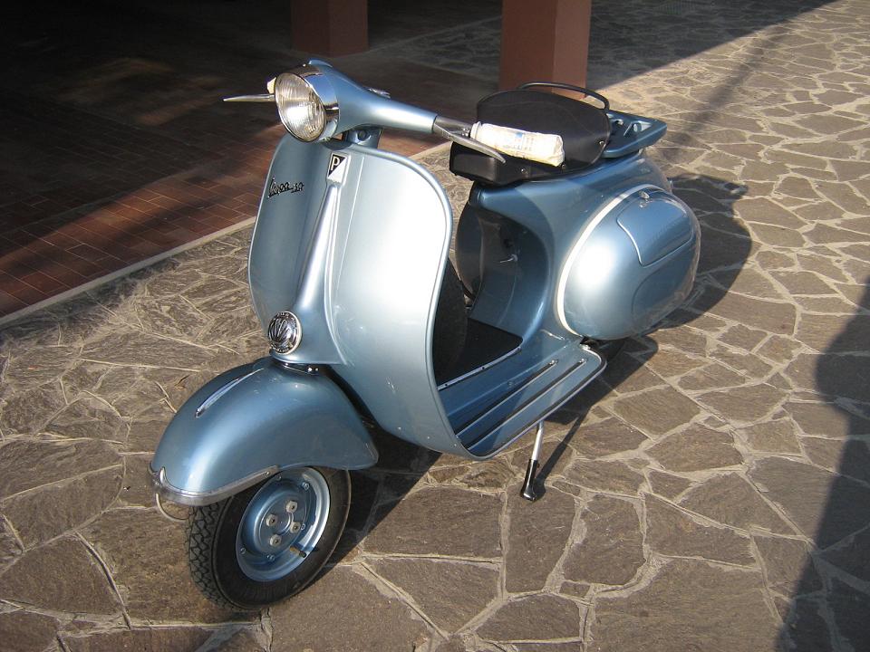

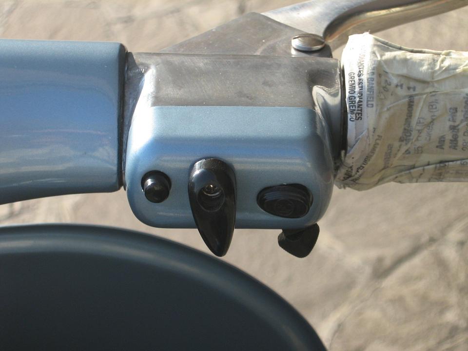

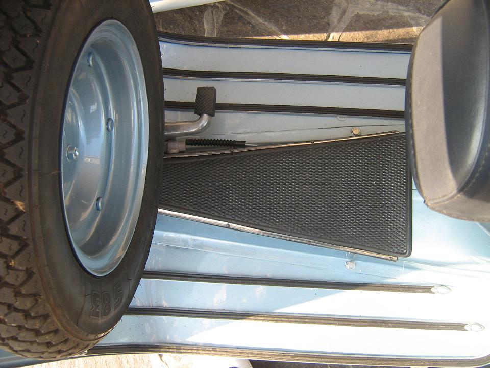

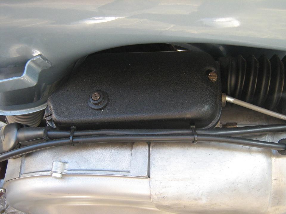

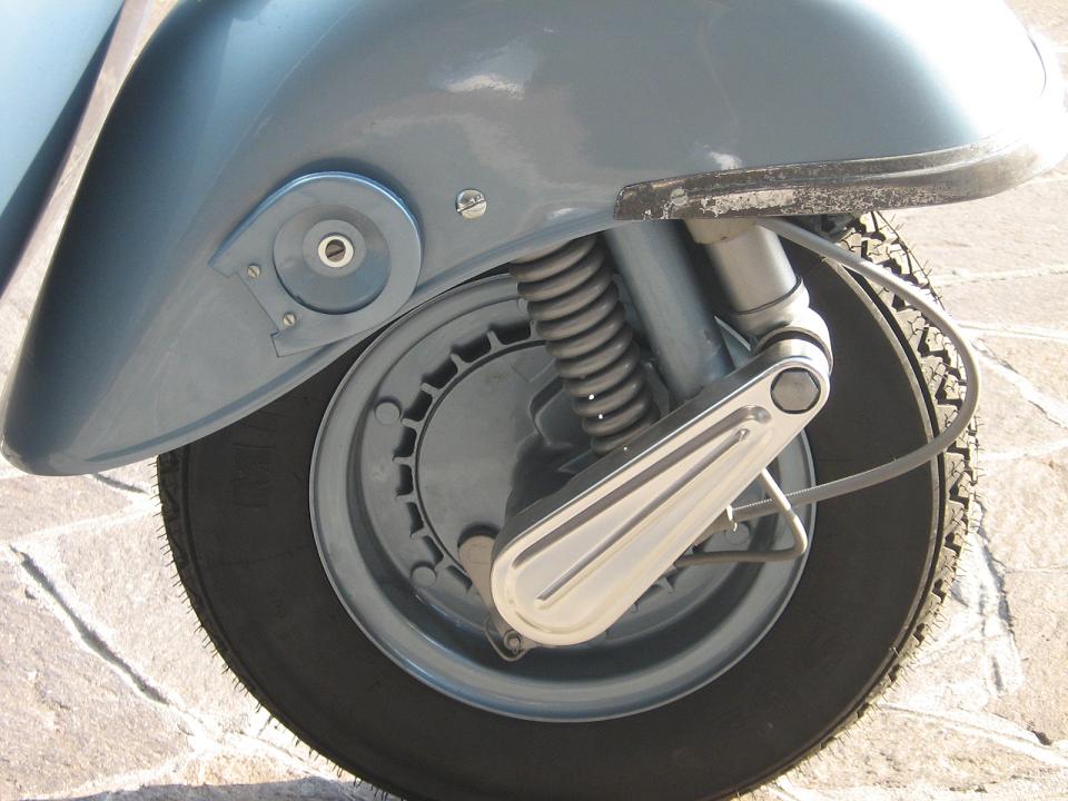

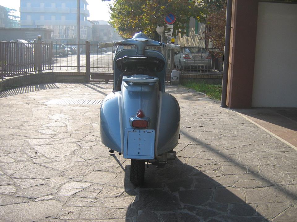

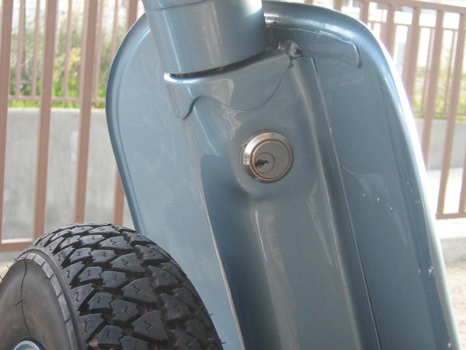

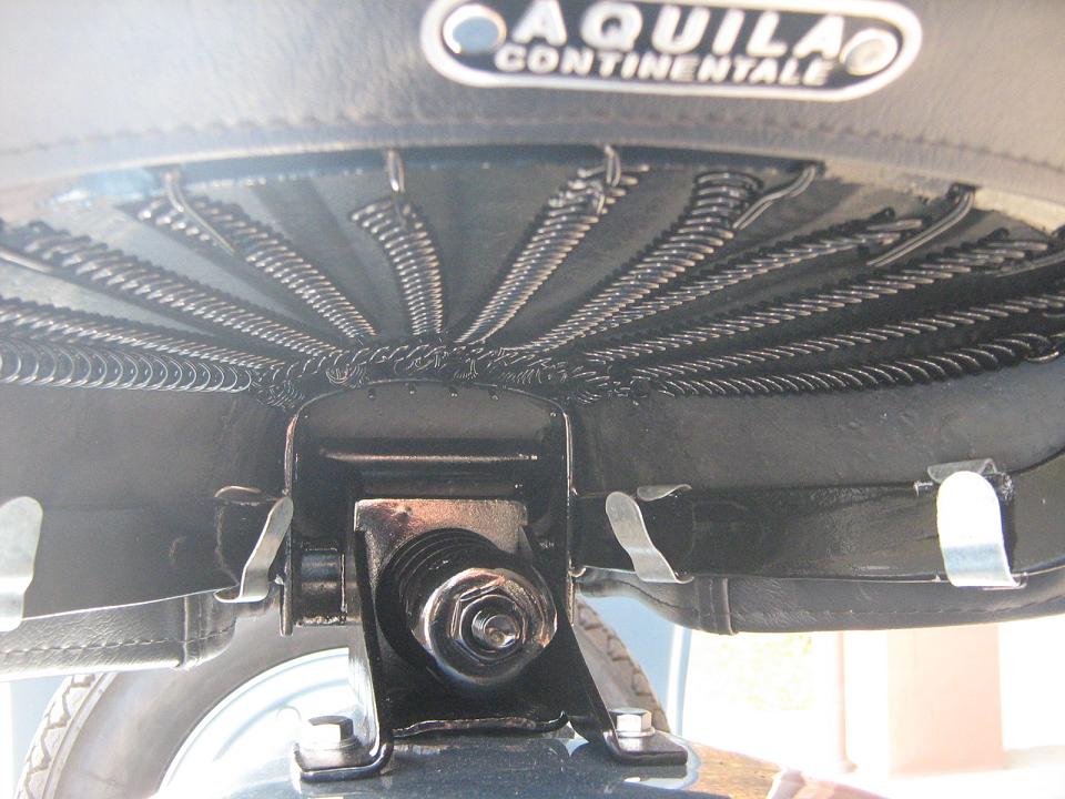

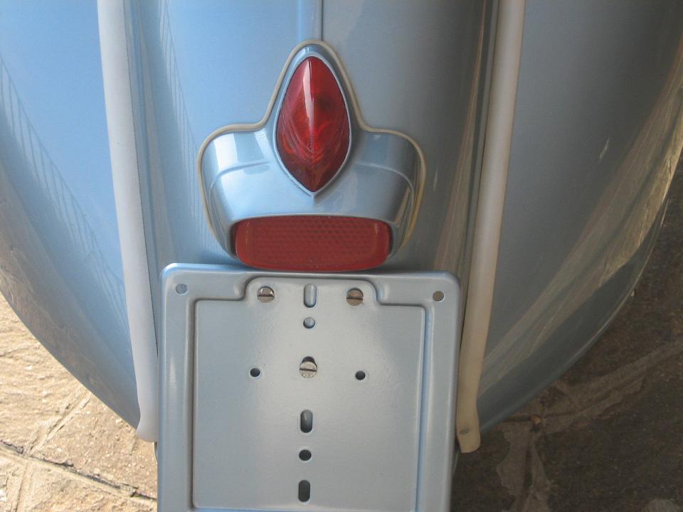

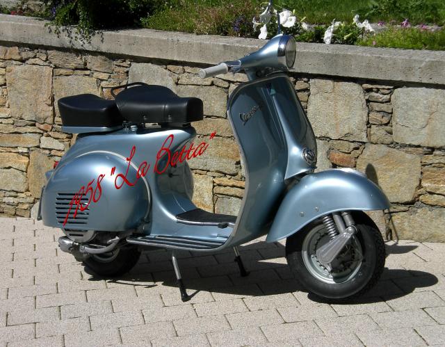

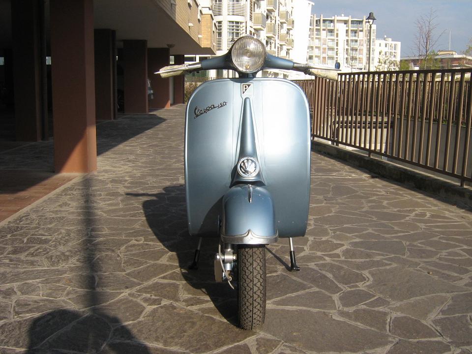

Salve a tutti è passato qualche anno ma ce l'abbiamo fatta. Finalmente la "Betta" è tornata a casa. Vi mando qualche foto per consigli utili e vi ringrazio fin da ora.

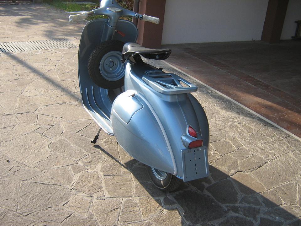

Inserito il - 02/12/2011 : 11:54:27  Mostra Profilo Invia a XXX VESPA XXX un Messaggio Privato
molto molto bella..

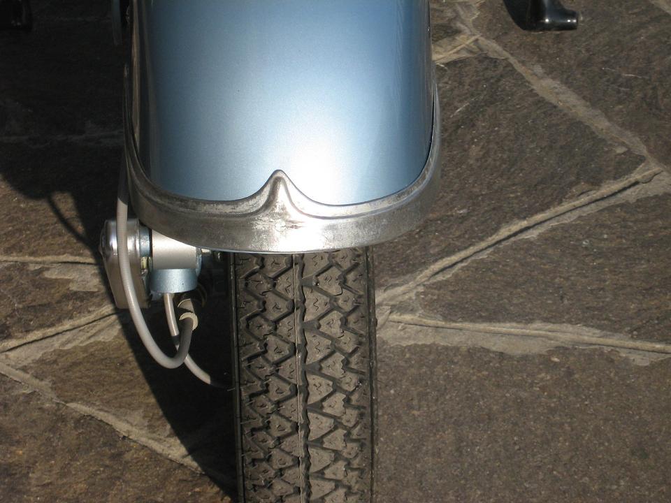

certo io il paracolpi davanti non lo avrei messo..
altra cosa.. la marmitta va fatta in virato oro..
l'amortizzatore alle sue estremità andava ramato..

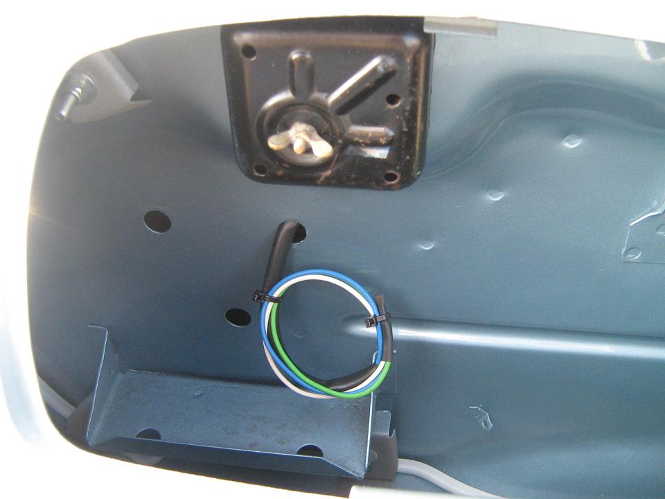

orrbili le due fascetta che tengono uniti filo candela e impianto elettrico.. ci andava un giunto con una fascetta di guaina termorestringente o un tubicino di pezzo di plastica come in origine
il gommotto regolazione minimo va applicato sotto la scatola carburatore
poi non avrei messo quel supporto lato destro parafango..
ultima cosa..i numeri targa come hai fatto a farli cosi bene??
per il resto complimenti
teocarper

Inserito il - 02/12/2011 : 12:35:26  Mostra Profilo Invia a teocarper un Messaggio Privato

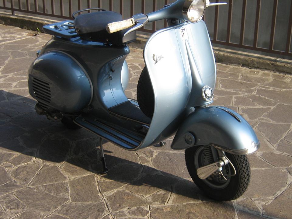

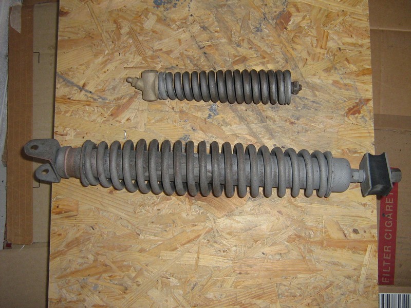

Bella, ma peccato per i dettagli che fanno la differenza tra un buon restauro e un ottimo restauro....
- Telaio sella nero
- Ammortizzatore posteriore verniciato e non originale
- Molla anteriore non zincata
- Ammortizzatore anteriore economico ( Fodero sup. in plastica )
- Gomma bobina esterna cotta

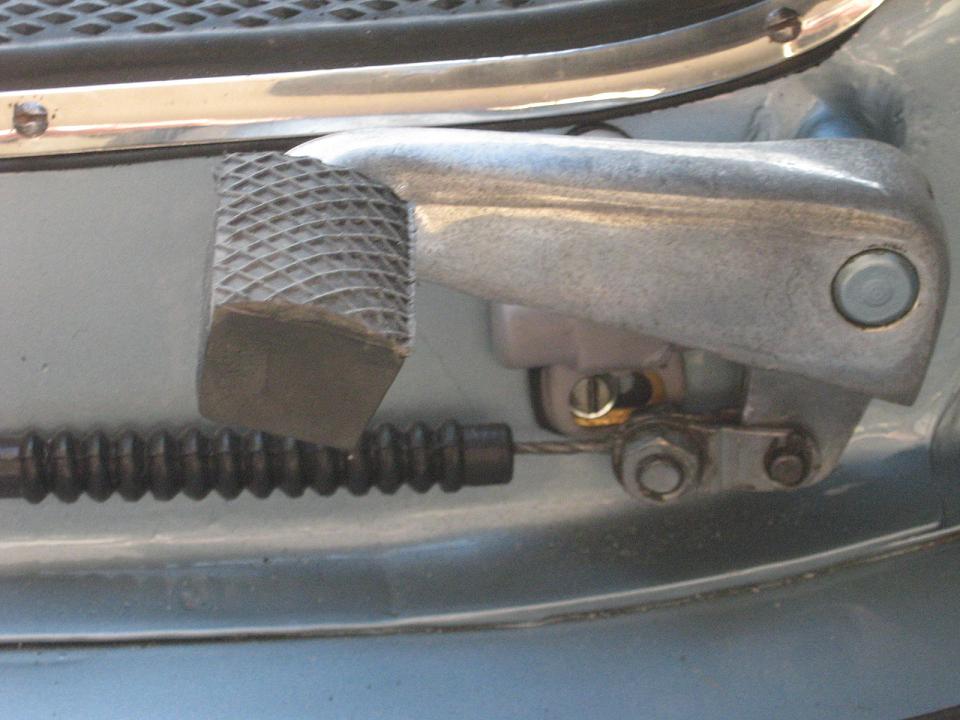

- Brutta lucidatura pedale freno
- Gomma nera guarnizione interruttore stop
Comunque niente di irriparabile, a parte l'ammo posteriore sabbiato
Gli optional dell'epoca, sono poi a discrezione del gusto personale.
Teo
newmak
Città: Novara
82 Messaggi
Inserito il - 02/12/2011 : 12:51:34  Mostra Profilo Invia a newmak un Messaggio Privato

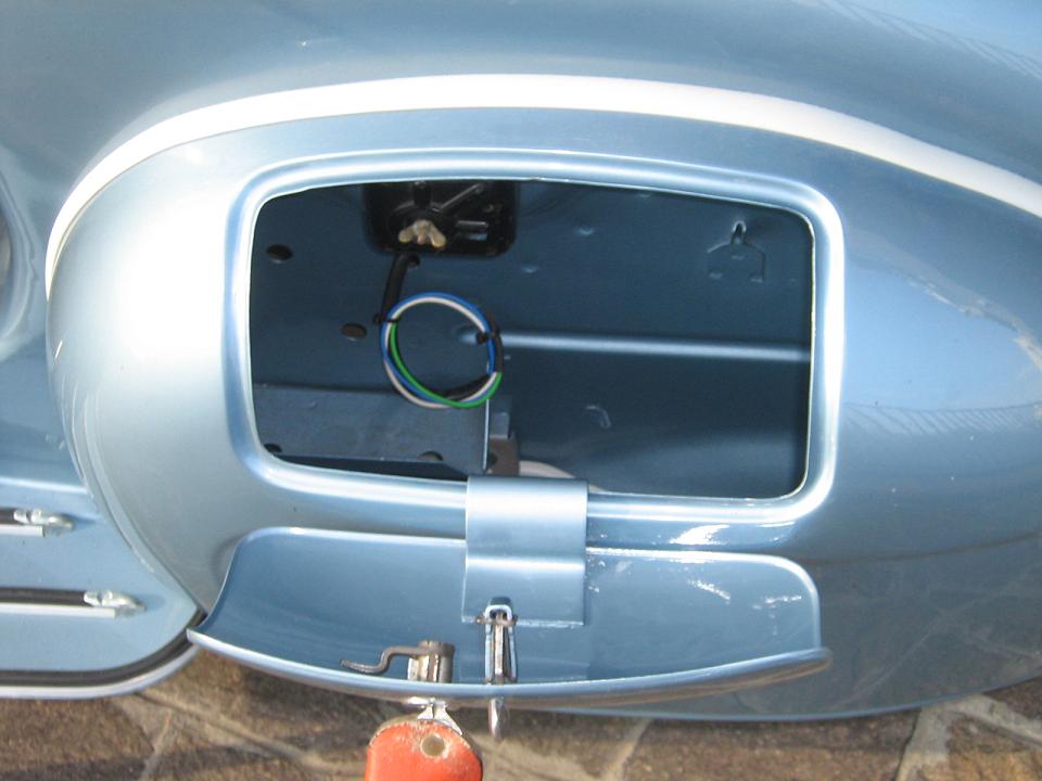

Bella , pero' oltre ai particolari che gia' hanno detto Aggiungo:
-manca il bordoscudo in alluminio
-parabola faro anteriore sbagliata (mi sembra di vedere la lampadina di posizione e sulla vba era posizionata dietro il portalampada e non nella parabola)
-foro di uscita dei cavi raddrizzatore errato li vanno e mancano i gommini della batteria
-mancanza (ma forse solo nella foto) delle molle e gangio che reggono la sacca attrezzi
-e dalla foto mi pare di vedere il tamburo anteriore verniciato in tinta.. sverniciare subito!!!!

Inserito il - 02/12/2011 : 13:58:28  Mostra Profilo Invia a alevespa50 un Messaggio Privato
oltre alle cose scritte sopra aggiungerei anche il coperchio selettore delle marce verniciato alluminio anzi che zincato
riguardo alla cuffia mi viene da dire che dovrebbe essere fosfatata, ma per questo anno non ne sono sicuro
bella vespa gs150, tutti i difetti che ti sono stati indicati sono risolvibili con poco, rendila perfetta!

Inserito il - 02/12/2011 : 14:32:29  Mostra Profilo Invia a et3jeans1976 un Messaggio Privato
veramente bella
io non avrei mai bucato il parafango per metterci il portabollo ma avrei utilizzato la vite di supporto!
complimenti..
alevespa50
3
Città: piano di conca
1825 Messaggi
Inserito il - 02/12/2011 : 16:08:33  Mostra Profilo Invia a alevespa50 un Messaggio Privato
infatti è stata usata la vite del parafango

peppinos
gtr
Città: Trasferito a Roma...
2327 Messaggi
Inserito il - 02/12/2011 : 17:31:26  Mostra Profilo  Clicca per vedere l'indirizzo MSN di peppinos Invia a peppinos un Messaggio Privato
mammamia quanto siete pignoli!!
è una vespa bellissima su!
complimenti,risolci ste piccolezze che qui ci tengono
Inserito il - 02/12/2011 : 18:16:24  Mostra Profilo Invia a djgonz un Messaggio Privato
Mi sbaglierò, ma quei carter non mi convincono molto
Sono pallinati
Inserito il - 02/12/2011 : 18:28:09  Mostra Profilo Invia a n/a (ex wyatt) un Messaggio Privato
Sono pallinati
stavo per scrivere la stessa cosa...
Inserito il - 02/12/2011 : 19:24:56  Mostra Profilo  Visita l'Homepage di poeta  Clicca per vedere l'indirizzo MSN di poeta Invia a poeta un Messaggio Privato
L'ammo post sabbiato e verniciato è una schifezza pura... era solo da lavare con petrolio e buttare sotto, tradotto lo hai rovinato, l'ammo ant ha il fodero superiore in gomma, non è quindie satto per il modello che lo ha con fodero in alluminio anche sopra, la molla sospensione ant verniciata è una bruttura, il gommino pedale freno (ma qui andiamo di sottigliezza) è a righe e non retato l'originale lo vende la piaggio, il soffietto sul cavo freno post, ha qualcosa di brutto, credo non ci vada sulla VBA, ma se ci và quello è di pessima qualità, i tamburi ventilati andavano in grigio alluminio (o meglio in grigio opaco chiarissimo leggermente metz per l'esattezza, ma alluminio andavano bene), il tirante del freno ant andava o zincato o solo pulito verniciato stona, il telaio sella andava color alluminio (o al solito grigio chiaro opaco leggermente metz, ma alluminio andava pure bene), il gommino sulla bobina vò nuovo, i carter vero... sono opachi e non hanno quel bell'aspetto vintage che dovrebbero avere da puliti leggermente traslucido, il coperchio selettore cambio dovrebbe essere di alluminio, non andava assolutamente verniciato, ma solo pulito con paglietta, il cavalletto evidentemente consumato in punta andava allungato per mezzo di saldatura con due rondelle a fare da terminale antitaglio e poi infilate le scarpette in gomma, il fregio sul parafango è oltremopdo usurato, ma non lo avrei montato nemmeno se fosse stato nuovo....manca la batteria, la molla portaattrezzi e la dotazione dei ferri.
ha anche molte cose ben fatte però... tipo la carrozzeria veramente ben messa, e le serrature originali che sono nota di gran pregio... il fanalino post ME RA VI GLIO SO.
Vespa molto bella che sembra montata con fretta, manca di olio di gomito a mio dire... sabbiare carter ed ammo è stata una pessima scelta, perde punti... ma ottiene comunque un ottimo giudizio...
è una bellissima vespa e ben realizzata... comunque.
Inserito il - 02/12/2011 : 19:41:32  Mostra Profilo  Visita l'Homepage di poeta  Clicca per vedere l'indirizzo MSN di poeta Invia a poeta un Messaggio Privato
mancano anche gli adesivi, ma sono cose da nulla.

Inserito il - 03/12/2011 : 15:30:02  Mostra Profilo Invia a gs150 un Messaggio Privato
Come siete carini.....

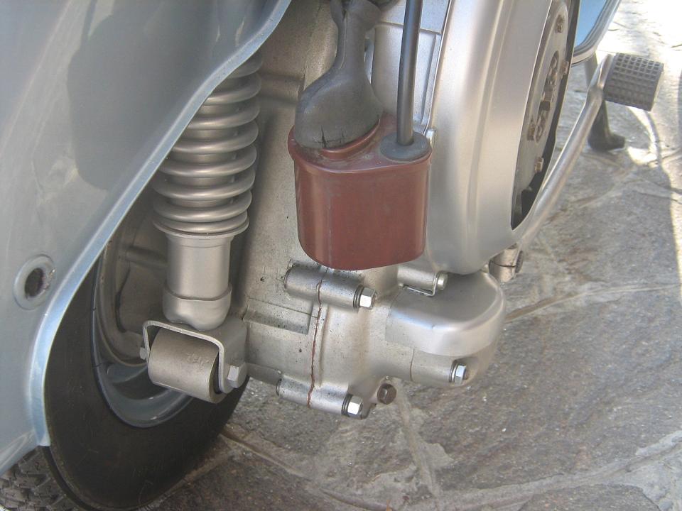

A parte gli scherzi mi aspettavo delle critiche ma non pensavo così tante. Comunque grazie a tutti vedrò di rimediare quanto prima. Tempo fà ho restaurato un gs 150 vs5 e mi sono affidato ad una officina che faceva restauri, ma nonostante una montagna di soldi ho dovuto intervenire ancora per rimediare ai danni che mi avevano combinato. Quindi questa volta ho voluto fare da solo (nel senso in economia) e il carrozziere mi è costato 450 euro il meccanico (un ragazzo che lo fà per hobby) mi è costato 600 euro per motore e rimontaggio della vespa. Ora un pò di colpa è anche la mia perchè se avessi chiesto consiglio prima a voi adesso non saremmo qui a parlare. Andiamo nei dettagli:
Ammortizzatore posteriore- quello sabbiato che si vede in foto non è quello montato in quanto è stato acquistato nuovo. Quello vecchio (foto) mi hanno detto che non si può riparare perde olio.
Ammortizzatore anteriore- ho rimontato quello che c'era già (forse era stato già sostituito)
Molla anteriore- dovrò farla zingare (giusto)
Tamburi ventilati- poeta sei sicuro che andavano in grigio perchè a me non mi risulta puo darsi che mi sbagli.
Tirante freno ant.- da zingare
Telaio sella- da verniciare alluminio
Gommino bobina- da cambiare
Coperchio selettore cambio- da sostituire
Cavalletto- hai perfettamente ragione infatti non è per niente stabile e sembra debole. Prima del restauro c'era un buco nella staffa che regge il cavalletto.
Quel fregio sul parafango a me piace anche perchè è li da quando è nata la vespa e poi il carrozziere non mi ha chiuso i buchi quindi per forza di cose ho dovuto rimontarlo.
Carter- Erano diventati grigio topo ho provato a lucidarli a mano ma non davano risultato quindi ho optato per la sabbiatura. Non stanno così male dai.
Marmitta- da riverniciare
