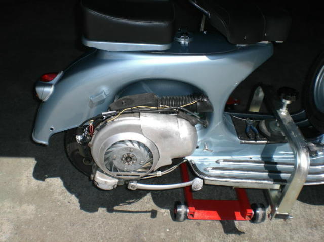

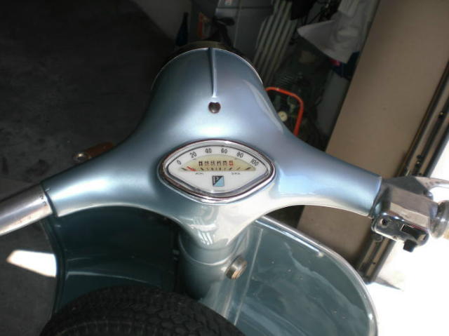

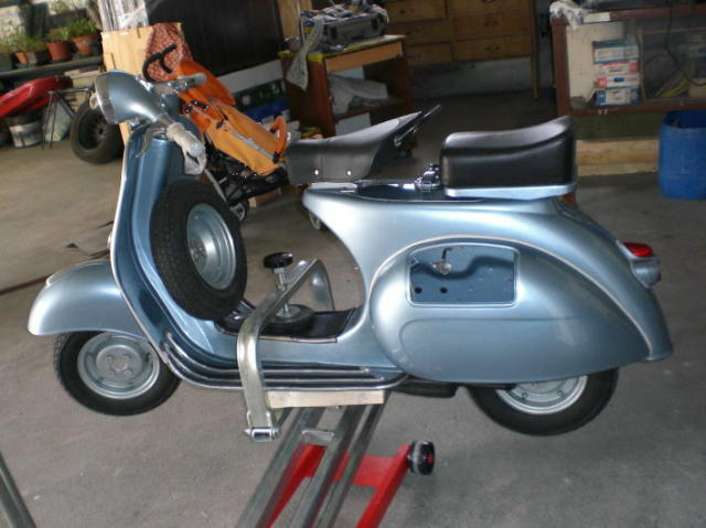

Ed ecco l’ultima arrivata “La BETTA” - VBA/1958 telaio intorno al 10000 così come l’ho trovata
Ora devo sistemare alcune “cosette” non proprio…..”consone” per poterla iscrivere FMI
e affrontare tutta la trafila x la nuova immatricolazione purtroppo è senza targa
Chiedo i vostri pareri + esperti di me nel campo delle wideframe
(Poeta/Wiatt/ ecc ecc ….e chi possiede una vba)…
1. Da risistemare l’impianto elettrico.
Il precedente propr. ha by-passato la batteria e sistemato alla
bell’e meglio tutto l’impianto
Dite che è fattibile risistemare quello che è montato senza
doverlo sostituire ex novo ??
Raddrizzatore, batteria e cavi di arrivo ci sono …
x il raddrizz. dite che è meglio mettere il ponte a diodi ??
2. staffetta reggi batteria (manca) quella in foto è giusta ???
3. il devio giusto per il mod/58 (quello in tinta carr.) ce l’ho già

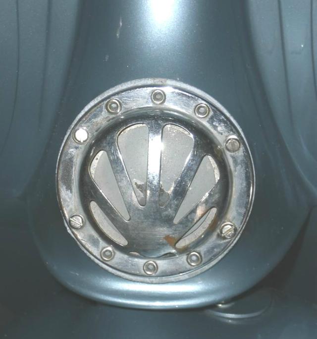

4. il clacson se non sbaglio ci va quello a c.continua Giusto ?
è uguale a quello sulla 160 gs ?
5. la cuffia va lasciata alluminio o…va fosfatizzata ?
6. sostituire le 2 staffette in lega che fissano il cavall. (rotte)

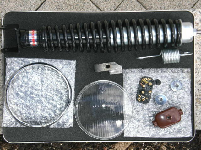

7. sostituire l’ammortizzatore posteriore (scarico)
(quello in foto ditta “carbone” è giusto o la molla va brunita ?)
8. sostituire la pedalina di avviamento con la "millerighe"
9. scritta “usare miscela 2%” ROSSA o BLU ????
10. sostituire la spia rossa sul manubrio (rotta)
11. sostituire vetro anteriore SIEM e ghiera SIEM
12. Il preced. propr. non trova + le chiavi del bloccasterzo e dello
sportellino sacca laterale
Sapete se è possibile riuscire a rifare le chiavi senza il
campione di riferimento ???
O, non c’è alternativa e vanno sostituiti i 2 blocchetti ?

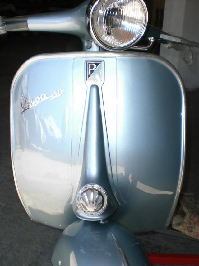

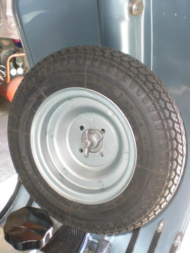

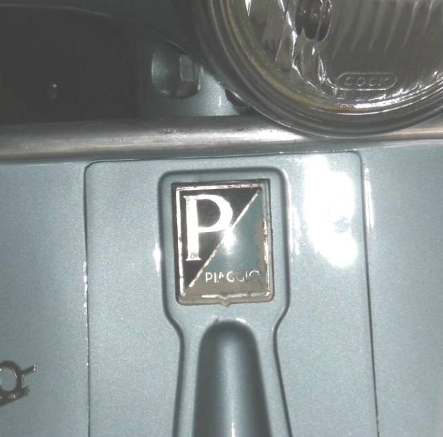

13. lo stemma anteriore… da sostituire ??
14. il perno ferma ruota di scorta ??? è originale o di
produzione artigianale ??
Altro ?????? Pecche evidenti ???
p.s. Se avete qualche pezzo che mi manca……… fatevi sentire
Grazie ciao

la cuffia dev'essere fosfata lo stemma se lo trovi cambialo altrimenti lascia quello che c'è
per i blocchetti chiave è più conveniente sostituirli

sostituisci, così poi non hai problemi per i prossimi trent'anni ... e torna all'impianto con batteria sostituendo il vecchio raddrizzatore con un ponte a diodi (è una belinata ma se servono indicazioni chiedi pure)
manca anche a me sigh sigh ... comunque è quella!
se sostituisci l'impianto si... altrimenti serve quello ad alternata... si, è lo stesso del gs...
fosfatizzata
ottima scelta, il carbone dicono sia molto buono come rapporto qualità prezzo... la molla è brunita e il corpo è al naturale (ferro) con una lieve ramatura
la pedalina non è la sua, quella lì se è di ferro è per vna-vnb1-2, se è in alluminio è per small... la sua ha il gommotto sul pedale... comunque se c'è il 5righe consiglio di lasciare quello... è molto più resistente...
rossa
c'è una ditta che lo fa... non so dove sia di preciso purtroppo... mi sembra di ricordare a ravenna
no, fa vintage
ne ho già visti del genere, ma non ti saprei rispondere... fossi in te lo terrei, è carino... tanto non ne esistono di portaruote piaggio...
Altro ??????
la marmitta virata oro
la presa bt, ma ho visto che l'hai già acquistata

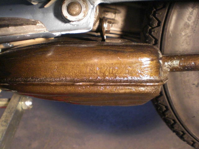

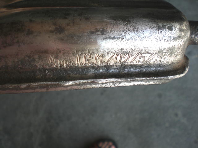

Inserito il - 11/06/2010 : 21:30:38  Mostra Profilo Invia a alfred un Messaggio Privato
marmitta sistemata
lavata internamente con soda caustica, detergenti vari x lavaggio motore e infine una bella arrostita con il cannello da fabbro
Cosa ne è uscito non lo immaginate
Ho affumicato il vicinato, ma ora pesa la metà
E, scoperta finale è ancora originale
con il bel marchio di omologazione IGM
119,1 KB
74,25 KB
94,31 KB
@ WIATT : ti ho spedito il ferro
JOIN THE REVOLUTION
