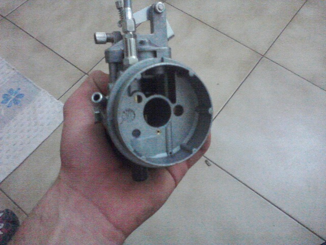

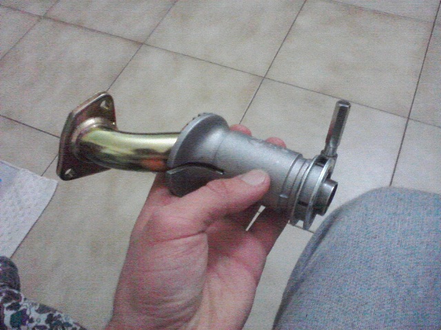

Ho smontato la vaschetta per vedere che getti monta, come Max ha un 73... Come detto sopra ho un 102 pinasco con la padella

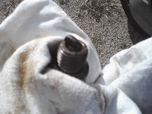

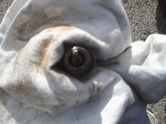

Oggi ho fatto 2 o 3 tiratine, ecco come si presenta la candela.
106,8 KB
120,29 KB
Risulta leggermente bagnata, e dopo averla asciugata è tornata linda come prima, anzi leggermente beige. Che vuol dire? Sono ancora agro a carburazione? Ho paura di grippare

Allora prima di tutto la prova della candela bisogna farla su un bel rettilineo tutto a manetta, poi spegni lasciando il gas aperto...se hai fatto cosi bene
Per quanto riguarda la candela in questione, le foto non sono chiarissime, però da quello che descrivi io alzerei di poco il max

ok, allora in caso pomeriggio esco ci metto un bel 78

Quoto, ad ogni modo il 73 sul SHBC 19/19 è quasi sempre troppo piccolo, prova un 76 oppure 78, dovresti esserci

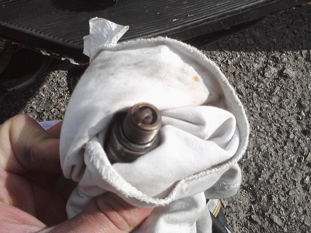

Ecco la candela dopo aver fatto la prova detta da rudy
138,65 KB
come la vedete??? Non riesco a regolarmi se è grassa o magra o se è giusta

Già meglio il colore, direi che ci siamo giusto per scrupolo prova anche il 78...

Il 78 l'ho gia montato, solo che ho la benzina un po grassoccia, dite che la prova funziona lo stesso? Dalle prima impressioni noto che sale meglio di giri

Eh allora vai non farti problemi, prova!

Se l'hai provato e sale meglio di giri, allora lascia il 78 e non farti problemi!! Del resto la candela era già quasi giusta con il 76
